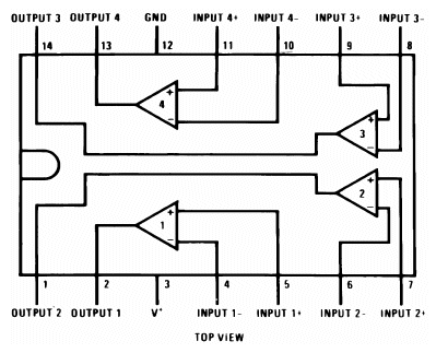

Mein Problem betrifft nun den Komparator, den ich eigens dafür geholt
habe: Es ist ein LM339N, mit vier Komparatoren in einem Chip. Als
Versorgungsspannung habe ich 5V angelegt, jedoch gibt mir der Baustein
keine 5V-Rechteckspannung aus!

#5297274
Peter K. schrieb:
> Kann mir jemand sagen was das mit diesem Open-Collector auf sich hat und
> wie ich meine, mir versprochene, 5V-Rechteckspannung bekomme?
Mit einem Pullup kommt man auf +5V hoch (der LM339N kann nur "runter
ziehen"). Allerdings sieht dann die steigende Flanke nicht schön aus,
weil der R den Strom begrenzt.
Wenn das stört muss man noch einen Schmidt-Trigger nachschalten.

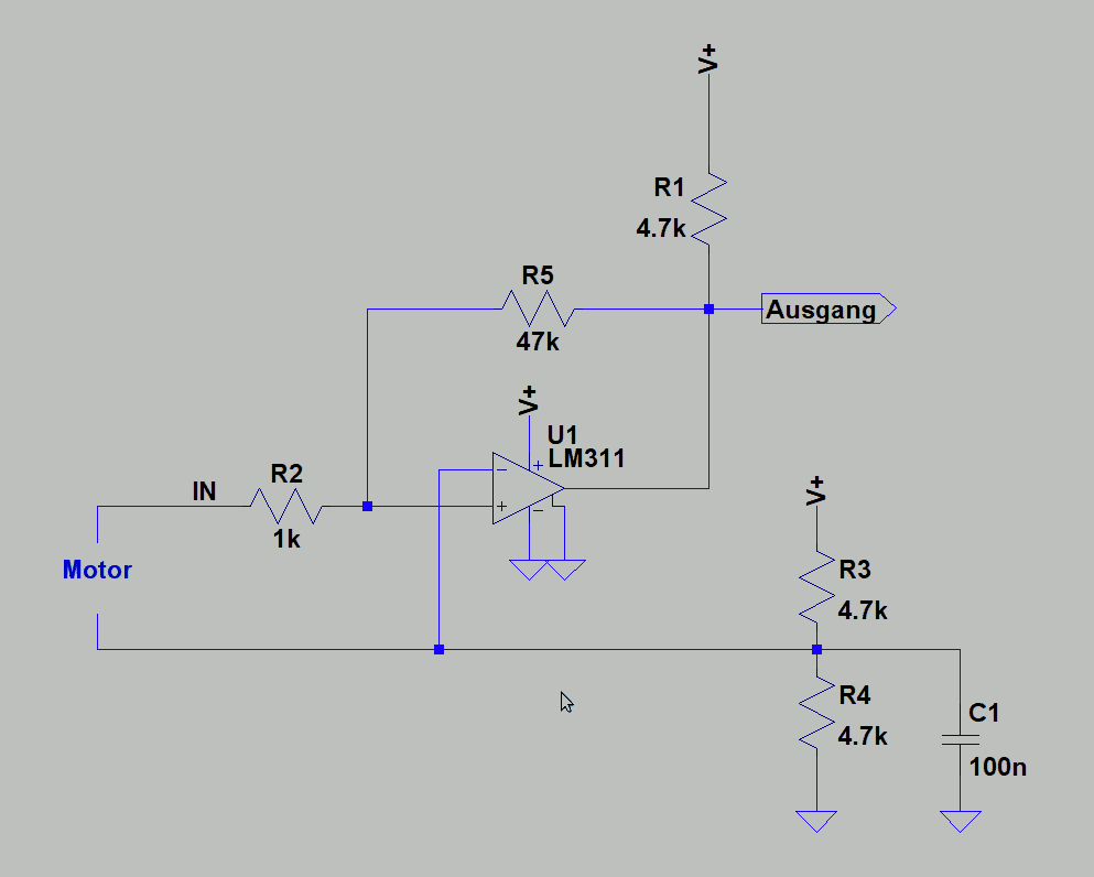

Ich will ja nicht nur meckern.
Probier mal die Schaltung so wie im Anhang.
R3/R3 erzeugen eine Spannung zwischen Ground und V+. Der Comparator mag
nämlich keine negativen Spannungen.
R2 und R5 geben ein bischen postives Feedback damit Du saubere Flanken
bekommst. R1 ist der hier schon viel zitierte Pull-Up Widerstand.
Du kannst statt des LM311 natürlich auch deinen Quad Comparator
benutzen.
Wichtig: Alle unbenutzen Inputs sollten sinnvoll beschaltet werden. Beim
LM339 gehören die soweit ich mich erinnere auf Ground, aber check zur
Sicherheit noch mal das Datenblatt.
