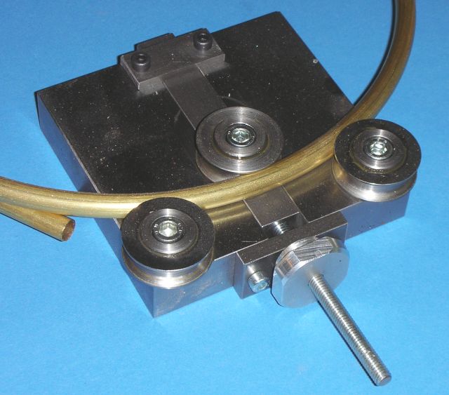

@Bernd Stromberg (Gast) > Ferrit-Biegevorrichtung.jpg > gebogene_Ferritantenne.jpg FAKE News! Das ist eine magnetische Antenne mit einem METALLrohr! Plinse!

Wolfgang schrieb: > Das, was da gebogen wird, ist bestimmt kein Ferrit. Gut, wenn das mit dem Biegen von Ferritstäben wirklich so schwergängig ist, könnte man evtl. an den Stirnflächen 30° Schrägen anschleifen und diese mit UHU Endfest zu einem Sechseck verkleben. Beitrag "Ferrit-Material bearbeiten" Michael schrieb: > kann man auch gut Uhu Endfest nehmen UHU Endfest ist ein Zweikomponentenkleber, habe ich auch schon für Glas angewendet und damit sehr gute Erfahrungen gemacht.
Bernd Stromberg schrieb: > wenn das mit dem Biegen von Ferritstäben wirklich so schwergängig ist Kannst du Glasstäbe zu Kreisen biegen? Ferrite spielen etwa in der selben Liga. > könnte man evtl. an den Stirnflächen 30° Schrägen anschleifen Zeig doch, wie du an Ferrite Winkel schleifen willst. Ich habe mal für Testaufbauten zwei kleine Ferritringe mit 10mm Aussendurchmesser zu 2 'U' aufgeschliffen und dafür alle 10 Dremelschleifscheiben, die ich noch hatte, verbraucht. Mit Ferriten kannst du Glas schneiden...
Bernd Stromberg schrieb: > an den Stirnflächen 30° Schrägen anschleifen Viel Spaß bei dem Versuch. Normale Feilen oder Schleifpapier sind fast wirkungslos. Du brauchst Diamant Werkzeuge. Und selbst dann ist es noch eine Tortur.

Axel S. schrieb: > Abgesehen davon frage ich mich, wo die ganzen Antworter auf Herrn > Stromberg ihren Humor verloren haben. Na wenn er uns ein Messingrohr in einer Biegevorrichtung als Ferritstab verkaufen will, dann braucht es schon sehr viel Humor :-)
