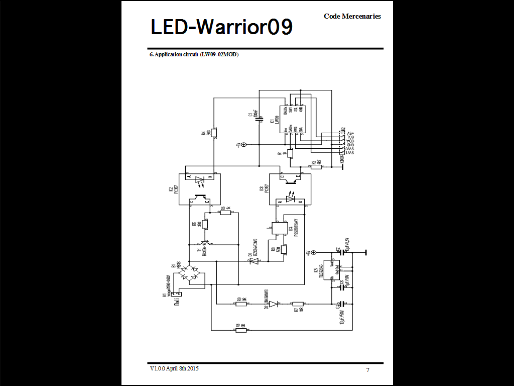

Gast #5349512
Guido Körber schrieb:
> Wofür braucht denn der AVR so viel Strom?
Danke für die Antwort. 20mA braucht der warrior 14-2. Daran hängt der
Arduino Nano mit 20 mA. Ich habe den Cyc stillgelegt und sende und
empfange direkt über die Optokoppler per avr.
Wie gehts jetzt am einfachsten weiter? Wie macht man im Warrior-System
Taster? Kann man den cyc umprogrammieren? statt sda/scl Tastereingänge,
die dann 2byte an eine Zentrale senden? Cyc ablöten und durch avr
ersetzen?
Was ist als zentrale Schalteinheit gedacht? Selbermachen oder gibt es
was brauchbares bezahlbares fertig?
Wie mach ich die Niedervolt Stromversorgung? zusätzliches 3x nym Kabel
oder besser ethernet-Datenkabel?
Gast #5349820
Was ist ein "cyc"?
Der LW09 kann direkt als Interface für Tasten verwendet werden.
Zentrale Einheiten für DALI gibt es nur als sehr teure
Hausbus-Zentralen.
Niedervolt-Stromversorgungen auf jeden Fall nicht über lange Strecken.
Wie man das auslegt hängt von den örtlichen Gegebenheiten ab.

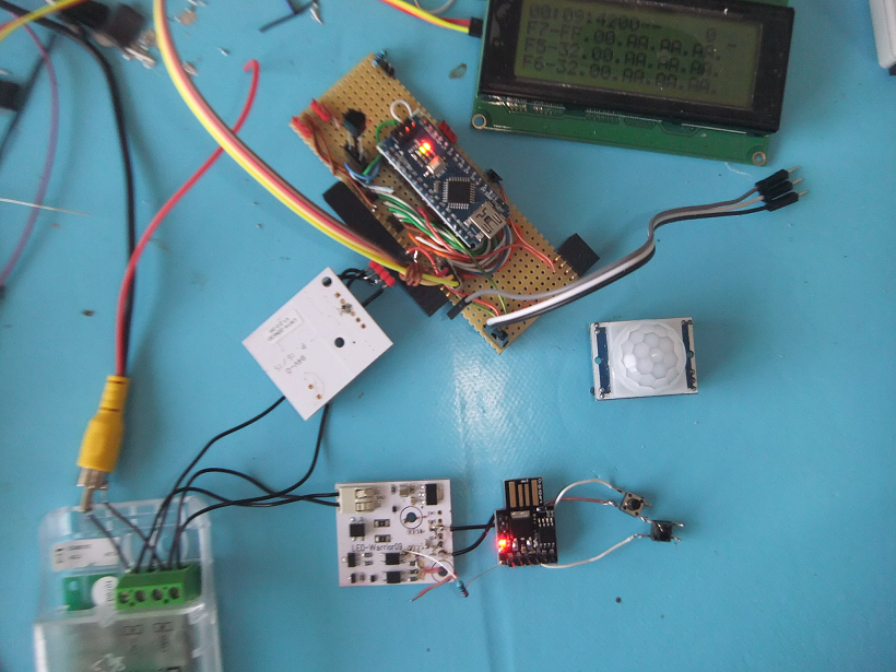

Gast #5380961
ein kleines Dali-Netzwerk auf Basis von LED-Warrior: mcu von
warrior-board ablöten und sorgfältig wegschmeißen. Dann tiny85 als
Taster und m328 als Dali-Zentrale anlöten.
Der tiny kann dann einfachst frei mit 8bit-adr + 8bit-cmd programmiert
werden, die bei Tastendruck an die Dali-Zentrale gesendet und dort
ausgewertet werden.
Problem ist der Stromverbrauch der warrior-Schaltung. Dieser ist mit
30mA viel zu hoch. Statt des Schaltreglers möchte ich einen
Spannungsteiler, der einen Kondensator mit 5V lädt und dann den tiny
versorgt. Kann das funktionieren?
Gast #5384025
klappt besser als erwartet. mit Spannungsteiler 7mA. Den Spannungsteiler
habe ich inzwischen durch ein Arduino-pir-Modul mit Schaltregler
ersetzt. Damit liegt der Ruhestrom bei ca. 3mA. D.h., es können
ausreichend Taster mit parasitärer Stromversorgung angeschlossen werden.
