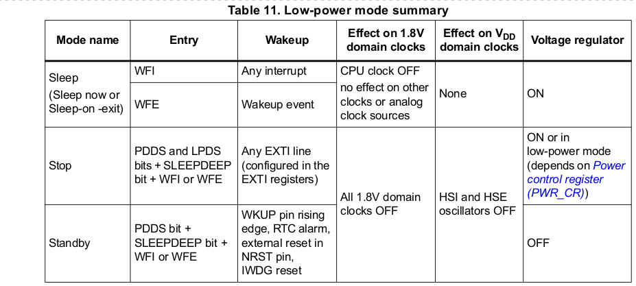

von noreply@noreply.com (Gast)
Ich hänge nochmal die Doku dazu. Quelle: Quelle: en.CD00171190.pdf,
Table 11 on site 71
Ich würde mir auch noch überlegen, ob im Stop-Mode die Initialisierung
der Takte über SystemInit() nicht in void RTCAlarm_IRQHandler () besser
aufgehoben ist. Man hat ja Flags über die Vorgeschichte.

von Dr. Sommer (Gast)
Chris J. schrieb:
> SCB->SCR |= SCB_SCR_SLEEPDEEP_Msk;  /* Enable deepsleep */
>     __WFI();                        /* Enter sleep mode */
Moment, das löst beim STM32 den Stop/Standby-Modus aus. Ich rede vom
ordinären Sleep-Modus, ganz oben in der Tabelle die von
noreply@noreply.com gepostet wurde.
Chris J. schrieb:
> Und die Takte alle wieder richtig eingestellt danach? Ich kann Dir
> Screensshots schicken, von RCCGetClocks..... danach ist alles verstellt.
Das ist dann nicht mehr der normale Sleep-Modus.
> Nein? Argh.... wo sind meine Herztabletten? :-(
Das SLEEPDEEP-Bit ist notwendige Voraussetzung für Stop bzw.
Standby-Mode. Stop und Standby-Mode unterscheiden sich dann noch in
weiteren gesetzten Bit's. Siehe meine Tabelle oben.
Es gibt noch einen System-Reset, der durch einen "Low-power management
reset" (Quelle: en.CD00171190.pdf, Kapitel 7) ausgelöst wird. Das könnte
die notwendige Neukonfiguration der Takte erklären.
Man kann hier mal nachschauen.
"The reset source can be identified by checking the reset flags in the
Control/Status register,
RCC_CSR (see Section 7.3.10: Control/status register (RCC_CSR))."
von Mw E. (Firma: fritzler-avr.de) (fritzler)
Wenn ihr den Tiefschlaf wollt, dann müsst ihr dafür sorgen, dass dem SWD
nicht sein Takt geraubt wird.
-> DBGMCU_CR Register bespaßen
The core does not allow FCLK or HCLK to be turned off during a debug
session. As these
are required for the debugger connection, during a debug, they must
remain active. The
MCU integrates special means to allow the user to debug software in
low-power modes.
For this, the debugger host must first set some debug configuration
registers to change the
low-power mode behavior:
• In Sleep mode, DBG_SLEEP bit of DBGMCU_CR register must be previously
set by
the debugger. This will feed HCLK with the same clock that is provided
to FCLK
(system clock previously configured by the software).
• In Stop mode, the bit DBG_STOP must be previously set by the debugger.
This will
enable the internal RC oscillator clock to feed FCLK and HCLK in STOP
mode.
von Chris J. (Gast)
Genau so sieht es nämlich aus und zwar sowohl für Sleep- als auch für
Stop-Mode. Siehe auch Kapitel 31.16 im Handbuch.
Mit dem Stop-Mode kommt man schon ziemlich weit runter mit dem
Stromverbrauch, d.h. 24µA wenn "voltage regulator on" und 14µA wenn
"voltage regulator low-power". Die Aufwachzeit aus WFE beträgt dann
gerade einmal 3,5µs/5,4µs (VR on/low-power) und der Inhalt des RAM und
der Register bleibt komplett erhalten. Wie man ihn schlafen legen kann
und wie man ihn dann wieder wach bekommt steht alles in Kapitel 5.3 im
Handbuch.
In der AN2629 finden sich viele weitere Infos zu den Power-Modi der
F1-Serie:
www.st.com/resource/en/application_note/cd00171691.pdf
