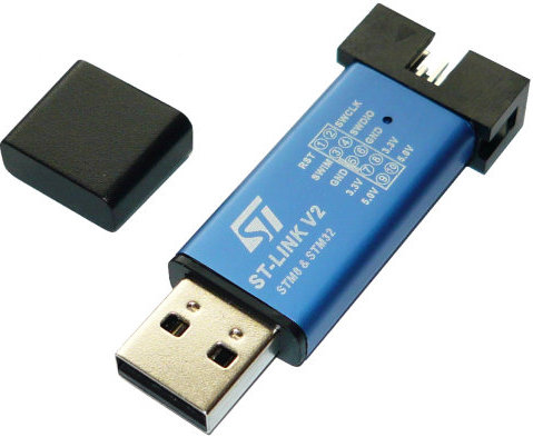

Hallo Zusammen,
ich nutze für die STM32 Entwicklung diese lustigen ST-Link V2 clones aus
eBay, die es in vielen verschiedenen Farben gibt.
Die Verhalten sich bei mir quasi zu 100% wie das Original. Inklusive
Firmwareupdates. Dachte ich.
Nur jetzt ist mir aufgefallen dass ein "Connect under Reset" bzw. ein
"Hardware Reset" nicht funktioniert.
Habe dann die Reset Leitung einzeln getestet (mit Pullup). Da tut sich
null und gar nichts. Die wackelt nie.
Habe 2 von denen von unterschiedlichen Shops. Gleiches Verhalten.
Können die das einfach nicht, oder sollte das im Prinzip gehen? Wer hat
Erfahrungen damit?

OP #5315671
Walter T. schrieb:
> Cyblord -. schrieb:
>> oder mache ich
>> vielleicht was falsch
> Schwer zu sagen. Funktioniert denn "Connect under Reset", wenn Du die
> Reset-Leitung extern herunterziehst?
JA! Drückt man in richtigen Moment RESET geht es. Nur der Programmer
zieht kein Reset.
Ich wundere mich eben, weil die Clones alles so exakt gleich machen, und
nebenbei noch zu zigtausenden verkauft werden, dass die ausgerechnet DAS
nicht können sollen. Das macht wenig Sinn. Es gibt ja extra einen
Reset-Pin. Der wäre dann ja Fake.

OP #5316174
Max M. schrieb:
> Ich hab mir ein Flachbandkabeladapter gemacht. Ohne löten. 20polig in
> den ST-Link und die 6 SWD Leitungen auf einen 6poligen Wannenstecker.
> Fertig ist die Laube. DIe 6 SWD Leitungen liegen ja alle auf dem
> 20poligen Anschluss vom ST-Link - das ist also kein Argument ;).
Ja natürlich macht man das dann so. Aber wofür? Wenn es das Ding in
kleiner und kompakter bereits gibt? Erst jetzt, wo die kein RESET
können, wir der Originale wieder interessant.
> Gegen verflashte software hilft es den bootloader zu laden (boot0 auf
> high). Dann ist swd wieder zugänglich.
Ok und? Reicht allein das anstarten des Bootloaders via BOOT0 pin aus um
die SWD wieder zugänglich zu machen?
Bei mir hat das nie funktioniert. Während BOOT0 auf High ist, geht kein
SWD und lege ich es wieder auf Low ist alles wie vorher.
