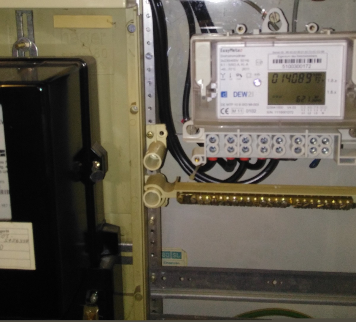

Christian H. schrieb:
> Wir haben auch einen neuen "modernen" Zähler bekommen. Der macht aber
> nichts anderes als der alte. Einmal im Jahr muss ich den Zähler ablesen
> und den Zählstand per Postkarte oder online einreichen.
Korrekt. Es gibt elektronische Zähler die garkeine Datanschnittstelle
(ausser der Infraroten)haben. Das ist kein Smartmeter.
Diese Zähler findet man mit abgelaufener Eichung zB in der
elektronischen Bucht. Das schöne an manchen dieser Zähler, sie zeigen
die aktuelle dreiphasige Leistung auf dem Display an (zusätzlich zum
Verbrauch). Eigen sich als billiger (unter 20 Euronen) Drehstrom
Leistungsmesser.

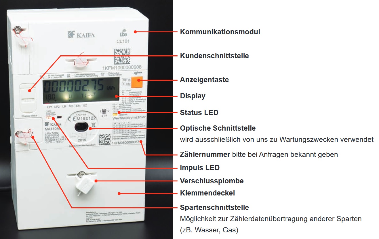

von Sven L. (sven_rvbg)
Sue schrieb:
> Hallo, stehe im Moment vor dem selben Probleme ? .... möchte dieses
> Ding
> nicht❗️ .... hast du was erreichen?.... hast du Tipps für mich .....
> wäre dir sehr dankbar ?
Begründe doch erst mal, was Du gegen den Einbau einer modernen
Messeinrichtung hast? Derzeit ist da noch nichts was fernausgelesen
werden kann.
Weiterhin sind die VNB verpflichtet, eine gewisse Menge mME auszurollen,
wenn sie grundzuständiger Messstellenbetreiber bleiben wollen.

von Kurt (Gast)
> werden kann.
Also ich bin vor ein paar Monaten mit so einem Ding beglückt worden und
hatte mit der Servicestelle des Betreiber ein längeres Gespräch vorab.
Glücklicherweise mit keinem Callcentermenschen, der nur eine Liste von
erlaubten Anworten hat.
Ein paar der Punkte:
- Überwachung? Die moderne Messeinrichtung funkt/meldet nichts raus
- Vermeidung? Nicht wirklich möglich, weil vom Gesetzgeber so gewollt
- Kosten? Ja, die Miete wird im Jahr um 5 Euro teurer
- Eichdauer? Nur 8 Jahre anstatt der 16 Jahre beim Läufer
- Qualität? Unbekannt, wahrscheinlich geht irgendwann das Display kaputt
- Logging? Ja, loggt den Tagesverbraucht der letzten zwei Jahre
- Auslesen? Ja, dazu muß man Signale mit der Taschenlampe reinblinken
Summa summarum klang der Serviceler selber nicht überzeugt. Denen fehlen
die Erfahrungswerte und man rechnet damit, nach der Eichzeit die Geräte
einfach gegen neue zu tauschen weil es billiger ist als die Eichung zu
prüfen. Ob die überhaupt die 8 Jahre durchhalten ist auch nicht sicher;
erwartet wird wohl schon daß die Elektronik schlapp macht und man nichts
mehr auslesen kann. Und da ja nichts gemeldet wird, ist das Ding auch
sinnlos für die "Planung der Energiewende". Da hat Politik und Marketing
mal Hand in Hand gearbeitet um den Standort Deutschland zu sichern.
Fazit für mich: für 5€ mehr pro Jahr habe ich nun eine "moderne"
Messeinrichtung die nur noch halb so lange hält(*), wenn überhaupt. Aber
immerhin kann ich mit einer Lampe und Blinkcodes den Verbrauch auslesen,
weil jegliche andere Schnittstelle fehlt. Dafür produziere ich nun auch
noch mehr Elektroschrott durch die kürzeren Wechseltermine.
Fazit des Fazits:
- Technischer Nutzen: null
- Finanzieller Nutzen: negativ
- Ökologischer Nutzen: negativ
- Mehrwert: nicht vorhanden
- Allerdings hohe Erwartungen auf der E-Schrott-Skala
*) mein alter Läufer war bis dato etwa 35 Jahre im Einsatz ohne
jeglichen Mangel.
