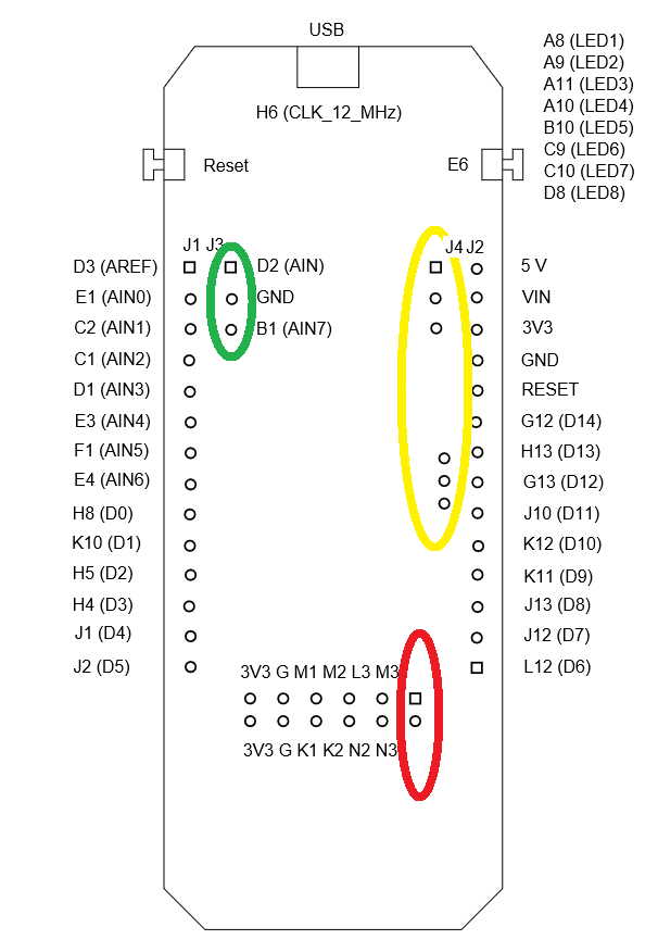

OP #5319943
Arno K. schrieb:
> Die hier würd ich nehmen
https://m.ebay-kleinanzeigen.de/s-anzeige/weller-wecp-20-loetstation-wellerlr-21-50watt-loetkolben-halter/794813355-168-2828
Das geht leider überhaupt nicht, 130€ :)
nur zufällig hier schrieb:
> Und regelbar muss der Lötkolben fur diese Aufgabe auch nicht sein.
Der Kolben scheint von nem namhaften Hersteller zu sein:
https://www.ebay-kleinanzeigen.de/s-anzeige/loetkolben-mit-halter/813586314-249-3380
ist aber nicht regelbar, muss ich da keine Angst haben, dass der zu heiß
wird?
Arno K. schrieb:
> Kommt drauf an was du willst?!
> Überhaupt:Was willst du jetzt eigentlich?
> Stifte oder Buchsen?
(siehe Bild)
roter-Kreis: 12er-Buchse nach oben, oder?
!!!gelbe Kreise: Sollte ich da besser Buchsen dranmachen, die nach oben
zeigen? Wenn ich da, gleich wie an die äußeren Löcher, Pins dranmache,
die auch nach unten zeigen, wäre das ja Blödsinn oder nicht? (Wenn es
dann auf dem Steckbrett steckt)
(die restlichen: Pins nach unten ins Steckbrett)
Und ist es egal oder nicht egal ob ich runde oder eckige Pins (und
Buchsen) nehme?
Weil:
--- schrieb:
> Und Mann sollte dafuer auch die "richtigen" runden
> Pinstiftleisten nehmen.
(Beitrag "Re: Welches FPGA-Board? Zynq eher ungeeignet für mich? Nexys4? Arty?")

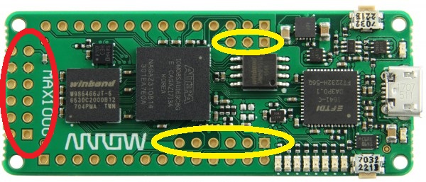

OP #5319982
(siehe Bild)
Die äußeren Reihen bekommen auf jedenn Fall Pins in Richtung Steckbrett,
das ist klar.
Die Pins im grünen Kreis: Da sollte eine Buchse/Pins nach oben hin,
liege ich da richtig? Würdet ihr da Pins oder eine Buchse hinmachen?
Die Pins im gelben Kreis: Was ist mit denen? Die haben keine
Beschriftung. Sind die Löcher nur zum Spaß da?
Die Pins im roten Kreis: Dasselbe... Sind die ohne Funktion? Reicht
unten eine 2x5er-Buchse?
Gast #5319985
Emanuel G. schrieb:
> wird?
> Nein,bei DEN Arbeiten nicht!Wann schon Kolben würde ich einen von Ersa
nehmen,wie den hier:
https://www.amazon.de/gp/aw/d/B0009QX1SI/ref=mp_s_a_1_5?__mk_de_DE=%C3%85M%C3%85Z%C3%95%C3%91&qid=1518908277&sr=8-5&pi=AC_SX236_SY340_QL65&keywords=ersa+l%C3%B6tkolben&dpPl=1&dpID=31%2BeNZx5j%2BL&ref=plSrch
Wann schon würde ich überall Buchsen anlöten.
