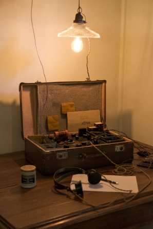

Ich dachte solche E27 Adapter wurden in der Vergangenheit nur für geheime Agentenfunkstationen bevorzugt... Bei uns gibt es E27 Adapter mit Nordamerikanischen Netzsteckdosen Format im normalen Handel. Verboten sind die nicht. Für zweipolige Stecker mit doppelisolierten Geräten sehe ich da auch keine Probleme.

Gerhard O. schrieb: > Ich dachte solche E27 Adapter wurden in der Vergangenheit nur für > geheime Agentenfunkstationen bevorzugt... Früher waren Steckdosen nicht so vorhanden wie Heute weshalb die Adapter damals Beliebt waren da Licht eher vorhanden war besonders bei Handwerker. Da der Kontakt jedoch nicht immer Zuverlässig Hergestellt wird Oxidation u.a. gab es da immer wieder mal Probleme mit zudem passt da ja auch ein Gerät mit Erdung (Schutzklasse 1) die damit Wirkungslos wird...
