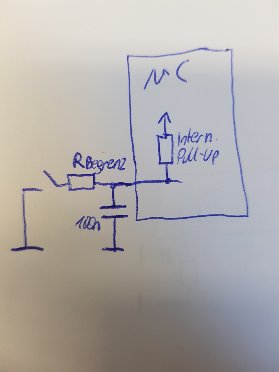

von Mike1996 (Gast)
war heute in dem Thred "Taster entprellen" schon aktiv und will den User
dort jetzt nicht das Thema stehlen.
Wie dimensioniere ich am besten eine Hardare entprellung wie sie oben im
Anhang zu sehen ist ?
Ich programmiere einen Arduino UNO mit 16MHz.
Eingangspin auf internen Pull Up geschaltet.
Schaut man da auf das T("Tau") ?
lg
von Ralf B. (Firma: Scorptech) (mad_scorp)
https://www.mikrocontroller.net/articles/Entprellung
Mit Berechnung und Beschreibung.
von Forist (Gast)
Das ist sehr löblich. Meinst du in einem zweiten Thread kommt etwas
anderes raus, abgesehen davon, dass das Thema nur wirklich uralt ist.
Erstmal musst du die maximale Prellzeit deines Tasters und die
Schaltschwellen (Schmitt-Trigger Eingang!) kennen. Dann kannst du
anfangen zu rechnen.
τ hilft dir dabei nicht direkt weiter, weil die Lage der Schaltschwellen
nichts mit 1/e*U0 zu tun hat.
von P. Loetmichel (Gast)
Mit BASCOM musst du blos den DEBOUNCE Befehl aufrufen.
von Stefan F. (Gast)
Pi mal Daumen ist die Zeit Pull-Up * C.
Wobei der Pull-Up bei AVR und STM32 typischerweise etwa 50k Ohm hat. Der
Wert des Begrenzungswiderstandes sollte 1/10 vom Pull-Up sein oder
kleiner. Alles zwischen 100 Ohm und 4,7k Ohm ist geeignet.
Wenn ich zum Taster keine konkreten Angabe habe, rechne ich mit 20ms bei
Tastern mit Klick-Effekt oder 50ms bei Tastern ohne spürbare Rastung.

von m.n. (Gast)
Dafür ist die einfache RC-Schaltung durchaus nicht perfekt. Die
Hysterese am Eingang eines ATmega liegt bei grob 1/10 VCC. Je nach
Qualität des Tasters kann das Eingangssignal beim Betätigen des Tasters
mehrfach um den Schaltpunkt wackeln und entsprechend mehrere
Tastendrücke vorgaukeln. Besser ist es, mit einer recht großen Hysterese
zu arbeiten und noch eine Totzeit zu verwenden.
Große Hysterese und Totzeit bietet folgende Schaltung:
Beitrag "Taster per Hardware entprellen – alternative Schaltung"
Die gleiche Funktion kann auch per Software nachgebildet werden:
Beitrag "EIN-AUS mit Taster per Interrupt, ATtiny25 o.ä."
> Die Hysterese am Eingang eines ATmega liegt bei grob 1/10 VCC
Das ist nicht richtig, nur der Reset Eingang hat eine so ungewöhnliche
Schaltschwelle. Alle normalen I/O Pins haben eine Schaltschwelle um die
Mitte herum (mit Schmitt-Trigger), wie bei CMOS üblich.
Ich würde meinen, ein Taster prellt (hautpsächlich?/nur?/auch? egal....)
beim Einschalten. Das heißt, die Zeitkonstante aus Rbegrenz und C wäre
die relevante, nicht die mit dem Pullup.
von M.A. S. (mse2)
Früher, an der Uni, stellte man uns eine Entprellschaltung mit einem
Tast-Umschalter sowie einem RS-Flipflop dahinter vor.
Funktioniert wunderbar, macht aber keiner, da es viel zu aufwendig ist
und heute vermutlich in der Mehrzahl aller Fälle ohnehin rein
softwaremäßig entprellt wird.
Nicht ganz richtig. Bei der ersten Kontaktgabe wir der Kondensator auf
annähernd null entladen. Danach öffnen die Kontakte wegen dem prellen
noch ein paar mal. Aber so schnell lädt sich der Kondensator wegen dem
hochohmigen Pull-Up Widerstand nicht auf.
von Michael B. (laberkopp)
Gar nicht, Murks, durch den internen pull up fliesst nicht genug Strom
um den Kontakt des Tasters zu putzen.
Die Schaltung wäre mindestens so:
 VCC
 4k7
  |        74HC14/CD40106
  +-100k-+--|>o-- high wenn Taster gedrückt
Taster  100n
 GND    GND
Einfach mal lesen wie man es richtig macht:
http://www.dse-faq.elektronik-kompendium.de/dse-faq.htm#F.29.1
> Strom um den Kontakt des Tasters zu putzen.
Wir diskutieren doch über den hand-gezeichneten Schaltplan ganz oben,
richtig?
In Ruhelage ist der Kondensator auf 5V geladen. Wenn der
Begrenzungswiderstand 1k Ohm hat, fließen beim Drücken des Tasters
kurzzeitig 5mA. Das sollte für die üblichen kleinen Taster genügen.
Bei den allermeisten Tastern geben die Hersteller leider nicht an, wie
hoch der Strom sein soll.
Bei Lichtschaltern für Wandmontage sollte man meiner Meinung nach mehr
Strom fließen lassen. Eventuell auf den Begrenzungswiderstand ganz
verzichten.

von M.A. S. (mse2)
Ah ja, OK, ich habe falsch gedacht.
Hat so ein Atmel Schmitt-Trigger-Eingänge? Viele moderne Controller
haben das. Dann klappt das ganz sicher so.
Wenn der Atmel das nicht hat, kann man zur Sicherheit einen 74HC1G14
verbauen.
Das ist sauberer, weil wenn man ein RC hinschaltet, verletzt man meist
die Ansprüche der GPIO an die Flankensteilheit. Es kann aber ohne
klappen.
Ansonsten nehme ich als Daumenregel: Tau = Prellzeit der Taster.
Wenn die Prellzeit unbekannt ist, nehme ich 10-50ms.
Dann ist C = 10ms/Rpull
100k / 100n ist eine Standard-Kombination die meist tut.
Das ist keine genaue Wissenschaft, Pi*Daumen tut hier völlig.

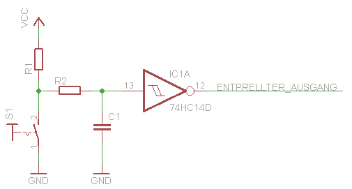

von Christopher J. (christopher_j23)
Harald W. schrieb:
> Viele "Hardware-Entpreller" schalten den C gern parallel zum
> Taster. Dadurch wird dieser unnötig mit hohen Strömen belastet,
> was letztendlich kontraproduktiv ist.
Ich meinte schon die Schaltung wie sie auch in
https://www.mikrocontroller.net/articles/Entprellung gezeigt ist, siehe
Anhang.

von W.S. (Gast)
Christopher J. schrieb:
> Ja ok, das ergibt schon Sinn.
Erstmal: ersetze den R2 mal durch ein Stück Draht. Da steckt ein Sinn
dahinter.
Also: Beim Drücken der Taste gibt es irgendwann einen Kontakt und der
entlädt deinen C1 komplett (ohne R2 !). Damit wird die Schaltschwelle
überquert und dein µC kann den Tastendruck damit am schnellsten als
Ereignis akzeptieren und etwaige anfänglichen Kontaktschwierigkeiten
werden besser unterdrückt als mit R2, denn der Spannungshub von Null bis
zur oberen Schaltschwelle ist größer als die Hysterese. Oft genug kann
man sogar auf die Hysterese verzichten oder die Zeitkonstante deutlich
kleiner machen als mit R2, was bei Drehgebern essenziell ist.
Der Rest ist bei simplen Taste die eigentliche Entprellung, die NACH dem
Tastenereignis kommt. Dein µC muß bloß drauf achten, daß er einen
erneuten Tastendruck erst dann als solchen zur Kenntnis nimmt, wenn
zwischendurch für eine Mindestzeit die Taste ununterbrochen high
gewesen ist.
Normalerweise sollten dafür 20..50ms reichen. Alles, was länger dauert,
> dahinter.
Blödsinn.
Nur komplette Laien die niemals den Vorgang eines schliessenden Kontakts
gesehen haben können das glauiben.
Er schliesst nicht ein Mal (sonst gäbe es auch kein
Kontaktprellproblem).
Sondern ein halbes Dutzend Mal schnell nacheinander. Und es wird
keineswegs der C dabei sofort vollständig entladen, dafür sind die
Kontaktgebezeiten zu kurz, nicht mal Mikrosekunden, und die
Zuleitungsinduktiviät und ESL des Kondensatores wehrt sich gegen so
schnelles sofortoges Entladen. Es sind feinste Oberflächenrauhigkeiten,
die dabei wegverdampft werden oder einfach durch drüberrollen den
Kontakts erst auf leitender dann nicht leitender Oberfläche nur kurz mal
in den Strompfad kommen.
Geschlossen entlädt sich der Kondensator, wieder offen wird er über die
4k7 wieder aufgeladen, so steigt die Spannng am C wieder, was, wenn er
gerade eben bis an die Schaltschwelle entladen wurde, dann von der
Elektronik als sich wieder schliessender Kontakt gewertet wird, es
prellt.
R2 hat bei HWardware-Entprellung einen Sinn und muss da bleiben.
Wenn man einen Taster mit einem uC richtig auswertet (also nicht als
Flankeninterrupt) dann braucht man auch keien Kondenstaor C, also ist
auch diese Beschreibung Quatsch.
> gewesen ist.
Unsinn, vernünftige Entprellroutinen brauchen das nicht.
So wie in meinem Auto, der dämliche Drehgeber den man bloss nicht zu
schnell drehen kann weil ein Trottel die Auswerteroutine geschriben hat
? Ach du meine Güte.
> wirkt beim Benutzen träge. Insbesondere jede anfängliche Verzögerung
> vom Drücken bis zur Reaktion wird als träge empfunden. Das ist ein
> Punkt, den Peter bislang nicht einsehen wollte.
Schon 50ms sind träge. Normale Entprellroutinen brauchen 10ms weil
normale Taster nicht mal 5ms prellen.
Das ist ein Irrtum, es kommt durchaus vor, daß er nicht ganz entladen
wird. Du hast offenbar die Realität noch nie gesehen.
m.n. schrieb:
>> Über das "Freibrennen" habe ich nie nachgedacht, elektrische Ausfälle
>> kamen nicht vor - das ist in diesem Umfeld einfach Quatsch.
> Da stimme ich Dir zu, dennoch wird dieser Quatsch vehement propagiert,
> um es freundlich auszudrücken.
Es geht nicht um hunderte Ampere aus einem kurzgeschlossenen
Kondenstaor, der zerstört eher den Taster, aber die Einhaltung eines
Mindeststromes.
Tastenhersteller geben in ihren Datenblattern einen Mindeststrom an. Es
gibt keinen vernüftigen Grund, sich darüber hinwegzusetzen, weil man die
Hintergründe nict versteht. Du ignorierst ja auch (hoffentlich, obwohl,
bei so viel Blödheit kann man nie wissen) auch nicht die absoluet
maximum ratings der Versorgungsspannung von ICs.

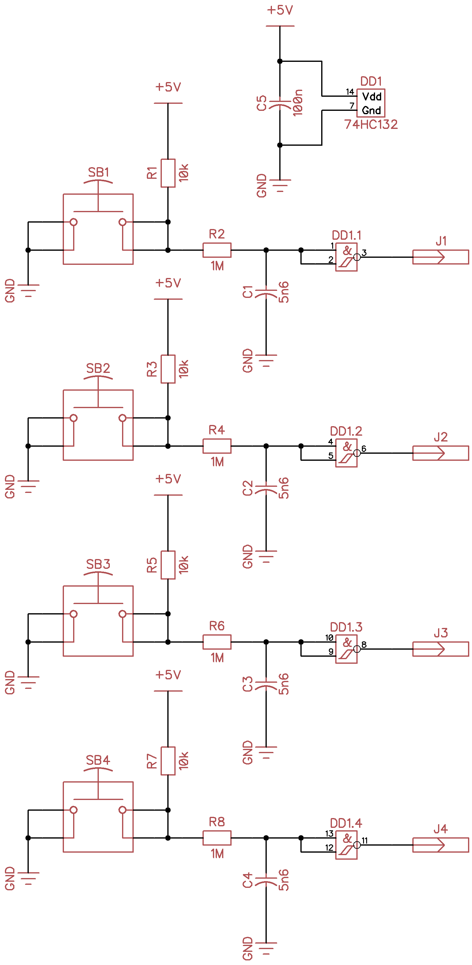

von Maxim B. (max182)
Richtige "Hardware Entprellung" braucht RS-Trigger und Umschalter. Nur
so kann man Verzögerung eliminieren.
Alles mit nur einem schließenden Kontakt hat Verzögerung, egal Hardware
oder Programm. D.h. Hardware bringt hier nichts außer Verbrauch von
zusätzlichen Details und Strom.
Wenn aber unbedingt "Hardware" mit einem schließenden Kontakt, dann am
besten so:
Schalter an GND, dazu Widerstand an VCC (oder auch umgekehrt, das ist
egal), so etwa 10k. Zu dem Verbindungspunkt noch mal Widerstand, so 1M,
zu einem Schmitt-Trigger, so wie 74HC32. Zwischen Eingang von Trigger
und GND ein Kondensator, so etwa 5-10-15n (je nach Schalterqualität).
Man sollte so flexibel sein, unterschiedliche Lösung zu akzeptieren.
Deine Ideallösung erfordert entsprechende Taster, die jedoch nur selten
anzutreffen sind. Andere Hersteller bevorzugen offensichtlich andere
Lösungen, als du.
> so 1M zu einem Schmitt-Trigger
Alles klar, mach das mal in unmittelbarer Nähe zu einem Funkmodul.
Und?
Wenn 1 MOhm und 10nF falsch zu sein scheinen, nimm dann 10 k und 1uF.
Nur braucht man in diesem Fall noch Widerstand zwischen C und Eingang
von HC132, um Entladungsstrom von Kondensator über Dioden von IC zu
begrenzen.
