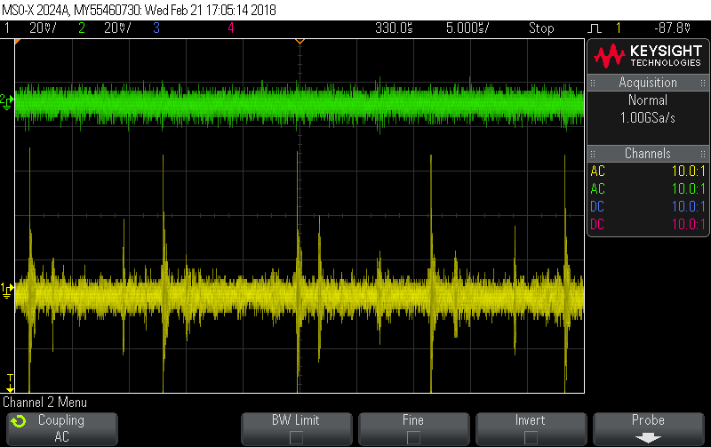

Damit auch wirklich klar ist um was es geht anbei ein Screenshot.
Benutzt wurden 2x Labornetzteil, beide auf exakt 3.3V eingestellt und
eine Oszilloskop an geschlossen (AC coupled). Wie man erkennt ist das
gelbe Netzteil eher unstabil (+-70mV), und das grüne Netzeil viel besser
(+-25mV).
Wenn man nun meine gewünschte 25V Quelle anschliesst darf der Ausgang
bei 2mV/div so aussehen wie die grüne Linie aktuell bei 20mV/div
Ich hoffe man versteht jetzt um was es geht
von MaWin (Gast)
> (+-25mV).
Jede konstante Spannungsquelle lässt sich filtern, mit RC oder LC
Filtern, damit wären beide ruhig.
ES SEI DENN du willst die Ausgangsspannung schnell digital ändern, dann
dürfte so ein Filter nicht zu gross sein.
> Screenshot. Benutzt wurden 2x Labornetzteil, beide auf
> exakt 3.3V eingestellt und eine Oszilloskop an geschlossen
> (AC coupled). Wie man erkennt ist das gelbe Netzteil
> (+-25mV).
Nee. Was Du da siehst, sind impulsförmige Störungen, dagegen
hilft ein Tiefpassfilter.
"Stabilität" einer Gleichspannungsquelle spielt sich
UNTERhalb 10Hz ab, nicht OBERhalb 1kHz.
> der Ausgang bei 2mV/div so aussehen wie die grüne Linie
Da sind aber ganz andere Maßnahmen notwendig, nämlich eine
rausch- und störarme Spannungsquelle.

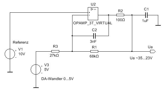

von Robert M. (r0bm)
Johnny S. schrieb:
> Ich benötige eine einstellbare Spannungsquelle welche folgende
> Eigenschaften aufweist:
> 25-33V Ausgang:  <1mA
> Genauigkeit: 1% (Einstellung)
> Genauikeit: 0.01% (Halten der Spannung)
> Rauschen:   <2mV
> Falls möglich sollte eine Regelung per DAC / Digital sein.
Ein einfaches Bsp. findest du im Anhang. Die Schaltung erfüllt
gleichzeitig auch die Funktion eines Filters. Ausgehend von deinen
Forderungen wäre ein 8-Bit DAC ausreichend. Für den OPV einen präzisen,
driftarmen Typ wählen. Für Spannungsstabilität auf die
Drifteigenschaften der Referenzspannungsquelle und Widerstände achten.
Aus der 10V Referenz lässt sich über einen Teiler (z.B. INA105) eine 5V
Referenzspannung für den DAC gewinnen. Andersrum geht natürlich auch,
aus einer 5V Referenz lässt sich 10V über einen Verdoppler (z.B. INA105)
gewinnen.

von Anja (Gast)
das ist das Eigenrauschen des Oszis: das wird besser wenn Du einen 1:1
Tastkopf (niederohmige Quelle) anschließt.
Noch besser wird es wenn Du die gleiche Bandbreitenbegrenzung (1 kHz?)
aktivierst die das Filter an deinem Prüfling hat.
Du hast die Stückliste vergessen. (Spezifikation der Widerstände).
Wobei ich nicht weiß ob die 0.01% spec nur für das Rauschen oder auch
für die Stabilität gelten.
Bei der ursprünglichen Spec würde ich das Design um einen 5:1 oder 10:1
Präzisionsteiler (LT5400, DSMZ) herumbasteln.
Insbesonders den Operationsverstärker (OPAMP_3T_VIRTUAL) kann ich bei
keinem Distributor finden.
Schließlich muß der mindestens 42V Versorgungsspannung aushalten (35V
Output + 3V Headroom +/- 5% Spannungstoleranz)
Da wird die Auswahl an rauscharmen Präzisions OPs sehr dünn.
LTC2057 in der HV-Variante?
Außerdem hast Du vergessen die Schaltung anzugeben um aus den 3.3V/5V
die störungsarme Versorgung für den OP zu erzeugen. Das schlimme ist ja
daß die Störungen sich nicht nur auf der Versorgungsleitung sondern auch
auf der Masseleitung ausbreiten wo sie meist nicht gefiltert werden
können.
Die Frage ist ob man bei 1mA Last nicht eine Batterieversorgung
verwenden kann. Mit entsprechenden Referenzen und OP-Amps liegt man dann

Bei allem Respekt Anja, das ist doch mit Kanonen auf Spatzen geschossen.
Bei uns in der Firma würde man diese Anforderungen mit "das muss nicht
so genau sein" bezeichnen.
Man kann auch sub-ppm stabile Spannungen erzeugen, wenn die Schaltung
mit Schaltnetzteilen versorgt wird. Natürlich muss man sich da
entsprechend Mühe geben, aber hier sind wir weit davon entfernt solche
Anforderungen zu haben.
Wenn man mal davon ausgeht, dass man über 10h und 15K die 100ppm halten
muss kommt man also auf 6,6ppm/K die für die Schaltung erlaubt sind. Ich
würde da also ganz normale 5ppm/K Widerstände wählen. Die gibt es von
etlichen Herstellern und kosten nicht mal ein Bruchteil von LT5400. (zB
von Welwyn als Einzelstück bei Farnell 0,73€ für die oben genannten
68k). Und hier kann man sich auch noch überlegen welche Widerstände in
der Schaltung überhaupt so stabil sein müssen.
Dann würde ich auf jeden Fall etwas machen wie MaWin und ja auch Robert
schon konkreter skizziert haben. Also wirklich den DAC auf den Bereich
von 25 bis 33V einschränken. Damit reduzieren sich die Anforderungen an
den DAC drastisch. Einfach so aus dem Bauch raus sollte es zB ein
MCP4921 tun. Der kostet auch nicht viel (1,77€ einzeln). Hat 12Bit (wenn
auch gar nicht benötigt) und hat imho 3ppm/K.
Auch an den OP werden keine großen Anforderungen gestellt.
Offsetspannung darf halt nicht dafür sorgen, dass man den 1% Bereich
verlässt und die Offsetdrift darf in den 15°C nicht dafür sorgen, dass
man die 100ppm verlässt. (Falls es während der Messung tatsächlich zu so
einem Temperaturhub kommen kann).
Wenn man sich mal Roberts Schaltung ansieht, dann verstärkt diese die
Offsetdrift ja mit ca. 3,5 (wenn ich mich nicht vertan habe). Bei 25V
sind 100ppm 2,5mV!! Ein super billig OP wie der LM358 ist mit 7µV/K
angegeben. Das macht also ca. 1ppm/K (3,5*7µV/K/25V) für diese
Schaltung.
Bleibt noch die Offsetspannung da hat er max. 7mV. Macht bei der
gegebenen Verstärkung bei 25mV einen maximalen Fehler von 0,1%. Weitere
~2mV am Ausgang entstehen durch den Eingangsstrom des OP.
Dann bleiben noch die maximal 33V über dem OP. Der OP sieht (wenn man es
so macht wie Robert) minimal 10V am Eingang und die 33V am Ausgang.
Dementsprechend reicht es hier jeweils ca. 3-4V wegzubleiben. Also sagen
wir mal V- = 6V und V+=37. Und hier wird es dann knapp (31V bei max
erlaubten 32V). Entweder man reduziert den Abstand zu den Spannungen ein
wenig oder schaltet eine weitere Stufe dahinter. Ich wollte aber eh nur
aufzeigen, dass die Anforderungen minmal sind und es gibt etliche OPs
die passen und mit 36V klar kommen.
Jetzt kann man sich noch überlegen, wie man die V- von 6V erzeugt. Ein
Linearregler ist da ggf. unschön, weil auch Strom gesenkt werden können
sollte. Also entweder ausreichend Last oder ein weiterer kleiner OP.
Die Erzeugung der 37V überlasse ich nun euer Phantasie, aber das geht
sehr günstig und auch aus 5V wenn es sein muss.
Bei Robertsschaltung würden mir die Grenzfrequenzen der Beschaltung noch
etwas dicht beisammen liegen. Und man müsste auch mal genau prüfen ob
man die Präzision mit den 100ns Pulsbelastungen noch einhält.
Bitte alles noch mal kritisch prüfen bevor man da rangeht, es war nur
einfach mal so runtergeschrieben. Grobe Schnitzer nicht ausgeschlossen.
Achja: Eine Referenz fehlt noch. Da ist Anja der bessere Ansprechpartner
:). Da gibt es ja auch einiges was einen sehr kleinen TK und große
Genauigkeit hat (MAX6350, LTC6655 usw).
Alles in allem halte ich das wirklich für sehr unkritisch.
Viele Grüße
Philipp

Da sich die Fehler alle addieren können würde ich trotzdem einen
besseren OP wählen.
Mir fällt spontan der OPA-192 ein.
von Tany (Gast)
Viele Lärm um nichts.
Der Schaltung von Robert hat absolut gereicht. Selbst mit billigeren
25ppm Widerständen und 0805 OPs.
> besseren OP wählen.
Klar, der LM358 ist ja nun auch wirklich das billigste was so geht :).
Und man kann sehr leicht einen besseren finden.
ABER so richtig was rausholen kann man da nicht. Der LM358 macht im
worst-case halt nur 0,1% an der Genauigkeit und 1ppm/K. Typisch sicher
deutlich besser. Und in Stückzahlen kostet der LM358 keine 0,1€.
Aber selbst wenn man mal alles addiert sollte man sehr leicht unter den
1% Genauigkeit bleiben können.
Der TK ist ggf. knapp, wenn alles ganz blöd läuft, dann hat man
vielleicht mit einer guten Referenz 1ppm/K (hier muss man sehr aufpassen
wie die definiert sind), ca. 1ppm aus dem DAC und 1ppm aus dem OP. Das
macht dann mit den Widerständen 8ppm/K. Das ist aber extrem
unwahrscheinlich (alle maximal und in die gleiche Richtung).
Johnny S. schrieb:
> Wie wäre dann der MAX502X für die Versorgungspannung?
Klar, warum nicht? Am Ausgang noch ein ordentliches LC-Filter vorsehen
und gut ist.
Wieso baue ich die Schaltung nicht gleich auf wenn ich schon dabei bin?
Identischer TK für die Widerstände sollte klar sein. Idealerweise wäre
es schön wenn beide R in gleicher Richtung driften würden. Da man vom
worst case ausgehen muss, ist zu bestimmen welcher TK die Forderung
erfüllt. Die Toleranz der Widerstände ist zweitrangig.
Gibt es bei Digikey/Mouser und Konsorten, suche nach infinite
bandwidth/voltage, no noise OpAmps.
Die max. Ausgangsspannung liegt bei 33V, da reichen 36V OPV (max. rating
44V) und davon gibt es ein Haufen.
...also liegt in diesem Fall die tatsächliche Hürde bei der Erzeugung
einer hohen Versorgungsspannung aus den verfügbaren 3,3/5V?
