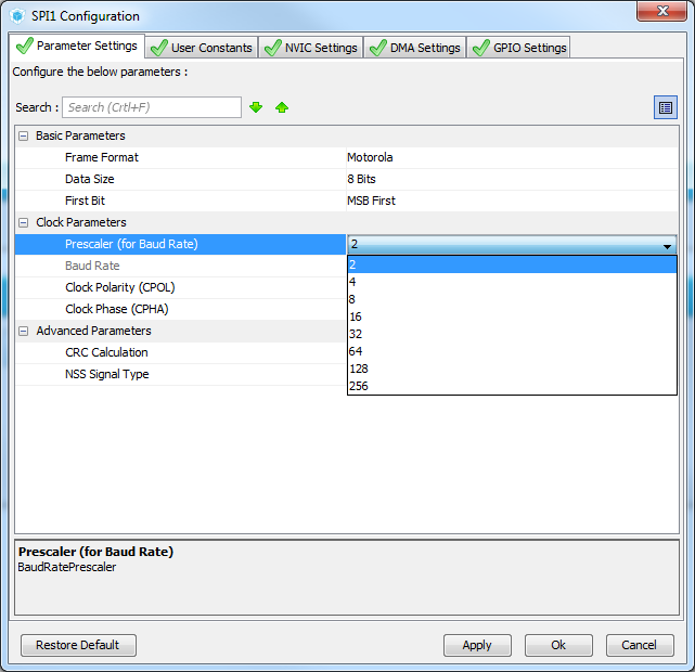

von dasrotemopped (Gast)
>Schau, ob mit dem Programm was aus SPI1 rauskommt.
Das sind aber gemütliche 164 kHz.
>>Und da ich die Coocox CoIDE nutze ...
>Das sollte man erstmal ändern.
>Benutze die STM32 Workbench oder Atollic für STM32.
Da bin ich auch für.
Darum auch ein SW4STM32 Projekt passend zur BIN. Macht 41 MHz auf SPI1
und ein bisschen LED Blinky. Mit CubeMX zusammengeklickt. Ja, ich weiss,
ist lame aber funzt.
Wer die harte Tour mag kann ja sich aus dem CubeMX Code was abgucken und
nach Coocox kopieren.
>So war seine Vorgabe... ;)
Wollte nur nicht, das jemand sagt, CubeMX macht den uC/SPI lahm ;)
Ist in CubeMX ja nur ein Mausklick entfernt, den Prescaler
hochzustellen.
s.o.
Ja, so habe ich es in der Tat auch versucht, nachdem es die ersten
Versuche nicht geklappt hat.
