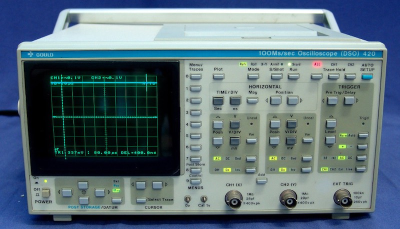

Die Symptome: beide Channels zeigen einen Trace an der selben Stelle in
der ersten Division-Reihe. Man sieht dass die Linie etwas verrauscht
ist, besonders wenn man an den Div-Teilungen herumspielt aber sie bleibt
an der gleichen Y-Position. "Auto Setup" bringt nichts und Trigger etc.
hat auch keinerlei Auswirkungen. Ich kann natürlich auch keine
Y-Verschiebung durchführen. (Siehe Foto 1: "Gould_DSO_420.jpg")

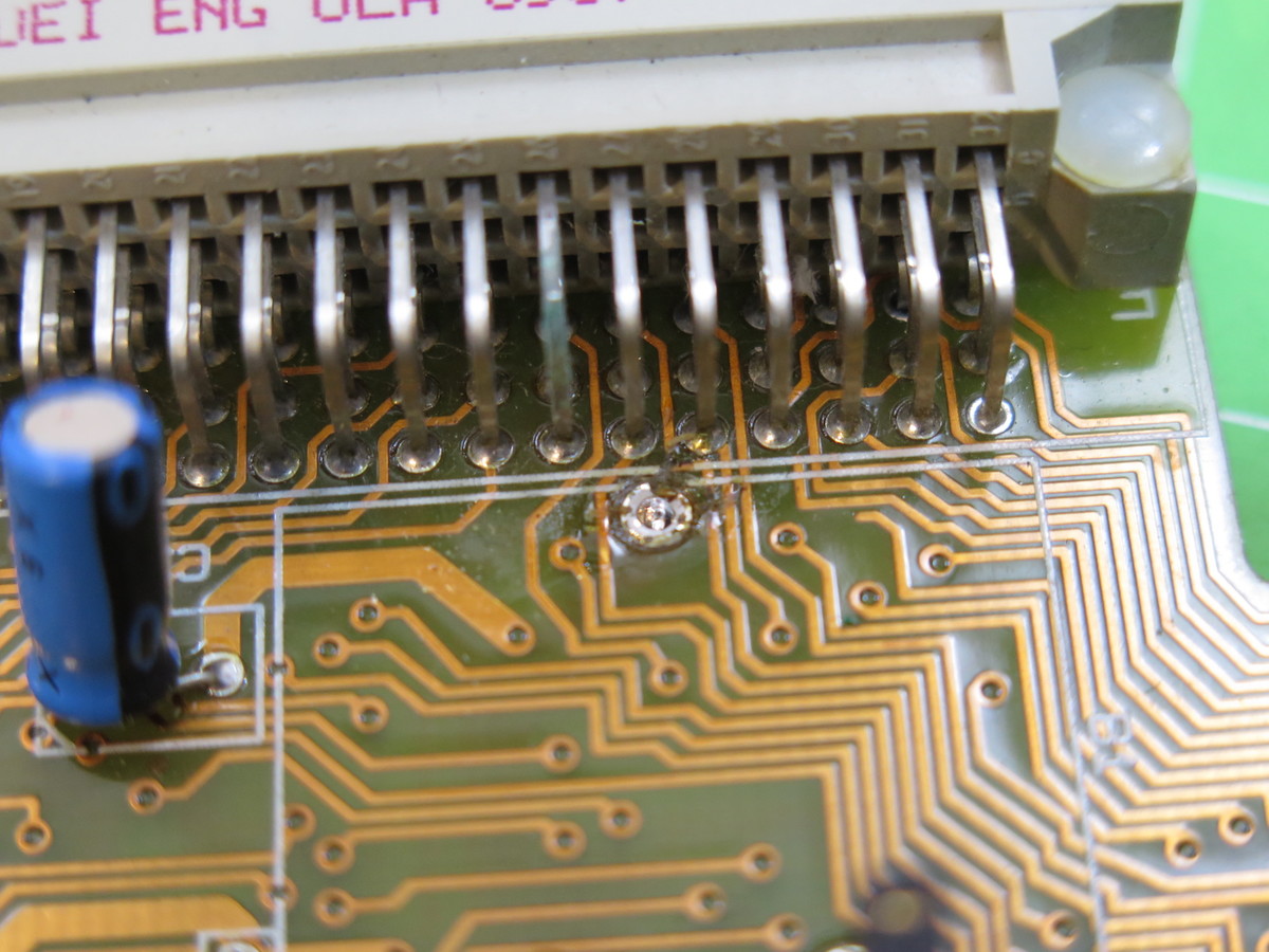

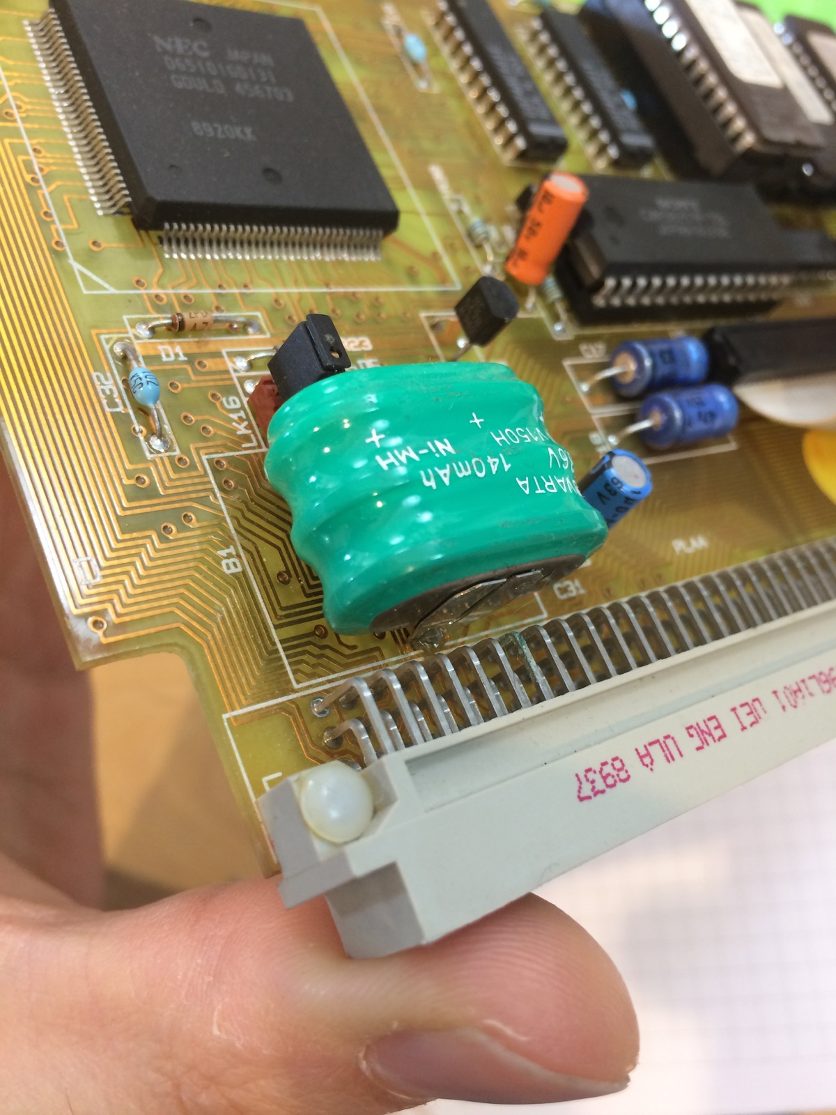

- NiMH Batterie checken (läuft angeblich gerne aus und verursacht
kurzschlüsse). Scheint schon einmal getauscht worden zu sein (die
Lötstellen sehen neu aus, siehe Foto 3: "NiMH_Batterie_Hinten.jpg") und
sieht nicht ausgelaufen aus (siehe Foto 2: "NiMH_Batterie_Vorne.jpg").
Die Platine unter der Batterie ist etwas verschmiert, ist aber so wie
ich das sehen kann nur Flussmittel. Habe jedenfalls die Pins der langen
Steckbank auf Kurzschluss geprüft und alles scheint OK zu sein.

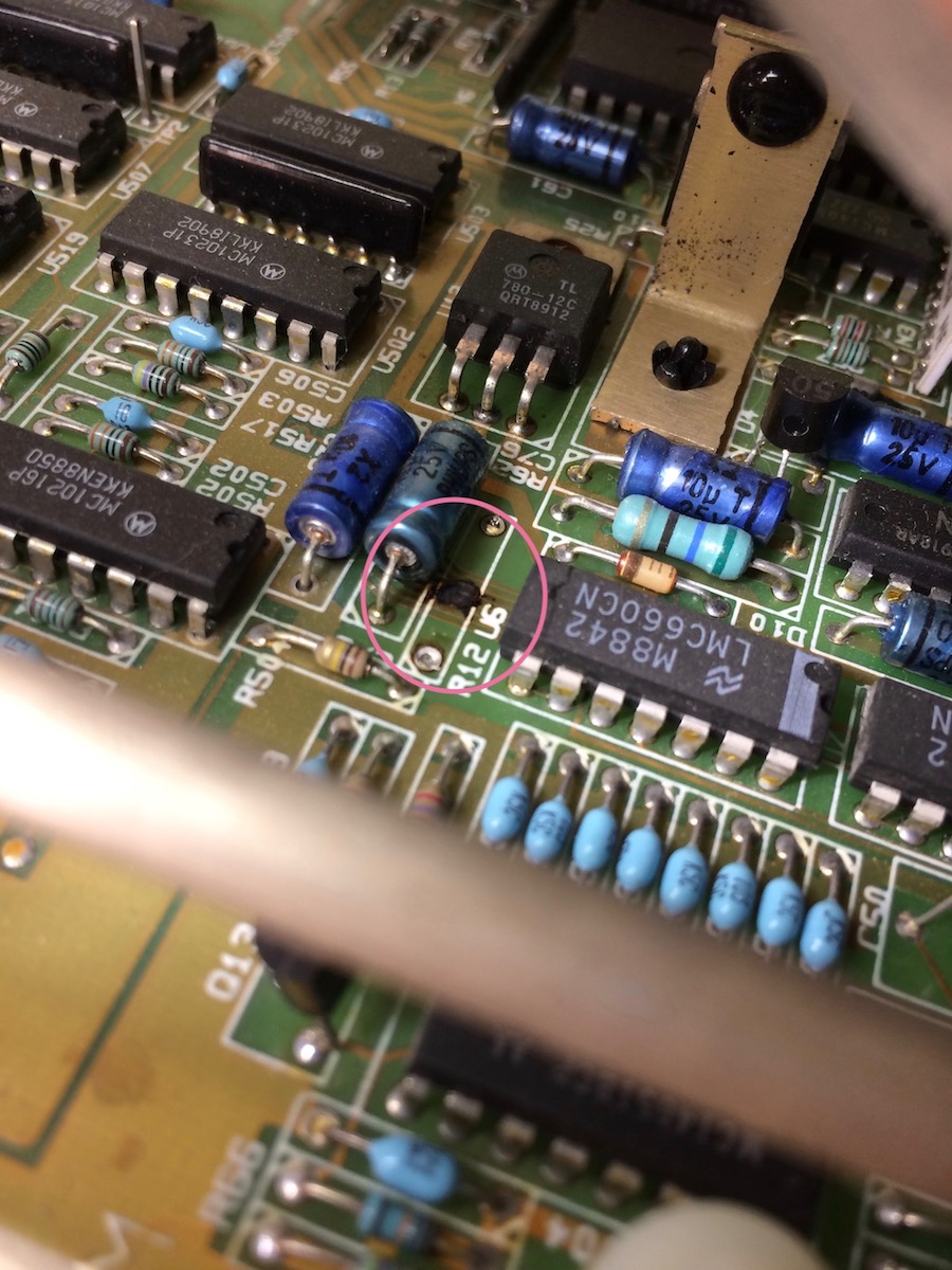

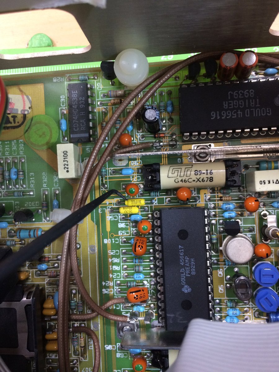

- Tantal-Kondensatoren checken und ggf. ersetzen. Da bin ich im Moment
dabei, allerdings kann ich die Kondensatoren nicht im eingebauten
Zustand prüfen, was das ganze etwas mühselig macht, aber was solls. Der
Vorbesitzer hat bereits mindestens 3 Kondensatoren ersetzt und einer von
denen ist offensichtlich etwas übler draufgegangen weil die Widerstände
in der nähe schwarz verstaubt sind (siehe Foto 4: "C373_Ausgebaut.jpg")?

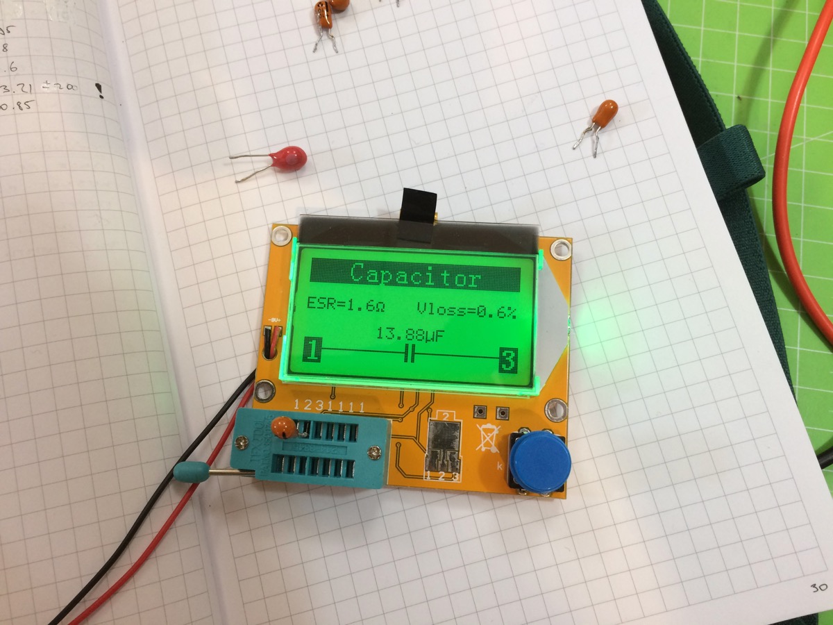

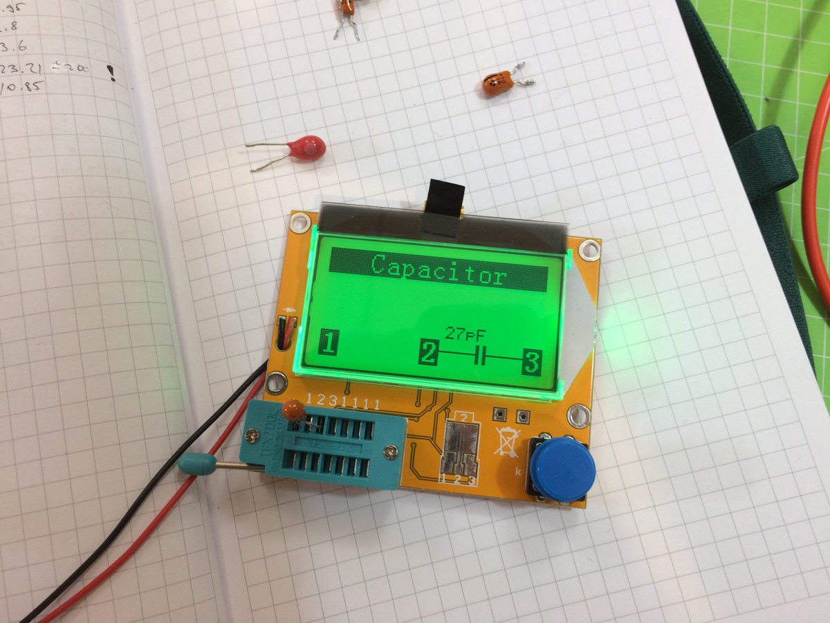

Ich habe mittlerweile ein paar ausgebaut und mit meinem billigen
Teiletester getestet (z.B. C333, siehe Foto 5: "C333_Messung.jpg") und
zu mindest ein Kondensator (C353 10/16V) wird von gar nicht erkannt
(Foto 6: "C353_Defekt.jpg"). Die anderen weichen teilweise ganz schön
von den Sollwerten ab, sind jetzt aber meines Erachtens nicht so
schlecht. Werde natürlich trotzdem alle ersetzen. Ich habe das ganze
angefangen zu protokollieren (siehe Foto 7: "Kondensator_Tests.jpg").

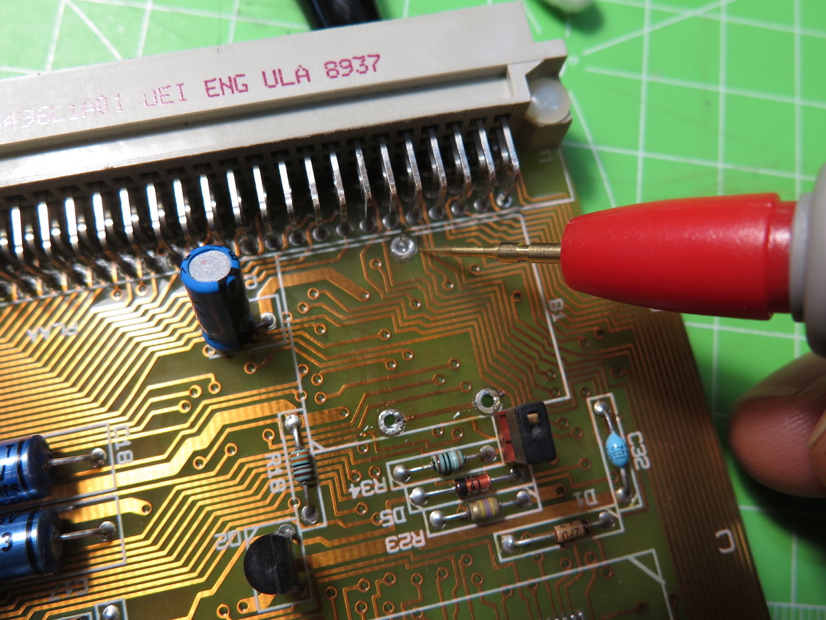

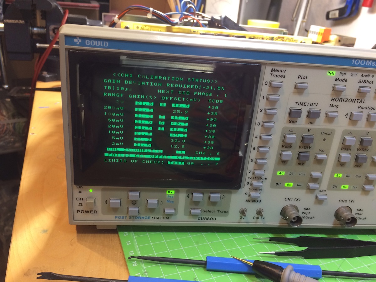

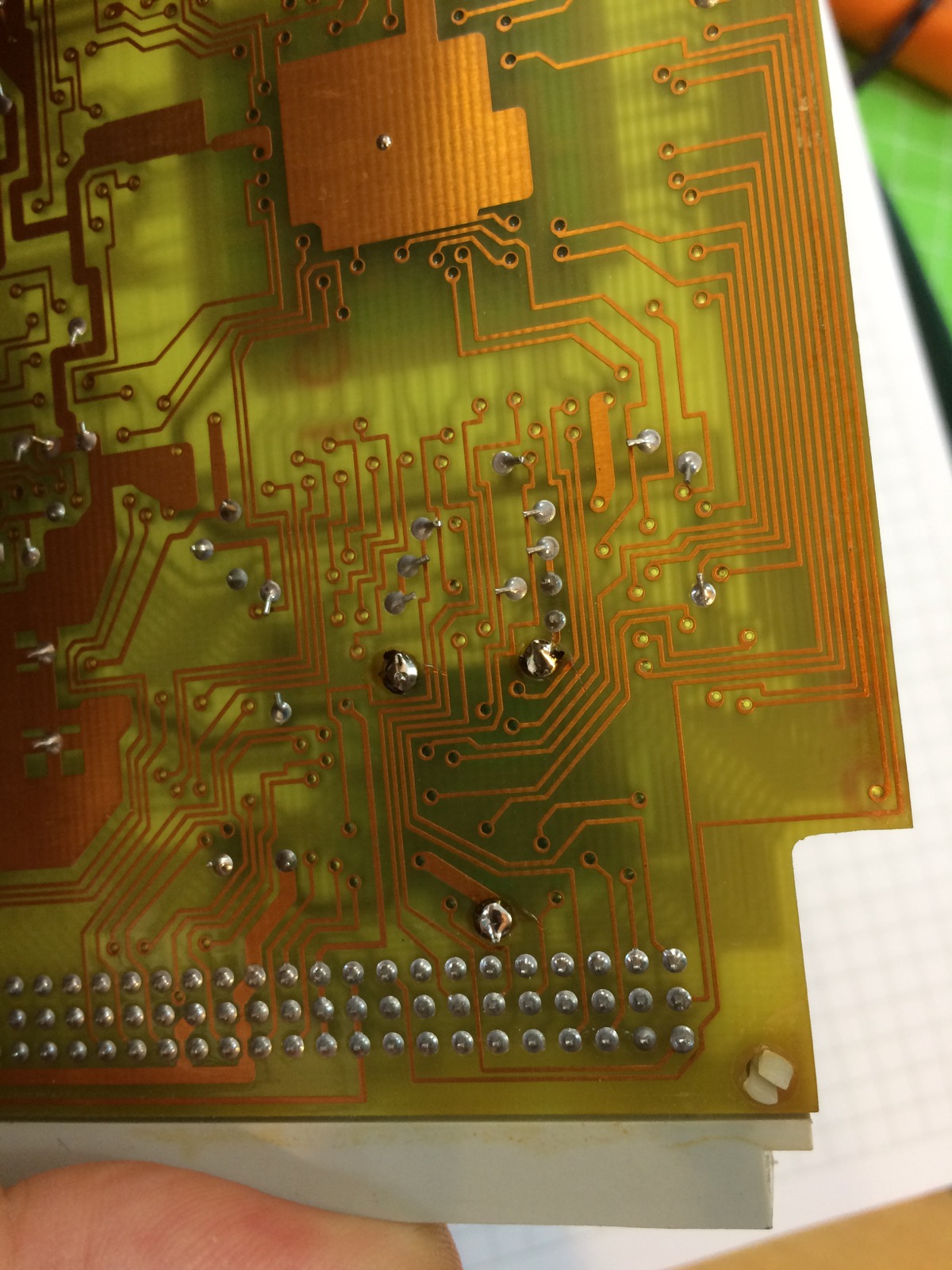

von Автомат К. (dermeckrige)
Ein paar Gedanken / Hinweise dazu:

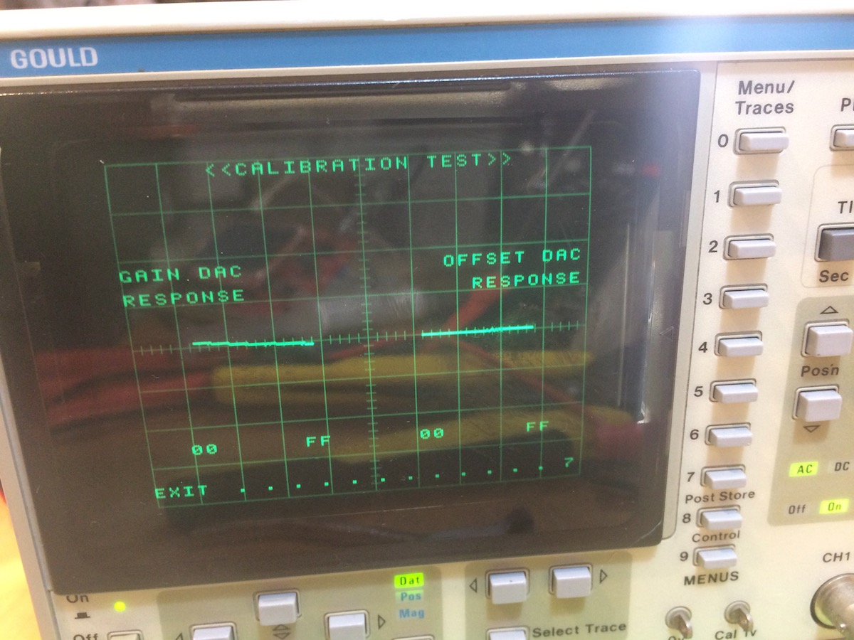

- 3x hintereinander Taste 9 Drücken um ins Service Menü zu gelangen.
Hier kannst Du sehen ob bzw. welche Schritte bei der Autokalibration
fehlgeschlagen sind. Das hilft Dir bei der Fehlersuche weiter (ggf. Bild
hier posten).
- wenigstens ein korrodierter Pin ist schon mal Vorhanden (siehe Bild),
auch wenn die Platine an sich noch sehr gut aussieht. Du solltest den
Akku auf jeden Fall nochmal entlöten und schauen wies darunter
ausschaut. Auch die Hauptplatine an der Stelle in Augenschein nehmen
(ggf. Foto posten). Wie bereits im anderen Thread erwähnt, laufen an der
Stelle die Steuerleitungen für den Analog-MUX zur
Hilfsspannungsaufbereitung der Eingangsverstärker lang. Ein Kursschluss
oder Unterbrechung könnte die beschriebene Fehlerursache erklären
(prüfen!).
- Das ziellose Austauschen der Tantals hat in dem Stadium keinen Wert.
Das Fehlerbild von Tantals ist i.d.R. Kurzschluss oder Abbrand, auch
wenn Dir dein Messgerät bei zumindest einem was anderes vorgauckelt.
Versuche lieber den Fehler mit Hilfe des Service Manuals und Service
Menüs und der gemachten Ratschläge einzugrenzen und zu beheben.

Ich habe jetzt alles wieder reimgelötet und die NiMH Batterie nochmal
abgetötet und darunter alles sauber gemacht. So sah sie vorher aus:
"Platine.jpg".

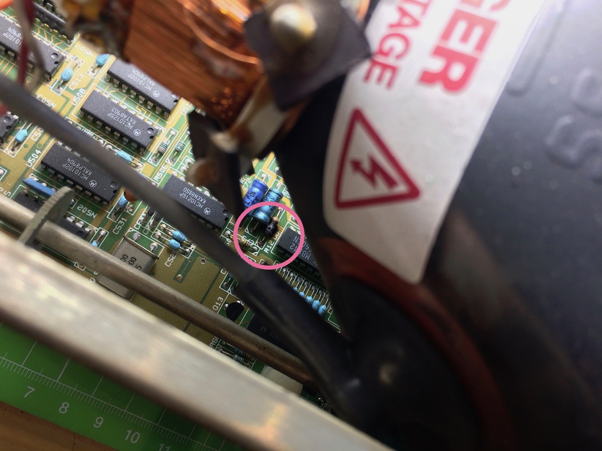

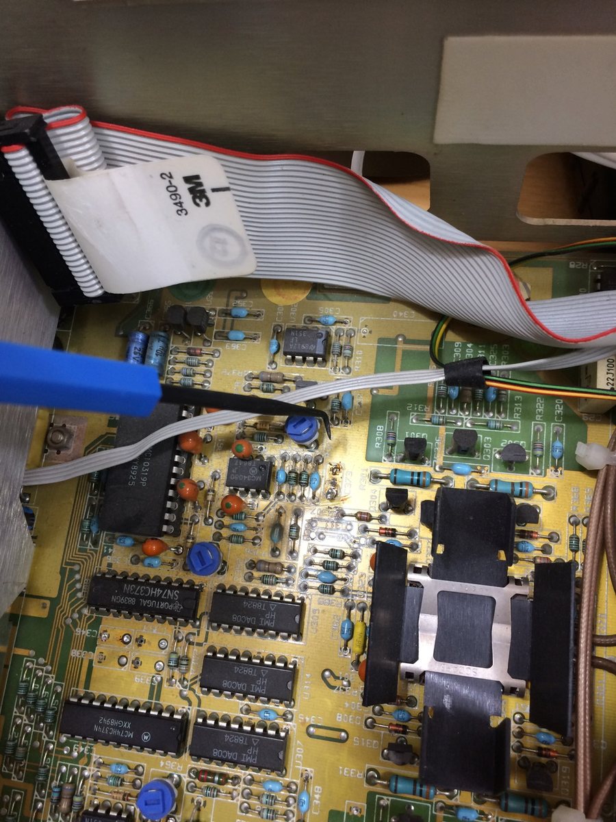

Eine Leitung die etwas schwarz an einer Stelle aussah (geht von einem
PIN bis zu einem dem großen Chip weiter unten) habe ich durchgemessen,
aber sie ist OK (Foto Trace_Check.jpg).

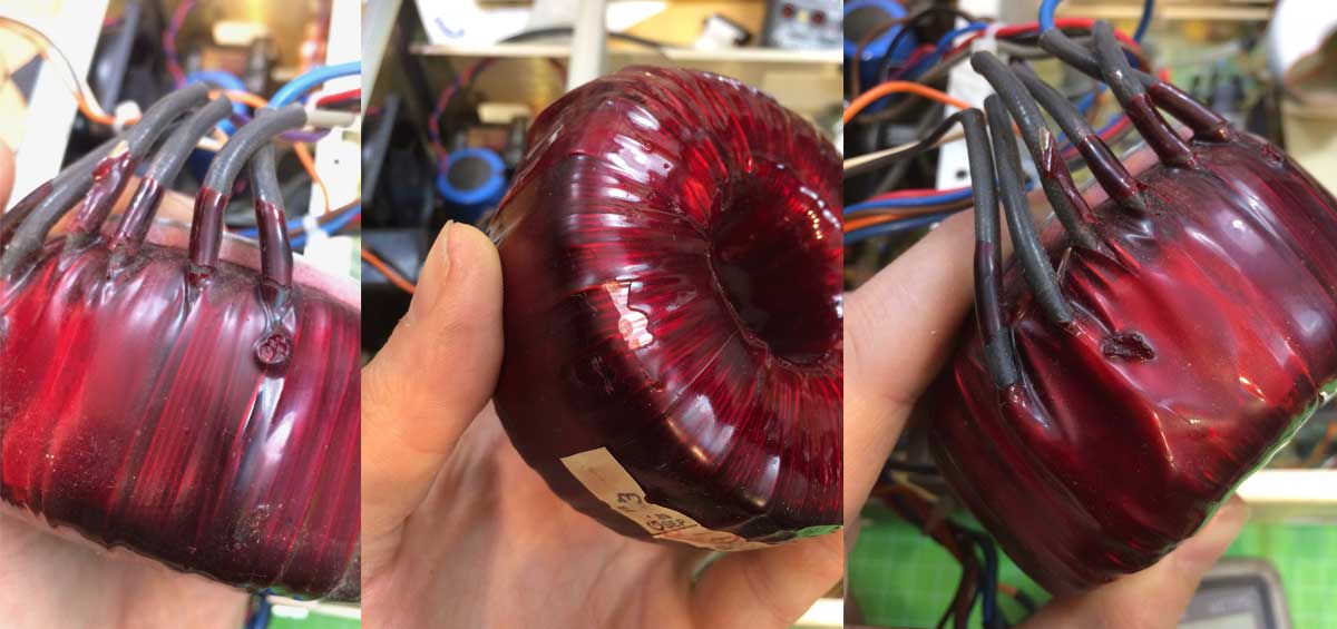

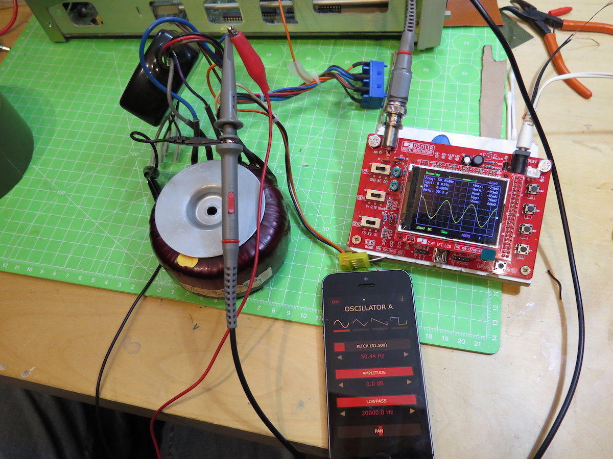

Ich habe den Haupttransformator ausgebaut und ein paar merkwürdige
"Schmelzstellen" gefunden (siehe Foto 1: Transformator.jpg).
Die beiden Wicklungen haben einen Widerstand von weniger als 1Ohm, da
ist also keine Thermosicherung geflogen (falls es überhaupt eine gibt)
oder Kabel komplett abgebrannt.
Ich habe jetzt auf die Schnelle nur ein Setup aus meinem iPhone und
meinem Mini DSO improvisiert.
Mit dem iPhone habe ich ein ca. 50Hz Signal mit etwa 70mV Spitze-Spitze
über die Audiobuchse - einfach einen 3.5mm Stecker rein und fertig -
hinbekommen (siehe Foto 2: Transformator_Input.jpg). In die
Primärwicklung gespeist bekomme ich mit dem Mini DSO an der
Sekundärwicklung 8mV (siehe Foto 3: Transformator_Output.jpg), was ein
Verhältnis von etwa 8.75 ergibt und somit 230V AC auf etwa 26V
heruntertransformieren würde. Das klingt mit den ganzen Messfehlern nach
einem funktionierenden 230V-40V Trafo, oder hat jemand Einwände? Ich bin
mir jetzt nicht sicher wie ob die winzigen Spannungen hier einen Defekt
verschleiern könnten ;)
Wenn der Trafo tatsächlich in Ordnung ist, wird es wohl doch am
Gleichrichter liegen?
der Trafo ist zumindest nicht offensichtlich defekt. Du kannst immerhin
noch ihn an 230V anschließen, falls sich der Gleichrichter abtrennen
läßt, und schauen, was heraus kommt.

Angehängt sind die beiden Ergebnisse der Tests im Service Menü (Wenn man
die Tasten 9-777 drückt, danach Punkt 2 und 3).
CAL INCOMPLETE ist klar, PHGF KEYS NOT MATCHED (? keine Ahnung was das
heißt, bis jetzt nichts gefunden.
Und offensichtlich ist die Y-Ablenkung irgendwie hinüber wie man auf
Foto Kalibrationstest_2.jpg sieht.
Im Handbuch steht dazu unter 5.3.27 (No Y shift or variable gain), dass
man die VGEN (5.3.15) überprüfen soll (es sei denn triggering oder
vertical shift geht, aber ich kann ja nicht einmal manuell etwas
verschieben).

Nachdem ich die Schutzplatte entfernt hatte um an U6 ranzukommen und die
VGEN-Werte zu prüfen, fand ich R12 (2R2) komplett durchgebrannt. Leider
hat die Platine auch gelitten, da laufen feine Traces unter dem
Widerstand...

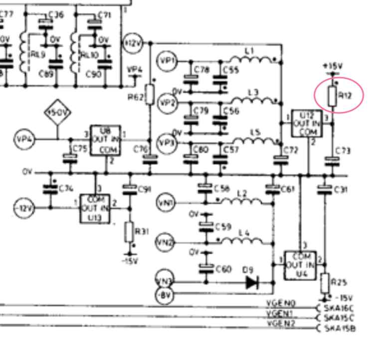

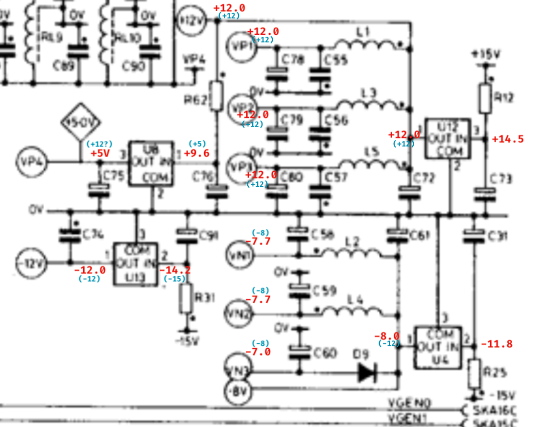

von Tamas G. (tamasgal)
So, ich habe mal den Schaltplan, der R12 betrifft, mit drangehängt.
R12 ist direkt an +15V angeschlossen und geht dann auf Pin 3 (Input,
wenn ich es richtig sehe) von U12 (ein TL780 Spannungsregler:
www.datasheet.free.fr/TL/TL780.pdf).
Außerdem ist R12 über C73 direkt mit 0V verbunden.
Wenn ich das richtig interpretiere, heisst das: entweder U12 ist hinüber
oder C73 ist kurzgeschlossen.
C73 scheint zu mindest keinen direkten Kurzschluss zu haben, aber ich
muss den mal ausbauen und durchmessen.
von Michael W. (Gast)
Weiterer Vorschlag: U12 wird ausgangsseitig überlastet und R12 fungiert
als 'Sicherungs'-Widerstand...? Mögliche Kanditaten (unter anderem):
C72, C55-57, C78-80...
Danke Michael, das klingt gut!
Ich habe eben C73 abgelötet und gemessen, scheint in Ordnung zu sein.
U12 habe ich auch ausgebaut und die Ausgangsspannung gemessen, wobei ich
den Eingang von 0-16V variiert habe. Ab 12V Uin war Uout konstant
11.95V. Ist also auch in Ordnung.
Ich schau mir jetzt mal die Kondensatoren an die du vorgeschlagen hast.
Danke nochmal.
Wenn Du den U12 noch draussen hast, miss doch mal den OUT-Anschluss der
Platine gegen Masse - dann könnte sich ein 'Kurzer' evtl. schon
zeigen...
Ja, hast recht, danke. Daran hätte ich auch selber kommen können. :)
Und nochmals ja, der Output-Pin ist kurz gegen Masse. Das grenzt schon
einmal was ein ;)
So, kleines Update. Habe alle verdächtigen Kondensatoren nacheinander
geprüft und C80 (natürlich der letzte, den ich gecheckt habe) hat einen
Widerstand von 1.8Ohm und wird auch in meinem Messgerät nicht als
Kondensator erkannt.
Ich tausch ihn jetzt gegen einen Elko und löte alles wieder zusammen.
Aber erst einmal was essen ;)
Ich bin gespannt...
P.S. Sorry für den Spam

Ich habe noch einmal den "Calibration Status" angehängt. Alles wie
vorher, ausser dass jetzt statt "PHGF KEYS NOT MATCHED" folgendes da
steht: "FAILED CCD OFFSET CALIBRATION".
Immerhin etwas neues ;)

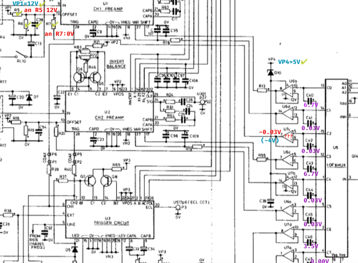

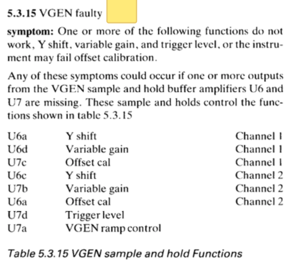

Nun wollte ich mal die VGEN Troubleshoot Prozedur durchgehen, verstehe
aber nicht was die mit "a, b, c, d" meinen. Mit "check for output
missing" ist vermutlich nur gemeint, ob die pins (welche auch immer)
Spannung gegenüber Masse haben oder?
Wobei es schon merkwürdig wäre wenn bei beiden U6 und U7 (die für CH1
und CH2 verantwortlich sind) die Y-Shift kaputt wäre, dann wäre die
Ursache "weiter hinten".
Jedenfalls soll ich auch U5 checken. Das habe ich mit meinem mini DSO
gemacht.
- Pin 3 sollte dabei sawtooth mit 4.2ms sein, passt.
- Pin 9, square mit 33ms -> passt nicht, ich messe eine Breite von ca.
16ms, oder ist hier die Periode gemeint?
- Pin 10, square mit 16.5ms -> passt
- Pin 11, square mit 8.2ms -> passt
Also zwei Unklarheiten:
- Wie soll ich U6/U7 durchchecken? Zu mindest U6a-Pin1 hat ca. 18kOhm
(R20) Widerstand auf U2-Pin10. Ansonsten weiss ich nicht was ich da noch
messen soll.
- U5-Pin9 zeigt ja nur das halbe Rechteck, das ist mit Sicherheit ein
Problem, aber weiter steht da nichts...
Das wird wohl noch eine längere Geschichte :(
Edit:
Ich habe U6a, U6b etc. gefunden. Da sind einfach U6 und U7
übersichtshalber im Schaltbild aufgeteilt und U6b z.B. zeigt lediglich
pins 4, 8, 9, 10 und 11? (siehe Foto U6b.jpg).
Tamas G. schrieb:
> Wie soll ich U6/U7 durchchecken, was ist mit U6a, U6b, U7c etc.
> gemeint?
Das sind ICs mit jeweils 4 (evtl. auch 6) OP-Amps - das heisst, alle U6x
oder U7x etc. sind in einem IC. Einer dieser OP-Amps wird zusammen mit
den beiden Pins für die Spannungsversorgung des ICs dargestellt - in
Deinem Bild z.B der von Dir rot markierte U6b (Pins 4(+) & 11(-)) -
ebenso U7B, U9d.

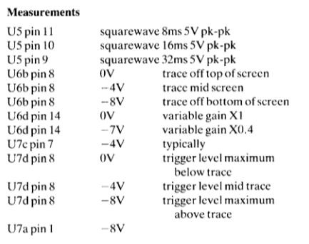

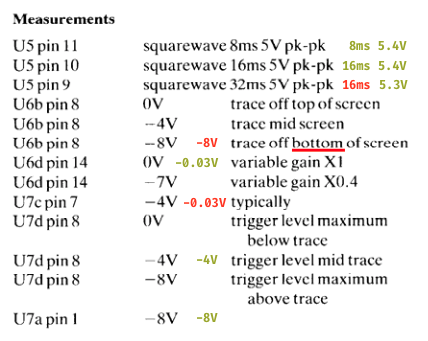

Ich habe die Referenzwerte gefunden (siehe Foto U5-U6-U7.jpg) und messe
z.B. bei U6b pin8 -4V, das heisst, der Trace sollte eigentlich in der
Mitte sein, er ist aber oben. Naja soweit war ich auch schon ;) Die
Restlichen Werte passen auch.
Wie schon erwähnt, nur U5 pin 9 zeigt einen squarewave mit ca. 16ms (5V
pk-pk).
Übrigens, jetzt zeigt das Oszi "FAILED AMP SHIFT CALIBRATION"
Ausserdem zittert der Trace für Channel1 jetzt fast eine Division, da
hat sich also immerhin etwas getan ;)
Ich tippe mal auf weitere kaputte Tantal-Kondensatoren. Gibt es einen
einfachen weg sie im eingebauten Zustand zu messen? Vermutlich nicht...
Ausser "Kurzen" prüfen.
L5 ist übrigens auch durchgebrannt, hat sich hinter einem Kabel
versteckt.
Es ist eine 10uH Spule mit 0.25W.
Kann ich als Ersatz diese Drossel nehmen?
https://www.conrad.de/de/drossel-axial-bedrahtet-10-h-06-041-a-b82141-a1103k-1-st-535729.html
Im Handbuch stehen keine Weiteren Angaben...

Die sehen ganz anders aus, ohne Farbringe  (hab ein Foto von L4
angehängt) ;)
Ich habe sie jetzt bei Farrell.com gefunden:
http://uk.farnell.com/te-connectivity-sigma-inductors/sc30100kt/inductor-10-0uh-50mhz-axial/dp/1173864
Bei eBay gibt es sie im 5er-Pack für 25€.
Ich weiss nicht ob das noch Sinn hat, zumal dieses Bauteil eher fürs
Triggering zuständig ist und das scheint ja halbwegs zu funktionieren,
das heißt da ist sicherlich noch mehr kaputt :-/
Das ist ein Typ78 Spannungsregler. Ich nehme mal den von Texas
Instruments für 89cent:
https://www.conrad.de/de/spannungsregler-linear-typ78-texas-instruments-lp2950cz-50nopb-to-92-3-positiv-fest-5-v-100-ma-175676.html
Bis später ;)
Tja, beim U8 war es wohl eine Nullnummer. Ich habe offensichtlich die
Pins falsch gelesen (Uin mit Uout verwechselt). Laut Datasheet ist
1:Uin, 2:GND und 3:Vout. Aber die Pin-Nummerierung ist andersherum im
Service Manual. Bei U12 ist es wieder richtig herum.
Jedenfalls ist U8 getauscht und ich habe auch nochmal gecheckt ob der
Input-Pin derjenige ist, der zu R62 geht, also passt alles. Die Werte
sind in Ordnung.
OK wie auch immer, ich habe jetzt die komplette Einheit um U8 herum
vermessen und davor die etwas durchgebrannte Spule zurückgebaut.
Ich habe die Messungen drangehängt. Ich sehe zu mindest nichts schlimmes
Hier sind die Messungen vom VGEN Troubleshooting.
U5 hat ja wie schon gesagt nur die halbe Rechtecksignal-Breite.
U6 hat auf Pin8 -8V, was bedeuten sollte, dass der Trace ganz unten ist
(hängt aber weiterhin ganz oben).
U7 Pin7 ist 0V und sollte "typischerweise" -4V sein.
Ich kann jetzt U5 ersetzen und bestell gleich U7 mit... Dann spar ich
wenigstens Versandkosten. Zeit habe ich ja schon genug verschwendet.
Oder irgendwelche Ideen?
Ich kämpfe immer noch. Während ich auf die Ersatzteile warte, habe ich
mal U7 ein bisschen weiter inspiziert.
An Pin7 von U7 sollten ja "typically" -4V sein. Ich messe aber 0.03V.
Also habe ich den weg verfolgt. Der Trace geht nach links oben über R7
und R5 an VP1 (12V, ist in Ordnung) und in den U1 Preamp (Pin 10 -
Offset).
Jedenfalls habe ich ja oben an VP1 noch 12V, welche komplett an R5
abfällt und somit nichts mehr übrig ist für U1 und U7C.
Ich habe meine Messungen mal drangehängt. Ich vermute also dass
tatsächlich in U7 irgendetwas schief gegangen ist (Op-Amp kaputt?).
Die grünen Haken bedeuten "Bauteil in Ordnung". Blau sind Soll-Werte,
rot "verdächtig", lila sind noch ein paar Zusatzmessungen von
Spannungsabfällen an den Kondensatoren vor den Op-Amps.
Vielleicht hat jemand noch einen Tipp, was die Spannung nach R5 auf 0
zieht... ;)

Der Memopuffer war ausgelaufen, den habe ich ersetzt, alle Leiterbahnen
durchgemessen und defekte Bahnen mit Litze "überbrückt". Den 96 poligen
Leiterplattenverbinder habe ich ebenfalls ersetzt da diverse Kontakte
völlig wegkorrodiert waren. Als ich das Oszi dann eingeschaltet habe hat
sich R12 in folge eines kaputten Tantalkondensators (C79) in Rauch
aufgelöst.Ich habe dann beide Bauteile ersetzt doch leider zeigt mir das
