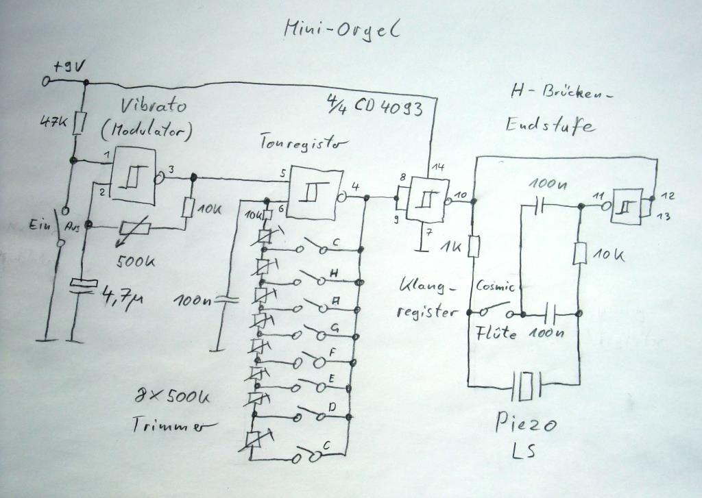

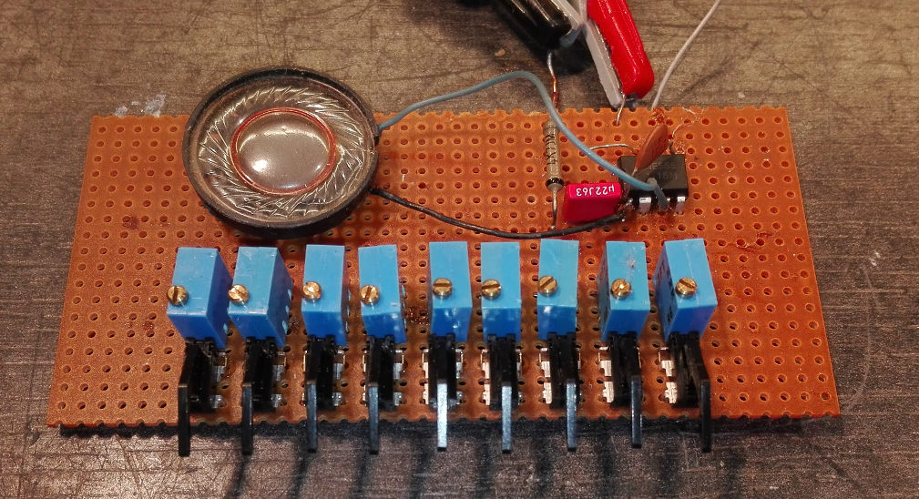

von Dominik (Gast)
von Stefan F. (Gast)
Oder mit NE555:
https://www.electronicshub.org/toy-organ-circuit-using-555-timer-ic/
Anstelle der 1k Ohm Festwiderstände würde ich aber Trimmpotentiometer
verwenden, damit die Töne einstellbar sind.
von Dominik (Gast)

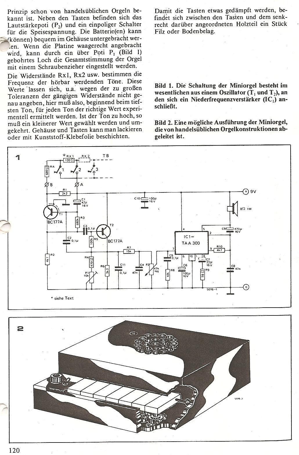

Ich würde die Orgel von Heise vorschlagen. Da hat er direkt 8 Töne und
muss nicht viel löten!

von Scyte (Gast)
Ich würde sagen, baut das oben genannte nach:
http://www.555-timer-circuits.com/toy-organ.html
halt mit 8 Widerstäden und Buttons
Die Widerstände tauscht ihr gegen Potentiometer auch mit 1kOhm dann
könnt ihr die Tönehöhe auch einstellen.

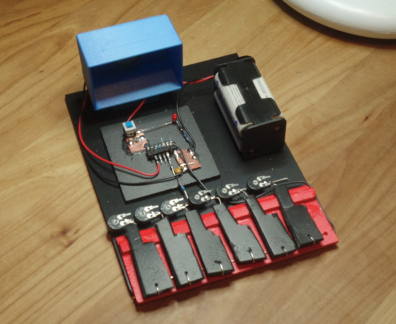

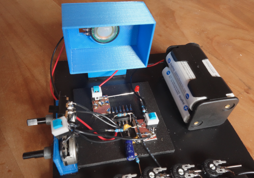

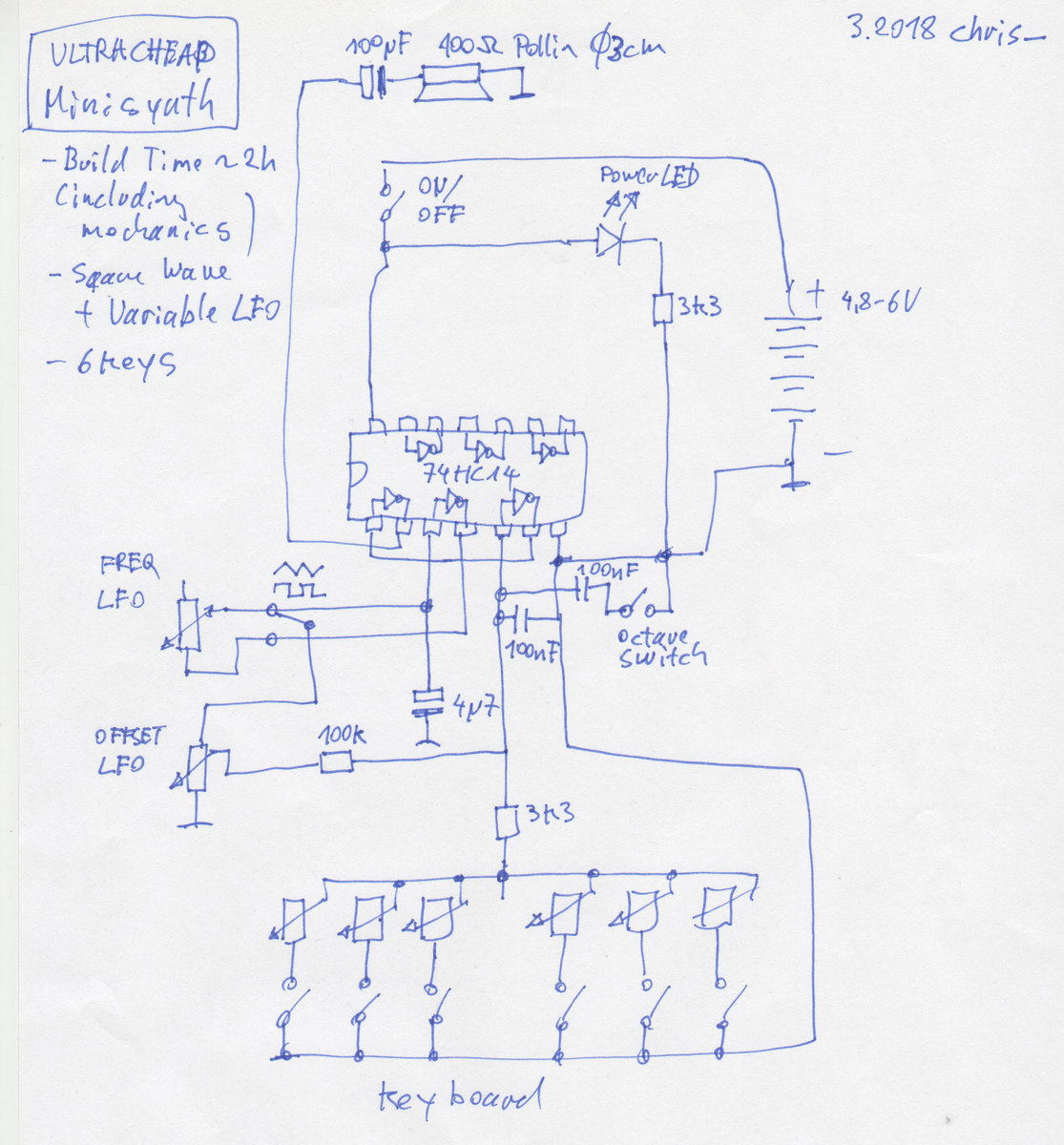

von Der Mitleser (Gast)
von Dominik (Gast)

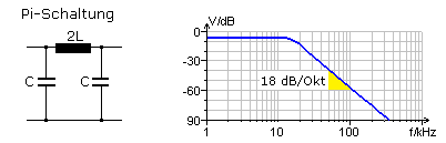

von Ach Du grüne Neune (Gast)
Da sich eine Oktave nur von z.B. 440 Hz bis 880 Hz erstreckt kann direkt
vor dem 8 Ohm Lautsprecher ein CLC Tiefpassfilter geschaltet werden
damit sich die Rechtecke (egal woher) etwas sinusförmiger anhören.
C = 2 x 470nF
L = 10mH
Für die Berechnung der einzelnen Frequenzen muss auch bei nur 8 Tasten
mit 12te Wurzel aus 2 gerechnet werden (1.059). Es bleibt halt nur jedes
zweite Rechenergebnis für die Halbtöne unberücksichtigt (schwarze
Tasten), außer zwischen E und F.
A = 440 Hz
Ais = 440 Hz x 1,059 = 466 Hz
H = 466 Hz x 1.059 = 493,5 Hz
usw.

Bei der letzten Pollin-Bestellung schnell noch ein paar geeignet
aussehende Taster, Einstellregler und einen 555 mitbestellt.
Ich denke, für die Aufgabe des TE wäre das mehr als ausreichend. ;-)
Für mich war's ein nettes kleines Feierabendprojekt.
Verspieler gibt's kostenlos dazu. :)
ps: Ja, ich weiß, der 6. Ton stimmt nicht ganz.  Ist nur mal schnell
nach Gehör gestimmt.

Michael U. schrieb:
> dann nimm doch sowas:
Warum?
Es ging hier um KISS, nicht darum, was man alles mit endlos Material
machen könnte.
Ich hätte auch den Zählfrequenzmesser nehmen können und jeden Ton
damit stimmen.  War mir zu blöd.  Eine zweite Runde über alle Töne
hätte sicher auch nach Gehör genügt, aber es war dann auch so schon

Was an meiner sehr-primiv-Schaltung auf jeden Fall nicht so schön
ist: die Taster sind nur Einschalter, keine Umschalter.  Wenn man
aus Versehen zwei davon drückt, kommt natürlich ein völlig daneben
liegender Ton raus.  Mit einem Umschalter könnte man das lösen, indem
einer von beiden dann einfach Priorität vor dem anderen hat.  (So hat
man das meines Wissens auch seinerzeit bei monophonen Analog-Synthis
gemacht.)
Ich wollte eigentlich nur demonstrieren, dass die 555-Variante für die
Aufgabenstellung des TEs durchaus genügt hätte, wenn er das gewollt
hätte.

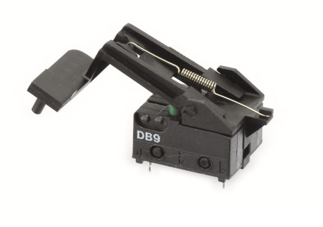

Jörg W. schrieb:
> Diese hier habe ich benutzt:
Die sehen für diesen Anwendungsfall schon deutlich besser aus und auch
der Preis von 15 Cent ist mehr als OK.
Danke.

von eProfi (Gast)
von eProfi (Gast)

Autor: Jörg Wunsch (dl8dtl) (Moderator) Benutzerseite
>chris schrieb:
>> Ich überlege ja schon, ob ich's als Herausforderung sehen muss etwas
>> komplexeres als einen 555 Aufbau abzuliefern.
>Mach doch! :-)  Der TE ist hier eh' weg, und ich zweifle, ob er seine
>Aufgabe trotz der Hinweise hier hatte erfüllen können.  Damit können
>wir den Thread nun hemmungslos kapern für „Wer baut den schönsten
>Analog-Mini-Synthi“. ;-)
Analog Synth ... das kann natürlich ziemlich komplex werden.
Ich fang mal mit einer kleinen Konzeptstudie an: Warum soll man Tasten
kaufen?
Eigentlich könnte man sie selber machen. In meinem Beispiel habe ich
geschäumte Kunststoffplatten aus dem Baumarkt mit der Blechschere
zugeschnitten und einfach mal Silberdraht als Kontakte verwendet. In
Zeiten des 3D-Drucks könnte man sich vielleicht auch was drucken ...
wenn's nicht die Computerabstinenz verletzt.
Als Lautsprecher verwende ich einen kleinen 100Ohm Lautsprecher von
Pollin der über einen 100uF angekoppelt ist.
Das 3D-Gehäuse hatte ich vor einiger Zeit gedruckt. Der Lautsprecher
klingt etwas lauter und besser, wenn man so ein kleines Gehäuse darum
macht.
>Wahrscheinlich werde ich sowieso 4 Stück NE556 einsetzen, damit ich auch
>mehrere Tasten gleichzeitig drücken kann, um Akkorde spielen zu können.
In meinem Beispiel ist ein 74HC14 verwendet. Da es nur 6 Tasten hat,
könnte man 6 Oszillatoren bauen und wirklich polyphon spielen
F. F. schrieb:
> Jörg, der Schaltplan fehlt noch der Vollständigkeit halber.
NE555-Grundschaltung astabiler Multivibrator.  Zwei Widerstände, einer
davon als schaltbarer Trimmer 22 kΩ (zwischen DIS und Vcc), der andere
4,7 kΩ, ein frequenzbestimmender Kondensator 0,22 µF MKT, ein kleiner
Abblockkondensator 22 nF an CTRL - that's it.

von chris (Gast)
Was könnte man noch alles an so ein Minikeyboard basteln?
Da beim HC14 noch einige Inverter frei sind, habe ich mal einen
Rechteckmodulator dazu gemacht.
Christine W. schrieb im Beitrag #5363895:
> damit
> kann man mehr anfangen als mit einem 555 timer.
Bin jetzt auch eher für einen CD4093. Chris hat mich drauf gebracht und
bei nur 8 Tönen hat man tatsächlich nicht die Absicht Akkorde zu
spielen.
Achim S. schrieb:
> (niemand hat die Absicht, 2 Töne gleichzeitig zu spielen!)
Es lohnt sich auch nicht. Die Idee von Michael ist aber gut:
Michael U. schrieb:
> die Regler in Reihe und mit dem höchsten Ton anfangen abzugleichen.
> Dann wird bei 2 Tasten zumindest nur der höhere gespielt.
Und das finde ich mal eine richtig gute Idee und hört sich zudem auch
noch extrem spaceig an. Um die Lautstärke zu erhöhen, habe ich noch aus
zwei freien Gattern eine H-Brückenendstufe eingebaut. Mit einem
einfachen Klangregister (Schalter) kann zwischen zwei Sounds gewählt
werden (Cosmic und Flute).
Man kann auch das Gatter mit den Anschlüssen 8, 9, 10 weglassen und das
Tonregister selbst als Teil der H-Brückenendstufe arbeiten lassen. Das
so frei gewordene Gatter kann jetzt als zusätzlicher Modulator dienen
und vor dem ersten Modulator geschaltet werden (abschaltbar), so dass
der Modulator den Modulator moduliert. Der sollte aber in der Frequenz
etwas verstimmt sein, so dass es einen Schwebungston ergibt. Mit einem
Stereopoti können beide Modulatoren gleichzeitig verändert werden, so
dass der Schwebungston nahezu erhalten bleibt.
Dann fehlt eigentlich nur noch der Engels-Chor und man könnte meinen man
wäre im siebten Himmel.

von chris (Gast)
Hier ist der Schaltplan meines Aufbaus.
Die Schaltung ist quasi Analog/Digital. Es gibt einen Octave-Schalter,
um eine Octave höher zu schalten.
Den LFO kann man als Sägezahn oder Rechteck abgreifen, wobei der
Sägezahn eher schwach ist, weil die Amplitude etwas klein ist.
Den Offset kann man benutzen, um den Effekt etwas zu verringern und ein
eventuell störendes Klackern "weg zu tunen":
von chris (Gast)
Was mir noch einfällt: Der Synth hat gerade den Kindertest bestanden.
Ich war erstaunt, wie lange ein 5 Jähriger sich mit dem Teil verweilen
kann.
Ein kleines Problem gab's mit dem Batteriepack: Alles ist mit
UHU-Allplast geklebt. Ein super Kleber. Aber der Battereipack ist aus
irgend einem Plastik, das sich nicht kleben lässt.
Ach Du Gruene Neune:
Du hast auch ein schönes Design. Ich hatte früher die 40106, aber die
haben einen ziemlich kleinen Ausgangsstromtreiber, wahrscheinlich gilt
das auch für die CD4093.
Deshalb verwende ich die HC-Typen. Die können mehr Strom.
Könntest Du ein Sound-Sample posten?

chris schrieb:
> aber die
Du kannst auch in deiner Schaltung die drei übrigen Gatter parallel
schalten, oder aus ihnen eine Brückenendstufe basteln.
Ich finde allerdings Generatoren, bei denen der frequenzbestimmende
Widerstand gegen Masse oder Plus geht, geeigneter für so ein Keyboard.
In diesem Fall kann man auch mehere Tasten drücken, ohne das die Kiste
schräg klingt.

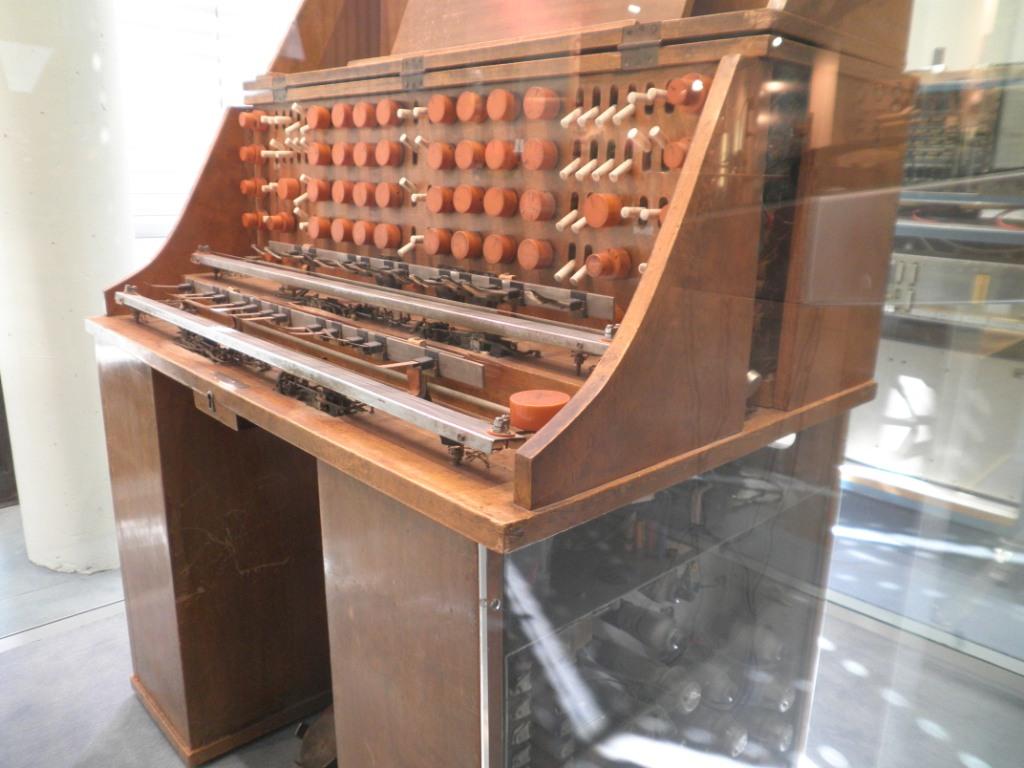

Ich hab's noch gar nicht aufgebaut, aber Deine Oktavenumschaltung finde
ich gut und werde sie deshalb bei mir auch noch mehrfach einbauen, aber
nur wenn man die Trimmer dafür nicht jedes mal beim Umschalten neu
einstellen muss.
Mit dieser Orgel hat Alfred Hitchcock seine Gruselsounds komponiert. Die
Kiste steht im deutschen Museum in Bonn.
Jürgen S. schrieb:
> Als es noch kein Internet gab,
> hatten wir nur die wöchentlichen / monatlichen Zeitschriften und die
> waren voll von solchen Tongeneratoren. Und das wurde auch eifrig
> nachgebaut und das waren nicht wenige.
Hier eine Bauanleitung aus einem ELEKTOR-Heft aus den 80ern.
Falls doch jemand mit einem µC einen Tongenerator bauen möchte, hier
noch der Binärcode, allerdings gilt der nur für eine reine Stimmung.
