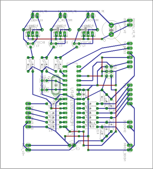

Im Anhang die Hauptplatine mit Logikteil (Stecker unten links) und
Lastteil oben, Stecker oben rechts. Die Zuleitungskabel und
Steckverbinder mach ich vernünftig und locker ausreichend. Das Lastteil
sind drei Darlingtons, die zwei Motoren und eine Klingel ansteuern.
Motoren ziehen im Normalbetrieb 0,4A, Klingel allerhöchstens 1A, mit der
muss ich noch ein bisschen rumspielen und messen. Die drei Sachen werden
generell nicht viel laufen und höchstens sehr kurz zusammen, wenn
überhaupt. Das ganze soll die Alarmeinheit eines Weckers werden.

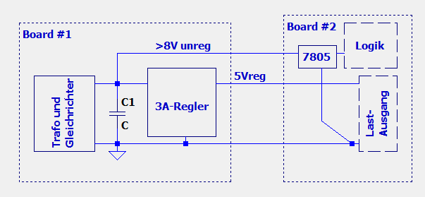

von HildeK (Gast)
Am Besten wäre es, den LM7805 (nicht LM7085?) auf der Logikplatine
unterzubringen. Der Mega48 nimmt ja kaum Strom auf, ein 78L05 in
TO92-Größe würde da imho vollkommen reichen. Und Platz ist auch noch
massig vorhanden - oder sind meine Annahmen bis hierher falsch? (Ein
Schaltplan hätte geholfen).
Dessen GND dann auf kurzem Weg mit dem Lastkreis-GND verbinden. Dann
kann auf dem Weg vom Schaltregler zur Last der GND auch Spannungsabfall
haben, ohne die Logik zu stören. Statt zwei GNDs legst du dann die
geregelte Lastspannung und die ungeregelte Logikspannung auf die zweite
Platine.

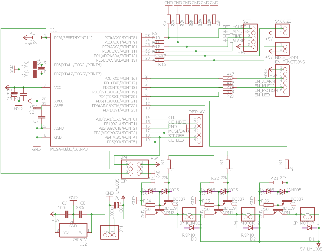

Ja, das sind selbstgebaute Darlingtons. Oder sollen sein. Aber was
stimmt da denn nicht? Würde mich freuen, wenn du es mir verrätst. Anbei
der Schaltplan, noch mit der alten Stromversorgung.
Warum man sowas macht:
a) weil die Bauteile da sind und nichts bestellt werden muss
b) ich mir gerade selbst Elektrotechnik beibringe und halt mal ne
Darlingtonstufe bauen wollte
b) ich ja noch gar nicht weiß, was es so alles Tolles gibt, man lernt ja
immer dazu.
Zum Schaltplan: Falls sich wer wundert, warum da externe Pull-Downs sind
und nicht die internen PullUps genutzt werden: Das hat mehr mit Aussehen
der Platine zu tun als mit irgendwas anderem.

von MaWin (Gast)
claudia e. schrieb:
> Aber was stimmt da denn nicht? Würde mich freuen, wenn du es mir
> verrätst.
https://de.wikipedia.org/wiki/Darlington-Schaltung
von MaWin (Gast)

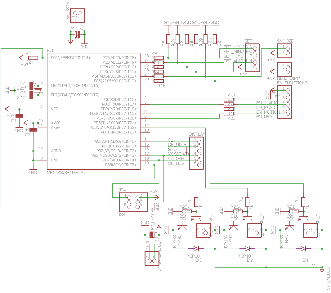

Wieso die Leute immer AREF an AVCC legen, wo kommt der Murks her ?
Aus dem Datenblatt sicher nicht.
von claudia e. (Gast)
Danke für den Hinweis, die Freilaufdioden falsch verbunden, logisch...
Nee, aus meinem Mikrocontrollerlehrbuch...

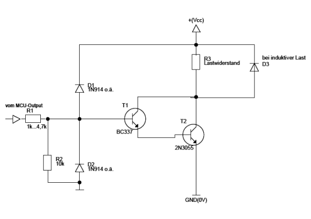

von Karl B. (gustav)
der Emitter des den Leistungstransistor ansteuernden
"Treiber"-Transistors bildet den Basisstrom-Lieferanten für
den Leistungstransistor.
In der Praxis fließt also IB1+IB2 über den
Leistungstransistor zu dessen GND-(0V) Anschluss.
Und damit ist eine Verkopplung der GND-s bereits gegeben.
Es kann sogar passieren, dass der GND-Anschluss des
Pulldown-Widerstandes an der Basis des Treibertransistors
geringfügig positiver wird. Somit ist UBe dann im
Extremfalle negativ, was dem Treibertransistor nicht gut
tut.
Wenn schon so beschaltet, dann empfiehlt sich der Einbau von
"Klemmdioden" noch. Die verhindern, dass der Basisanschluss
eine Spannung bekommt, die höher als Vcc und niedriger als
GND ist.
https://www.mikrocontroller.net/articles/Pegelwandler#Schutzdioden
Dann: Es fließt über den Leistungstransistor immer der
Reststrom des Treibers. Das kann dazu führen, dass man den
in den "verbotenen" Arbeitsbereich schiebt. Und dass das Schaltverhalten
ungünstig beeinflusst wird.
Abhilfe:
Zumindest ein Pulldown-Widerstand in dessen Basisleitung
auch noch.
ciao
gustav
von HildeK (Gast)
So darfst du aber nicht beschalten!
Das könnte den BD139 (und/oder den BCxxx) beim ersten Einschalten
bereits den Garaus machen!
Der BCxxx Transistor (kann leider im Plan die Bezeichnung nicht
erkennen) muss entweder einen Widerstand in der Kollektorleitung haben
oder aber die Kollektoren beider Transistoren müssen zusammengeschaltet

Du hast einen Trafo, der nach der Gleichrichtung und Siebung genügend
Spannung für die beiden Regler liefert. Und einen dazugehörenden GND.
Diese Spannung führst du auf den 3A-Regler und danach weiter zur 2.
Platine.
Die ungeregelte Spannung nutzt den selben GND und wird auch auf die
zweite Platine geführt. Dort sitzt dann der 7805 für die Logik.
Siehe angehängte Skizze - so meinte ich das.
Danke für die vielen Hinweise, auch für das tolle Schaubild, HildeK! Die
Groundführung habe ich jetzt verstanden.

von Claudia E. (Gast)
So, da hab ich vorhin den Wald vor lauter Bäumen nicht gesehen bei der
Fehlersuche. Das wäre dann erstmal der vorläufige Schaltplan. Board erst
später. Mal wieder ein bisschen was fürs Verständnis der ETechnik
gelernt oder aufgefrischt - bevor ich es das nächste mal vermutlich mit
nem MosFet mache.
Danke soweit an alle für die Hinweise! Falls da noch irgendwas im Plan
blöd ist, ich freu mich über Kritik.
Schönen Feierabend,
c.
von Michael B. (laberkopp)
Ich seh nicht den Sinn von R9 bis R16 und D4 bis D9.
R9 bis R16 sind tatsächlich nicht notwendig. Wegen der vielen
Steckverbinder wird die Platine aber eh recht groß, und ich wollte mal
Fotos vom Platinenaufbau machen und sie war mir zu kahl... Dann bleiben
die internen PullUps abgeschaltet.
D4 bis D9 sorgen dafür, dass U_be nicht negativ oder größer als Vcc
wird. Als Schutz und zum schnelleren Abschalten.
Ich sehe z.B. drei mal R1 im Schaltplan :-). Aber irgend etwas im
Designflow wird da schon noch darüber meckern.
Ansonsten ist die Ausgangsstufe unnötig aufwendig und mit Nachteilen
verbunden, Peter Dannegger hat den richtigen Vorschlag schon gemacht.
Wenn man R1 lässt (nicht zwingend notwendig, wenn doch, dann z.B.
20Ω...100Ω), dann kann der Rest danach durch einen nMOSFET ersetzt
werden und die Schaltung ist besser. D1...D3 müssen aber auch bleiben.
von HildeK (Gast)
Vermutlich sogar kontraproduktiv. Sie verringern zusammen mit den 22k-Rs
den Logikpegel (Spannungsteiler). Wenn sie schon da sein sollen, dann
müssen sie auf der Quellseite des Signals sitzen - nach meinem
Funktionsverständnis als an den Ausgängen des Prozessors. Es kann
natürlich sein, dass die SET_XXXX-Signale weniger als 5V Logikpegel
benötigen, dann wäre es richtig.
Wie soll U_be negativ werden? Wie soll es größer als VCC werden? Ein
schnelleres Abschalten ist höchstens mit einer Diode über R1 möglich,
mit der Kathode zum Prozessor. Die Notwendigkeit bei der Ansteuerung
einer Klingel oder eines Motors sehe ich allerdings nicht.
OK,
jetzt muss ich den TO aber ein wenig in Schutz nehmen.
Denn den "Floh" mit den Dioden hatte ich ihm ins Ohr gesetzt.
Dabei meinte ich das von vorne herein so, wie im Bild hier.
Das ist im Prinzip nichts anderes, als eine "Stromverstärkung" für eine
Schaltstufe (Emitterschaltung), die man häufig verwendet.
Dabei ist R2 der "Ausräumwiderstand", der das Schalten beschleunigen
bzw. sicherer machen sollte.
Die Dioden D1 und D2 sollen den ersten Transistor schützen.
(Das wäre dann von Belang, wenn der T2 mit höherer Vcc arbeiten würde,
also z. B. als Pegelwandler von MCU 5V auf + 24 V Schaltspannung etc.
Dann kommen die Dioden an 5V Vcc und nicht an die +24 V.)
Da T1 aber hier als "Darlington-Treiber" für T2 dient, ist das
illusorisch.
Das heißt, die "Klemmdioden" können dann entfallen.
HildeK schrieb:
> ...D3 muss aber auch bleiben.
In Abwandlung auf das SChaltbild hier
Wegen induktiver Verbraucher. Zur Vermeidung der Reversspannung, die den
Transistor zerstören kann.
Peter D. schrieb:
> Ich nehme gerne MOSFETs im Power-SO8, die lassen sich gut löten. Ein
> MOSFET braucht nur nen Pulldown (10k) als Eingangsbeschaltung.
ciao
gustav
Nö, der ist mit 10k parallelgeschaltet irrelevant gegenüber dem LOW 'vom
MCU Ausgang' über 1k.
Er nützt nur, wenn der MCU Ausgang nach RESET noch ein Eingang isr,
damit der Pin nicht mal 1uA rauslässt.
Nö.
Erstens schützen sie nicht und zweitens geht der Transistor nicht
kaputt.
Oberhalb 1.4V würde der Transistor sowieso so gut wie 2 Dioden leiten,
höhere Spannungen entstehen also sowieso nicht, weder abgeleitet nach 5V
noch nach 24V.
Und negative Spannugen kann die Basis bis ca. 6V ab. So viel kommen dort
aber nie an, denn sie ist (über 1k zwar) mit dem 'MCU Ausgang' verbunden
und der hat eine Schutzdiode nach GND.
Beide Angstmaßnahmen sind also Nonsense.
Claudia E. schrieb:
> Da hab ich die Schaltung her. Dachte halt, weil ich ja PWM nutzen
> möchte, dass schnelles Abschalten jetzt nicht vom Nachteil sei
Ja, das entspricht deinem platine_wecker_schema.png.
Warum Karl mit der anderen Schaltstufe_Vorschlag.png kam, weiss ich nun
gar nicht mehr, die ist einfach nur stinkend falsch, in jedem Fall.
Man sollte aber die Nebenbedingungen der Eektronik-Kompendium-Schaltung
kennen.
Die Schaltung macht nur Sinn, wenn die Ansteuerspannung NEGATIV sein
kann (und auch tatsächlich sein wird).
Dann dienen die Dioden dem schnelleren Ausräumen des Basisladung als
wenn es bloss ein Vorwiderstand wäre der auf Masse schaltet.
Bei den schnarchlangsamen Bipolartransistoren muss man das für PWM
Frequenzen ab 20kHz machen, insbesondere bei der Darlingtonschaltung bei
der sonst der Leistungstransistor gar oder nur über einen Widerstand
ausgeräumt wird.
Die erste Diode erlaubt ein Ausräumen der Basis des
Leistungstransistors, die zweite Diode verhindert an ihm eine zu sehr
negative UBE Spannung.
Da bei deiner Ansteuerung sowieso keine negative Ansteuerspannung
auftreten kann, sind die Dioden sinnlos.
Entweder gäbe es die negative UBE beim Emitterfolger beim abschalten
                     VCC
ein=VCC       +-------+
aus=GND       |       |
--1k--+------|<       |

Ansonsten ist dei Darlington-Beschatung vom Elektronik-Kompendium
nutzlos. Ja, ich sehe, deren Beschreibung ist alles andere als
erhellend.
Und D3 macht auch nur Sinn, wenn 4 solcher Darlingtons in
Vollbrückenschaltung verwendet werden würden
         VCC
      |E      E|
      +--Last--+
      |E      E|
         GND
Vergiss die Dioden.
> illusorisch.
> Das heißt, die "Klemmdioden" können entfallen.
Was ist da nun falsch dran?
Der T2 erlaubt nur einen höheren Strom. Das wäre der wesentliche
Unterschied zu einer "einfachen" Emitter-Schaltstufe mit nur einem
Transistor.
Das erkauft man hier mit ca. 2 x UBE. Also muss der MCU-Ausgang zum
Schalten die doppelte Schwellspannung überwinden.
Dass von PWM die Rede war, hatte ich wohl überlesen.
Ging von Schaltstufe aus, die ein Relais oder eine andere Induktivität
"treibt".
Peter D. schrieb:
> Nö, das ist keine Reversspannung am Transistor, sondern eine
> Spannungsüberhöhung. Und diese begrenzt man durch eine Freilaufdiode.
Die Spannung, die beim Abschalten z.B. eines Relais entsteht, kann laut
Oszillogramm bei +12Vcc Versorgung ca. Minus 500 Volt betragen und ist
nicht positiv sondern gegenüber Vcc entgegengesetzt gerichtet.
Was ist an dem Begriff "Reversspannung" falsch ?
Beitrag "Re: Freilaufdiode brennt"
Beitrag "Re: BYV 27 Alternative"
ciao
gustav
Die Schaltung. Die Dioden darin sind überflüssig wie ein Kropf.
Noch nicht mal Angstdioden.
Blöderweise liegt bei eingeschaltetem Relais plus oben an und minus
unten
   +12V
     |           ^ +500V
   Relais        |
 ---|< Transistor
     |E
   Masse
Bei ausgeschaltetem Relais liegt also bei ..... nicht -500V über dem
Transistor, sondern +500 und dagegen hilft die Diode im Transistor genau
rein gar nichts.
Sag ich doch, nur ein wenig anders formuliert.
Wenn da steht," kann entfallen", heißt das-> "raus damit".
Zum anderen Beispiel mit der Spannung des Relais im Abschaltmoment:
Die Spannungsquelle wird als Kurzschluss aufgefasst für den Spike.
Was der Transistor sieht, ist negativ, entgegen seiner
Durchlassrichtung.
Die Dioden am Eingang nützen da natürlich nichts, davon war aber nicht
die Rede.

Aber das würde ja Fachkenntnis über das bedeuten was du schreibst.
von ASM Typ (Gast)
ES GIBT KEIN MURKS!!!!!!!!!
noch etwas zum Thema "Dioden":
Die Idee, mit Dioden das Schaltverhalten von Transistoren zu
beeinflussen,
führte zur Entwicklung der (Low Power) Schottky TTL-Serie.
Um den Transistor nicht in die Sättigung zu fahren, wird eine
Schottkydiode von C nach B geschaltet.
Das verstehe ich jetzt so, dass die Dioden in den Beispielen oben -
vorausgesetzt, man möchte sie tatsächlich verwenden, - zumindest 1N4148
bzw. 1N914 "Schnellschalterdioden" sein sollten, wenn nicht ganz
Schottky (z.B.die BAW's), für den Fall, dass diese den genannten Zweck
erfüllen sollten.
Noch etwas zu der Freilaufdiode:
Besser eine Z-Diode in Reihe zusätzlich, um  den Abschaltvorgang nicht
so zu verlangsamen, dass es gerade bei Gleichstromlasten zu erhöhtem
Kontaktabbrand kommt. Man hat also bei der Dimensionierung und
Bauteileauswahl (Z-Spannung etc.) eine Abwägung zu treffen, ob man mehr
den Transistor vor Überspannung schützen oder mehr die Kontakte schonen
möchte.
> beeinflussen,
> erfüllen sollten
Bitte, welche abendteuerliche Phantasie ist das denn ? Mache dich mit
Grundlagen über Transistoren und Dioden vertraut bevor du dir
irgendwelche Märchen zusammenmeimst.
Da in deiner Zeichnung die Dioden sowieso niemals leiten, ist ihre
reverse recovery Zeit völlig egal.
Davon hatte ich mich ja schon von verabschiedet. Hier meinte ich Deine
Zeichnungen. Da sind ja auch Dioden drin.
Hatten die diese Aufgabe, die Schaltzeiten zu beeinflussen, ja oder
nein,
die Frage stand doch noch im Raum hier.
Michael B. schrieb:
> Die erste Diode erlaubt ein Ausräumen der Basis des...
ciao
gustav
> nein,
Ja, aber nicht die Sättigung zu verhindern, das macht der Darlington
beim Leistungstransistor sowieso schon von alleine, sondern nur das
Abschalten zu beschleunigen durch Ausräumen der Ladung aus der Basis.
Sie werden in Leitrichtung aktiv, damit würde die reverse recovery Zeit
eine Rolle spielen, und über sie fliesst wegen dem 1k Vorwiderstand nur
wenig Strom, damit würde eine 1N4148 reichen, sie dürfen einige
Mikroampere durchlassen daher könnte man auch Schottkys verwenden, und
die werden maximal 0.7V in Sperrichtung aushalten müssen, damit spielt
auch die reverse recovery eigentlich keine Rolle denn von so geringen
Sperrspannungen ist man schnell wieder im leitfähigen Zustand.
Bloss: Auch die Dioden aus der Schaltung vom elektronik-kompendium sind
für claudia überflüssiger Humbug und werden bei ihr nie aktiv. Das sind
alles Erfindungen aus der Steinzeitgeriatronik als es noch keine MOSFETs
gab.
