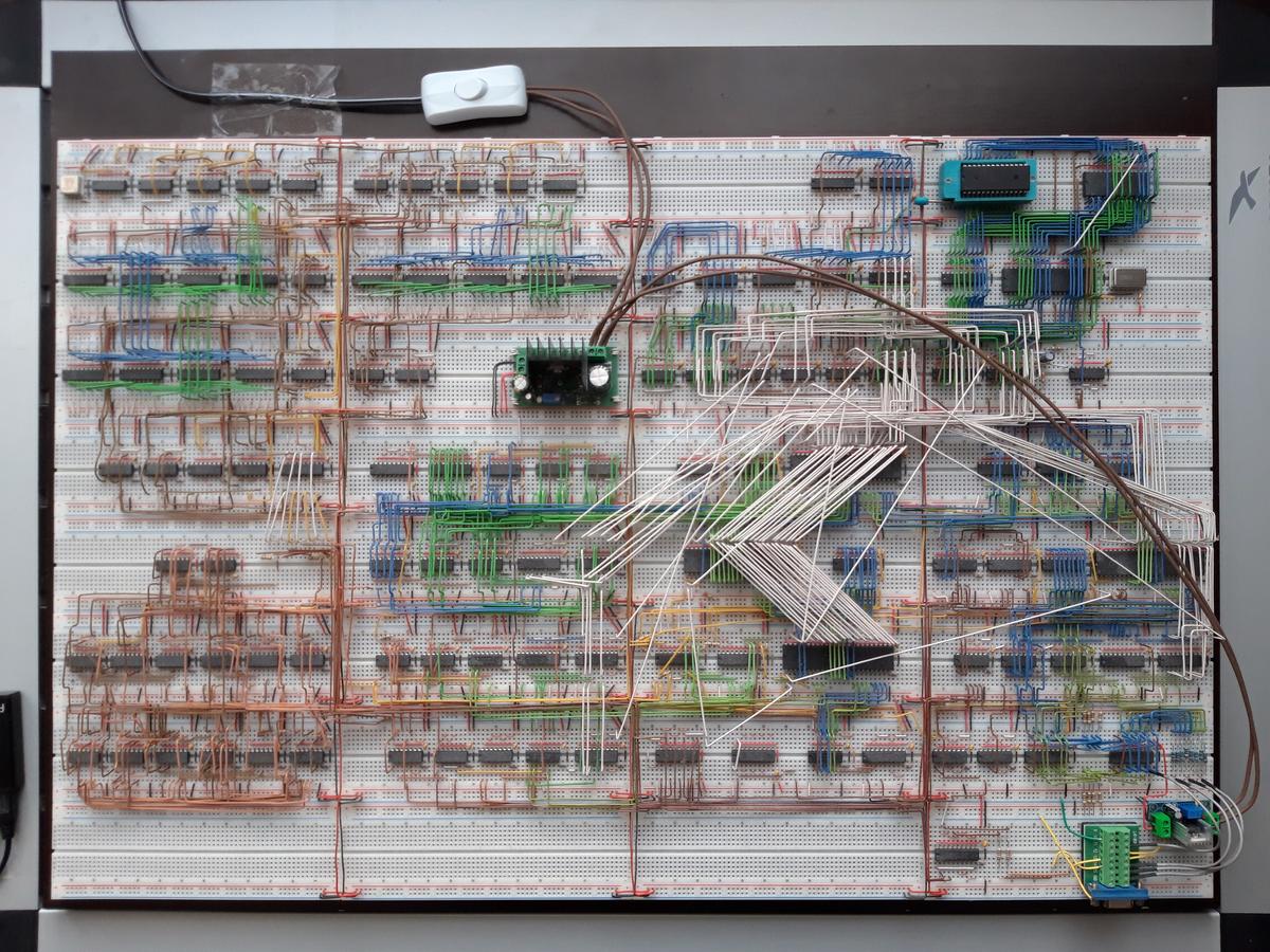

Leute ich habe eine extreme Programmier-Blockade - und es sieht nicht kurzzeitig aus! Daher habe ich mich entschieden, die Dokumentation zusammenzutragen und hochzuladen. Vielleicht hat jemand Lust damit herumzuspielen. Folgende, letzte zwei Punkte sind noch nicht getestet: (1) Scrolling innerhalb einer Tile-Zeile mittels Rasterzeilen-Interrupt (testet die Steuer-Logik) (2) Scrolling mittels Versetzens der Tile-Zähler-Start-Adresse (also wenn das Soft-Scrolling an der Begrenzung angekommen ist neue Tiles in Tile-Karte und Tile-Farb-Karte schreiben) Viel Spass :-)

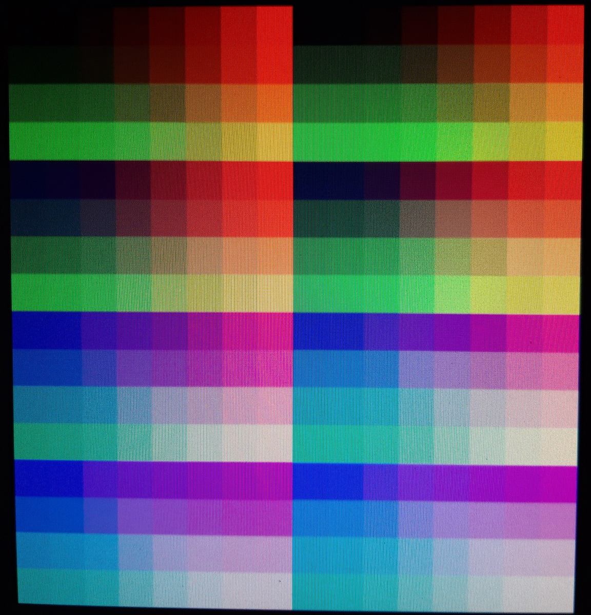

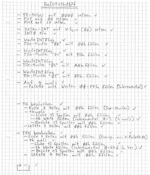

Der neue Programmier-Tisch ist prima - da passen sechs DIN-A4-Seiten drauf. Ich habe gleich losgelegt und die ganze 3R3G2B-Palette anzeigen lassen. Es war trotzdem eine schwere Geburt, da ich das Programm bestimmt 5 mal ändern musste. Ich hoffe man erkennt etwas, denn es kommt scheinbar zu starker Streifen-Bildung. Wenn man die Zeile (0-F) als High-Nibble und die Spalte (0-F) als Low-Nibble nimmt, kann man den Farb-Code einer Farbe erhalten. Die linke obere Ecke ist 00 und die rechte untere Ecke ist FF. Das X=7_Q-Problem bin ich noch nicht angegangen - das störte jetzt auch nicht, da die Palette in horizontaler Scroll-Position "L7" ist und es da nicht stört. Erst bei den jetzt folgenden Scrolling-Test-Programmen werde ich mir das ansehen.

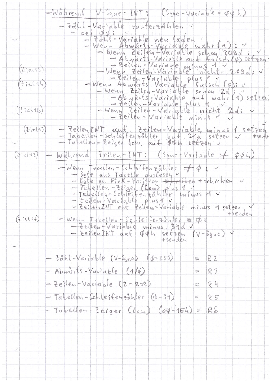

Ich habe bei dem Paletten-Programm einen Ablaufplan für Faule verwendet :-) Ich musste auch immer die längeren Speicher-Zugriffe aufteilen und in das V-Sync-Interrupt-Zeitfenster legen (zB. immer nur eine Bildzeile füllen pro V-Sync). Am Ende kam ein 300+ Byte-Assembler-Programm heraus. Ich hatte 3 bis 4 Schmierblätter mit denen ich die Schleifen aufgebaut habe. Diese 4er-Inkremente lassen sich übrigens gut mit UND-Maske und Rotier-Befehl durchführen.

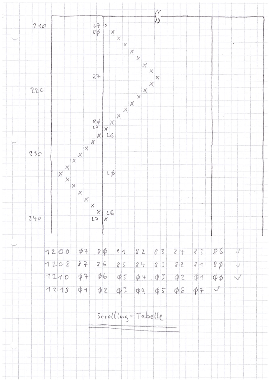

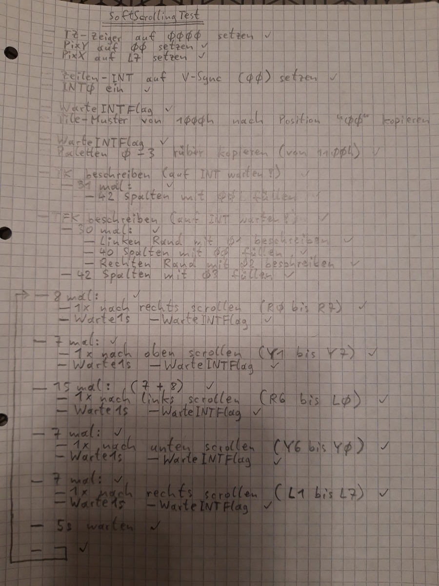

Ich habe ein Soft-Scrolling-Test-Programm zusammengepfuschelt, aber leider vergessen die gleichzeitig-nach-links-und-rechts-Funktion einzubauen. Naja ...jetzt ist es auf youtube und ich finde nichts um es zu löschen :-) https://www.youtube.com/watch?v=lUe9xbuXrH4 Ich habe an dem X=7_Latch-Signal nichts geändert, aber ich habe es überprüft und nachgemessen: es ist genau wie im Ablauf- und Schaltplan auf dem Steckbrett. So langsam wirds doch was! Schickst du so selten einen Scrollbefehl raus oder braucht das einfach so lange?
#5980284
Mw E. schrieb: > Schickst du so selten einen Scrollbefehl raus oder braucht das einfach > so lange? Das Programm wartet zwischen jedem Schritt eine Sekunde, damit man mitzählen kann. Am rechten Bildschirmrand wird das letzte Pixel nicht ganz dargestellt, weil H-Blank zu schnell aktiv wird. Ausserdem habe ich wohl die Aufnahme zu schnell angehalten, denn es hätte noch einen Pixel nach rechts scrollen müssen am Ende. Es hat auch noch geflackert bei jedem Schritt weil der uralte Monitor bestimmt einen Schuss hat... und die Farbwahl für die Paletten war auch nicht gut - manche Farben sind scheinbar unbrauchbar...

Hmm... so ein über-300-Bausteine-Computer eines Einzelnen, der dann vielleicht von einigen wenigen Sadisten nachgebaut wird sollte ja keine Bedrohung darstellen. Ich bastel einfach weiter...es gibt schlimmere Hobbys :-)

Ich habe ein Testprogramm zum bidirektionalen Soft-Scrolling fertig-gepfuschelt :-) https://www.youtube.com/watch?v=ervFAv5QaYg Zwischen jedem vertikalen Schritt wartet das Programm 5 V-Sync-Interrupte (steht auf dem Schmierblatt falsch...ist veraltet). Halligalli schrieb: > Ich habe ein Testprogramm zum bidirektionalen Soft-Scrolling > fertig-gepfuschelt :-) Sieht schick aus. Mir fehlte in dem Video nur die Schaltung selbst. :-D
