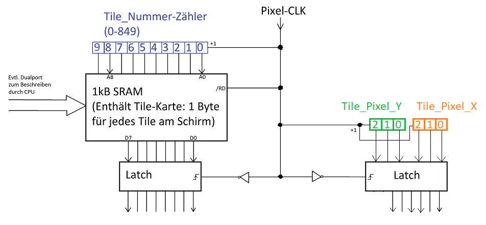

Hallo!
Mir schwirrt da so eine Retro-Idee durch den Kopf:
Der Bau einer (Logik-Baustein-diskreten) Grafikkarte für
8-Bit-Controller/Prozessoren. Sie soll ungefähr wie ein NES
funktionieren, also extreme (konzeptuelle) Kompression zwecks geringem
Datendurchsatz bzw. Speicherverbrauchs. Ich habe schon gewisse
Vorstellungen zum Bau einer Tile-Hintergrund-Platine und auch schon
einige Ideen für die (8 + X)Sprite-Platine.
Jetzt das Problem:
Durch die Kompression mittels (Block- und Pixel-) Paletten benötigt
allein die Tile-Platine 3 bis 4 Speicherbausteine, und die müssen alle
vom Mikrocontroller/Prozessor-Bus abkoppelbar sein und jeder Speicher
muss einzeln/exklusiv an seinen Teil der Logik-Pipeline angekoppelt
sein. Das bedeutet zig Umschaltlogik-Bausteine für die Speicherbusse
usw. Die Tile-Platine kommt bestimmt auf 1000 Lötpunkten bei 50-70
Logikbausteinen oder gar mehr. Die Sprite-Platine wäre bestimmt ähnlich
komplex.
Dieses Projekt wäre bestimmt toll und würde den Retro-Bereich am Leben
halten. Doch die Bastelei und vor allem Löterei der Riesenplatinen wäre
vermutlich grausam. Was meint ihr ?

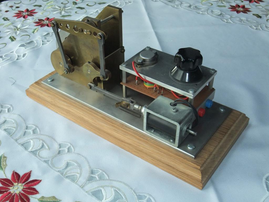

Und genau aus diesem verrückten Grund hab ich mal eine
Elektrodampfmaschine gebaut, mit einem 24V-Hubmagneten aus einem
Bundeswehrfahrzeug als Kolben mit Kolbenrückholfeder.
Wenn man da einen Fahrraddynamo anschließen würde, käme höchstens nur
noch ein Zehntel der Energie raus, die vorher reingegeben wurde.
Eine Reflexlichtschranke mit Reflexnocke sorgt für den richtigen Impuls
im richtigen Moment.
Da das Bauen am meisten Spaß gemacht hat, kann ich nur sagen, setze
Deine Retro-Idee auf jeden Fall um, und wenn es auch nur ein PC-Monitor
in einem Röhrenradiogehäuse ist. Man lebt vermutlich nur einmal.

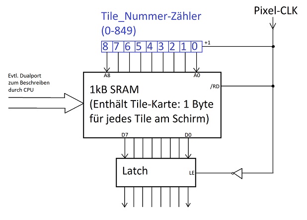

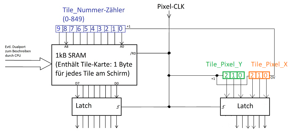

von Halligalli (Gast)
Ne das Bild wird einfach Pixel für Pixel nacheinander abgearbeitet.
Mithilfe von ein paar Zählern und Latches kann man Referenzen auf
Speicherinhalte zusammenstricken. Die Pixeldaten liegen wie beim C64 wie
an einer Schnur aufgereiht im Speicher. Wenn man Zähler/Latches richtig
verschaltet ergeben sie am Ende genau die Adresse wo die Pixel-Farbdaten
bzw. Palettenreferenzen liegen.
Die Pipeline wird ein paar Stufen haben da zB. erst die Tile-Nummer
(0-255) aus dem Speicherchip der Tile-Karte (etwa 1000 Byte) geladen
werden muss. Im nächsten Schritt wird aus den Zählerständen die aktuelle
Position innerhalb der Tile-Pixeldaten komposiert. Danach wird von
dieser Position die Farb-Referenz zu der Farbpalette geladen und in ein
Latch geschoben usw.
Ich weiss ehrlich gesagt noch gar nicht wie ich das zeichnen soll  :-)
> werden muss.
Deine Pipeline muss pro Pixeltakt ein Pixel produzieren können. Wenn
deine Sprites 16 Pixel breit sind, dann hast du also gerade mal 16
Pixeltakte Zeit, um aus den Koordinaten die darzustellende Sprite zu
gewinnen und ihre Daten in ein Latch zu lesen. Viele Speicherzugriffe
kriegst du da nicht unter, weil dir jeder zwischengeschaltete Chip ein
bisschen Zeit frisst.
Eine Pipeline spuckt an ihrem Ausgang immer pro Takt ein Ergebnis aus,
die Speicherzugriffe zur Laufzeit sind egal weil während die 2. Stufe
den Inhalt weitergibt sich die 1. Stufe bereits den nächsten
Speicherinhalt holt usw.

Eine Pipeline-Stufe besteht nur aus dem Zählerausgang der direkt ein
SRAM ansteuert gefolgt von einem Latch das am Systemtakt hängt (mit LE)
und dieses nimmt das Ergebnis des SRAM_Ausgangs auf. Die folgenden
Stufen sind dann ähnlich, also nichts besonderes eigentlich.
von georg (Gast)
Man kann sich ja einfache Dinge auch kompliziert reden. Was hat das denn
mit einer Pipeline zu tun, durch die Daten oder Befehle durchgeschoben
werden? Erfindest du jetzt auch noch deine eigene Terminologie? Hört
sich halt geil an, so wie die Pipelines in den Core-Prozessoren...
Georg

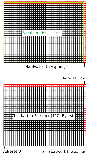

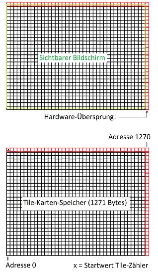

So...Umzug überstanden und Gehirn hat wieder Kapazitäten frei ?
Es scheint dass ein "live-rendern" im VGA-Takt das Parallax-scrollen
über Rasterzeilen-interrupt ermöglichen würde. Vermutlich wird da wohl
der Bildschirm zeilengenau für einen bestimmten Bildbereich per
Scrollfunktion des VIC-chips gescrollt.

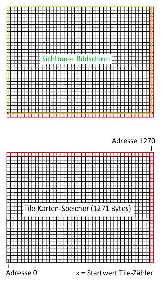

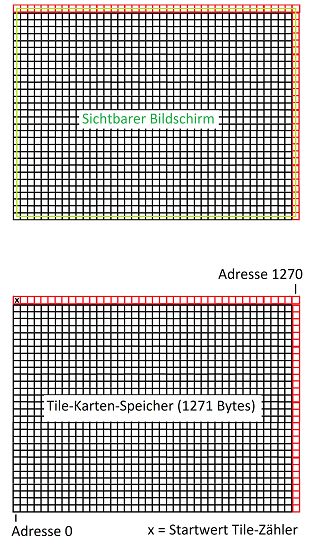

So eine Scrollfunktion wäre eventuell machbar wenn man die Startwerte
der Tile-Pixel-X Zähler mit einem Versatz lädt. Ein Einfügen eines neuen
Tiles in die Tile-karte würde ich realisieren, indem ich die
Startadresse der Tilekarte als veränderbaren Zeiger auslege und das
ganze Ding samt Einfüge/Nachschieb-tiles durch seinen Speicherchip
umherschiebe samt Rollover.
Zeileninterrupt wäre ja möglich dank vorgeladenen Abwärtszähler, welcher
pro Zeile um 1 dekrementiert wird.
Übrigens sah ich im C64-Talk auf YouTube dass sie demnächst den VIC-Chip
abschleifen und reverse-engineeren...bestimmt funktioniert der auch so
ähnlich bis auf das Scrolling - der hat bestimmt flexible
Zeilen-Anfangszähler für die Tiles.

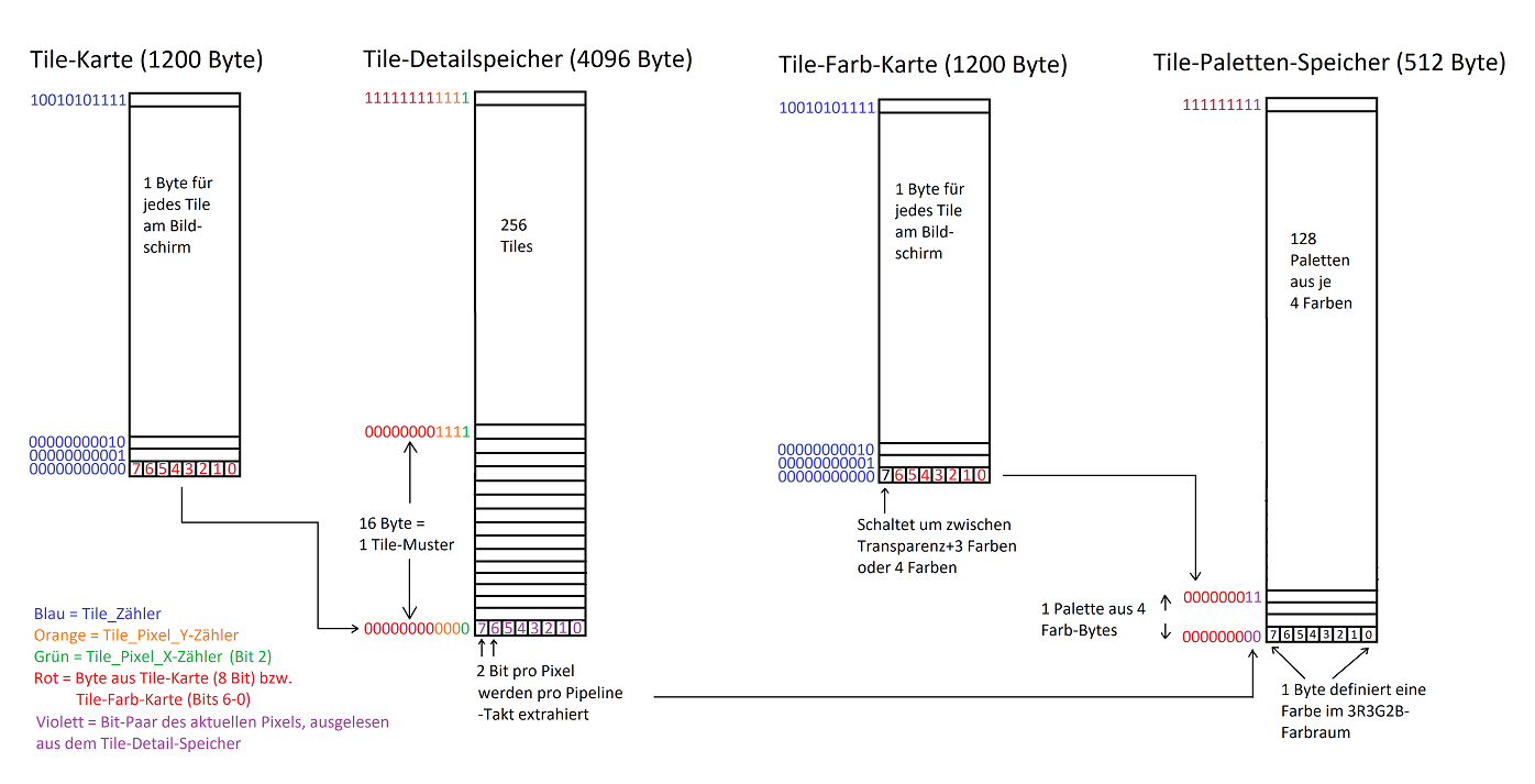

Dergute W. schrieb:
> janeeeisklaaa
Ich hätte genügend Lust ein Diagramm zu Zeichnen wo man die Tiles,
Blöcke, Pixel und Zähler sieht.
Ich muss nur noch ein Malprogramm finden, denn Paint ist so billig - ob
es wohl dieses Pixia noch gibt ...
von Dergute W. (derguteweka)
Also ist jetzt die Frage nicht mehr "Bauen oder nicht bauen", sondern
eher "Zeichnen oder nicht zeichnen" - und wenn nicht, warum?
SCNR,
WK
Vielleicht genügt es, das Ding als imaginäres Projekt zu entwickeln ?

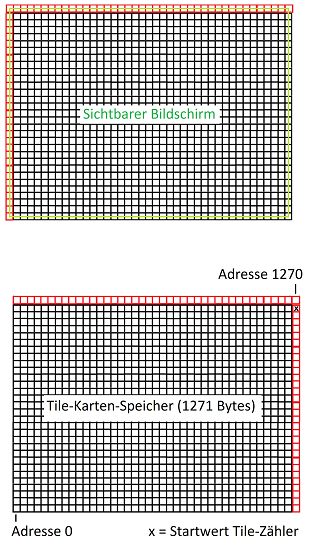

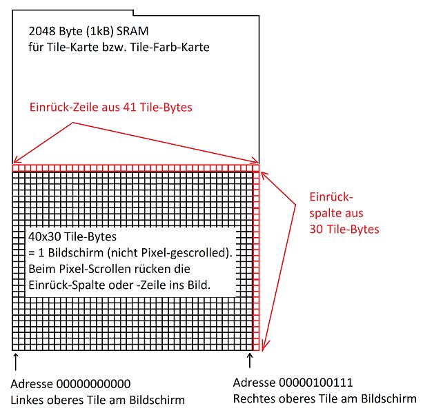

Ich habe übrigens die beteiligten Zähler gezeichnet (mit einer
Testversion von Paint.net). Die Pixelzähler laufen alle über und können
wenn sie variabel initialisiert werden ein Scrollen bewirken in der
fertigen Engine. Der Tile_Zähler wird horizontal vom Pixel_X-Zähler
inkrementiert und wenn der Pixel_Y-Zähler überläuft wird ein oberes Bit
des Tile_Zählers inkrementiert damit die Nummer/Position auf den
richtigen Platz in der Tile-Karte zeigt. Also so ungefähr, Details muss
man noch besser aufzeichnen.

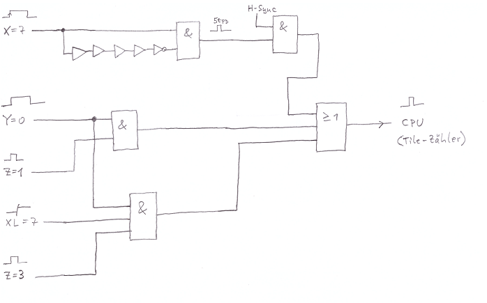

Der olle Tile-Zähler muss ja nach jedem "Zeilenrücklauf"wieder auf das
erste Tile der Zeile zurückgestellt werden, solange nicht eine komplett
neue Tile-Zeile anfängt...
Ausserdem braucht der Tile-Zähler nur 10 Bit wie es scheint.
Gerade kam die Eingebung dass man die ersten 6 Bits dieses Zählers am
Zeilenbeginn in ein Latch kopieren könnte und dann zu Beginn jeder Zeile
den Wert in einen extra Zähler laden könnte. Klingt ätzend aber wäre
wohl machbar.

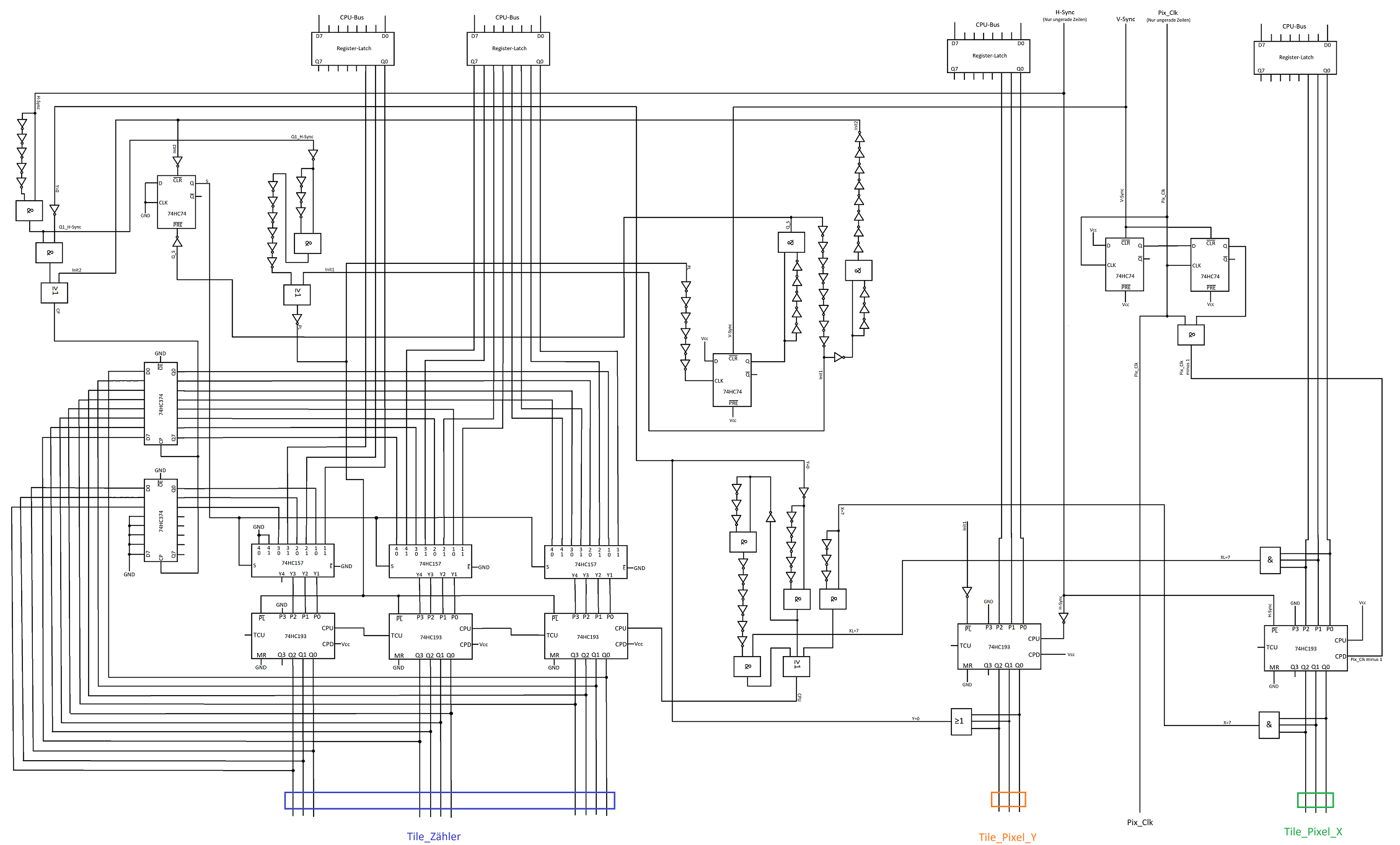

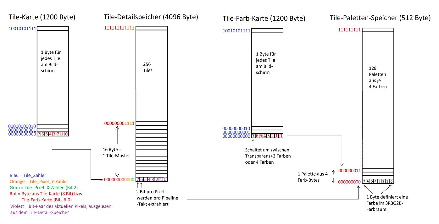

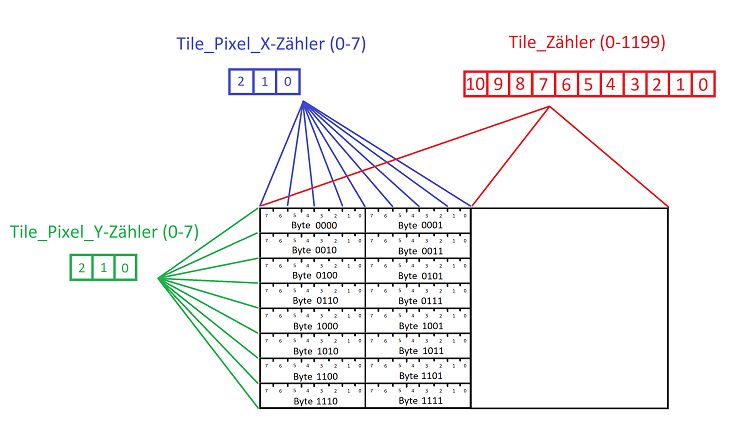

Ich habe die erste Stufe der Render-Pipeline aufgezeichnet  :-)
Dabei mag noch das ein oder andere Problem auftauchen wie zB. was macht
das Latch wenn das SRAM den Datenbus löscht bevor sein LE auf Low geht
usw.

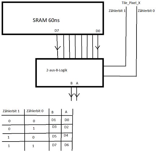

Jedenfalls sollte diese erste Pipeline-Stufe dafür sorgen dass für jeden
Pixel das zugehörige Byte aus der Tile-Karte wo dieses Pixel hingehört
in diesem Latch bereitsteht. Natürlich nur für einen Taktzyklus des
Pixeltaktes, aber das sollte für die weiteren Stufen ausreichen, die
übernehmen das Byte dann weiter.
Dieses Byte ist übrigens dazu gedacht, den oberen Teil einer Adresse zu
bilden aus der hervorgeht wo genau im Tile-Detailspeicher die Pixeldaten
liegen (2 Bit für jedes Pixel). Den unteren Teil der Adresse und die
Byte-Viertelung (um 2 Bit zu kriegen) bilden dann die zwei anderen
Zähler (Tile_Pixel_X und Tile_Pixel_Y). Ich versuche das auch
aufzuzeichnen.
Es ist so phantastisch geworden!
Ich haett's nicht schoener hingekriegt. Vor allem haett' ich's nicht mit
9 Adressleitungen und 9 Zaehlerstufen geschafft, bis 849 zu zaehlen.
Und ich haett's auch nicht geschafft, mir die kuenstlerische Freiheit
herauszunehmen und entgegen den klaren Anweisungen die Zeichnung eben
doch als jpg und nicht als png oder gif hochzuladen.
Ein Hoch auf Genies, die sich ueber solch Kleingeistigkeit grandios
hinwegsetzen koennen.
SCNR,
WK
Mist...eine Zählerstufe zuwenig.... :-)
Ich dachte beim Hochladen muss es nur einige kB klein sein...ich habe
immer jpg hochgeladen.

So... das neue Bild dürfte passen!
Ich habe den Tile_Zähler korrigiert, die Latches auf flankengesteuerte
Typen umgestellt und die Pixel_Zähler mit in die zweite Pipeline-Stufe
gerettet. Diese braucht nämlich die Pixelzähler so wie sie zum Zeitpunkt
dieses einen (vorigen) Pixel-CLK waren. Ausserdem muss das
Latch-Ausgangssignal permanent anliegen für die zweite Stufe
(Speicherzugriff), daher die flankengesteuerte Version.
Kinder ... vergesst es... Papi hat gepfuscht  :-)
Jetzt aber ohne die Inverter!
Moin,
<Loriot-Mode>Ach</Loriot-Mode>
Wenn der blaue und der gruene und der orangene Zaehler alle am PixelClk
haengen, dann zaehlen die doch auch mit jedem Pixel eines hoch.
Das heisst, nach jedem Pixel Bildausgabe wird in deinem SRAM eine neue
Speicheradresse angelegt, es wird Tile_Pixel_Y und Tile_Pixel_X
hochgezaehlt. Soll das so?
Gruss
WK
Omann ... danke für den Hinweis!
Hier nun die Korrektur: wenn der Pixel_X_Zähler überläuft - also nach
jeder Tile-Breite - wird der Tilezähler um 1 erhöht. Leider ist das nur
die halbe Wahrheit, da eine Teilzeile 8 Pixelzeilen enthält. Es muss ein
wenig um den Tile-Zähler drumherum gebaut werden, damit 8 mal vom selben
Startwert hochgezählt wird am Zeilenanfang. Leider kann ich das nicht
einzeichnen weil die Steuerlogik dazu recht umfangreich ist da auch die
Zeilen-Endsignale wie zB. das Sync- oder Blank-Signal herhalten müssen.
Moin,
Also, mir isses ja eigentlich wurscht - aber wenn du's nicht mal
zeichnen kannst, weils zu umfangreich ist, wie willst du's dann bauen
koennen?

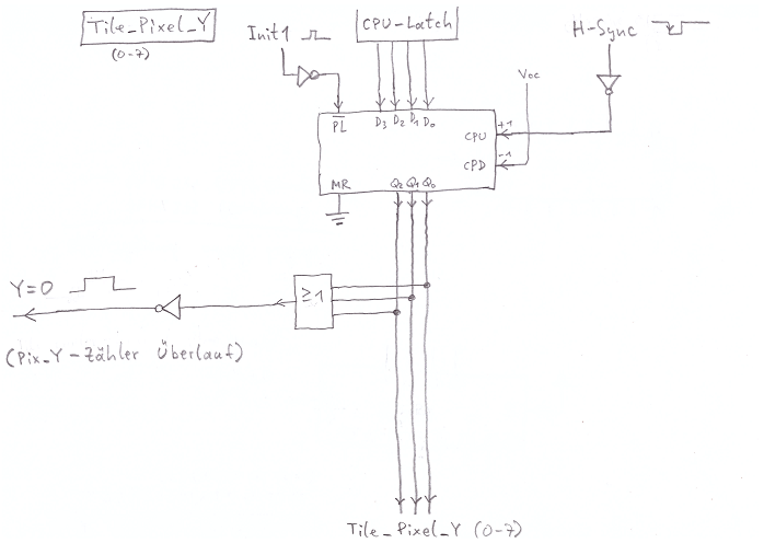

Der Tile_Pixel_Y Zaehler wird vermutlich auch eher an irgendeinem
H-Sync- oder Austastsignal haengen sollen...
Gruss

Omg der Tile_Pixel_Y-Zähler...natürlich hängt der am H-Sync ... ich
brauch wohl eine komplett neue Zeichnung !

von MiMa (Gast)
Wie wäre es mit einem fliegenden Aufbau?
http://techno-logic-art.com/clock.htm

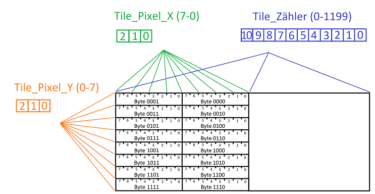

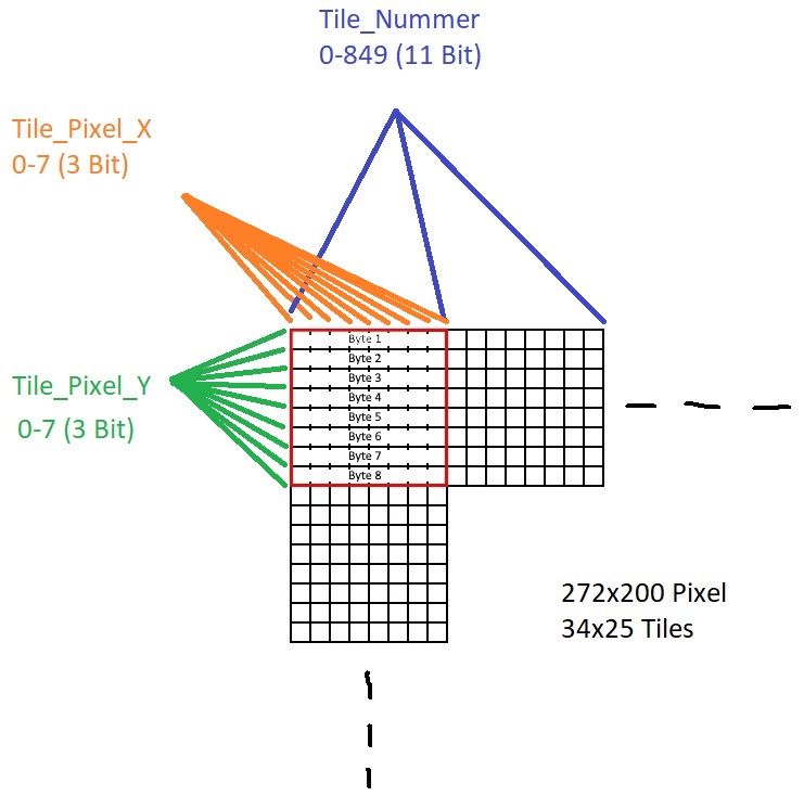

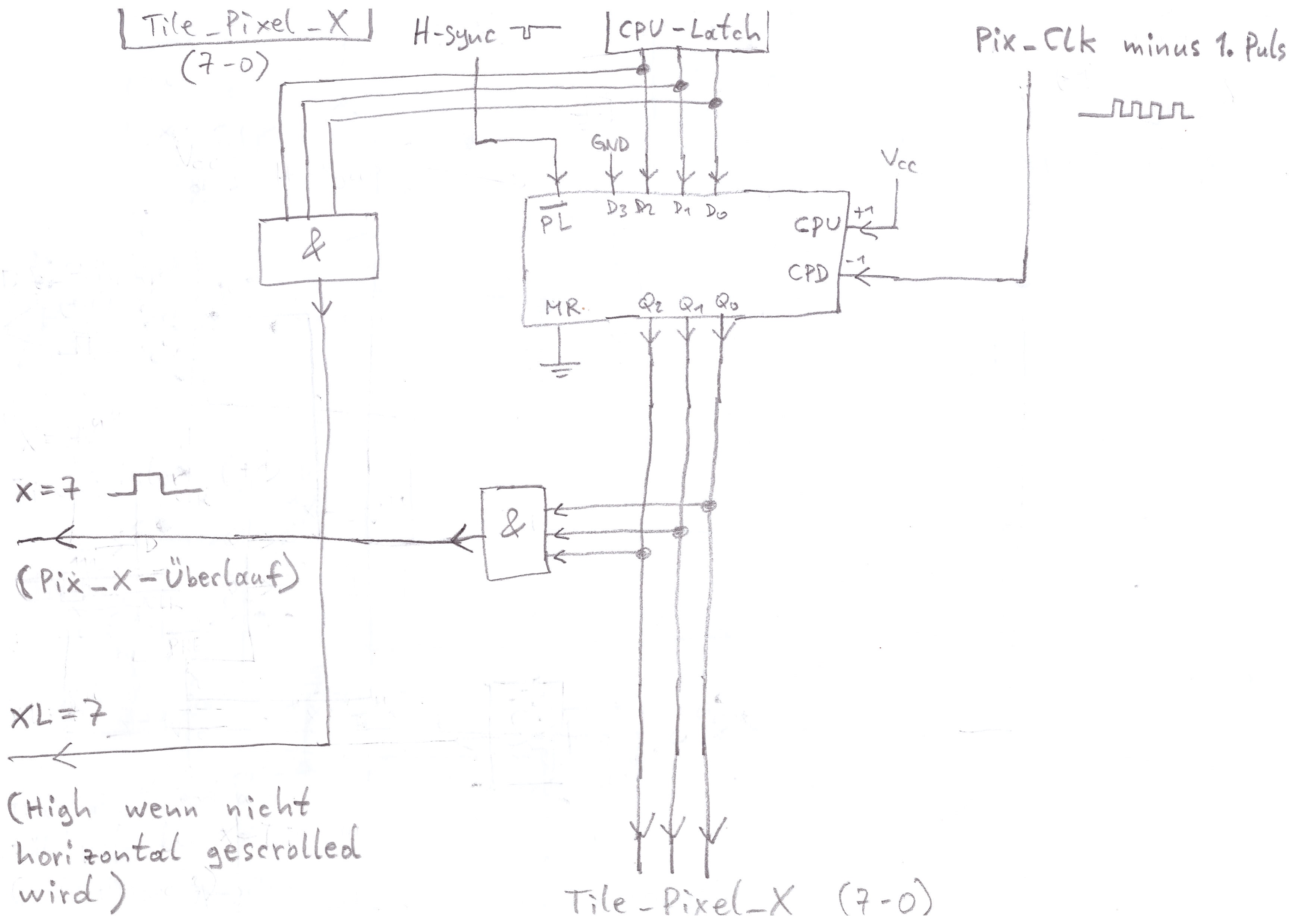

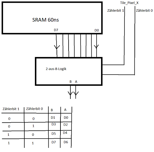

Es gibt noch ein Problem:
Es braucht eine 2-aus-8-Logik um das Bitpaar für den aktuellen Pixel aus
dem Detail-RAM zu isolieren (siehe Bild).
Hat jemand eine Idee ?
Moin,
74153, Teile von 2x74157, 4052 ...
Zum Verbinden der Signale zwischen solchen Chips nimmt man
ueblicherweise elektrische Leitungen, oft aus Kupfer.
Ich sag's mal nur so, zur Sicherheit.
Gruss
WK
Prima: 2 ineinander verzahnte 74hc153 mit parallel geschalteten
Steuereingängen dürften funktionieren ...hab Dank!
Was für ein Murks so spät am Abend :-)
Natürlich braucht die Zählerkombination für Pixel Null die Bits 6 und 7
aus dem Speicher - da kann man leicht etwas verdrehen. Ausserdem scheint
ein einzelner 74hc153 auszureichen, sogar die Steuereingänge sind schon
intern zusammengelgt.
Halligalli schrieb:
> Ausserdem scheint
<loriot-mode=on>
Ach!
<loriot-mode=off>
Hier erstmal eine berichtigte und aktualisierte Zeichnung zu der
Aufteilung/Lage der Pixel im Tile, und die Zähler.
Ich habe mich für eine Auflösung von 320x240 entschieden, damit kann man
an einem Monitor mit VGA-Eingang ein Bild anzeigen. Der Modus ist VGA
640x480@60Hz bei Pixel-Clock von 25,175 MHz, welche aber für die
Render-Pipeline mittels Flipflop halbiert wird auf etwa 12 MHz.
Ein Pixel wird durch 2 Bit repräsentiert, ein Tile besteht somit aus 16
Bytes. Dadurch ergibt sich ein Tile-Detail-Speicher von 4096 Byte (4
kB), weil 256 verschiedene Tile-Muster gespeichert werden sollen.
von S. R. (svenska)
> damit kann man an einem Monitor mit VGA-Eingang ein Bild anzeigen.
Das ist jetzt vollkommen überraschend und wäre vor einem halben Jahr
eine gute Entscheidung gewesen.
> Der Modus ist VGA 640x480@60Hz bei Pixel-Clock von 25,175 MHz,
> welche aber für die Render-Pipeline mittels Flipflop halbiert
Du halbierst die Pixel pro Zeile. Halbiere einfach den Pixeltakt.
Normalerweise fängt man "rechts" an zu zählen. Das Bild ist für mich
unverständlich und sieht aus, als ob du das mal eben mit Paint
hingeklatscht hättest.
Halligalli schrieb:
> eine 2-aus-8-Logik
Da kannst du zwei 1-aus-8-Logiken benutzen.
Er wird ja auf 12MHz halbiert für die Pipeline.
Wenn der Tile_Pixel_X-Zähler auf 000 steht muss das linke obere
Pixel-Bitpaar ausgelesen werden, und zwar aus dem Detailspeicher an
Adresse 00000000000 - der Pixelzähler ist ja ein Teil der Adresse.
Glaubst du da ist der Wurm drin ? Ich nehme stark an dass die
Pixelzähler zwingend aufwärts zählen müssen ...
Es scheint dass die 2 internen Hälften des 74hc153 ausreichen für diese
Aufgabe, es würde also nur ein einzelner Baustein benötigt.
Es scheint dass es insgesamt Probleme mit der Konzeptionierung der
Auflösung eines Tiles geht. Es sieht aus als ob der C64 z.B. nur noch 4
Pixel breite Charakter-Tiles hat im Mehrfarbmodus, ich finde über google
aber nichts genaues ...seltsam die Suchmaschiene enttäuscht mich des
öfteren. Weniger Tile-Auflösung könnte den Tile-Detailspeicher
verkleinern, was den Adressraum des ganzen 8-Bit-Systems schonen würde.
Doch ist es möglich per Register-Schrieb bestimmte Bereiche der
Grafikkarte dynamisch auszublenden wenn diese nicht mehr beschrieben
werden müssen.
Wenn man zwingend von rechts nach links designen sollte müsste wohl der
Pixelzähler_X abwärts zählen und ich müsste es neu zeichnen.
Rechnest du in Bytes oder in Worten?
In der "normalen" Darstellung listet man 16 Bit-Worte so:
Byte  [        Byte 01          |         Byte 00         ]
Bit   [ 15 14 13 12 11 10 09 08 | 07 06 05 04 03 02 01 00 ]
Wert  [ xx xx xx xx xx xx xx xx | xx xx xx xx xx xx xx xx ]
Einzelne Bytes listet man entweder nicht nebeneinander oder als
Datenstrom. Letzteres ist für deinen Tile-Speicher ungeeignet.
Ich fände das Adressraumlayout wesentlich nützlicher als ein "diese
Adressbits sind das und jene Adressbits sind welches". Daraus ergibt
sich nämlich die gewünschte Adressierung auch. Dafür fällt auf, wenn man
sich mit den Bits vertan hat.
> schonen würde.
Ein 8-Bitter hat nur wenig Adressraum, dafür oft getrennt für I/O und
Speicher. Ein hochauflösender Framebuffer im normalen Adressraum ist
ungeeignet, wenn man ohne Paging-Unit auch noch RAM haben will.
Reserviere zwei Adressen im I/O-Adressraum (zwei Latches, ein Dekoder)
und setze die oberen Adressbits separat. Dann reichen 256 Bytes (8 Bit)
im normalen Adressraum für 16 MB (24 Bit) Grafikadressraum.

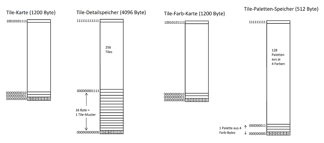

Übrigens habe ich wieder Paint angeworfen und die aktuelle
Tile-Definition nebst Zählern sowie auch die Speicher-Bereiche der
Tile-Engine aufgemalt - hoffentlich erkennt man was.
Ich alter Schlamperer... ich hätte in die Speicher-Zeichnung eintragen
müssen, dass die Tile-Karte und die Tile-Farb-Karte jeweils ein Byte für
jedes Tile am Bildschirm enthalten.
Ich kann das Wort "Tile" schon nicht mehr hören bzw. denken  :-)
Ich glaube ich habe jetzt die Über-Zeichnung geschaffen, die alle
Klarheiten beseitigen wird  :-)
Denkt ihr dass 128 Farb-Paletten zuviel sind für die 256 Tile-Muster ?
Man könnte die Anzahl Paletten auf 64 reduzieren und das freigewordene
Bit 6 der Tile-Farb-Karte dafür benutzen, festzulegen ob ein Tile im
Vorder- oder Hintergrund vor den Sprites gezeichnet wird. Soetwas hat

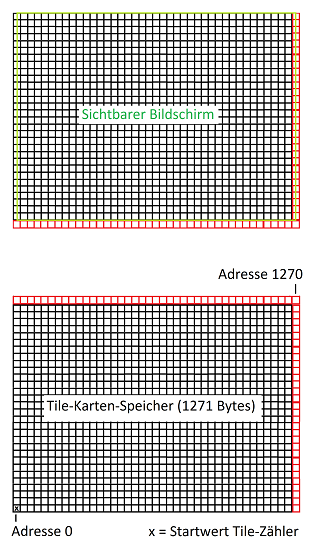

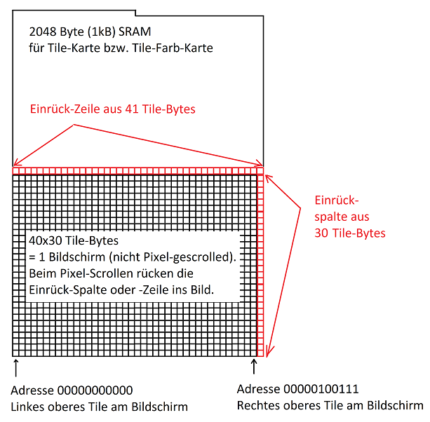

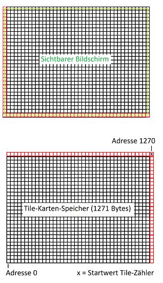

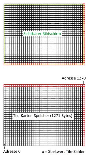

Es gibt ein größeres Problem mit dem Zeiger-Scrolling: Wenn nach rechts
gescrollt wird und die Einrückspalte links eingeschoben werden muss
fehlt ein Einrück-Byte links unten im Bild. Man könnte das wohl richten
wenn man den Tile-Zähler mit Überlauf ausstattet und ihn auf das
Einrückbyte ganz rechts oben im Bild - aber der zählt bis zu so einer
krummen Zahl hoch, da müsste ich eine taktsynchrone Lösch-Logik einbauen
die 11 Zählerbits berücksichtigt ... würg.
Es scheint dass die Tile-Karte gar nicht durch die ganzen 2kB des
Speicherbausteins wandert, sondern sich eher in seinem eigenen
1271-Byte-großen Areal umherstülpt. Das liegt wohl daran dass der
Tile-Zähler nach dem Zählerstand 1271 überläuft (durch externer
Logik-Beschaltung), das heisst es kann nie eine Speicheradresse höher
als 0 bis 1270 in den Tilezähler geladen werden bzw. sollte nicht
gemacht werden.
Ich bin mir immer noch nicht zu 100% sicher ob das Ganze funktioniert,
und das Programm zum Berechnen der Startadresse des Tilezählers und der
Einrückzeile/-Spalte beim Scrollen dürfte einiges an Hirnschmalz kosten.

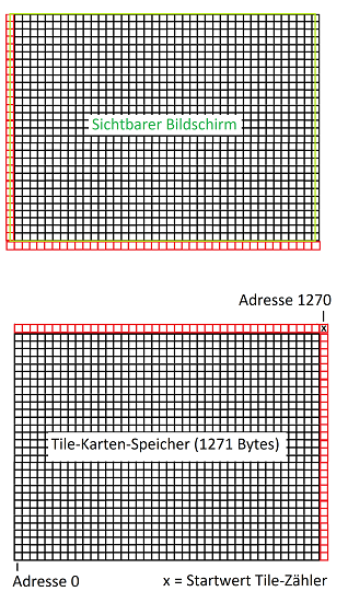

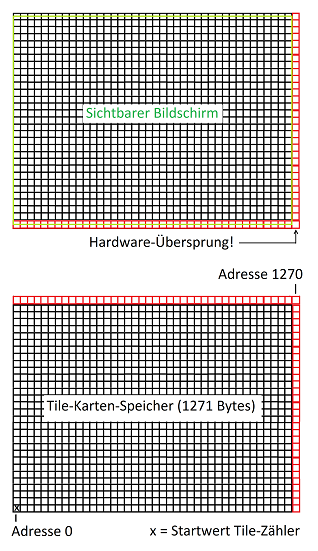

Ich habe alle Scrolling-Möglichkeiten aufgezeichnet und es scheint
machbar zu sein, dank des überlaufenden Tile-Zählers. Zu beachten ist
dass wenn kein horizontales Scrolling stattfindet, der Tilezähler das
letzte Tile-Byte einer Zeile überspringt. Das macht eine externe Logik
die überwacht, ob der Pixel-X-Zähler abweichend vom Grundzustand
initialisiert wurde.
Entschuldigt die miese Bildqualität, die nach dem verkleinern der
20MB-Originalbilder übrigblieb. Auch ist der Grüne Rahmen der den
sichtbaren Bildschirm darstellen soll schlecht sichtbar. Paint ist eben
doch nicht so das wahre... Man kann aber das Bild in voller
Hochlade-QUalität anschauen wenn man das Kreuz unten rechts anklickt im
BIldbetrachter vom MC.Net.
Es gibt noch das vertikale und horizontale Scrollen während die Tiles
bereits halb gescrolled sind, das scheinen aber nur Sonderformen des
Diagonal-Scrolling zu sein und somit auch machbar.
Hmm...wenn man den Tile-Zähler als vollen 11-Bit-Zähler belässt und
damit den ganzen 2kB-Speicher durchlaufen lässt scheint es die
Adress-Berechnungen beim Scrollen zu vereinfachen, so kann man einfach
die oberen 5 Bit löschen (nach Addition) oder setzen (bei Subtraktion)
um den Überlauf zu simulieren - das benötigt man wenn man den Speicher
der Tile-Karte beschreiben will.
Die 1272-Byte-Überlauf-Lösung würde zwar Speicherplatz sparen, aber
solche krummen Speichergrößen würden wohl nur in einem FPGA möglich
sein. Dazu kommt noch eine schwere Berechnung der Einrück-Bytes wenn man
Scrollen will und es benötigt externe Logik um den Tile-Speicher bei
1270 überlaufen zu lassen.

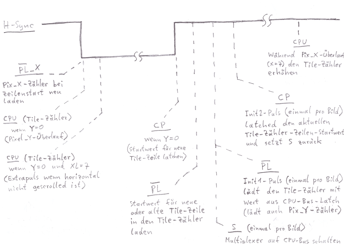

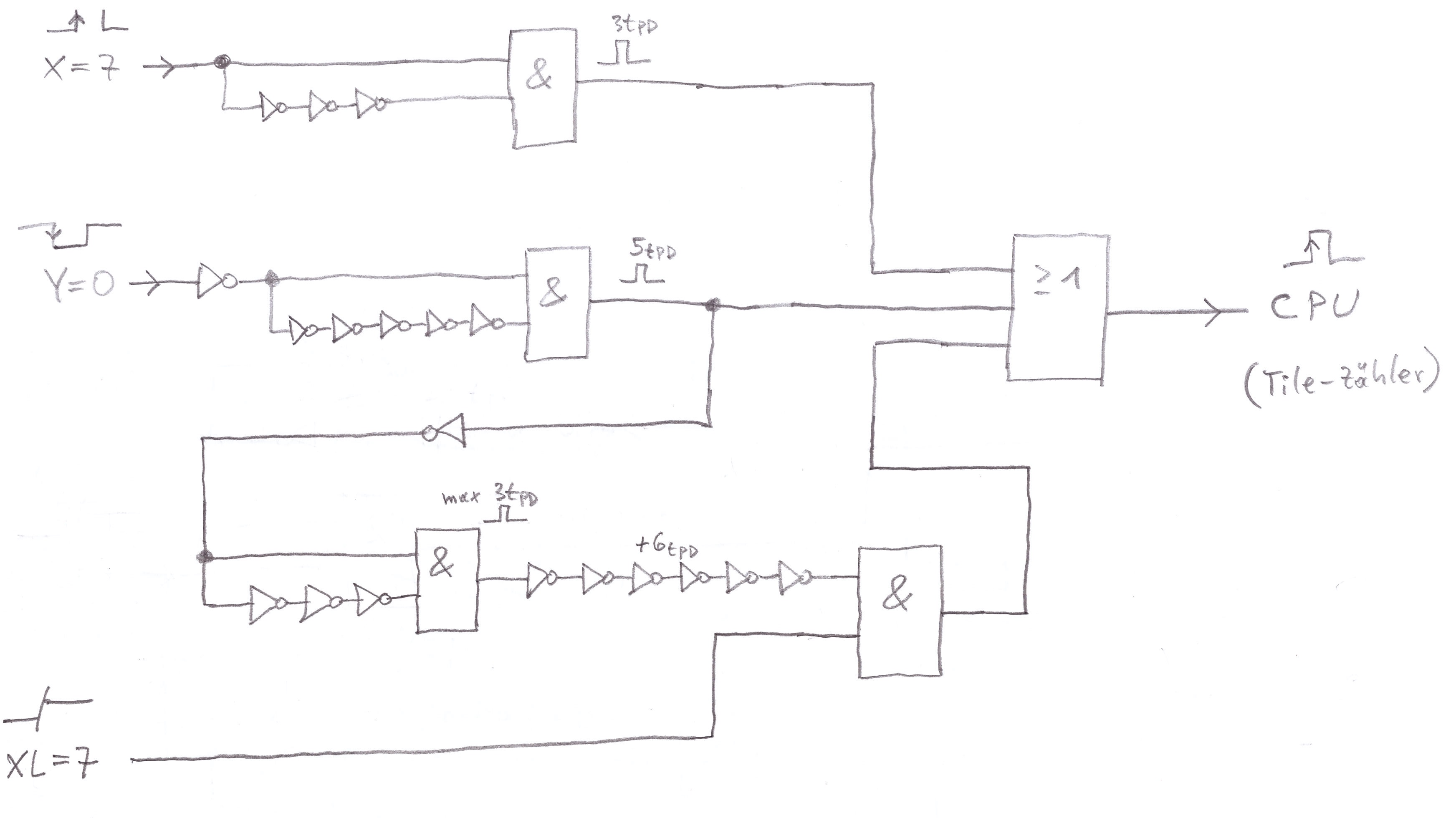

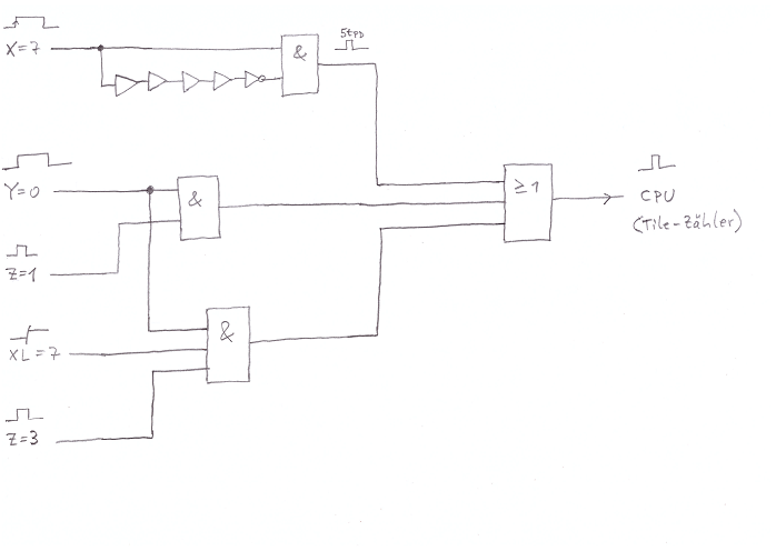

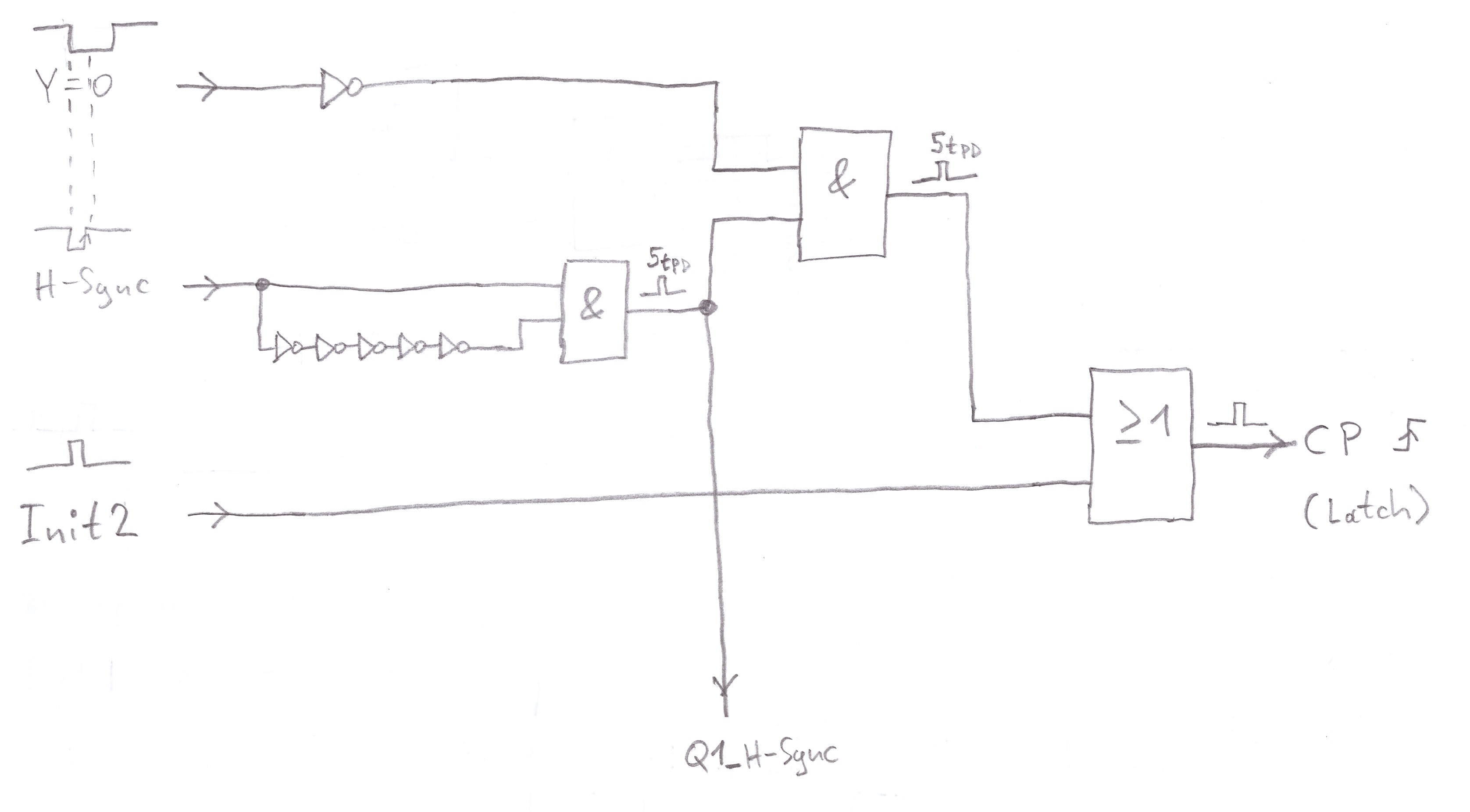

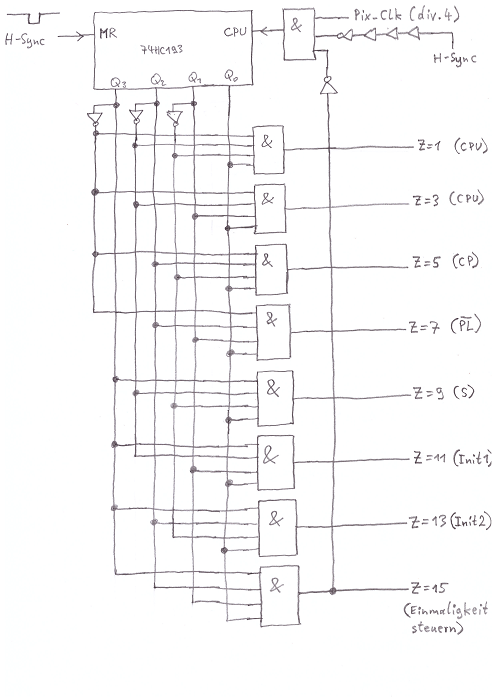

Ich habe im 3. Anlauf etwas zusammengekritzelt und dann gepainted was
eine gewisse Möglichkeit des Funktionierens aufweisen könnte ...
hüstel... entschuldigt die große Bilddatei aber ich habe wohl Paint
falsch eingestellt als ich das 230MB-Bild malte und konnte es dann nur
soweit verkleinern lassen wie man die Schrift im Bild noch lesen konnte.

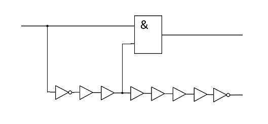

Die Sache mit den Pulsformern, die aus einem invertierten 7er-Puls einen
maximal 3er-Puls machen sollen ist etwas heikel, aber ich habe es
durchgespielt und es hat eine gewisse Chance selbst wenn die maximale
Toleranz der 74HC-Inverter ausgenutzt wird. Es sieht auch ziemlich nach
Inverter-Invasion aus- es müssten etwas 70 sein! Ich sah mir 74C-/4000-
Bausteine an um sie eventuell als Verzögerungsglieder zu verwenden aber
das sind komische 15V-Dinger mit 100ns Verzögerungszeiten und so.
Der nächste Schritt wäre der Pipeline-Teil mit den ganzen Speichern.
von Sepp (Gast)
Mist...da fehlt eine Init1-Verbindungslinie im grossen Schaltplan ?  war
ja klar...
von Mw E. (Firma: fritzler-avr.de) (fritzler)
Irgendwelche Delays mit NOT Gattern sind kein gutes Design und gehen
meist schief.
Mach da lieber was aus Zählern und Enable Signalen.
Ansonsten besorg dir mal nen Schaltplan Editor, Kicad kann das zB.
Zudem wurde das png Format erfunden, das ist ganz gut für Schaltpläne.
Es empfielt sich auch sowas immer mal zu simulieren in VHDL.
Als Simulator wäre GHDL eine Möglichkeit

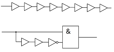

> meist schief
Kann eigentlich ein Signal zerfetzt werden wenn es am Eingang
umgeschaltet wird aber noch nicht den Ausgang erreicht hat ?

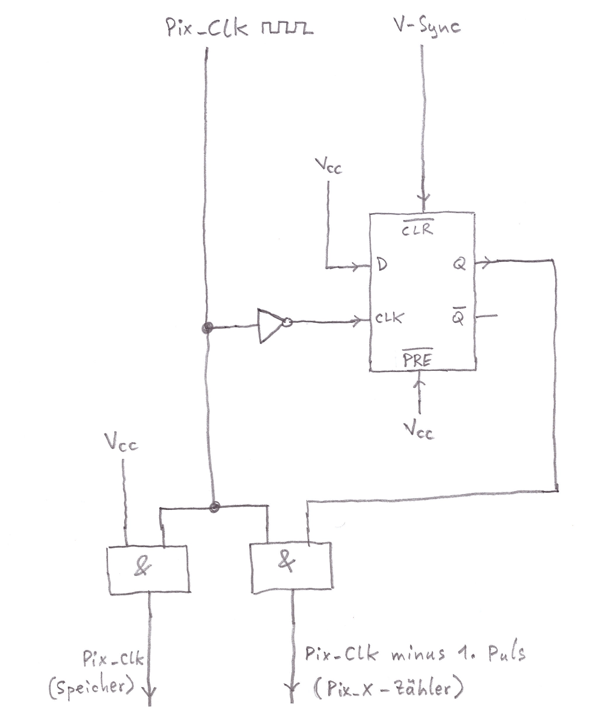

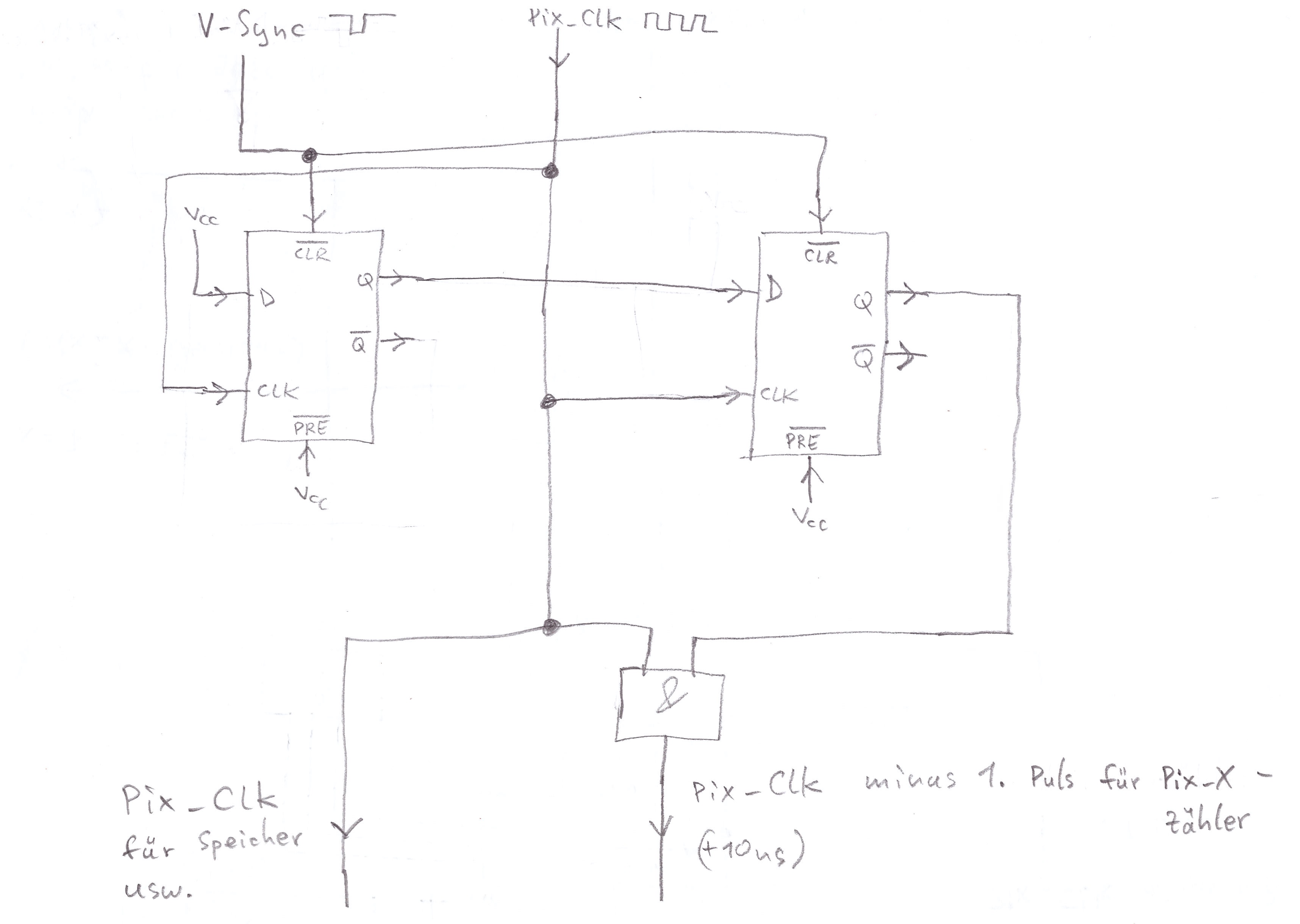

Und schon gibt es die erste größere Korrektur: die alte Schaltung zur
Unterdrückung des ersten Pix-Clk-Pulses ist intern zu langsam und würde
den zweiten Pix_Clk-Puls verstümmeln. Daher habe ich sie umgebaut,
sodass sie bereits bei der fallenden Flanke des ersten Pix-Clk-Pulses
aktiv wird und umschaltet.
Weiterhin habe ich ein zweites UND-Tor eingebaut um die Pix-Clk des
Speicherteils zeitlich zu der Pix-Clk des Pix_X-Zählers anzugleichen.
Vermutlich weichen die zwei Takte nun um maximal etwa 10ns voneinander
ab wenn die 74HC-Bausteine maximal in der Toleranz auseinanderliegen.
Nach @fritzlers Zweifel an den Invertern habe ich alle
Inverter-Verzögerungslinien auf Puffer (74HC365) umgebaut. Nur die
Pulsformer behalten den Inverter kurz vor dem Eingang des AND.
Worauf ich eher hinauswollte, dass es kein gutes Design ist durch solche
Gatterketten Signale zu verzögern.
Die realen ICs streuen da zu sehr.
Was genau sollen die Kettendinger denn erreichen?
Ich hab da jetz was gelesen von Takten durchlassen wennse gebraucht
werden.
Dann nimm nen Zähler der nach x Takten feuert.
Definiere "Signal zerfetzt werden".
Eine minimale zeit die das Signal gehalten werden muss gibts zB bei
FlipFlops.
Wenn ein normales Gatter ein Impuls erhält der zu kurz ist, dann
passiert einfach garnichts, das Gatter erkennt den nicht.
Sobald das Gatter am Eingang eine Änderung erkennt kommt nach dem
propagation delay (siehe Datenblatt) am Ausgang eine Reaktion raus.
Sie sollen ein Signal verzögern, und zwar um mindestens die minimum tPD
(ich vermute da 8-10ns). Dieses verzögerte Signal soll später etwas
steuern bzw. wird zu einem Puls geformt.
Wenn in einer Inverterkette zB. sich das Eingangssignal ändert während
es einen Inverter noch nicht in tPD-Länge passiert hat. Aber es sind ja
steilflankige 5V-Pulse, da wird es wohl keine Hysterese-Probleme geben
... Da ist eine Stelle wo aus einem 5tPD-Puls ein 3tPD-Puls geformt
werden soll. Wenn der 5er Puls nur 40ns lang wäre aber die Gatter des
3er Pulses jeweils 20ns tPD haben sollten dann durchquert der
Eingangspuls die 3 Gatter nicht auf ganzer Länge sondern nur die ersten
2 werden durchgesteuert (womöglich das zweite nichtmal ganz). Das hat
mir etwas Sorge bereitet. Aber möglicherweise werden die 20ns tPD nur
bei starker Belastung des Gatterausgangs auftreten ?
von S. R. (svenska)
Dafür gibt es Verzögerungsleitungen und Zähler.
Das ist mir nicht simpel genug :-) Erstmal ohne versuchen...
Ich bin übrigens zu dem Schluss gekommen dass ein Signal eine
Gatteranreihung unverändert durchquert wenn der Puls länger dauert wie
die Laufzeit des langsamsten Gatters.
von Tim (Gast)
Magst Du Dich vielleicht mit Josef zusammentun?
Ich habe vor es erst zu zeichnen, dann irgendwie modulweise als Prototyp
zu testen. Das zieht sich bestimmt ewig hin. Wenn es irgendwann laufen
sollte kann jedermann seine FPGA-Finger drantun  :-)

Wenn du eine Laubsaege hast: In FPGAs sind oft auch solche RAMs
eingebaut. Die gehen dann wohl eher mit 1.x V Pegel. Wird man aber wohl
eher ein feines Saegeblatt brauchen.
Inverteranhaeufungen sind ein genauso sicheres Zeichen fuer ein
fuerchterlich schlechtes Schaltungsdesign, wie Monoflops und
Digitalpotis.
SCNR,
WK
Seitdem es FPGAs gibt braucht "keiner" mehr Dualport RAMs.
Diese Niesche für alle restlichen Anwendungsfälle hat eben IDT gefüllt.
Und nochmal: Mach diesen Müll von Verzögerungsgattern weg zur
Flankenerkennung oder wann was ausgeführt werden soll.
Das funktioniert NICHT!
Oben rechts kommt bei dir ne PX_CLK rein und aus der erzeugst du selber
H/V SYNC, die sollten auch nicht extra reinkommen.
Und dann Zählt da ein Zähler den Pixeltakt, nach X Takten ist VSYNC und
nach x,y Takten ist ebene dein 5tpd etc.
Diese 5tp, +6tpd usw erzeugen durch Verzögerung ist absoluter Murks.
Es hat alles nach x y z Takten zu erfolgen, synchrones Design eben.
Hier mal Lektüre wie wir das bei der Terminalkarte (die kann nur Text
Ausgeben) für den MIPS TTL Rechner gelöst haben:
Doku:
http://www.fritzler-avr.de/spaceage2/!Files/Doku/periph/Videokarte/03_VIDEO.pdf
Schaltplan:
http://www.fritzler-avr.de/spaceage2/!Files/Schaltplan/2016-03-06%20Schaltplan%20Video-Karte.pdf
Da sind Horizontalpixelzähler verbaut um zu steuern was nun auf der
Zeile ausgegeben werden muss.
Dann auch noch ein Zeilenzähler für die weitere Orientierung.
Hier mal noch ne Übersicht was es so an TTL ICs gibt inkl Sortierung
nach Funktionsgruppen:
von Ach Du grüne Neune (Gast)
Halligalli schrieb:
> habe ich alle
Durch die Verwendung einer einzigen Verzögerungsleitung mit Abgriffen
können noch 3 Gatter eingespart werden. Ein 4050 mit 6 Gattern wird
komplett eingesetzt und ein Drittel von einem 4049 kommt noch dazu.
Die BMP-Datei ist viel zu groß geworden. Hier nochmal die gleiche
Schaltung in gleich guter Qualität als PNG-Datei, aber mit weniger
Speicherplatzbedarf.
Es könnte möglich sein, mit dem H-Sync-Puls einen Zähler (bis 8) zu
starten und bei jedem Zählstand etwas auszulösen. Der Zählertakt müsste
aus dem herunter-geteilten Pix_Clk abgeleitet werden. Ich vermute dass
der H-Sync sowieso synchron zur Pix_Clk ist da er aus einer bestimmten
Anzahl davon abgeleitet werden wird im VGA-Signal-Erzeugungsteil.
Wenn dir 74HC zu langsam ist, dann nimm 74AC.
Aber nur da wo dus brauchst, die Flankensteilheit stellt dann so langsam
Anforderungen ans Layout.
Ich habe mich mit der Steuerpuls-Erzeugung mittels Zähler beschäftigt
und etwas zusammengezeichnet.
Zur Ansteuerung des Takteingangs des Zählers musste ich eine
Verzögerungsstrecke einbauen damit der Zähltakt nicht gleich nach dem
Master-Reset anfängt. Auch bedurfte es eines Pulsformers beim
CPU-Signal, damit das X=7-Signal nicht das ODER-Gatter blockiert - ich
habe den Puls aber vorsichtshalber mit 5 Gattern aufgebaut.
Es sieht insgesamt wirklich kompakter aus, obwohl es 4 Bausteine mit
4-fach-UND benötigt.
Mir ist ein potenzielles Problem aufgefallen: wenn der Pix_X-Zähler am
Zeilenanfang mit 7 geladen wird könnte das einen ungewollten CPU-Puls
auslösen ...
Und schon ist eine Lösung gefunden: H-Sync blockiert den möglichen Puls
während seiner Dauer.
Ei ei ei ... gerade merkte ich dass 74HC-Zähler viel zu langsam sind für
die Aufgabe. Bei der Suche nach 74AC-Zählern musste ich feststellen dass
es scheinbar nur noch 74AC161 und 74AC163 gibt, der 74AC193 ist wohl
obsolet. Ich weiss gar nicht was der Unterschied ist zwischen den 161
und den 163, aber es sind beides Aufwärtszähler - der 193 konnte noch
abwärts zählen, was ich für den Pix_X-Zähler benötigen würde.
Wenn Zähler gar nicht und VGA-Quartze fast nicht mehr hergestellt werden
dann sieht es gar nicht gut aus für solche Projekte. Scheinbar muss man
auf ARM oder FPGA umsteigen und am PC herumwerkeln.

Ich werde das Projekt erstmal auf Eis legen bis mir eine Eingebung kommt
wie es weitergehen könnte...
Falls es jemand trotzdem versuchen möchte hier ein paar Ergänzungen: Der
erste Puls einer Pix_Clk-Zeile muss nicht mehr unterdrückt werden.
Stattdessen lässt man den Zähler mit der ersten ansteigenden Flanke
sofort los-/vorauszählen und latcht dafür den Ausgang des Zählers mit
dieser Flanke durch ein Latch. Dadurch bekommt der Zähler einen
Vorsprung den er braucht weil mitsamt der Logik einiges an tPD zusammen
kommt. Ferner bewirkt diese Lösung dass wenn der Pix_X-Zähler mit 7
geladen wird (kein hor. Scrolling) automatisch ein extra-Puls am
Zeilenende erzeugt wird und dieser nicht mehr während des H-Sync erzeugt
werden muss (bei XL=7).
Der Rest der Pipeline ist eigentlich recht einfach: Speicher mit Zählern
verbinden und flankengesteuerte Latches dzwischen. Die Extrahierung der
2 Bits ist auch machbar. Man sollte nicht vergessen am Ende die Anzahl
der Pipeline-Stufen bis zum VGA-Ausgang zu bestimmen und daraus zu
Ha...es gibt alle Bausteine als doppelt so schnellen 74ALS-Typ! Also
kann es weitergehen  :-)
Die Zähler-Ansteuer-Logik ist wirklich furchtbar zu entwickeln - vor
allem da man während der 80ns Pix-Clk nicht viel Zeit hat für
Logikgatter zwischen Pix_X und dem Tilezähler. Während ich mir den Kopf
zerbrach habe ich eine Skizze zur Pipeline mitsamt den Speichern
hingekritzelt - und es scheint funktionsfähig zu sein.
Zum Thema Verzögerungen mittels Puffer muss ich Versuche anstellen, denn
es braucht für die flankengesteuerten Latches eine Haltezeit von um die
2-3ns.
Verd.... Der Pix-X-Zähler geht natürlich mit 2 Leitungen zur
2-aus-8-Logik...
nach dem Latch.
Und unten müsste es heissen: "Transparenz bei Bitpaar "00"", also wenn
Transparenz-plus-3-Farben-Modus für dieses Tile besteht. Eine Logik
unterdrückt später das Zeichnen des Pixels dessen Bitpaar 00 ist.
Bitpaare 01,10,11 werden am Ende dann am Bildschirm ausgegeben.
Upps...dafür muss erstmal das Bitpaar weitergereicht worden sein ...seht
die Zeichnung mehr als Skizze an :-)
Hier ist die korrigierte Zeichnung!
Nachfolgend käme eine Auswahl-Logik welche das Pixel-Farbbyte entweder
zeichnet oder (bei Transparenz) stattdessen das Farbbyte der
Hintergrund-Farbe zeichnet. Die Hintergrundfarbe steht in einem
Register-Latch welches am CPU-Bus angeschlossen ist. An dieser
Auswahl-Logik würde auch eine eventuelle Sprite-Engine andocken,
ebenfalls mit ihrem RGB-Farbbyte und einem Transparenz-Flag.
Das Ganze wird schliesslich über den D/A-Wandler ausgegeben,
gleichzeitig aber auch in einen 320-Byte-Puffer-Speicher gespeichert. Es
werden ja nur die ungeraden Bildzeilen von der Tile-/Sprite-Engine
produziert, die geraden Zeilen müssen aus diesem Puffer-Speicher geholt
werden. Da wird dann wohl ein Zähler bis 320 an den Adressleitungen des
Puffer-Speichers angeschlossen sein, der die Adressierung sowohl beim
Beschreiben als auch beim Auslesen erledigt.

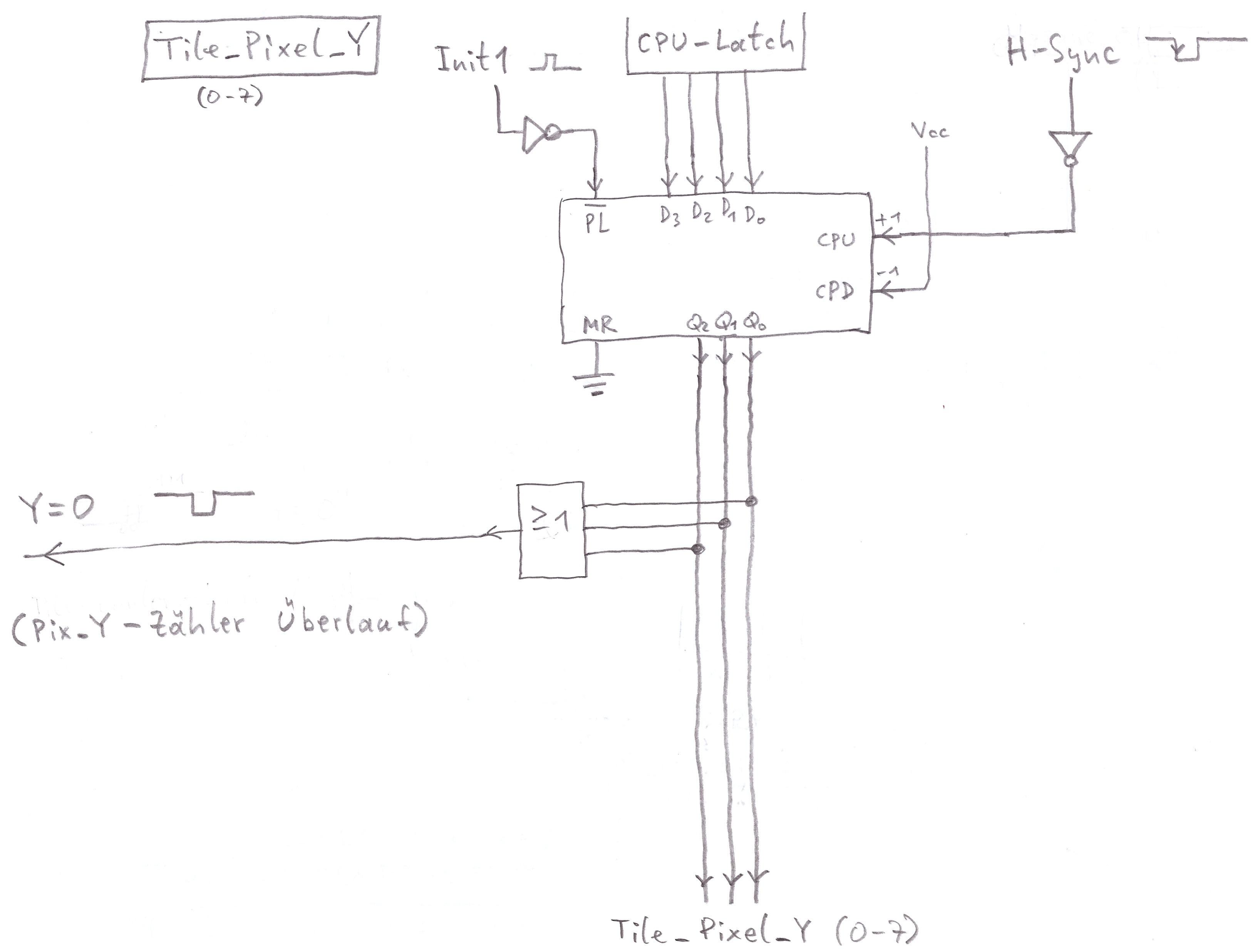

Gerade kam mir die krasse Idee dass man den Pix_Y-Zähler immer nur jede
zweite Zeile erhöhen könnte. Möglicherweise bewirkt das eine
Zeilendoppelung, wodurch man sich den 320-Byte-Pufferspeicher am Ende
sparen könnte.
Es ist mir fast schon peinlich ..hüstel... aber der Pix_X-Zähler in der
Zeichnung müsste bis zur 2-aus-8-Logik mit jeder Pipelinestufe
durchgelatcht werden, damit er zum Pixel aktuell ist. Auch kann es sein
dass die 2-aus-8-Logik zu langsam ist um in einem Takt das Pixelpaar aus
dem Byte des SRAM zu trennen. Es wäre wohl besser das in eine
zusätzliche Pipelinestufe zu legen.
Es ist sowieso seltsam: das Projekt zieht sich über mehrere
Wochen/Monate und ständig kommt irgendeine neue Idee oder
Fehlerkorrektur dazu. Manchmal fällt mir kurz vor dem Einschlafen etwas
wichtiges ein und ich muss aufstehen und es auf einen Notizzettel
schreiben. Von denen habe ich auch schon einen kleinen Stapel... Das
schlimmste ist aber dass ich keine Wand oder Tafel habe um alles
übersichtlich darzustellen, alles liegt übereinander.
Erst vor kurzem fiel mir ein dass die Scroll-Funktion für eine
Raster-Scrollfunktion (zB. nach Rasterzeilen-Interrupt) eine zweite
Einrückspalte links vom Bildschirm benötigt, damit man eine Zeile zB.
nach rechts scrollen kann während die vorherige nach links scrollte.
Also alles nochmal auf Papier simulieren usw.
Ich sah in einem youtube-Video dass der C64 scheinbar mit
Einschränkungen beim Scrolling kämpfte, da musste man wohl den
Bildschirm um ein Teil verkleinern weil beim Scrollen von mehr als 8
Pixel links eine Lücke entstand da kein Tile nachkam. Vermutlich haben
die Entwickler die Scroll-Engine des C64 aus Vereinfachungsgründen recht
einfach konstruiert. Ob sie wohl alles so einfach wie möglich
programmierbar machen wollten um die Kundschaft nicht zu überfordern ?

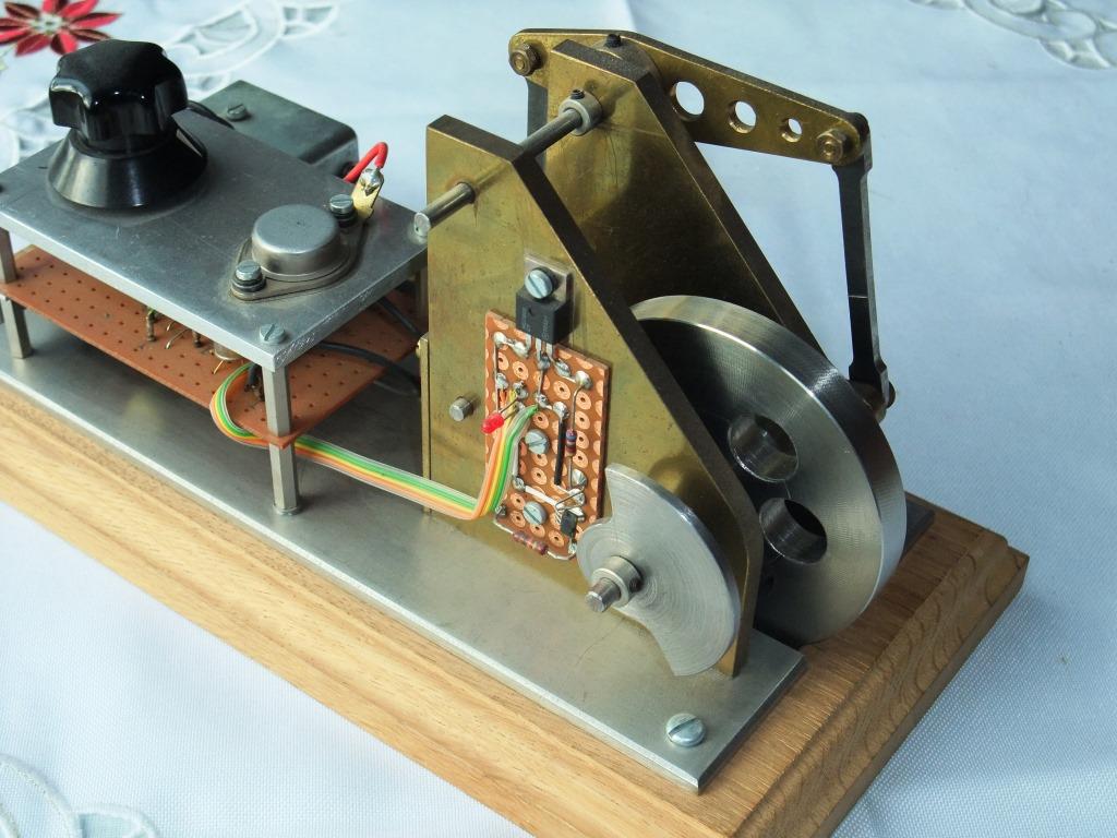

Sieht verdammt gut aus auf dem Monitor! Die haben scheinbar den Spatz
mit der Kanone erschossen :-)
Scheint reine Speicher-Schieberei zu sein, ohne Tile-Logik. Die vielen
Sprites sind genial...

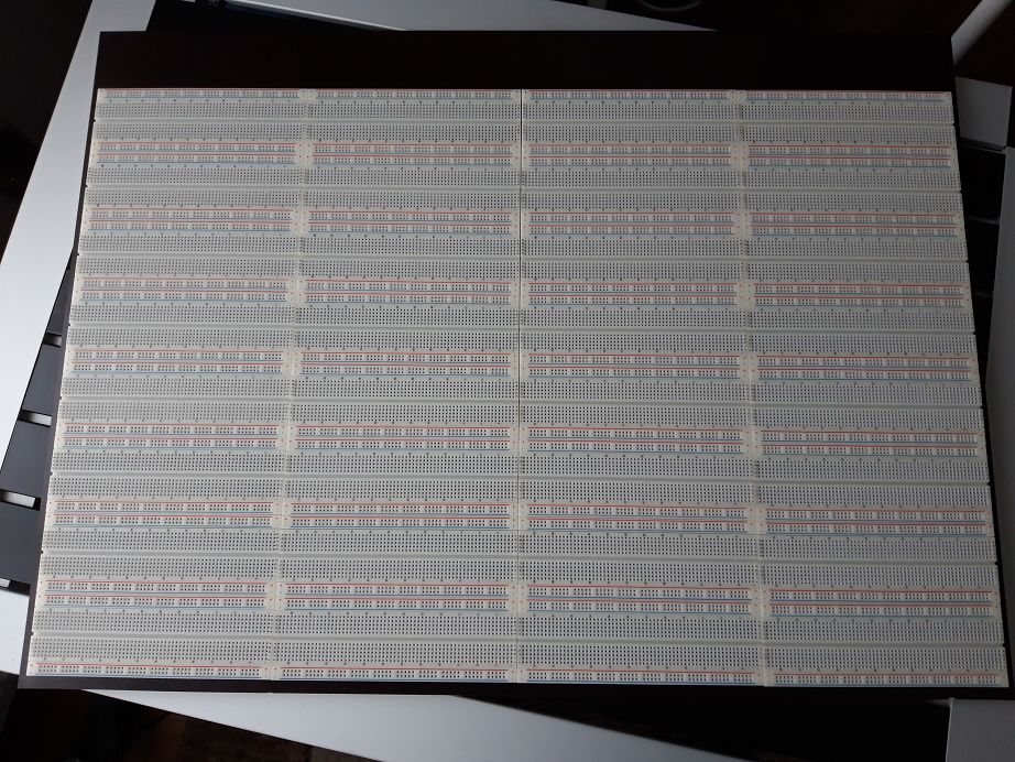

Irgendwie macht mir das Steckbrett ein bisschen Angst  :-)
Mir würde das Steckbrett nur dann Angst machen, wenn ich es komplett
voll bestücken müsste.   :)
Es sind etwa 60 Bausteine, komplett mit Adressdecodern.
Zusätzlich muss noch ein 8051 samt Anhang drauf... und es soll mehr oder
weniger von oben nach unten gebaut werden...und das Brett sollte später
eine mögliche Sprite-Engine aufnehmen können.
Und Sync-Erzeugung ist auch schon in den 60 drin.
