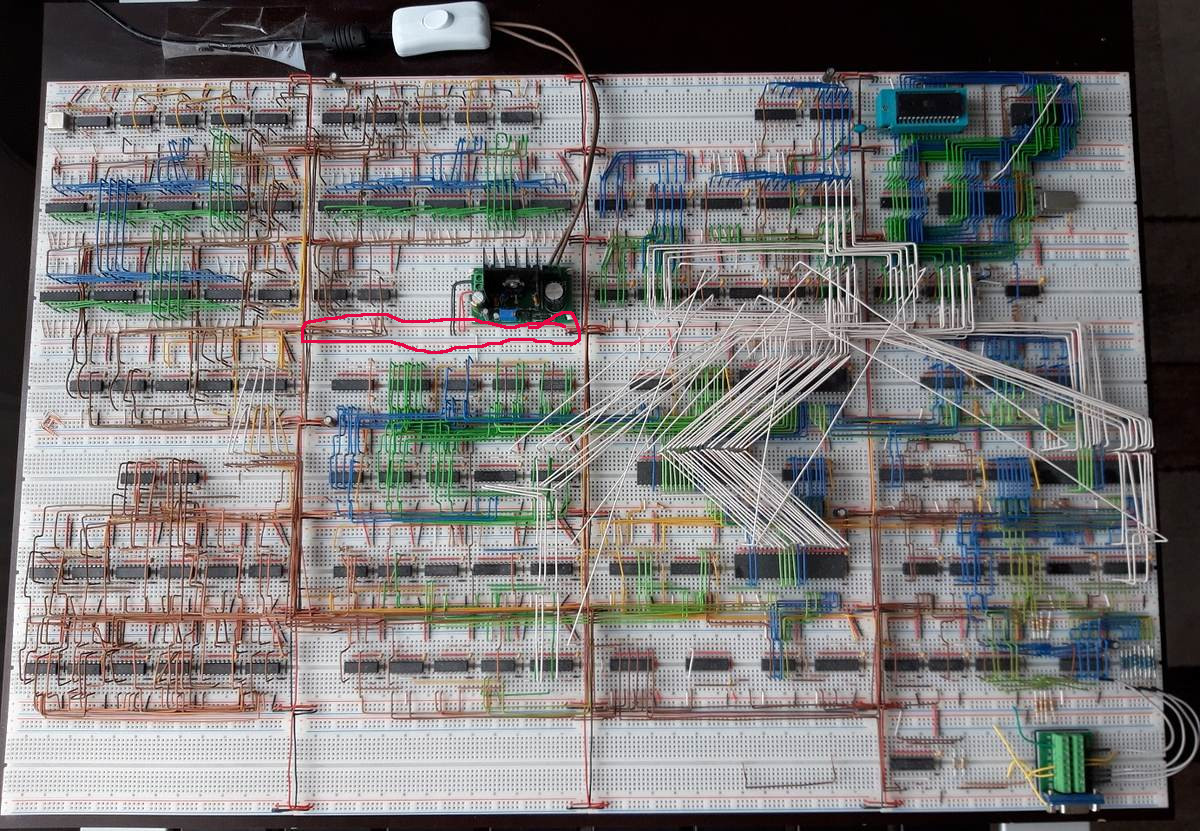

von Halligalli (Gast)

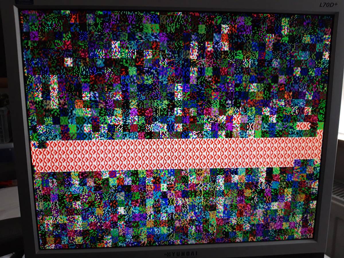

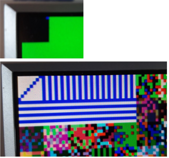

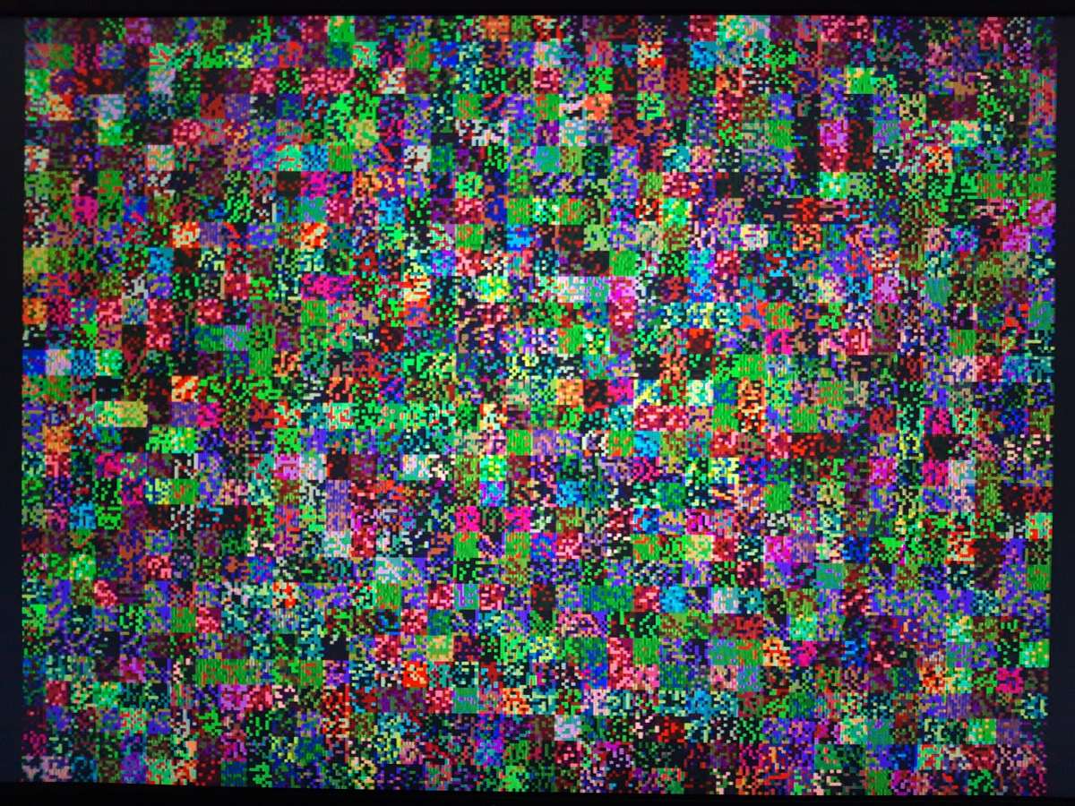

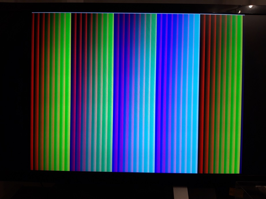

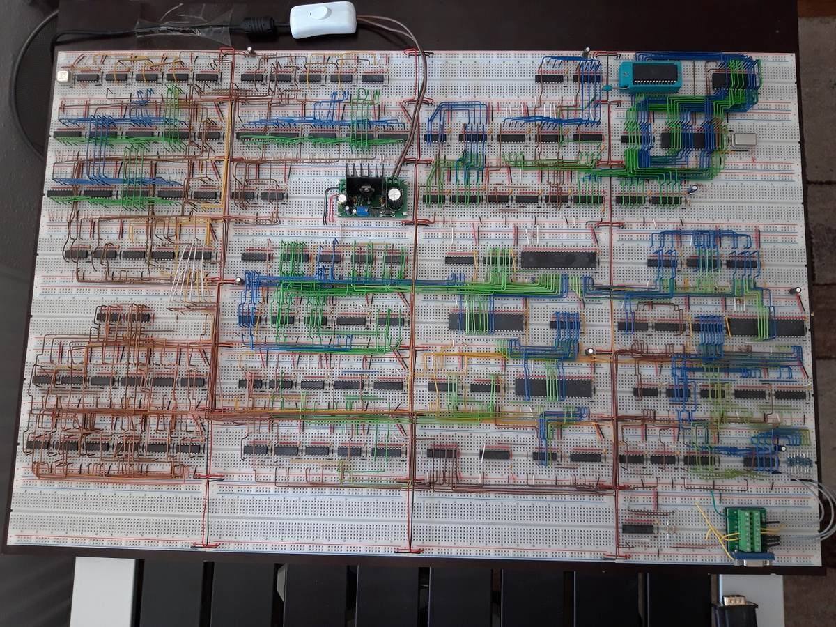

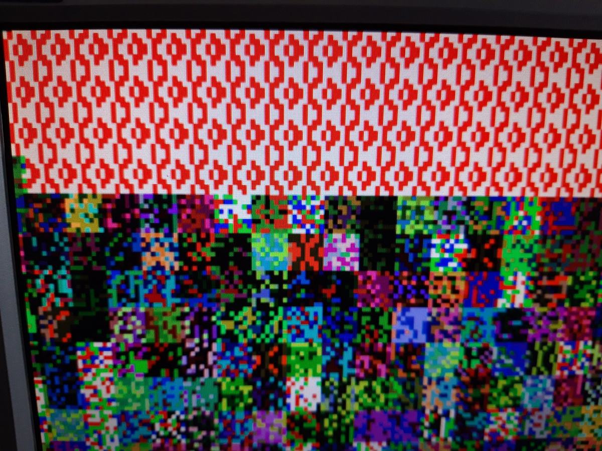

Ich denke das könnte interessant sein:

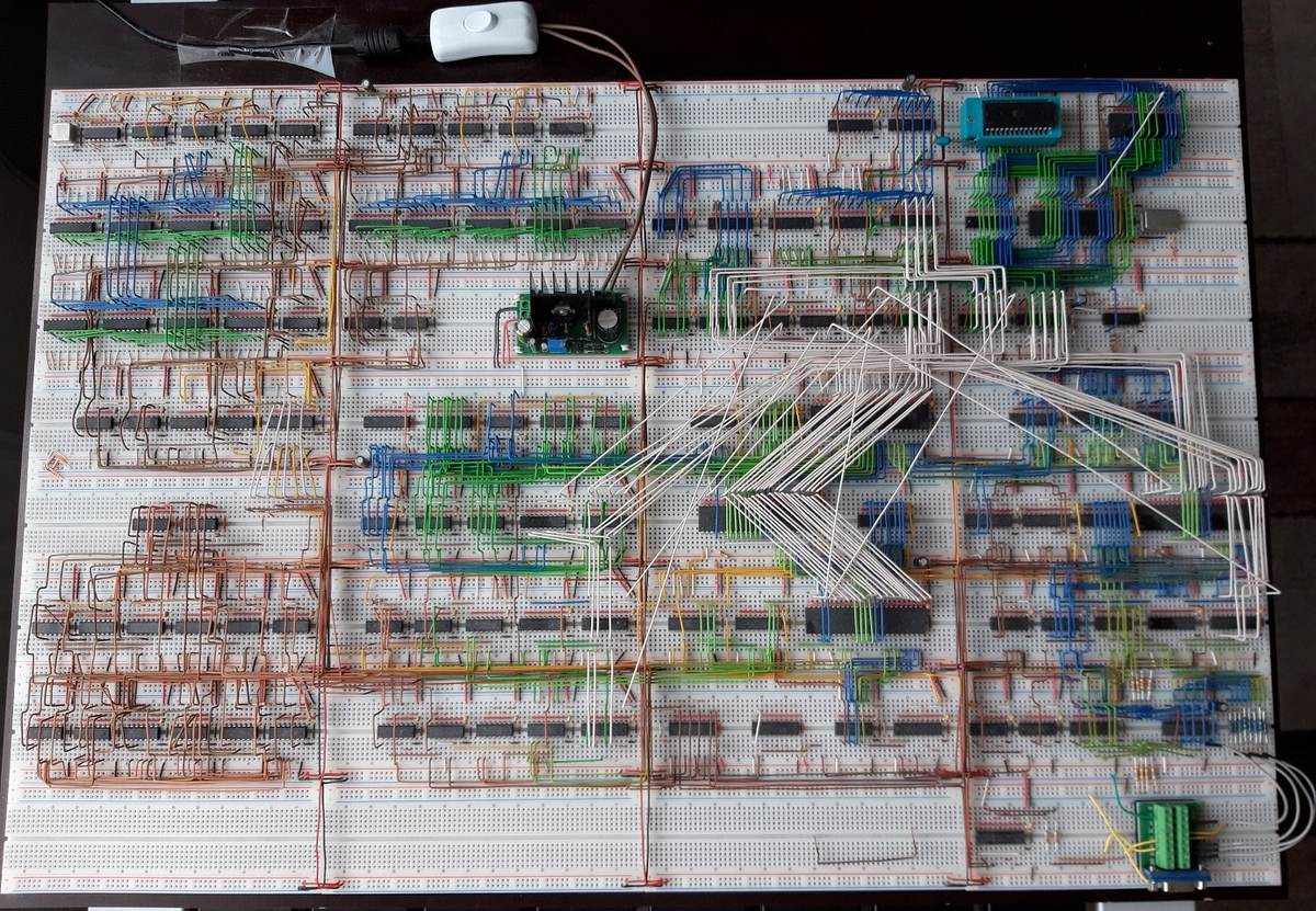

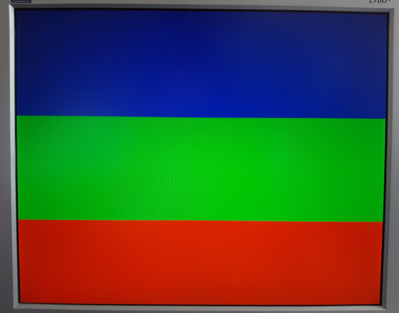

Nach dem Aufbauen des Sync-Steuer-Teils (links oben auf dem Steckbrett)
wollte ich es mit der kleinen Testbeschaltung in der Mitte des
Steckbrettes überprüfen. Nachdem ich einen Fehler mit einer vergessenen
Drahtbrücke beseitigte zeigte sich das angehängte Bild am Monitor. Da es
nicht ganz wie erwartet funktioniert (das letzte Drittel des Bildes
fehlt) machte ich mich auf die Fehlersuche.
Es hat sich herausgestellt dass die Comparatoren im Horizontalteil
zweimal innerhalb des aktiven Bit8 des Horizontalzählers auslösen. Ich
habe nämlich die unteren 8 Bit des Zählers an die Comparatoren
angeschlossen anstelle der oberen 8. Dadurch sind sämtliche
Horizontal-Signale fehlerhaft.
Dass man überhaupt ein buntes Bild sieht hängt kurioserweise damit
zusammen, dass der Fehler genau die Frequenz des H-Sync-Signals hat  :-)
Ich habe mir die Comparatoren vom youtube-Video zum Vulcan-74-Projekt
abgeschaut, aber nicht die Schaltung dazu...

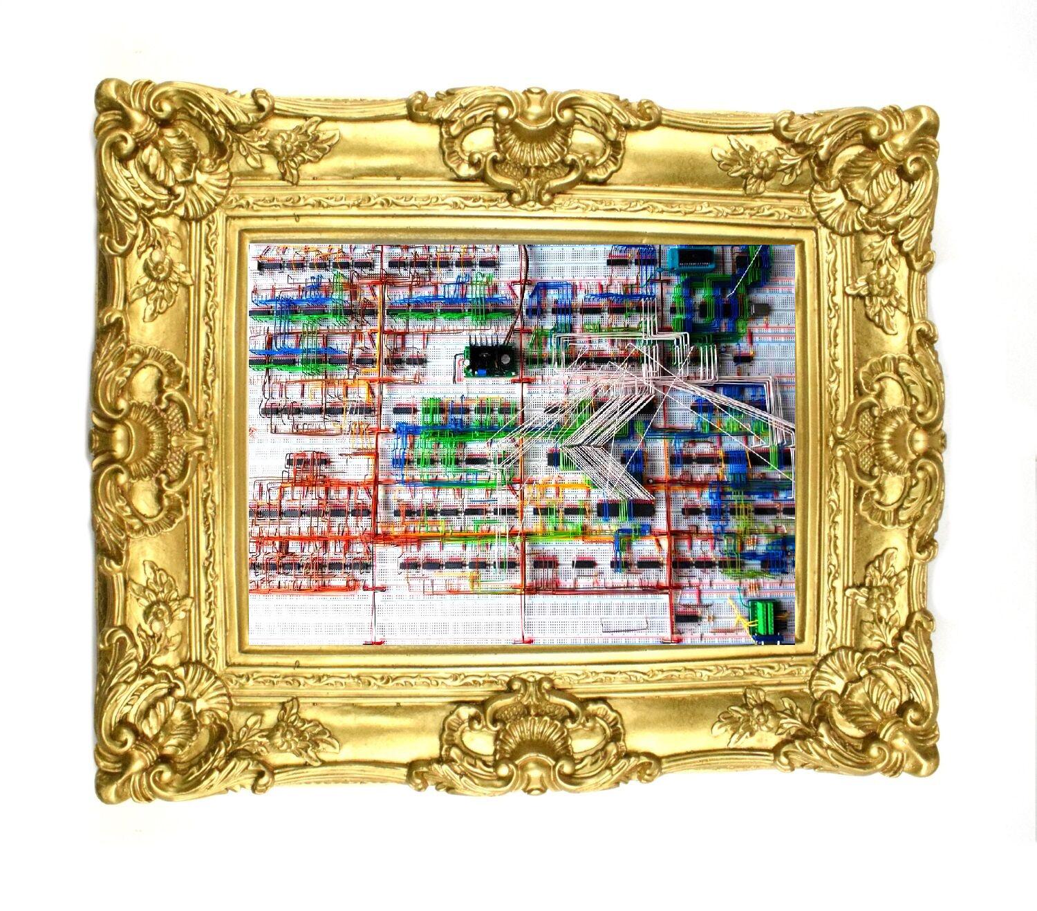

Ja, ist es. Auch das Steckbrett sieht sogar sensationell aus. Wenn du
die Schaltung überarbeitet hast und du die Schaltung auf's geätzte Board
übertragen hast, könntest du das Steckbrett mit Schaltung und Demografik
als Leihgabe dem Siemens Nixdorf Museum in Paderborn überlassen.
Ach Du grüne Neune schrieb:
> Wenn du
Ach, so schwer ist es nicht. Es zieht sich nur ewig hin. Zum Glück sah

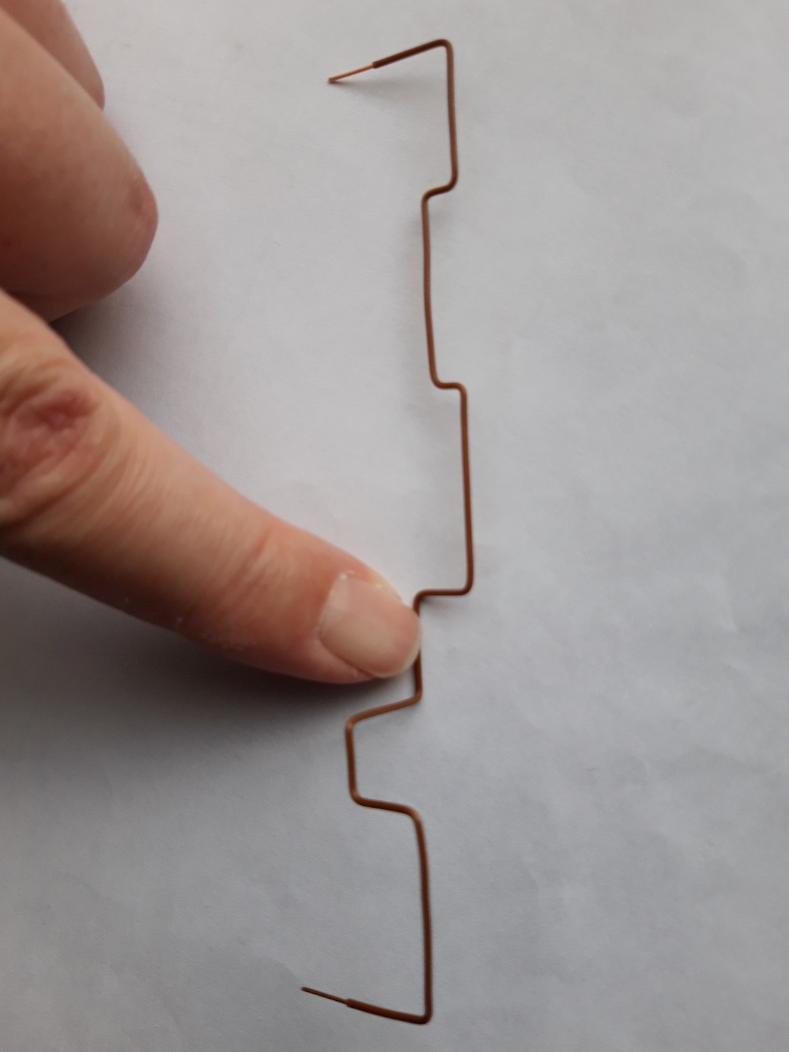

ich dieses Video wo der Typ zeigt wie man Drahtbrücken einfach mit der
geraden manuellen Abisolierzange herstellt. Ich habe jetzt darin eine
Routine. Der Draht ist aus einem Mehrdraht-Telefonkabel aus dem
Baumarkt, die Abisolierzange gab es nur ausschliesslich auch in dem
Baumarkt mit dem (exklusiven ?) 0,6mm-Durchmesser.
Der Fehler mit den falsch angeschlossenen Comparatoren betrifft übrigens
nicht den V-Sync-Teil, da das Zeitfenster in dem das oberste Zählerbit
auf 1 steht nur kurz ist. Auch kann ich den Horizontal-Teil leicht
zurecht ändern ohne ihn groß zu zerlegen. Ich deklariere das Bit0 der
Comparatoren zu Bit7, verbinde den einen Vergleichswert neu und
schliesse die andere Seite an Bit8 des Zählers an. Dann noch ein paar
Drähte an den Gatter ändern und fertig.
So...jetzt funktioniert alles!
Es war aber kein Comparator-Überlauf wie ich erst vermutete sondern eine
Störspitze weil 8 Busleitungen (an den 74ALS-Zählerausgängen)
gleichzeitig auf Null gingen. Ich habe 2 Zähler mit der HCT-Version
ersetzt, nur der erste Zähler musste ALS bleiben da er schnell sein
musste. Das Umlegen der Comparatoren auf die oberen Zählerleitungen hat
aber trotzdem geholfen bzw. die Funktion der Schaltung erst ermöglicht.
Dadurch dass die Comparatoren an den oberen Zählerleitungen hängen sind
sie schon durchgesteuert, bevor das unterste Zählerbit auf 1 (wichtig)
geht. Dieses unterste Zählerbit geht dann über 2 schnelle ALS-Gatter und
setzt alle Zähler zurück am Zeilenende. Anders wäre wohl so eine
horizontale Comparator-Sync-Schaltung wohl nicht möglich gewesen.

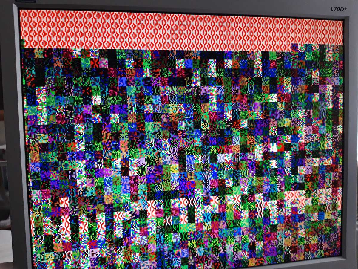

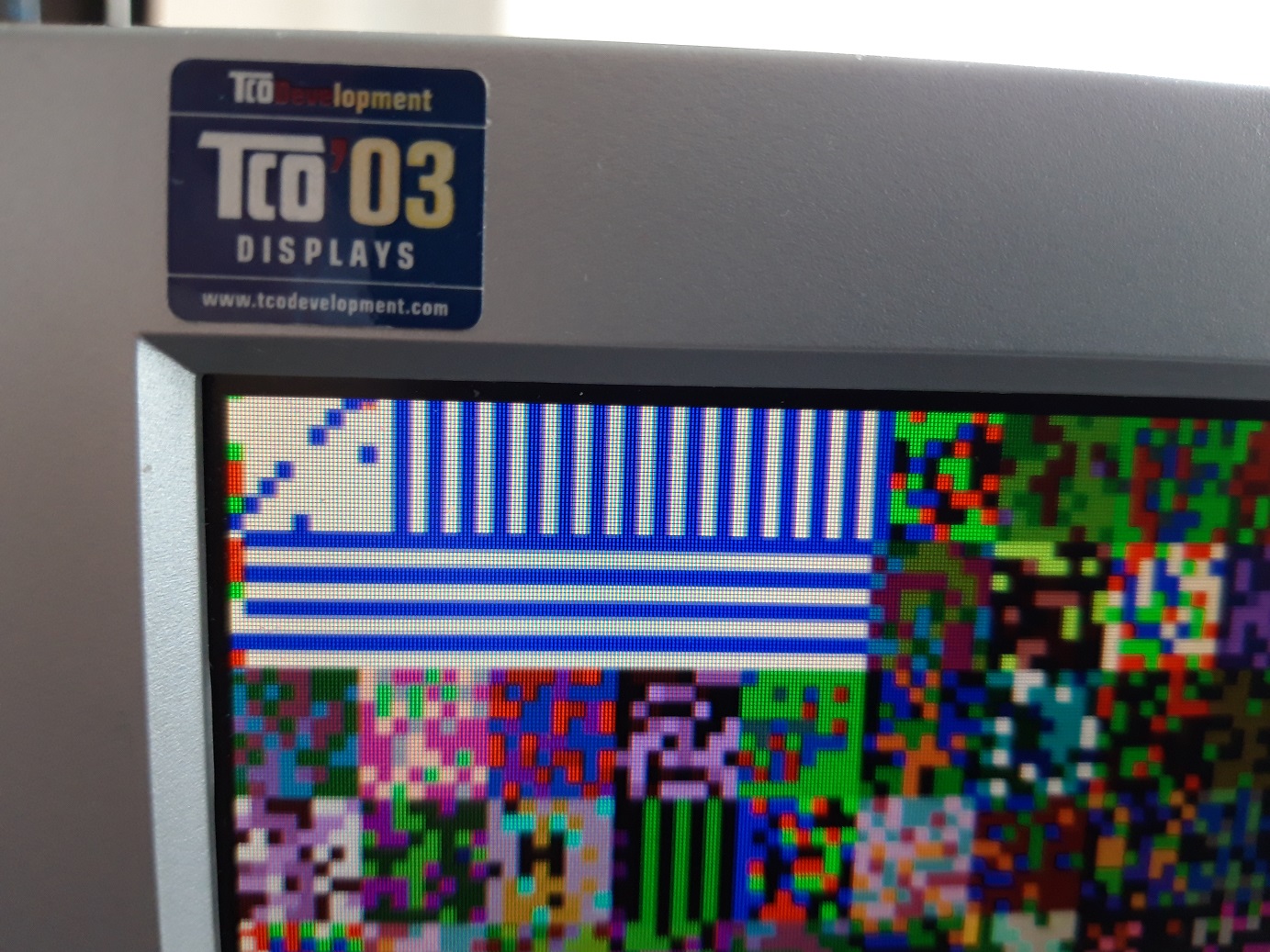

Ich habe auch eine obere weisse Zeile in die Testschaltung eingebaut
damit man die vertikale Stabilität prüfen kann. Links am Rand es Fotos
fehlen 5 Farben da ich den früher beginnenden Pixeltakt der Pipeline
angezapft habe. Dafür sieht man den Anfang der Farbpalette nochmal
rechts wo schwarz in rot übergeht. Ganz am rechten Rand fehlt ein Stück
Palette weil die Handy-Kamera das irgendwie unterschlagen hat
(vielleicht Überbelichtung).

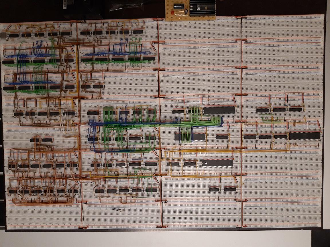

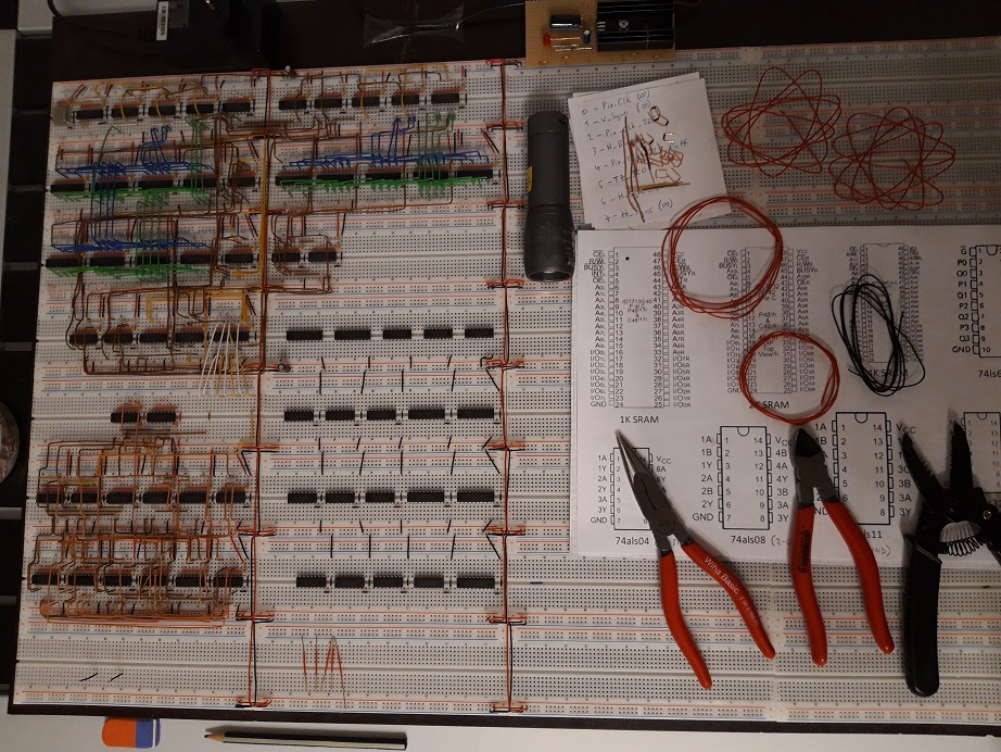

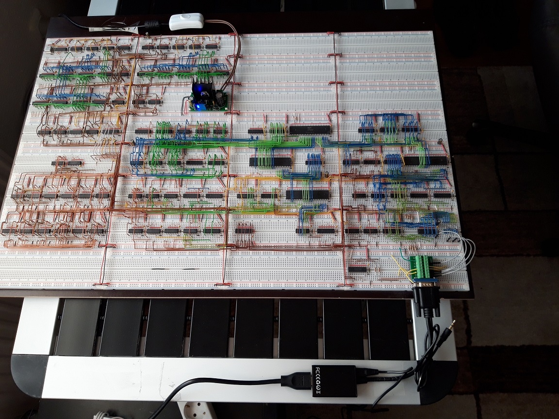

Ich habe nun die (aktuelle, vielversprechende) Zähler-Steuerlogik
aufgebaut. Das hat recht lange gedauert da ich nur in Phasen erhöhter
Konzentration gesteckt und alles doppelt und dreifach überprüft habe.
Die vielen neuen Bausteine in der Mitte sind nicht etwa die Pipeline
sondern nur die Tile-/X-/Y-Zähler und ein wenig Beilogik ... aber nicht
alle Gatter werden verwendet.
So...die Zähler wären verdrahtet. Man kann alles schaffen wenn man
wenigstens ein paar Drahtbrücken pro Tag macht  :-) Leider kann ich kein
Bild hochladen, warum auch immer.
Mir fiel auf dass die 12MHz-Takt-Leitung um die 50cm+ lang wird, denn
die Pipeline geht wohl bis zum rechten Rand des Steckbretts. Ich habe
bereits den Treiber der Takt-Leitung auf HCT umgestellt und hoffe dass
es keine Schwierigkeiten gibt.

Es geht um die 10 getakteten Latches der Pipeline, genauer gesagt wird
der nicht gepufferte Takt verwendet. Der um einen Puffer verzögerte Takt
soll dann lediglich 4 Speicher ansteuern.
Im günstigsten Fall ist die Leiterlänge 50cm, im ungünstigsten um die
60cm. Vielleicht kann ich durch geschickte Platzierung Schlimmeres
vermeiden.
Das Ziel ist ja dass bei jeder ansteigenden Taktflanke der Wert am
Eingang übernommen wird. Da gibt es leider Haltezeiten, weswegen ich ja
den gepufferten Takt benötige - der stellt sicher dass die minimal
benötigte Haltezeit am Eingang der Latches eingehalten wird. Wenn ich da
jetzt den Takt zwischenpuffern soll dann wird es etwas kompliziert  :-)
mal sehen.
Bild hochladen geht immer noch nicht... vielleicht darf man als Gast nur
eine bestimmte Anzahl davon hochladen.
Danke für den Rat mit der F-Logikfamilie! Ich habe die ALS-Familie
gewählt das sie bei Mouser und Co. gut verfügbar war und doppelt so
schnell wie HCT-Logik ist.
Ich habe übrigens das Takt-Problem gelöst: rechts gleich einen Puffer
hingesteckt und den Pixel-Clk hingeführt. Von da zurück zum Pix_X-Zähler
und einige Male dann von diesem Puffer zu den Latches und SRAMs der
Pipeline.
Es sieht aus als ob sich der Aufbau etwas hinzieht … aber ich habe
berechnet dass ich bei einem Mindest-Fortschritt von 4 Drähten am Tag
gegen Ende April die Pipeline verdrahtet habe! Das Problem ist dass
jeder Draht ein Unikat ist und vorher alles geplant werden will, sonst
hat man ein 3D-Knödel ohne rechten Halt.
Ich weiss nicht ob man so große Schaltungen auf dem Steckbrett aufbaut
oder lieber schnell eine Platine layoutet und ätzen lässt. Doch bei
dieser Schaltung ist gar nichts sicher  :-)  Es ist ein Wunder dass der
Sync-Teil funktioniert. Aber es scheint auch die Steuerlogik und der
Zählerteil größtenteils zu funktionieren, denn ich habe auf dem
Oszilloskop Vielversprechendes gesehen.
von Mw E. (Firma: fritzler-avr.de) (fritzler)
Was gut werden soll braucht eben Zeit ;)

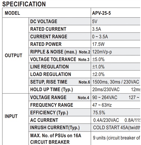

Wenn du da jetzt echtes TTL verbaust solltest du so langsam mal gucken
wie der Stromverbrauch aussieht.
Der 7805 mit dem kleinen Kühler am oberen Bildrand sollte da bald an
seine Grenzen kommen.
Ein Meanwell 5V SNT mit nen paar Amperchen kost ja nicht die Welt.
Ansonsten gibts noch ACT, ist schneller als HCT kommt aber glaube nicht
gaaanz an F ran.
Zudem gibts noch ganz neue 74er Serien wie ALVC mit 2ns Laufzeiten, aber
eben nurnoch 3,3V und SMD.
(einfach mal bei Mouser inspirieren lassen).
Dass man so das CLK Prob löst hab ich dir ja gesagt ;)
Eigentlich baut man auf dem Steckbrett nur Testmuster auf.
Also in deinem Falle einzelne in sich abgeschlossene Baugruppen.
Nach dem Test lässt sich dann das Layout bauen mit den anderen
Baugruppen.
Eine VHDL Simulation wollteste ja nicht.
So haben wir das bei MIPS TTL gemacht.
Erst den Schaltplan entwickelt, den in VHDL nachgebaut und simuliert.
Da fanden sich massenweise Bugs die man im Schaltplan einfach nicht sah.
Danach wurde Layoutet, bestellt, bestückt, angesaftet uund lief.
(kleinere Bugs zeigten sich dann doch noch in der Physik)
von Stefan F. (Gast)
Sag mal, bereiten Dir die parasitären Widerstände in der Stromversorgung
keine Probleme? Diese Steckbretter haben ja beträchtliche
Übergangswiderstände an den Kontakten und innerhalb der
Stromversorgung-Leisten.
Ich würde dort an Deiner Stelle auf eine sternförmige Verkabelung
setzen, so dass jedes Steckbrett eigene Leitungen zum Sternpunkt hat.
Ich bin nicht sicher, dass deine Kompromisslösung (Gitterstruktur) eine
gute Idee ist, denn das findet man so in keinem Lehrbuch.
Ich habe mal mit dem Baumarkt-Multimeter die Gleichstrom-Aufnahme des
Sync-Teils damals gemessen: etwa 300mA. Die Steuerlogik links unten ist
nur sehr kurz zu Beginn einer sichtbaren H-Sync-Phase aktiv und dürfte
fast nichts verbrauchen. Der Tile-Zähler mit seinen drei 74ALS191
bekommt nur alle 8 Pix_Clk einen Zählpuls. Der Pix_X-Zähler (ALS) läuft
im sichtbaren Bildbereich dauernd mit 12 MHz. Der Pix_Y-Zähler ist HCT
und zählt nur jede zweite sichtbare Zeile hoch.
Die Pipeline dürfte ziemlich Strom ziehen weil da alles ständig läuft
bei jedem Pix_Clk im sichtbaren Zeilenbereich.
Als ich damals mit der Testschaltung das Peletten-Testbild machte, fiel
mir auf dass etwa 0,5V Versorgungsspannung unten beim
D/A-Wandler-Treiber fehlten. Das dürfte die Farbtöne um 10% dunkler
gemacht haben ...
Ich habs gewusst: am 1. April funktioniert nix  :-)  Ich bin nämlich mit
der Verdrahtung der Pipeline und des VGA-Ausgangs fertig geworden und
hab auch noch eine neue Stromversorgung spendiert (mit 1,5 Ampere
maximal auf 5,2V eingestellt, dadurch hat der D/A-Puffer 4,8V
Versorgungsspannung).
Das Testbild läuft irgendwie durch bzw. verändert sich rhytmisch, ich
kann aber nicht sagen ob es eine Fluktuation in einem Speicher ist, ein
Sync-Problem oder etwas mit den X-Y-Tilezähler-Latches oder gar der
Steuerlogik der Zähler.
Morgen packe ich das Oszilloskop aus ...

Ähm... ich werde den Konzept-Prototypen zerlegen müssen um Platz für
Neues wie eine Sprite-Engine zu schaffen. Davor muss ich es aber noch
fertig machen: Zeilen-Interrupt, Adress-Dekoder und 8051 samt Speichern
müssen noch auf das Steckbrett. Danach muss eine Funktions-Demo
geschrieben werden.

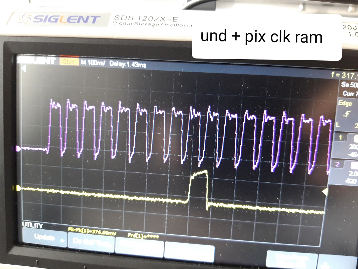

Nach langer Mess- und Ausbesserungs-Phase bin ich zufällig darauf
gekommen, dass wenn ich den Finger auf die Clk-Leitung des Tile-Zählers
halte ein stabiles Bild angezeigt wird. Davor lief es seltsam durch und
ich befürchtete das Schlimmste.
Ein 4k7-Widerstand einmal als Pullup und einmal als Pulldown brachte
nichts. Aber wenn ich einen Tastkopf des Oszilloskops an die Clk hing
half es - auch wenn die Masse dieses Tastkopfes nicht angeklemmt war.
Was könnte das für Fehler sein ? Ich konnte den Clk nicht messen weil ja
durch das Anschliessen des Tastkopfes der Fehler nicht mehr auftrat ...
Es waren vorzeitige Pegeländerungen des Ausgangs des synchronen
Tilezähler-Bausteins (74ALS191) zu sehen. Aus einem steten Pegelwechsels
des Ausgangs-Bits-0 (wie beimn Hochzählen üblich) wurde irgendwann eine
Spitze von 160ns. Könnte der Linearregler stören der direkt über dem
Tile-Zähler sitzt ? Oder gar das Busleitungs-Gebüsch zwischen der
Tile-Zähler-Einheit ?

Das klingt doch nach dem Klassiker Wellenwiderstand.
Es braucht also eine Terminirung unf 4k7 sind da zu hochohmig.
Dazu gibts hier nen Artikel:
https://www.mikrocontroller.net/articles/Wellenwiderstand
von Soul E. (Gast)
Dann löte mal 18..47 pF von dem Signal nach Masse.
Letztendlich kommt Deine Clk zu früh, d.h. die Durchlaufzeit ist
woanders zu hoch, so dass die Daten beim Clocken noch nicht stabil sind.
Klassische Pfuschlösung aus den '80ern wären 180 Ohm in Reihe und
dahinter einige 10 pF nach Masse, der RC-Tiefpass liefert die benötigte
Verzögerung. Besser wären Gatter als Verzögerungsglieder, z.B. zwei
Inverter oder ein ungenutztes AND oder OR.
Kann sein: es ist ein 74ALS08-Ausgang der über einen etwa 17cm-Draht und
da dran noch zwei 3,5cm-Drähte insgesamt drei 74ALS191-Clk treibt.
Die TTL-Dinger sollen ja nicht viel Strom hergeben... vielleicht würde
Serien-Terminierung reichen. Was für einen Widerstand bräuchte es da ?
(Google spuckt wieder unbrauchbares Zeug aus).
Ich hoffe doch nicht...das war das Horrorszenario von heute Mittag, wo
ich schon an der Machbarkeit zweifelte. Es ist aber genau berechnet, wie
die Tile-Zähler-Clk vom Pix_X-Zähler über ein paar wenige schnelle
ALS-Gatter angesteuert wird.
Versuche ergaben: mit 22-Ohm-Serienwiderstand zuckt noch eine Zeile. Mit
50 oder auch 120 Ohm ist alles stabil - ich habe den 50 Ohm verwendet,
um das Signal vielleicht nicht zu sehr zu verschleifen.  Danke für den
Vorschlag @fritzler!
In der Hinsicht wundert es mich doch dass es zu funktionieren scheint:
am Ende der Pipeline laufen etwas über 20cm lange Pix_Clk-Leitungen zu
den Bausteinen. Aber die kommen von einem 74HCT244-Treiber - vielleicht
ist es da nicht so schlimm mit Reflektionen.
Jetzt kann ich zum nächsten sichtbaren Fehler übergehen: den etwa 5
gleich bleibenden Pixeln am rechten Bildschirmrand...
Dann lag ich ja richtig.
Wenn Reflektionen auf der CLK Leitung sind, dann kann der IC einen
zweiten CLK Puls erkennen wo keiner ist.
Dann haste 2 davon und es sieht aus als würde der IC zu früh durch
takten.
Leider kann ich erst jetzt wieder Antworten zu dem Widerstandswert, aber
du hast ja schon experimenteiert.
Das darf ruhig etwas mehr sein, bei TTL spielt man so im Wert um 100R
rum.
Aber wenn 50R auch gehen, dann gehts natürlich auch ;)
Im Artikel steht ja, dass die Terminierung eine Impedanzanpassung ist
und die Impedanzen für ein paar Kabel/Leiterbahnen sind ja gegeben.
Reflektionen gibts wenn die Ausgangsimpedanz des Treibers nicht zur
Impedanz der Leitung passt. Eine andere 74er Serie hat andere
Ausgangstreiber.
Trotzdem kanns nicht Schaden die zu terminieren.
5 gleich bleibende SPalten klingen wie ein Pixelzähler der zu früh
zurückgesetzt wird?
Also der ind en Framebufefr schreibende, ausgelesen werdense ja
anscheinend.

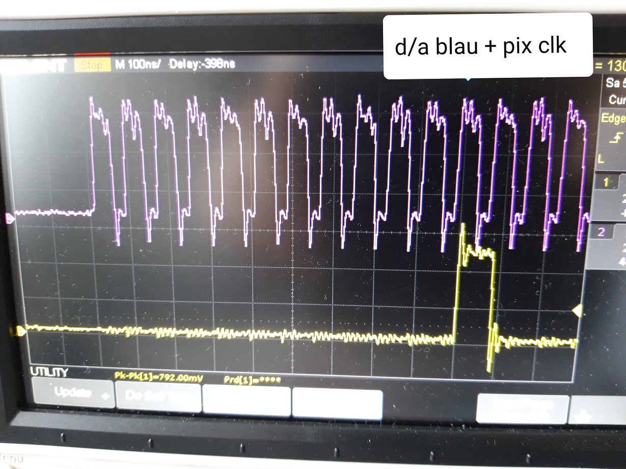

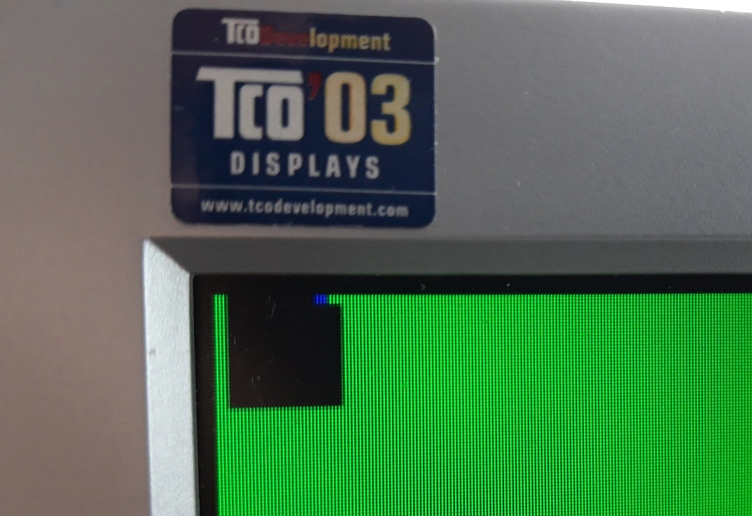

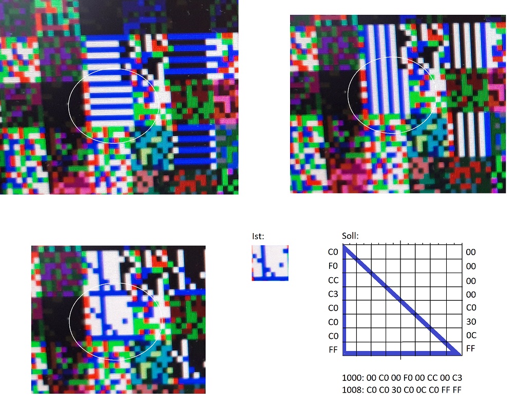

Es gibt keinen Framebuffer - alles wird in Echtzeit aber 5 Pixel im
Voraus gerendert.
Der Fehler mit den 5 Pixeln am Zeilenende kam von einem zu langsam auf 0
gehenden D/A-Treiberbaustein. Der nächste sichtbare Fehler hat es aber
in sich: eine um ein Tile nach rechts verschobene erste Halbzeile zu
Beginn jeder neuen Tile-Zeile. Um das zu beheben muss ich die
Zähler-Steuerlogik umbauen. Auch sieht es aus als ob am linken
Bildschirmrand ein Pixel zuviel ist und dafür rechts eins zuwenig - ich
glaube das wäre dann der letzte Fehler.
von Joe F. (easylife)
Bin gerade erst auf diesen Thread gestossen und wollte nur kurz mal
meinen Respekt zollen.
Es wird noch eine Weile dauern, bis mir das Grinsen beim Anblick der
Breadboard-Wand aus dem Gesicht geht.
Die parasitären Probleme sind ja bekannt, ich bin sehr gespannt, wo das
ganze hingeht und schließe mich der Meinung an, dass das Ding später
durchaus in ein Museum passen könnte (z.B https://www.mfk-berlin.de).
Ich sehe übrigens keinerlei Stützkondensatoren an deinen ICs... Absicht?
Man sieht sie nicht, aber jeder Baustein hat einen ... da sind schon
10uF an Keramikkondensatoren auf dem Steckbrett  :-)
Und fürs Museum reicht es nicht - jede bessere Firmen-Ingenieurs-Bude
hat größere Sachen zusammenverdrahtet...
Ich komme vom Weg ab: ich musste durch Probieren die Schaltung so
einstellen, dass die 5-Stufen-Pipeline 6 Vor-Spül-Takte bekommt und mit
dem 7. Takt das erste Pixel sichtbar wird. Das betrübt mich doch sehr
weil es war messtechnisch und logisch gar nicht nachvollziehbar bzw. zu
verhindern... Doch die Bildschirmanzeige wollte es so - vielleicht liegt
es ja am VGA-zu-HDMI-Konverter, ich habe leider meinen alten
VGA-Buchsen-Monitor nicht mehr.

Spannungsregler, da am sichersten für die Schaltung).
Jetzt kommt erstmal eine Erweiterungsphase: Zeilen-Interrupt,
Adress-Dekoder und 8051er mit Speichern müssen mit auf das Brett. Das
dauert jetzt etwas   :-)

Das Fehlerbild wäre dann bestimmt anders. Es wurden am Zeilenanfang 2
Pixel aus dem letzten Tile der Zeile langgestreckt angezeigt. Das ist
der Rest der am Zeilenende in der Pipeline verbleibt da der Pix_X-Zähler
vorher abgeschaltet wird. Ich dachte das wird nach 4+1 Takten
rausgespült am Zeilenanfang, da die ganze Pipeline bis zum VGA-Puffer
nur 5 Stufen/Latches hat.

von Thomas S. (Gast)
Was mir so auffällt. Ich sehe keinen einzigen Kondensator auf irgend
einem Brett. Ich meine Elko's, So am uC, oder an den Speicher, und
überhaupt.
Oder sehe ich falsch? - dann entschuldige bitte
> überhaupt.
Das sind gelb-braune, winzige Dinger - die sieht man von oben nicht auf
dem Smartphone-Foto. Die (100+) Tüte ist bald leer und ich muss
Nachschub besorgen...
von Ach Du grüne Neune (Gast)
Das Projekt gefällt mir immer besser :)
Das könnte der neue Rekordhalter in Sachen Biegungen sein  :-)
Wenn das fertig ist, gehört es in ein Museum, finde ich.
Ja: jemand muss die Threadseite ins Archive sichern lassen, nachdem ich
ein letztes gutes Foto des (funktionierenden) Aufbaus eingestellt habe
:-) Man sieht übrigens wie sich meine Drahtbiege-Fähigkeiten im Laufe
des Aufbaus verbessert haben.
Ich muss jetzt nur noch tausend Busleitungen verbinden - es könnte sein
dass ich irgendwann im Juli fertig bin.
Es ist auch noch ein Wettlauf gegen die Zeit: die fiese Katze hat
herausgefunden dass ich vor Angst aufwache nachts wenn sie auf den PC
springt und droht auf den Tisch mit dem Steckbrett zu steigen - ich muss
dann aufstehen und schauen ob sie noch Futter hat oder sie nur einsam
ist (ist nachtaktiv).
Alleine, dass du die Muße hast die Kabel so ordentlich zu biegen.
Bei mir wär das der übelste Drahtverhau.
Die Leitungen müssen zurückverfolgbar und notfalls verlegbar sein, falls
irgendwo ein Fehler auftritt. Ich musste zB. die Zähler-Steuerlogik von
8-Puls-Betrieb auf 16-Puls-Betrieb umbauen, und die saubere Verdrahtung
hat es recht einfach gemacht. Die Farben helfen auch noch: rot/schwarz
für Versorgungsspannung, weiss für statische Pullup/-downs, gelb für
Takte, braun für normale Signale, grün für unteren Bus und blau für
oberen Bus.
Ausserdem hoffe ich immer noch dass sich eine Leitungsführung über die
Minus-Schiene des Steckbretts positiv auf die Störabstrahlung auswirkt.
Auch ist immer ein kleiner Mindestabstand zwischen den Drähten vorhanden
damit es nicht so stark überspricht.
Ich weiss nur noch nicht wie die langen Busleitungen zu den Speichern
und Register-Latches am Ende aussehen werden - die müssen direkt
Punkt-zu-Punkt damit sie nicht die 32cm Leitungslänge der HCT-Familie
überschreiten...

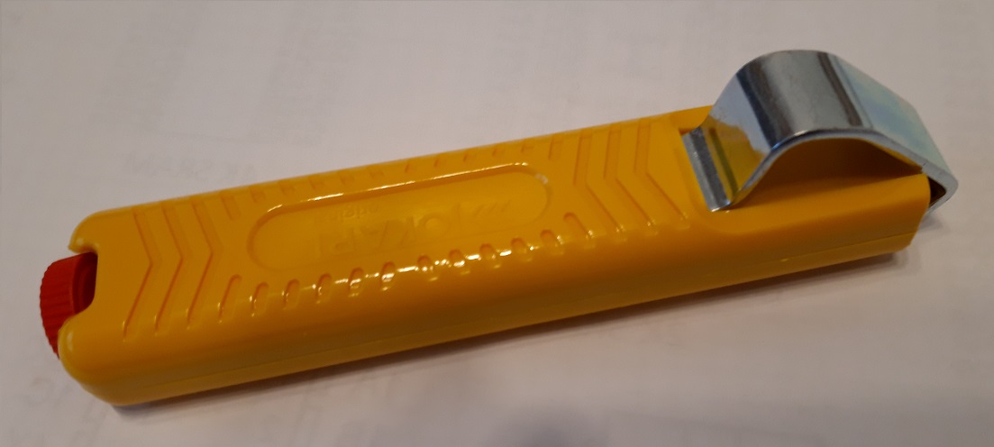

Ich bin mit 10 Euro davongekommen im Baumarkt :-) Es gab da so einen
Abmantelwerkzeug mit Klingentiefen-Verstellung, und die Klinge dreht
sich von selbst in die Richtung des durchgezogenen Kabels. Es braucht
trotzdem ein wenig Übung und Geduld bei längeren Schnitten.
Meine Wahl, 0,6mm-Drähte zu benutzen scheint gar nicht mal so günstig
gewesen zu sein. Es gibt diesen Durchmesser praktisch nur als
Klingeldraht und nur mit geringer Farbauswahl - und scheinbar nicht
einzelfarbig zu kaufen. Auch gibt es kaum gerade Abisolierzangen für den
Durchmesser.
Aber es lässt sich gut damit fädeln, es passen mehr Drähte nebeneinander
als mit den dicken 0,8er Drähten die man sonst so auf Steckbrettern
benutzt - nur sollte man das Loch auf dem Steckbrett ein paarmal
vorstechen, da es beim ersten Einstecken gern hakt und den Draht
verbiegt.

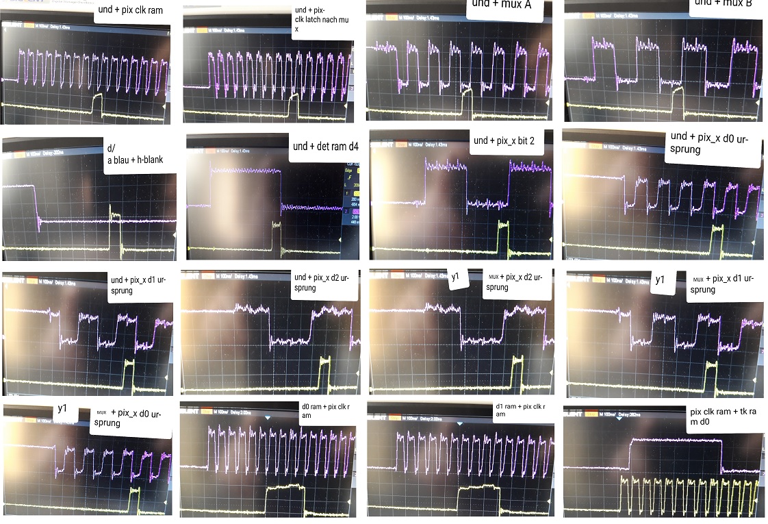

Mw E. schrieb:
> Dein Design ist jetzt völlig Taktsynchron oder?
> Nocht, dass dir da sone Verzögerungslette von Gattern zwischenschießt?

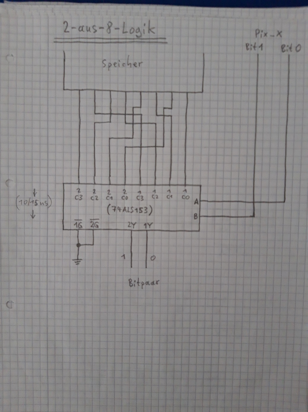

Da ist ein einzelner Puffer (rechts oben in der Pipeline-Skizze) der
dafür sorgt, dass es eine kleine "Hold"-Zeit gibt zwischen den
SRAM-Ausgängen und den darauffolgenden Latches. Den Puffer kann man aber
wahrscheinlich ausbessern/weglassen indem man nach jedem Speicher einen
Puffer-Baustein am Ausgang anschliesst - dessen interne Signallaufzeit
sollte genug Hold-Zeit liefern. Dieser Puffer war aber für die
Steckbrett-Version günstig, da es die ganzen Speicher-Ausgangs-Puffer
samt Verdrahtung einspart.
Weiterhin habe ich das H_Blank-Signal durch eine Puffer-Kaskade
geschickt, um ein wenig mit dem sichtbaren Bildbereich herumspielen zu
können. Dabei habe ich festgestellt dass es scheinbar unbedingt nötig
ist, den D/A-Wandler-Ausgangspuffer mit einem Multiplexer anzusteuern.
Nur dadurch lässt sich wohl eine blitzschnelle schwarz-Schaltung
gewährleisten am Zeilenende. Die gegenwärtige Lösung (H_Blank steuert
/OE des Puffers) braucht etwa 100ns um das VGA-Signal auf schwarz zu
ziehen.

Puh... 2 Monate hat sich das Verdrahten hingezogen - am Ende hat es viel
Überwindung gekostet jeden Tag. Vor allem der 8051er war schwer zu
verdrahten.
Jetzt kommt der Endspurt: die Freiluft-Verbindungen der CPU-Busleitungen
zu den Dualport-RAMs und Register-Latches. Ich denke 2 Wochen dürfte das
schon dauern.
Kurioserweise treiben die Bus-Puffer (74HCT244) die ganze Bus-Aktivität
der CPU in die Freiluftverdrahtung - auch wenn sie nur Befehle aus dem
EEPROM holt. Ich habe nämlich nicht daran gedacht dass ich zB. die
Adresse A15 benutzen könnte um die Treiber erst dann einzuschalten, wenn
die CPU etwas in den Tile-Engine-Speicherbereich schreiben will. Ich
komme nicht mehr an die /OE-Leitungen der Bus-Puffer, da sie unter
Drähten liegen - ich kann sie nichtmal abzwicken.
Die Freiluftverdrahtung wäre fertig ... nur leider hat der 8051 von ebay
einen Schuss und gibt kein /WR und kein /RD aus. Ich muss jetzt auf
Ersatz warten.

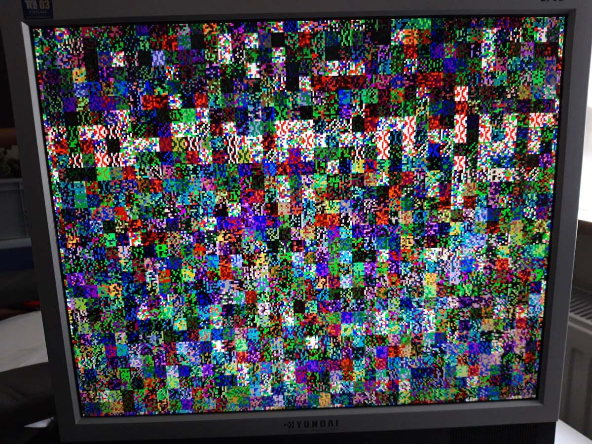

Währenddessen habe ich die Schaltung an einen alten 4:3-TFT-Monitor mit
VGA-Buchse angeschlossen. Wie gedacht zeigte sich ein anderes Bild an
den Rändern: links war etwa 1 Pixel vom verdeckten Tile aus dem Rand zu
sehen. Ich habe danach alles wieder auf 4+1-Pipeline-Takt-Funktion
umgebaut und es wurde sogar noch schlimmer: man sah jetzt noch mehr
Pixel am linken Rand.
Messungen ergaben aber dass alles irgendwie passt. Ich habe sogar das
H_Blank vor dem DA-Wandler wieder auf Widerstände (470 Ohm) umgebaut,
weil das nun in 20ns auf 0 schaltet (gemessen). Vorher zeigte sich
sporadisch dass ein nacktes /OE manchmal zu einer Eauer-Eins am Ausgang
führte.

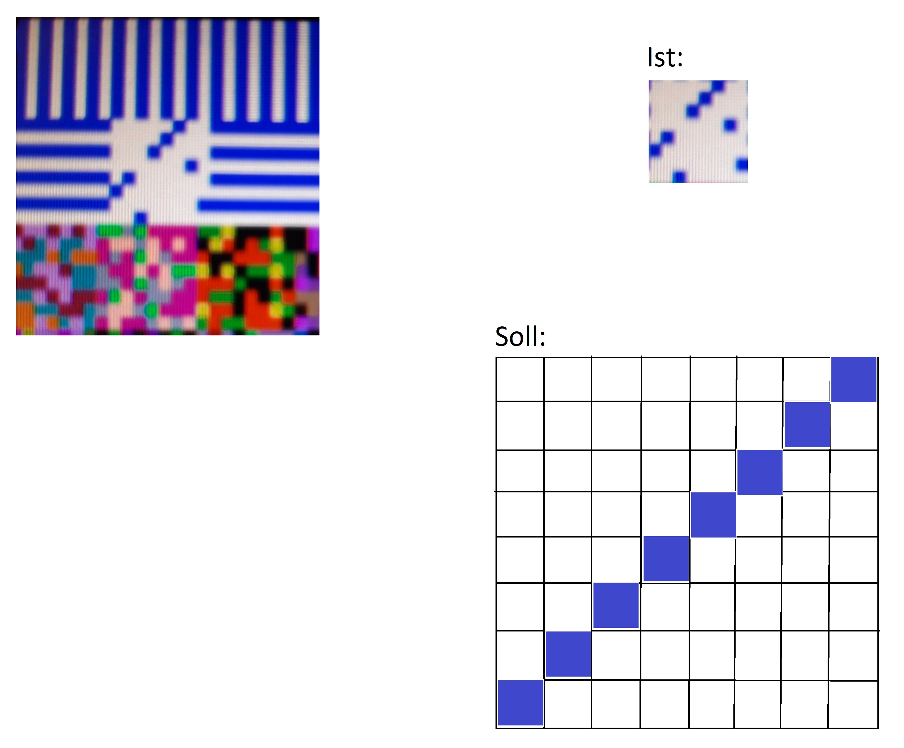

Ich werde irgendwie nicht schlau aus diesen TFT-Glotzen - vielleicht
zeigt sich ein Schema wenn ich ein Prüfbild anzeigen kann (mit
1-Pixel-Rand und so).
Ich liebe diese Fotos, der Aufbau ist echt der Hammer. Daran kann man
sich gar nicht satt gucken. Bau da später bloß einen ordentlichen
Schaukasten drumherum, damit das lange erhalten bleibt.
Ich bin ein bisschen irritiert, das du da einen 8051 verbaut hast.
Wolltest du nicht eine diskrete CPU selber bauen? Welchen Zweck erfüllt
denn der 8051?

Ich habe die Tile-Engine fertig verdrahtet und ein wenig programmiert:
Schwarz/Weiss-Umschalten des Hintergrundes funktioniert einwandfrei,
auch das Scrollen in Y-Richtung scheint fehlerlos zu sein.
Aber jetzt kommts: Als ich das Scrollen in X-Richtung prüfte, scrollte
nur die oberste Tile-Zeile fehlerlos. Die Tile-Zeilen darunter hatten
irgendwie eine Inkonsistenz, folgten also nicht exakt der obersten
Tile-Zeile. Ausserdem flackert das Bild am Monitor einmal bei jedem
Scroll-Schritt (nicht V-Blank-synchronisiert) - ich hatte schon Angst
dass der Drahtverhau mit den HCT-Treibern die Betriebsspannung
einbrechen lässt bei jedem Schrieb auf den Bus :-) Das muss ich noch
beobachten.
Das kann ja heiter werden ... wenn ich demnächst ein Prüfbild einspeise
weiss ich mehr (hoffentlich).
Es sieht nicht gut aus ...
Nach anfänglichen Erfolgen mit Zeilen-Interrupt, Hintergrundfarbe und
Y-Scrolling  musste ich feststellen dass es nicht weitergeht. Ein
Befüllen der Dual-Port-RAMs zeigt nicht genau das Muster an dass ich
übertrage. Selbst das Übertragen scheint gestört zu sein, da bei
verschiedenem Einschalten der Versorgungsspannung bisweilen die
Test-Zeile woanders erscheint am Bildschirm. Und ständig flackern
einzelne Pixel ...
Ich habe es mal fotografiert ... die Muster sollten eigentlich rote
Diamanten sein, doch die linke Hälfte ist weiss :-) Ausserdem sollten es
nur 10 Tile-Muster am Zeilenanfang sein - es sind aber eine Menge mehr.
Auch habe ich gesehen dass wieder der Spannungsregler der
Stromversorgung abschaltete - Überstrom beim Einschalten ?
Halligalli schrieb:
> Ich müsste Platinen ätzen!
Och nö, eine Platine würde den ganzen Aufbau versauen.
> es bleiben eh nur 1ms zwischen V-Sync und erster Bildzeile.
Lass doch einfach ein paar Bildzeilen ungenutzt, oder geht das nicht?
Irgendwo sind tausend Fehler drin  :-) Vielleicht geht soetwas nicht mit
fliegendem Drahtaufbau.
Ich hatte dich schon einmal darauf hingewiesen, dass die Hauptverteilung
der Stromversorgung über die horizontalen Leisten der Steckbretter ein
Problem werden könnte. Ersetze die mal durch Drähte, dann wird deine
Stromversorgung stabiler. Rechts daneben auch.
Es graust mir irgendwie da Drähte überall hinzuziehen  :-) aber ich
werde es mir merken.
Ich werde erstmal kleinere Schritte machen, also kleine Programme die
Kleines bewirken.
Vielleicht ergibt sich dann ein Fehlerbild von dem man etwas ableiten
kann - vor allem im Bereich der Speicher.
Ich bin auf ein etwas größeres Problem gestossen: horizontale und
vertikale Streifen-Tile-Muster werden scheinbar richtig angezeigt, aber
ein komplexes Muster wird verstümmelt.
In dem Testprogramm wurde abwechselnd ein horizontales, dann ein
vertikales Streifenmuster geschrieben. Als letztes wurde das
Dreieck-Muster hineinkopiert. Leider sieht das Dreieck nicht sehr gut
aus  :-)
Vielleicht hat die Verstümmelung ein System - oder die Schaltung hat
einen Fehler.
Vielleicht ist hier der Wurm drin - immerhin kann man mit Multiplexern
recht schnell Fehler machen   :-)
Die Schaltung soll aus einem Byte 4 Bitpaare aus dem Speicherausgang
erzeugen - je nach Stellung der 2 Steuer-Bits. Horizontale und vertikale
Balken mag die Schaltung, wenn auch die vertikalen Balken nicht ihre
vorgesehene Position haben füllen sie doch das ganze Tile ...
Das ist nicht gut: ich habe keinen Fehler in der Verdrahtung gefunden!
Auch die Daten- und Adressleitungen zu den SRAMs habe ich
durchgeklingelt.
Kein Fehler finden bedeutet keine Hoffnung auf Funktion  :-)

Ich habe ein Spezial-Testmuster durchgeschickt und das ist dabei
herausgekommen - vielleicht hat die Verschiebung der Pixel ja ein
System.
Auch habe ich den Multiplexer-Baustein ausgetauscht - das brachte aber
keine Änderung.
Ich habe alles durchgeklingelt was man so durchklingeln kann:
Busleitungen bis zum 8051, Pix_X- und Pix_Y-Leitungen und keine Fehler
gefunden.
Jetzt heisst es in den sauren Apfel beissen und das Oszilloskop
aufbauen. Vielleicht hilft es ein einzelnes Pixel pro leerem Bild zu
zeichen, damit zu triggern und mit dem zweiten Kanal herumzumessen.
Laut Symptombild wird jeder Pixel um 2 Stellen nach links rotiert, wobei
jede 3. Zeile sogar über die Nibble-/Byte-Grenze rotiert wird ... Das
vertikale Zeilensystem scheint in Ordnung, denn ich habe einen
Testbalken in Zeile 3 erfolgreich anzeigen lassen.
Nach etwas schwierigem Oszilloskopieren hat sich ergeben dass bei der
Pix_X-Position "10" an den Eingängen A/B des Multiplexers anlag. Das
heisst dass tatsächlich an der Position des 3. Bits von rechts
Pixel-Farbdaten im Dualport-SRAM lagen. Ich habe diese Pixel-Farbdaten
eigentlich woanders hingespeichert (wollte das Pixel ganz rechts
anzeigen lassen).
Daher liegt die Vermutung nahe, dass das Dualport-SRAM defekt ist - ich
habe es ja auch recht verbogen beim Einsetzen.
Bei mouser kostet es nur 15 Euro, aber die wollen 20 Euro Versand und
vielleicht kommt am Ende noch Steuer drauf... also etwa 40 Euro rum  :-)
Aber auf ebay kosten die genauso viel.
Das Problem scheint heftiger zu sein: ein Austausch des
Tile-Detail-SRAMs brachte keine Besserung. Ich habe sogar einen
UND-Baustein dazugebastelt um die "11"-Position des
2-aus-8-Multiplexer-Ausgangs als Triggerbasis für das Oszilloskop nutzen
zu können.
Als dieser Ausgang auf "11" (also blauer Pixel) ging war der
Pix-X-Zähler auf "00" mit seinen niedrigsten Bits - zeigte also
richtigerweise auf die rechte obere Ecke des Tiles. Doch dieses Pixel
erscheint um 2 Stellen nach links versetzt am Bildschirm!
Es scheint ein fundamentales Problem mit der Pipeline vorzuliegen, ob
Funktions- oder Schaltungstechnisch wird sich hoffentlich aufklären.
Vielleicht hängt es auch mit der seitlichen Überzeichnung am TFT-Monitor
zusammen.
Auch ist die verteilte Pixel-CLK an den Pipeline-Bausteinen ein Witz:
von der negativen Halbwelle ist nur ein Spitzchen übrig  :-) Da sind
wohl zuviele Puffer im Spiel ... dass es doch irgendwie funktioniert ist
ein Wunder - den fixen (20ns ?) SRAMs sei dank!
Der Umbau ging schneller als gedacht - an einem Tag war es vollbracht.
Der Zugriffs-Konflikt auf die Tile-Karte ist beseitigt - ich habe jetzt
einen komplett schwarzen Bildschirm mit einem einzelnen blauen Pixel mit
dem ich triggern kann. Leider hat es das Problem mit den nach links
verschobenen Pixeln der Diagonal-Testlinie nicht behoben. Ausserdem
blitzen (beim Zufalls-Bildschirm) jetzt überall einzelne rote Pixel
herum - wie ein lustiger Sternenhimmel  :-) Ich werde weiter Fehler
suchen müssen.

Warscheinlich nerve ich mit der folgenden Frage: Hast du die Verteilung
der Stromversorgung in Ordnung gebracht?
Noch nicht - das wird eine der letzten Optionen sein wenn alles andere
versagt!
Du scheinst sehr überzeugt zu sein, dass die Stromversorgung unkritisch
ist. Ich wünsche dir viel Erfolg.
Auch allen kranken Veganern, die alles versuchen, außer ihre Ernährung
zu überprüfen.
Das habe ich nicht gesagt, nur dass ich es am Ende mache wenn alle
anderen Möglichkeiten nichts geholfen haben. Es scheint klar dass die
Masseleitung auch in die Gesamtlänge einer Verbindung mit einfliesst
(oder nicht ?  :-)).
Wobei deine Masseverbindung aus zahlreichen zusammen geklemmten
Eisenblechen besteht, und hauchdünnen Übergängen zu Kupferdrähten. Ich
würde die Stromversorgung als allererstes verbessern, denn
a) Bei schlechter Stromversorgung ist alles möglich
b) Der Schwachpunkt ist bereits erkannt, da offensichtlich
c) Die Korrektur ist einfach und schnell umzusetzen
Du bist hingegen schon dabei, Chips die eigentlich funktionieren
sollten, durch andere zu ersetzen. Du doktorst an den Symptomen herum.
Ich finde das sehr schade, denn dein Projekt an sich finde ich
Mega-Geil, ebenso deine Ausdauer. Versaue das doch bitte nicht!

So ... die Oszillokop-Messungs-Sitzung wäre durchgeführt! Jetzt heisst
es nur noch Auswerten. Die Zeitbasis sollte überall 100ns /div sein.
Ich glaube ich brauche ein Quinoa-Frühstück mit Walnüssen, und zu Mittag
ein paar Heringshappen - damit das Gehirn mehr Dampf hat  :-)
von Mampf F. (mampf) Benutzerseite
Kann irgendein Mod den Thread-Titel in etwas sinnvolles ändern? xD
Bei deinen Oszilloskopbildern sehe ich heftige Schwingungen an
sämtlichen Flanken. Teilweise stören Flanken sogar andere benachbarte
Signale.
Das passiert zum Beispiel, wenn die Masse Verbindung zu hochohmig (oder
induktiv) ist. Falls jemand noch einen anderen möglichen Grund kennt:
Bitte melden.
> sämtlichen Flanken
Das sind die langen Drähte am Tastkopf! Erstens der Masse-Draht mit der
Kroko-Klemme (10cm ?) und dazu noch ein Steckdraht (3-5cm) damit ich auf
dem Steckbrett messen kann.
Ich habe früher mal nur mit dieser kurzen Feder am Tastkopf gemessen und
das Signal sah in Wirklichkeit recht sauber aus. Ich nehme an dass die
hier gemessenen Signale in Wirklichkeit nur wenig überschwingen. Auch
sind diese langsam steigenden und fallenden Flanken an der Pixel-CLK
bestimmt aus dem selben Grund so. Man muss da irgendwie den Mittelwert
des Abstandes messen bzw. mit steileren Flanken rechnen... das sind die
Tücken der Oszilloskop-Messung  :-)

von S. R. (svenska)
Das dürfte auch passieren, wenn die Versorgung allgemein scheiße ist
oder das Gesamtsystem eine Schwingneigung aufweist. Muss ja nicht die
Masse sein, die da schwankt - ist aber eine Möglichkeit.
Der Halligalli könnte ja mal das Oszilloskop auf die Masse der
verschiedenen Chips loslassen, verglichen mit einer stabilen Masse (z.B.
Oh ja, das kann natürlich auch die Ursache sein.
Versuch mal, besser Bilder zu bekommen, sonst kann man nur raten, ob ein
Messfehler vorliegt, oder ob die Signale wirklich so schlecht sind.
Laut den gemessenen Signalen sollte eigentlich alles in Ordnung sein.
Vier Spültakte für die Pipeline, mit dem fünften Takt kommt Pixel 7 des
Tiles raus (ganz linker Pixel) und wenn Pixel 0 des Tiles rauskommt geht
es auf blau bei steigender Pix-CLK und auch bei der darauffolgenden
steigenden Flanke auf schwarz zurück.

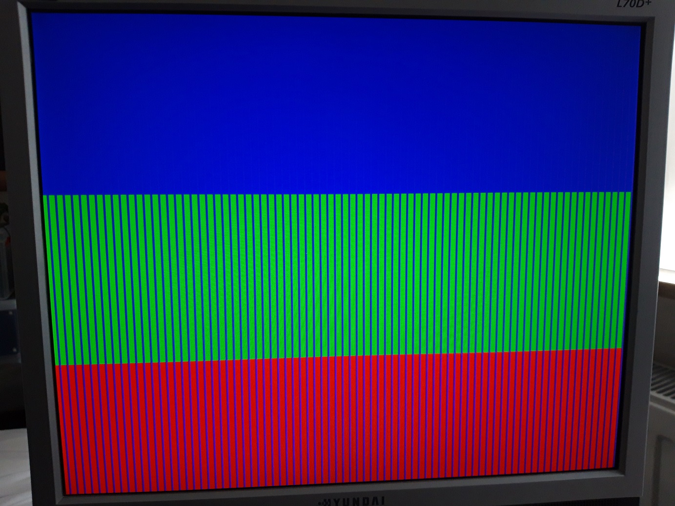

Ich habe wieder das alte Testmuster am Monitor laufen lassen und es war
fürchterlich - nichts stimmte und es flackerten rote Pixel herum.
Beim Testbild 3 sieht man dass der blaue Balken des vertikalen
Streifenmuster-Tiles ganz rechts an den Tiles einfach dranhängt und
sogar scheinbar zu dem Zufalls-Tile dazugehört  :-)
Entweder ist es ein EMI-Problem, also Reflektionen oder soetwas oder die
Pipeline hat einen unentdeckten Funktionsfehler - die
Oszilloskop-Messungen zeigen aber einwandfreie Funktion.
Mampf F. schrieb:
> Könnt ihr euch nicht 74xx-Teile in VHDL bauen
VHDL ist schwer - der Syntax scheint nicht viel mit anderen
Programmiersprachen gemein zu haben und der kleinste Fehler führt zum
Versagen.
Ich werde noch einen Test machen: den blauen Pixel mit roten leeren
Tiles rechts und unten umgeben - dann sieht man ob es als Pixel rechts
oben im Eck angezeigt wird oder ob der Pixel auch nach links rotiert
ist...
Der blaue Punkt scheint tatsächlich nicht in der rechten oberen Ecke zu
sein!
Ich habe die Pixelpaare der umgebenden Tiles auf eine andere Farbe in
der Palette zeigen lassen - die Pixelpaare des Tiles mit dem blauen
Punkt zeigt immer noch auf schwarz (ausser dem blauen Punkt). Man sieht
dass am linken Rand eine vertikale Farblinie der umgebenden Tiles
gezeichnet wird. Ausserdem ist der blaue Pixel scheinbar um 1 nach links
verschoben und an der Stelle wo er sein sollte ist plötzlich die Farbe
der umgebenden Tiles zu sehen.
Sehr komisch!
Ich habe es mal wie die Quantenphysiker gemacht: schauen ob eine Messung
das Ausgangssignal verändert  :-) Also Monitor und Oszilloskop
gleichzeitig angeschlossen!
Tatsächlich wurde der grüne Punkt rechts oben im schwarzen Tile auf
einmal schwarz als die eine Prüfspitze am Pix-CLK des D/A-Latches hing
und die andere am D/A-Blau-Ausgang triggerte.
Auch sah man am Oszilloskop dass die vertikale grüne Linie links vom
schwarzen Tile physikalisch als grünes Pixel vorhanden war, also vom D/A
ausgegeben wurde - es ist also kein Monitor-Fehler.
Vielleicht haben noch mehr (Takt-)Signale einen Schuss und müssen
terminiert werden ...
Ich habe alles serien-terminiert von dem ein etwas längerer Draht weg
ging! Dabei habe ich an der Pix_CLK-Verteilung ein wenig mit den
Widerstands-Werten herumprobiert. Es waren 3 Verteilerknoten zu
terminieren - ich habe die Drähte eines Knotens also gemeinsam an je
einen Widerstand angeschlossen. Knoten 1 hatte 6 Drähte und Knoten 2 und
3 hatten jeweils 3 Drähte die abgingen. Knoten 1 und 2 pegelten sich bei
22 Ohm ein - mit dem Wert war das Testbild am besten und stabilsten. Der
Knoten 3 der unter anderem zu dem D/A-Latch geht zeigte die größte
Reaktion auf Widerstands-Änderungen: mit 80 Ohm verbreiterte sich der
linke grüne Streifen sogar auf 2 Pixel, auch der schwarze Bereich rechts
vom blauen Pixel verbreiterte sich auf 2 Pixel Breite. Das beste
Ergebnis gibt es wenn alle 3 Widerstände 22 Ohm haben - dann ist links
ein grüner Streifen von 1 Pixel Breite und der schwarze Bereich rechts
vom blauen Pixel ist auch nur 1 Pixel breit.
Es kann sein dass eine Gruppen-Terminierung eines ganzen Takt-Knotens
nicht das Richtige ist und stattdessen die einzelnen Drähte (die ja
verschieden lang sind) gesondert mit ausprobierten Widerständen
terminiert werden müssen.
Es hat sich herausgestellt dass Terminierung der Pix-CLK-Leitungen das
Problem nicht behebt... es blieb mir nur noch alles nochmal mit dem
Oszilloskop durchzumessen.
Dabei stellte sich heraus dass ein einzelnes Low-Signal am Ausgang des
2-aus-8-Multiplexers nicht weiter-gelatcht wird. Auch wird ein längeres
Low-Signal vorne um 1 beschnitten. Es war nicht genug Zeit zwischen den
Pixel_CLK-Signalen und dem Multiplexen übrig. Als Lösung habe ich den
Takt des Detail-RAMs an den nur einmal gepufferten Pix-CLK verdrahtet -
so hat der 2-aus-8-Multiplexer etwas mehr Zeit und das Taktsignal ist
auch nicht so asymmetrisch.
Ich war sehr erleichtert dass sowohl der grüne Pixel am linken
Bildschirmrand als auch die verstümmelte diagonale Linie korrigiert
wurden. Das Problem mit den flackernden einzelnen Halb-Pixeln habe ich
auch durch Herumstöpseln an den Taktleitungen reduzieren können.
Als Nächstes steht dann der horizontale Scroll-Test an ...
S. R. schrieb:
> Was machst du eigentlich, wenn das Teil funktioniert? Ich bin ziemlich
> beeindruckt, dass du es geschafft hast, aber was sind deine Pläne dafür?
Dieser Aufbau ist nur ein Funktions-Bestätigungs-Prototyp. Er bestätigt
die Logik-diskrete VGA-Signalerzeugung, die Tile-Engine (1.0) mitsamt
der Zähler, deren Steuerteil sowie die Synthese mit der Hintergrundfarbe
am Ausgang. Wie schon erwähnt wünsche ich mir einen gemeinsamen
RAM-Puffer vor den RAMs der Pipeline, damit die CPU auch während des
Renderns Tile-Daten übertragen kann - im derzeitigen Aufbau bleibt ihr
dafür nur etwa 1(?)ms Zeit während V-Sync.
Scheinbar führt kein Weg an einer 4-Lagen-Platine vorbei, denn dieser
Aufbau funktioniert nur mit Mühe und Not ... 2-Lagen-Layout wäre schon
heftig :-)
Ich weiss noch nicht wie ich den RAM-Puffer testen soll (vielleicht
modularisieren mit "Steck-Bus-Platinen") ... ausserdem habe ich gerade
gesehen dass es ein Problem mit dem horizontalen Scrolling gibt: nach
der ersten Tile-Zeile schiebt es jede Zeile um 1 Tile nach links
(addiert sich über die ganzen Tile-Zeilen).
Der Aufbau ist hoffnungslos verstaubt - von der klebrigen Art ...
Textilien im Bastelraum sind keine gute Idee ... hoffentlich schafft es
noch ein paar Umbauten - und eine Tile-Engine wollte ich ja auch noch
machen!

Der hoffentlich letzte Fehler ist lustig: beim Scrollen kommt es beim
Übergang von Pixel-Position 6 auf 5 (bzw. 5 auf 6 in der anderen
Richtung) zu einem Schlangen-Aufroll-Effekt wie im Spiel "Luxor" - die
Tile-Zeilen rücken pro Zeile um 1 zusammen. Die restliche Strecke
scrollt einwandfrei.
Hoffentlich finde ich etwas womit ich das Oszilloskop triggern kann  :-)

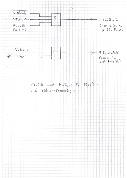

Schlimmer ist dass ich durch die lange Zeitspanne über die das Projekt
läuft nicht mehr so genau weiss wie die Zähler-Steuerlogik funktioniert
:-) Doch zum Glück habe ich alles genau aufgeschrieben bzw. gezeichnet.
Trotzdem graust es mir jedesmal diesen Ablaufplan anzuschauen - das
kostet Hirnschmalz! Zu diesem Blatt und den Zählern gehören 10 Seiten
Schaltpläne.
Ich hätte die Grafikkarte gerne Logik-diskret ... das strahlt irgendwie
mehr Wohligkeit aus. Aber wenn es funktioniert lade ich die
Dokumentation hoch, dann kann es falls gewünscht auf FPGA umgeschrieben
werden.
Dieser hoffentlich letzte Fehler ist vermutlich nicht in der Logik des
Steuerteils zu finden, da das Beschreiben des Pixel_X-Register-Latches
mit einem Scroll-Wert zwischen 0 und 7 nichts direkt mit deren
Steuer-Funktion zu tun hat. Es wird aber scheinbar (beim Überlauf des
Pixel_Y-Zählers) bei jedem Tile-Zeilen-Wechsel ein extra-Puls auf den
Tile-Zähler gegeben. Vielleicht EMI oder ein falsch gesteckter Draht.
Dass der Übergang zwischen dem Scroll-Positionswert 5 und 6 so einen
Fehler verursacht ist extrem mysteriös - ich bin gespannt was bei der
Fehlersuche herauskommt  :-)

Ich habe übrigens eine Ahnung wo das Problem liegen könnte: da die
Pipeline 5 Takte länger läuft wie die sichtbare Bildzeile, zählt auch
der Pix-X-Zähler um 5 weiter. Wenn er aber gerade auf 5 steht gibt es
scheinbar mit dem letzten Takt einen Überlauf und dadurch erhöht sich
der Tile-Zähler um 1. Die Steuer-Logik sollte das eigentlich
berücksichtigen - ich werde mich mal da wieder einarbeiten.

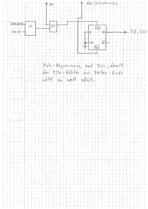

Ich habe den Fehler beim horizontalen Scrollen gefunden: TZ_320 - das
Signal das den Pix_X-Zähler nach 320 Takten anhält - war auf 318 Takte
verstellt weil ich vorher ein wenig herumprobiert hatte wegen den
Streifen am linken Bildschirmrand. Dadurch erkannte die Steuerlogik
immer eine 7 wenn der Pix-X-Wert 5 war. Jetzt scheint das horizontale
Scrolling zu funktionieren - da muss ich später ein ausführlicheres
Testprogramm schreiben das über den ganzen Bereich hin und her scrollt.
Immerhin sind neben dem sichtbaren Bildbereich noch links und rechts je
eine Einrückspalte. Ich habe in einem schwachen Moment ein
Richtungs-Flag (im Pix_X-Register) eingebaut damit man in einem
laufenden Bild gleichzeitig nach links und rechts scrollen kann  :-)
Leider zeigt das Zeilen-Interrupt-Testprogramm immer noch diese
vertikalen Streifen - das muss ich untersuchen... grundsätzlich scheint
der Zeilen-Interrupt ja zu funktionieren, da alle
Scrolling-Testprogramme diesen benutzen damit sie nur während V-Sync in
das RAM schreiben.
Laut neuem Testprogramm scrollt es über die ganze Breite und zurück ...
aber mir gefällt dieses Abdunkeln bei jedem Scroll-Schritt nicht. Ich
vermute dass es an der Spannungs-Versorgung liegt, Elkos hier und da
brachten aber nichts. Als ich mal mit einem besseren Multimeter die
Versorgungsspannung gemessen habe, schwankte sie zwischen 5V und ein
paar Zehntel weniger gemächlich hin und her. Das erklärt wohl auch die
langsamen Helligkeits-Schwankungen der Anzeige. Vielleicht kommen auch
die flackernden Pixel aus der Ecke.
Ich habe das Spannungsregler-Modul von ebay, das hat einen LMxxx mit
1,5A und war für den Modellbau. Manchmal geht die LED gleich wieder aus
beim Einschalten - da muss wohl etwas auslösen zB. Überstrom.
Ich brauche wohl eine stärkere und stabilere Spannungsversorgung ...

Gegen das Abdunkeln sollts schon reichen wenn der R2R DAC getrennte 5V
von der Logik bekommt.

Ich habe 2 gleiche Schaltregler-Module bestellt, die bis 3A aushalten.
Mal schauen ob das hilft. Macht es etwas aus wenn der
D/A-Treiber-Baustein und der Rest der Schaltung nicht genau zeitgleich
auf Betriebsspannung kommen ?
Bis die kommen schreibe ich ein neues Zeilen-Interrupt-Test-Programm ...
das alte sieht ziemlich Fehler-trächtig aus - war ja auch eines der
ersten Programme nach langer Verdrahtungsphase.

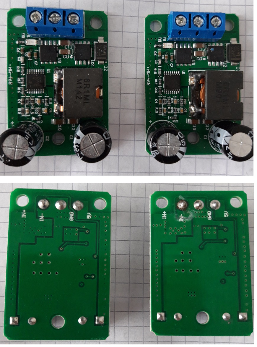

Es scheint dass das Netzteil Schuld war am Einschalt-Versagen. Heute
sind die neuen Schaltregler-Module gekommen und als ich eins probieren
wollte flackerte die Ausgangs-LED sporadisch. Erst dachte ich der
Baumarkt-Schnur-Schalter sei schuld, doch als ich das Netzteil direkt an
den Spannungsregler anschloss flackerte die LED immer noch. Das Netzteil
ist mir einmal runtergefallen - vielleicht liegt es daran :-)
Wo bestellt man am besten ein Steckernetzteil mit etwa 10V, vielleicht
2-3A und wenig Ripple ? Mediamarkt und Co. dürften nichts haben ...
Pollin. 19V Netzteile sind vermutlich billiger zu haben, falls deine
Spannungswandler damit klar kommen.
Ich habe doch ein Netzteil im Elektro-Markt bekommen - bis 12V und 2A.
Leider hat es das Problem nicht gelöst ...die Ausgangs-LEDs beider
Spannungswandler flackern sporadisch und einmal ging die LED nicht
wieder an! Dabei habe ich sogar den Ausgang mit 4x1kOhm parallel
belastet.
Soll ich das wirklich an das Steckbrett anschliessen ? Oder gar
reklamieren ? Sie waren in grauen ESD-Tüten eingeschweisst und kosteten
je 6 Euro.
Was ist denn das fürn Wandler (ali oder ebaylink?).
Das sieht nach einem Testexemplar für meine DCDC Wandler Teststrecke
aus.
Wenn jetzt 2 Wandlertypen solch ein Verhalten zeigen, dann zieht deine
Schaltung wohl beim Einschalten so richtig Sääft.
Besorg dir doch mal direkt ein 5V 100W NT von Meanwell.
So teuer sind die nicht und dann an mehreren Punkten auf dem STeckbrett
einspeisen.
Es waren nur vier 1k-Widerstände parallel angeschlossen am Modul - nicht
das Steckbrett.
> Und jetzt kommt wieder meine relevante Lieblingsfrage: Hast du die
> Verteilung der Stromversorgung inzwischen in Ordnung gebracht? Oder
> glaubst du immer noch daran, dass dieser Punkt egal sei?
Ich muss erst die Saft-Quelle in Ordnung bringen - vielleicht wird das
Gesamtbild besser wenn die passt. Ich habe übrigens noch eine Bestellung
laufen: so ein Schaltregler-Modul das die Spannung mit LED-Display
anzeigt.

Taugt der "Meanwell APV-25-5" für die Aufgabe ? Ich meine im Datenblatt
steht 5% Ausgangsspannungs-Toleranz und 120mV Ripple. Ich würde da einen
Schnurschalter in die Zuleitung anbringen.
Die Meanwells mit Metallgehäuse sind mir zu gefährlich  :-)

von S. R. (svenska)
Es gibt auch normale PC-Netzteile, die werfen hinreichend stabile 5V in
definitiv ausreichender Leistung aus.
Ältere Netzteile brauchen dafür ein bisschen Last auf der 12V-Leitung,
aber das ist auch kein großes Problem (alte Festplatte angeklemmt
reicht).
Beachte, dass ein gutes Netzteil wenig bringt, wenn dir in deiner
Schaltung durch die Verkabelung nicht nur die Spannung einbricht,
sondern auch noch die Masse wegläuft. Eine zuverlässige Versorgung sehen
die Chips in dem Fall nämlich nie, unabhängig vom Netzteil.
Den DAC (war das ein R2R-Netzwerk?) solltest du möglichst direkt an die
Versorgung anklemmen, damit die Helligkeit unabhängig vom Rest der
Schaltung stabil bleibt.
Ich werde ein wenig Feldforschung betreiben: der LED-Meanwell-Trafo ist
unterwegs.
Wenn das nichts hilft baue ich an den R2R-Treiber einen kleinen
5V-Regler damit der seine eigene Spannungsversorgung hat.
Wenn das auch nichts bringt spanne ich sternförmig Masse-Drähte.
Note 2 und 6 würden mich interessieren, sowie die 1500ms Setup Zeit.
Das Datenblatt gibts bei Reichelt. Denkst du es kommt erst nach 1,5
Sekunden Spannung heraus ? Sind 30ms Anstiegszeit zu viel ?
Halligalli schrieb:
> Denkst du es kommt erst nach 1,5 Sekunden Spannung heraus ?
Ja, das liest sich so. Das ist extrem langsam. Kann gut sein, dass du
deine Schaltung dafür anpassen musst.
Das wäre ein Wert im üblichen Rahmen. Aber du hast da ein LED Netzteil
gewählt, da ist die extreme Trägheit vielleicht Absicht.

Jetzt wirds lustig: der Händler der kleinen Schaltregler-Module von ebay
hat mir geantwortet. 9V Versorgungsspannung seien die untere Grenze und
20mA Last würden wahrscheinlich nicht genug sein für so ein
Hochstrom-Modul.
Ich habe 12V draufgegeben und tatsächlich leuchtet die Ausgangs-LED
schön durchgängig. Nur einmal ging sie kurz nach dem Einschalten kurz
aus - vielleicht hatte die Ausgangsspannung zuviel Schwung bei den
mickrigen 20mA Last.
Ich könnte morgen so ein Modul auf das Steckbrett montieren ...
Also die 9Vmin standen nun doch wirklich in der Angebotsseite ;)

Hallo Halligalli!
Sach mal, Du hast doch 74ALSxx verbaut. Sind da auch genügend
Abblockkondensatoren im Einsatz?
Auf den Bildern oben hat meine Zoomfunktion keine entdeckt...
Schau Dir mal die Versorgungsspannung von einem etwas weiter von der
Einspeisung entfernten IC mit dem Oszi an.
Sch... Internet  :-)  Zu schnell hat man irrtümlich jemanden verleumdet
- dabei ist man praktisch nur eine email entfernt...
Jeder Baustein hat einen.
Das klingt interessant - werde ich beim nächsten Messen machen!

von Soul E. (Gast)
Halligalli schrieb:
Und vor allem die Masse. Eine Groundplane wirst Du auf Deinem Steckbrett
kaum bauen können, aber ein möglichst engmaschiges Ground Mesh sollte
drin sein. Damit kommst Du zumindest in die Nähe einer zweilagigen
Leiterplatte.
Die Stromverteilung wird er wie angekündigt als letztes prüfen.
> drin sein
Von fast jedem Baustein gehen schwarze Minus-Drähte nach oben und unten
zu den beiden Masse-Leisten des Steckbretts. Es hat schon irgendwie
einen Maschen-Charakter :-)
Sobald der D/A-Wandler-Baustein seine eigene Spannungsversorgung hat,
und ich das Ergebnis beobachtet habe.
von Soul E. (Gast)
Die Auflösung von
https://www.mikrocontroller.net/attachment/422406/Aufbau_Z.jpg reicht
nicht aus um das zu erkennen, aber wichtig ist die Massebänder
sämtlicher Steckbretter an beiden Enden einmal waagerecht und einmal
senkrecht durchzuverbinden. Dann hast Du ein Massegitter mit ca 8 x 20
cm2 Maschenweite.
Halb so groß wäre besser, aber ich habe auch schon schlechtere
Anbindungen auf (zweilagigen) Leiterplatten gesehen.
Dann jeder fünften Masche einen 10µF-Elko spendieren (bevorzugt da wo
Zähler- und Speicherbausteine sitzen). Und die Einspeisung in der Mitte
machen, aber das hast Du ja schon.
Der Mini-5V-Linearregler war heute in der Post und ich habe ihn gleich
auf das Steckbrett gebaut - somit hat der D/A-Puffer-Baustein seine
eigene 5V-Spannungsversorgung.
Es scheint dass keine einzelnen flackernden Pixel mehr auftreten, aber
das Problem des kurz abdunkelnden Bildschirms bei jedem Scroll-Schritt
war noch da. Aber nur bei dem billigen, alten ebay-4:3-Monitor - der
Monitor meines PC zeigte kein Abdunkeln nachdem ich ihn über den
VGA-zu-HDMI-Konverter anschloss.

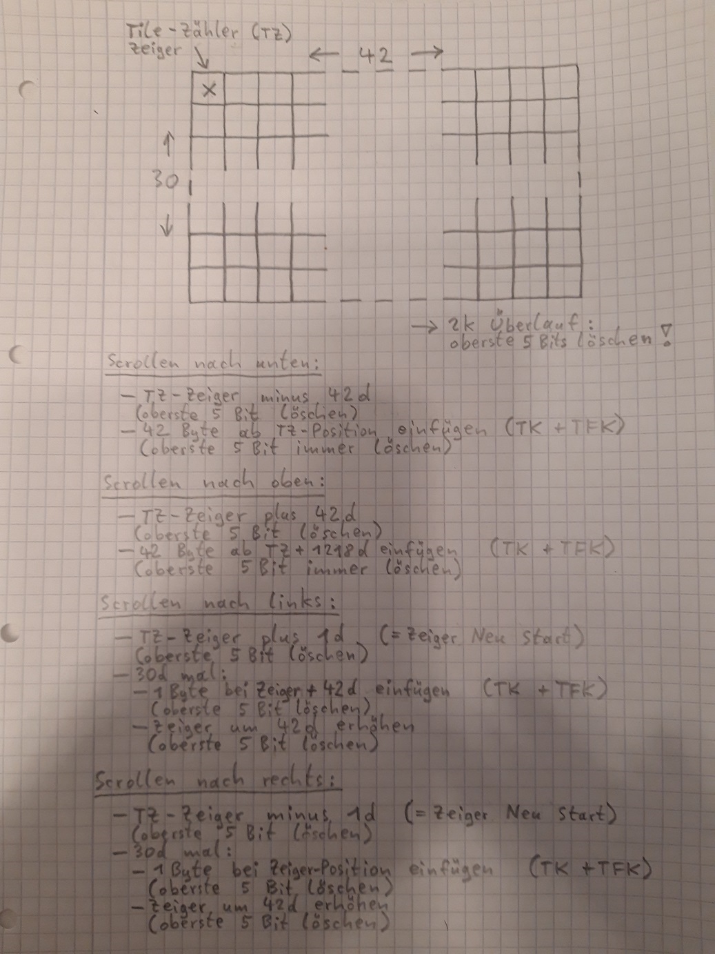

Ich muss jetzt eine Weile Programmieren - wer weiss wie lange das dauert
mit Fehlersuche und so  :-) Es braucht Unterprogramme für die jeweilige
Scroll-Richtung. Hoffentlich ist das alles während einer V-Sync-Phase zu
schaffen...
