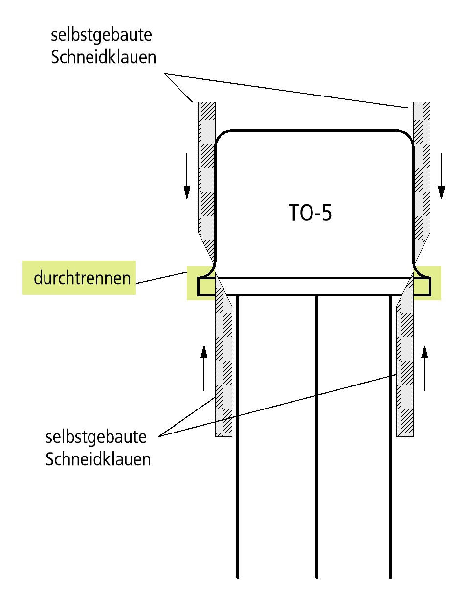

Hallo Forum, weiß jemand, wie man eine TO-5 Gehäuse öffnen kann. Sägen oder Schleifen sind wegen der Verschmutzung nicht erwünscht. Irgendwie wäre es nicht schlecht, wenn man den Gehäusekranz mit einer selbstgebauten Schneidvorrichtung durchtrennen könnte (siehe Bild TO-5). Aber vielleicht gibt es da auch bereits erprobte Methoden. Vielen Dank im Voraus Mit besten Grüßen Markus

Markus A. schrieb: > TO-5 Gehäuse öffnen Kommt ganz darauf an, wie schön es werden muß. Seitenschneider?

Hallo vielleicht ein kleiner Rohrschneider der nur sehr vorsichtig immer enger gestellt wird? Habe bei ähnlichen "Rohren" recht gute Erfahrung gemacht - allerdings waren die etwas stabiler als man das bei einen TO5 Gehäuse erwarten kann - auch ist ein TO5 Gehäuse von der Höhe halt recht gering. Aber: "Versuch macht klug" und einen kleinen Rohrschneider kann man immer wieder gebrauchen. Uwhdgtdz
Danke für die schnellen Antworten. Das Problem dabei ist, es dürfen beim öffnen keine Partikel enstehen. Es besteht der Verdacht, dass die Lieferung im inneren Verunreinigungen aufweisen. Deshalb möchte man die Gehäuse im Reinraum öffnen und kontrollieren. Danke LG Markus

Markus A. schrieb: > weiß jemand, wie man eine TO-5 Gehäuse öffnen kann Mit einem Schneidenseiter so ansetzen und dabei herumdrehen. Selbes Prinzip wie beim Rohrschneider aus dem Heizungsbedarf. Da trennt man Rohre auch ohne Materialabtrag.

Tja, ich säge sie knapp über dem unteren Kragen mit einer Metallsäge rundrum ein, so dass nur der obere Deckel und nicht der Bodenkörper durchtrennt wird, aber du willst keinen Staub. Man kann auch den ganzen Kragen unten von der Seite rundrum abfeilen und dann den Deckel abziehen, macht auch Staub. Obwohl man den Staub natürlich vor dem abziehen entfernen könnte. Seitlich mit einem Rohrschneider kann ein Problem sein wenn man zu tief ansetzt, dann kann man die Kappe trotzdem nicht nach oben abziehen. Da könnte dein Abtrennwerkzeug besser sein, von unten aber nicht schneiden sondern bloss gegenhalten. TO5 ist nur am unteren Kragen verschweisst.

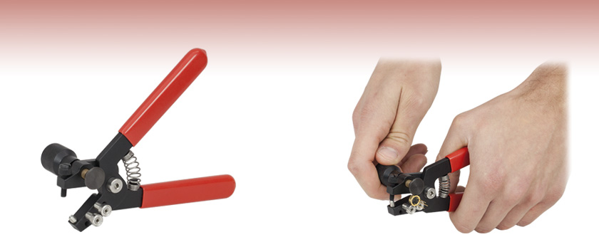

Das wäre was für dich: https://www.thorlabs.com/newgrouppage9.cfm?objectgroup_id=1830
#5349241
Perfekt, genau dass brauchen wir. Danke

Hallo, wir haben mit der speziellen Zange von der Firma thorlabs das TO-5 Gehäuse geöffnet. Funktioniert, bis auf die ungenaue manuelle Andruckkraft, perfekt. Eventuell werden wir diese manuelle Öffnungsmethode mit einer halb automatisierten Vorrichtung perfektionieren und damit ein präzises Öffnen erreichen. Eine meiner Fragestellungen lautete: "die TO-Einheit besteht ja aus einem Sockel und einer Kappe. Wie werden die beiden Komponenten fertigungstechnisch zusammengefügt. Wird das mittels Press-, Klebe- oder Schweißverfahren realisiert? " Wir haben herausgefunden, dass die beiden Teile mittels Schweißverfahren zusammengefügt werden. Also, hätte das mit dem Abschneiden des Kragens, so wie wir anfangs dachten, nicht funktioniert. Gruß Markus
