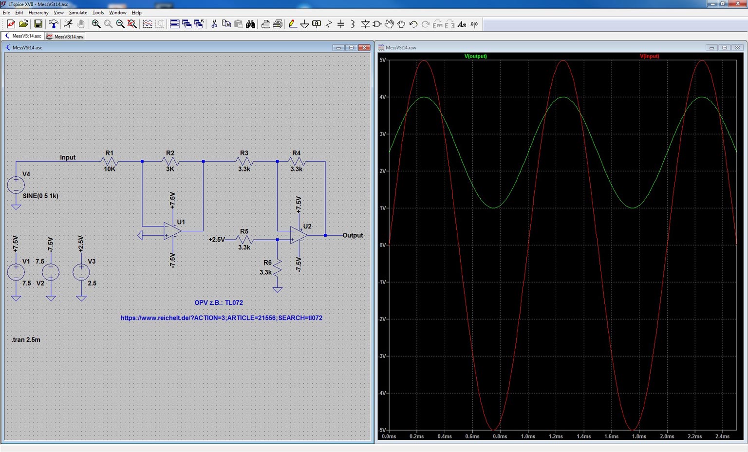

Hallo zusammen, also ich habe folgendes Problem, ich möchte einen ADC
benutzen und zwar den PCM1803 der hat einen Eingangsbereich von +-1,5V
um die Centerspannung von 2,5V. Der Eingangsbereich soll aber +-5V
betragen.
(Es sollen AC und DC mit bis zu 48kHz und 24bit gemessen werden. Daher
der PCM 1803... der ist gesetzt)
Wie macht man das nun? Differenzverstärker hat man schonmal aus
Stichwort bei mir fallen lassen, aber ich hab von Analogtechnik einfach
zu wenig Erfahrung.
Bitte um Hilfe.
Danke

Also, Du hast ein Eingangssignal +5V ... GND ... -5V.
Der ADC hat eine Mittel- oder Centerspannung von +2,5V und +/-1,5V
Amplitude.
D.h., +4,0V ... +2,5V ... +1,0V.
Es wird eine Verstärkung von 3,0V/10V = 0,3 benötigt, also eine
Verringerung der Eingangsamplitude. Ferner muß das Ausgangssignal um
+2,5V angehoben werden.
Es wäre hilfreich wenn Dir dabei die Referenzspannung des ADC, die +2,5V
zur Verfügung stehen würden. Eigentlich benötigt man nur einen OPV.
Wie hochohmig muß der Eingang sein?
Unter Umständen werden dann zwei OPV nötig sein.
mfg Klaus

#5360143
Hallo Nico,
ich habe mal auf die Schnelle etwas passendes mit LTspice entworfen.
Der erste OPV mindert das Signal (+5V ... -5V, 1kHz) um den Faktor 3,3.
Input : +5V ... -5V
Output: +4V ... +1V
Im Diagramm siehst Du die rote Kurve mit dem Inputsignal.
Die grüne Kurve gibt den Output wieder.
Als OPV kannst Du den TL072 nehmen, ein Doppel-OPV.
https://www.reichelt.de/?ACTION=3;ARTICLE=21556;SEARCH=tl072
Der Vorteil ist, er ist (relativ) rauscharm und hat sehr hohe
Eingangswiderstände. Kostet bei Reichelt 0,23 €.
Da Du +/-5V verarbeiten möchtest muß die Versorgungsspannung des OPV
entsprechend groß sein. +/- 5V wären zuwenig. Es sollten schon +/- 7.5V
sein. 7,0V täten es bestimmt auch noch, mehr als +/-12V braucht man
nicht vorsehen.
Das Verhältnis von R1 und R2 ist für die Minderung des Signals wichtig.
Den 3k Widerstand gibt es auch bei Reichelt.
https://www.reichelt.de/0-6W-1-1-00-k-Ohm-9-76-k-Ohm/2/index.html?ACTION=2&LA=2&GROUPID=3078;SID=15VuFRrawQATcAAMHEr1Ue524fa420d038b9d73d93337e1b7c141
Eigentlich sind 10K und 3,3K häufige Werte.
R3, R4, R5 und R6 kannst Du auch als 3,0K Widerstand einsetzen.
Soll die Bandbreite der Schaltung begrenzt werden?
mfg Klaus

Danke Klaus,
Bandbreite soll von DC bis 5kHz sein...
Wenn ich noch Rauschärmer werden möchte, dann müsste ich vermutlich
bessere OPs nehmen?
Das ist wirklich ein toller "service" von Dir, nochmals : Danke!
VG Nico

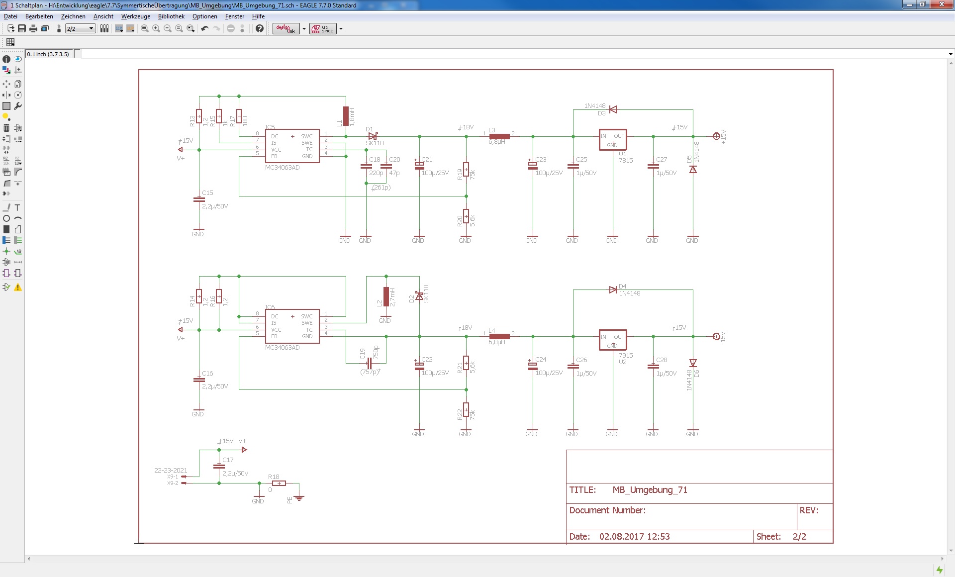

Nico160381 schrieb:
> und wenn ich nochwas fragen darf, hat jemand einen schnellen tipp um aus
> 5V die benötigten +-7,5V zu generieren?
Eine Lösung wäre eine Ladungspumpe.
https://bastelnmitelektronik.jimdo.com/basteleien-ger%C3%A4te-und-schaltungen/schaltungen-mit-dem-ne555/spannungswandler-verdoppler/
http://www.sprut.de/electronic/switch/minus.html
https://www.reichelt.de/?ACTION=3;ARTICLE=8732;SEARCH=icl
http://cdn-reichelt.de/documents/datenblatt/A200/ICL7660%23MAX.pdf
Conrad hat eine größere Auswahl.
https://www.conrad.de/de/Search.html?searchType=REGULAR&search=Ladepumpe%20&category=%1Ft12%1Fc1202469
Alternativ: Wie wäre es mit zwei 9V Blockbatterien?
Sonst käme nur noch ein Schaltnetzteil in Frage, siehe Anhang.
mfg Klaus

Gast #5361231
Danke Klaus,
ich werd's trotzdem mit deiner Schaltung versuchen die du mir vorher
geschickt hattest, da ich nicht genau versprechen kann dass beim
DCDC-Wandler noch 5V ankommen oder nur 4,5V? (Kabellängen zwischen
Quelle und Senke)) Das ist doch ein Eagle file bei dir, oder? Ich
arbeite auchmit Eagle, ich bau es mal nach...
Kann man solch "Komplexe" Schaltungen auch mit LTSpice Simulieren?
Welchen OPV kannst du empfehlen? Er soll Rauscharm sein, Kosten sind
nicht wichtig...
Besten Dank und besten Gruß,
Nico
#5361331
> Quelle und Senke))
Der Wandler mit 5V Nenneingangsspannung ist für 4,5V bid 5,5V
spezifiziert.
Die Ströme sind doch recht gering. Ist die Zuleitung wirklich so lang
und der Querschnitt so gering? Vor dem Wandler würde ich jedenfalls
einen Kerko vorsehen. Ein guter Elko ginge auch.
https://www.reichelt.de/Vielschicht-SMD-G1210/X5R-G1210-22/3/index.html?ACTION=3&LA=2&ARTICLE=107457&GROUPID=3167&artnr=X5R-G1210+22&trstct=pol_6
https://www.reichelt.de/Elkos-SMD-Low-ESR-105-C/VF-47-25-P-D/3/index.html?ACTION=3&LA=2&ARTICLE=109206&GROUPID=4001&artnr=VF+47%2F25+P-D&trstct=pol_7
Eagle 7.7 ist meine aktuelle Version.
Im Prizip ja. Je nach Modell und Komplexität kann es dann aber schon
etwas länger dauern.
Ich habe mal die Simulationen mit dem MC34063 dabeigelegt. Packe alles
in ein Verzeichnis. Nehme das neue LTspice XVII.
