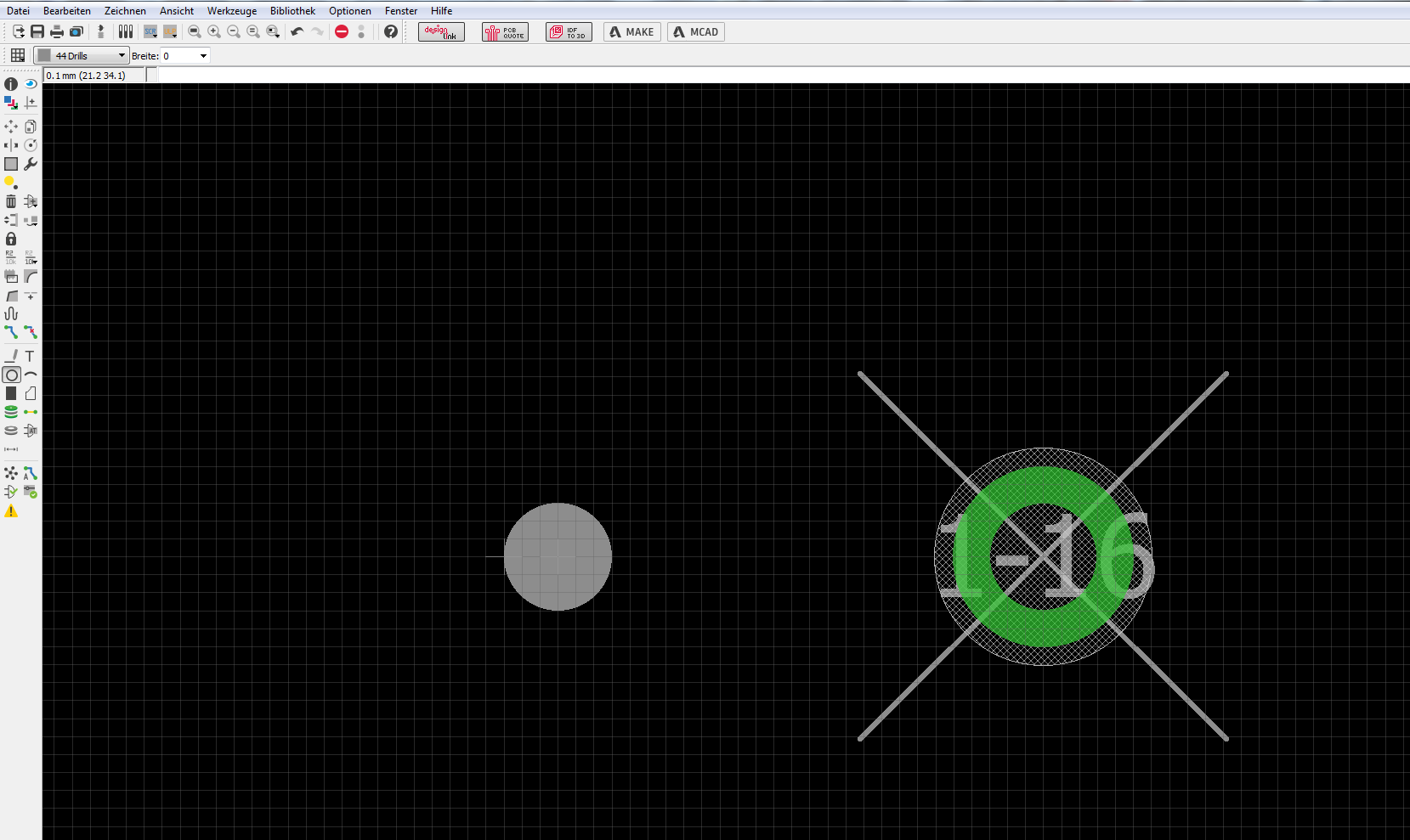

ich möchte in Eagle7.7 gebohrte und durchkontaktierte Löcher
einzeichnen, die später im Gerberfile korrekt dargestellt werden sollen.
Im Grunde sollen die Löcher wie Vias sein, allerdings mit etwas anderer
Pad-Form drumherum. Das Zeichnen der Pad-Form ist kein Problem, sie wird
im Gerber-Viewer korrekt dargestellt.
Die von mir erstellten Löcher werden aber im Gerber-Viewer gar nicht
angezeigt (die Löcher der herkömmlichen Vias dagegen schon).
Die Löcher habe ich so erstellt:
1. Circle angeklickt
2. Layer44/Drills angeklickt und Breite = 0 eingestellt
3. Loch-Mittelpunkt angeklickt
4. Loch-Randbegrenzung angeklickt
So entsthet ein gefüllter weißer Kreis (siehe Anh.). Bei einem
herkömmlichen Via bleibt die Mitte (Bohrfläche) dagegen durchsichtig.
Es macht den Eindruck, dass beim Via im Layer44/Drills nur der
Mittelpunkt des Bohrlochs durch ein Kreuz markiert ist. Wird dann
automatisch der Lochdurchmesser durch das umgebende Pad begrenzt oder
wie funktioniert das?
Gast #5362659
Hallo Axel
Das liegt daran, dass der Kreis, der das Loch ausmacht in der Lage
Dimensions gezeichnet ist.
In den Lage Drillsund Holes sind nur die Kreuze gezeichnet.
Mach doch einfach ein Via und zeichne die Kontur der Pads in der Top
bzw. Bottom-Lage und Zeichne den Stoplack (tStop, bStop) manuell ein.
Grüße, PCB-Designer
#5362671
@Axel (Gast)
Dazu nimmt man VIAs.
Falsch!
Eben das ist falsch! Bohrungen werden AUSSCHLIEßLICH mit dem Befehl VIA
(durchkontaktiert) oder HOLE (nicht durchkontaktiert) erzeugt. Circle
nimmt man für große Löcher und Ausfräsungen, dann aber im Layer
20/Dimensions (nicht durchkontaktiert) oder 46/Milling
(durchkontaktiert).
https://www.mikrocontroller.net/articles/Eagle_FAQ#Fr.C3.A4sungen
https://www.mikrocontroller.net/articles/Eagle_FAQ#Bauteile_mit_Langl.C3.B6chern_anlegen

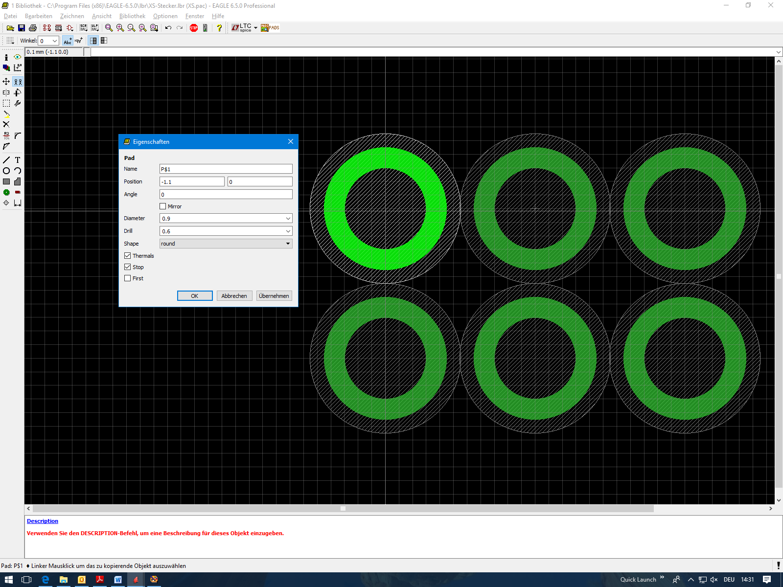

Es ist ein Spezialstecker mit 6 Anschlüssen, die wie die sechs Punkte
bei einem Würfel angeordnet sind.
Der Abstand zwischen den benachbarten Anschlüssen liegt bei 1,1mm. Die
Bohrungen sollen einen Durchmesser von 0,6mm haben.
In der Mitte sollen noch 0,3mm Lötstop-Maske stehen (die kupferabstände
hätte ich ebenfalls gerne bei ca. 0,3mm)).
Bei der Verwendung von normalen 0,6mm-Vias liegen die Kupferflächen an
der nächsten Stelle grade noch 0,1mm auseinander.
Am besten die DRC-Einstellungen ändern und Vias mit schmalerem Rand
erzeugen?

@Axel (Gast)
OK. Aber sowas macht man nicht mit einzelnen VIAs sondern als neues
Bauteil. Da hat man nämlich noch ein paar Freiheitsgrade mehr.
Ohje, macht 0,5mm Rest. Aber das ist mit 2x0,15mm Restring + 0,2mm
Abstand gerade noch OK.
Wie soll das gehen? Die 0,3mm Lötstop brauchst du nicht, da reicht das
Mindestmaß des Herstellers. um die 0,1-0,2mm
Man kann die VIAs anpassen! Und im Bauteil sind es eben KEINE VIAs
sondern durchkontaktierte Bohrungen. Der Unterschied ist u.a., daß es
dafür einen extra Parametersatz im DRC gibt.
>erzeugen?
Ja. Aber dazu müssen auch die VIA-Einstellungen stimmen.

Am Besten? Natürlich ein ordentliches Package mit ordentlichen Pads
erzeugen. Das ist ja nun echt nicht sooo schwer und Du kannst die Form
der Pads auch noch optimieren, zum Beispiel länglich nach aussen
gezogen, da hast Du mehr Kupferfläche trotz schmalem Rand.

Gast #5363089
Dann mache dir ein Bauteil und zu diesem einen passenden Footprint. Und
wenn es wie du schriebest nicht geht, weil dieser Footprint gegen die
Designrules verstößt, dann geht es eben nicht. Punkt.
Ein anständiger LP-Fertiger wird dir bei Anlieferung von Daten, die
gegen seine Designrules verstoßen, sagen, daß das so nicht geht.
Dann hast du nur die Wahl, eine andere Fertigungsklasse zu nehmen (Fein-
oder Feinst-Leiter gegen Aufpreis) oder dir einen anderen Stecker zu
nehmen.

Habe nun ein eigenes Package für den Stecker erstellt. Das hat zunächst
im Editor gut geklappt.
Die Ränder 0,15mm breit.
So weit alles klar.
Als ich den Stecker dann in das Projekt geholt habe, war der Rand
plötzlich deutlich breiter, die Ringe berühren sich nun.
Weiß jemand, woran das konkret liegt und wie man das gezielt ändern
kann?
> So weit alles klar.
> kann?
Am DRC, genauer an den "Restring" Settings. Diese korrigieren deine im
Package eingestellten Werte nach oben. Du musst also diese Einstellungen
korrigieren (diesmal aber nicht den Restring von Vias, sondern von Pads)
Aber Vorsicht: Dann kann es passieren, dass andere Pads plötzlich zu
klein werden, weil diese sich auf die "konservativen" Restring-Werte
verlassen.
Ich hatte ein ähnliches Problem vor Kurzem, nachzulesen hier:
Beitrag "Re: kleine Test Points in Eagle"
