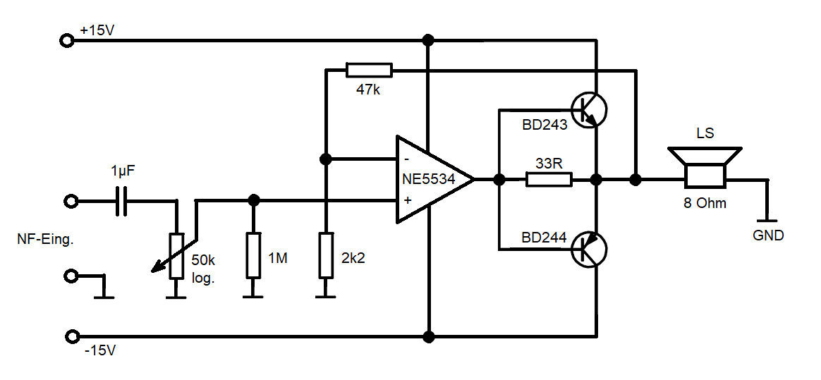

Hallo, probiere doch mal zuerst sowas hier aufzubauen: http://sound.whsites.net/project03.thm oder den Black-Devil von Elrad.

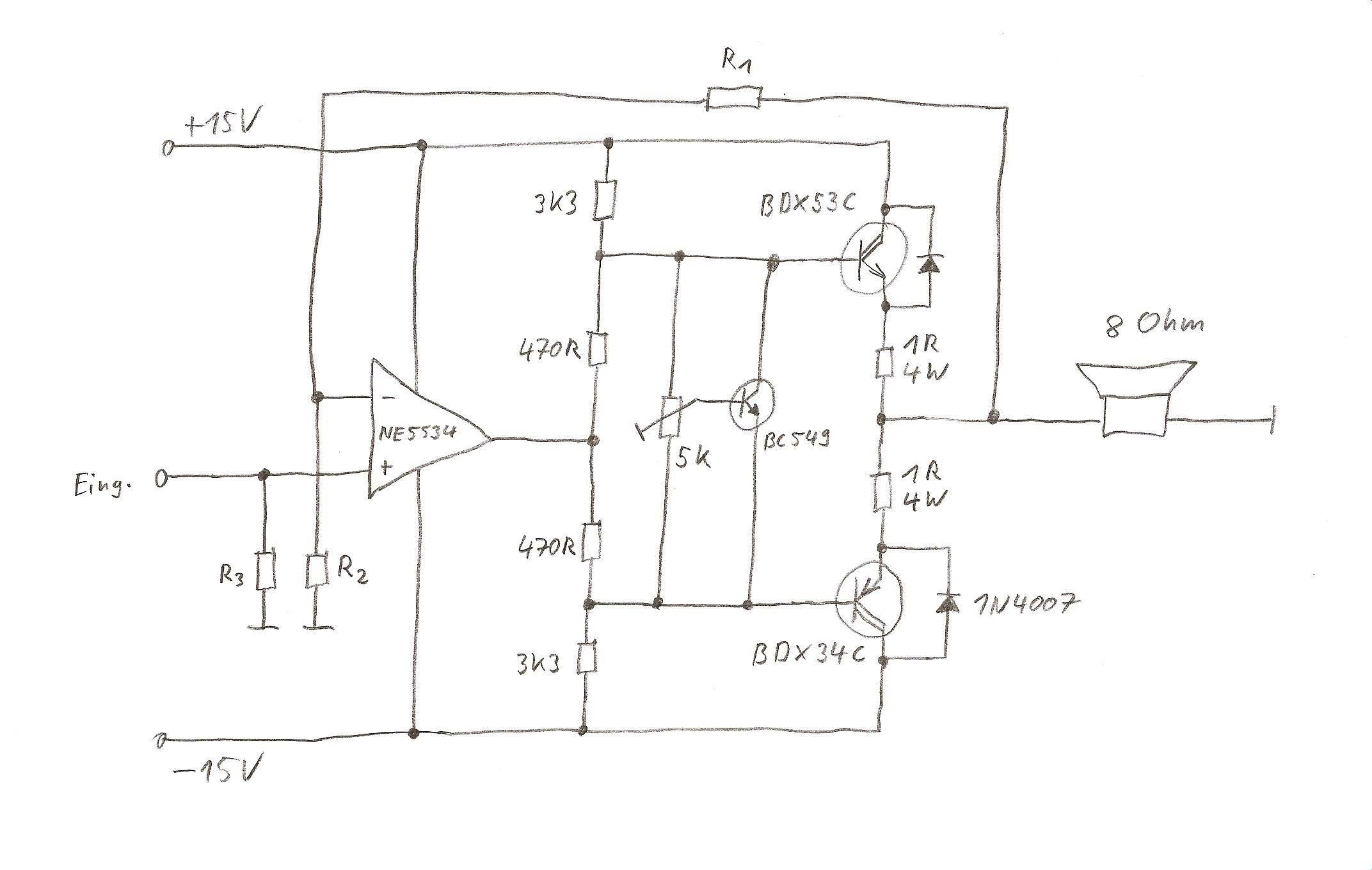

Jürgen von der Müllkippe schrieb: > Kann ich das so machen? Seh noch Sicherungen bei der Betriebsspannung vor. Man könnte auch noch Emitterwiderstände spendieren. Für die Müllkippe wird reichen. mfg Klaus
#5364248
Jürgen von der Müllkippe schrieb: > Kann ich das so machen? Woher kommt eigentlich die unsterbliche Liebe zu ruhestromfreien Endstufen? Ist die Festlegung und Berechnung eines sinnvollen Ruhepunktes tatsächlich solches Hexenwerk?
Possetitjel schrieb: > Woher kommt eigentlich die unsterbliche Liebe zu > ruhestromfreien Endstufen? Der NE5534 bügelt da einiges aus. Und ohne Emitterwiderstände wäre ein stabiler Ruhestrom schwierig. mfg Klaus

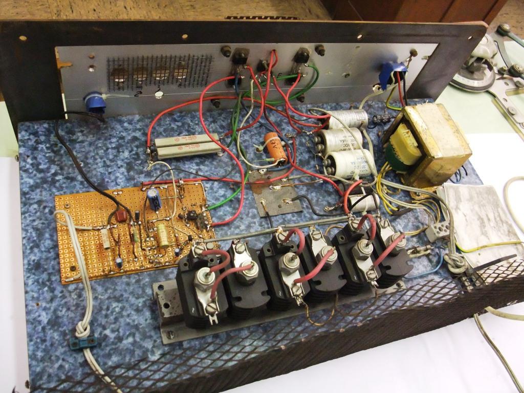

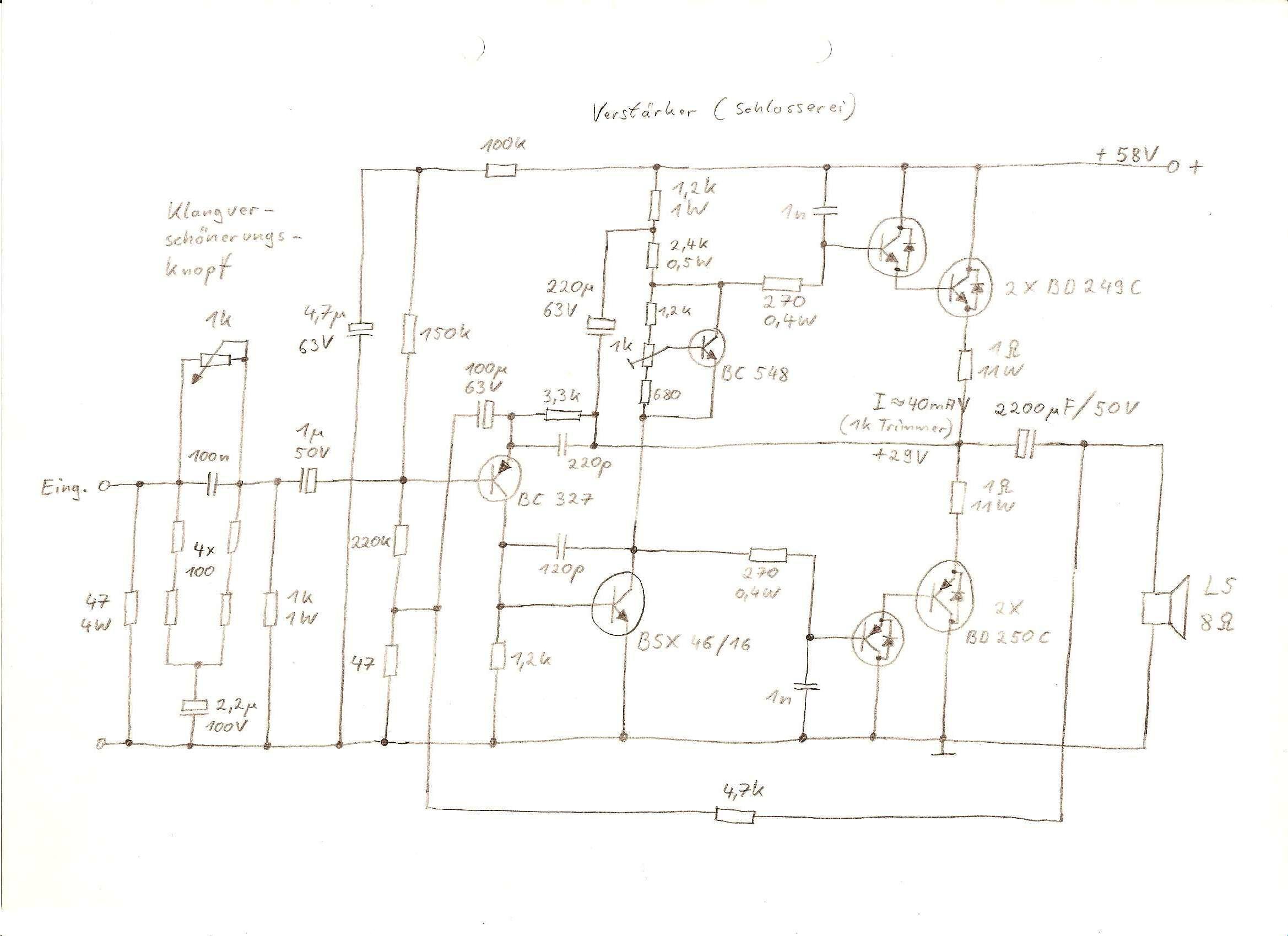

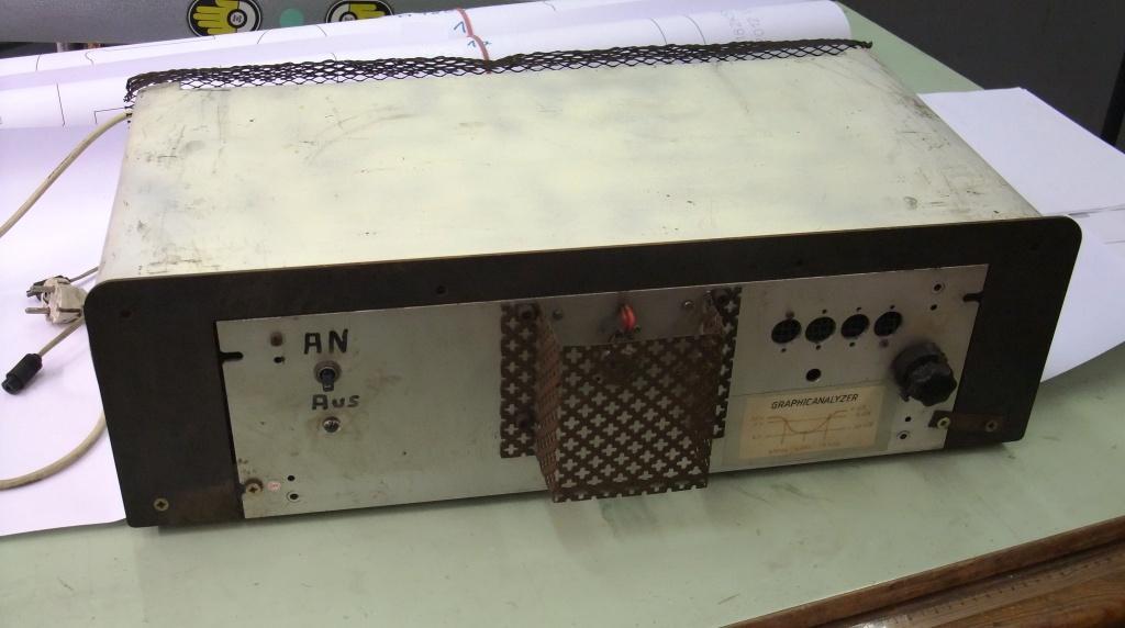

Jürgen von der Müllkippe schrieb: > Diesen Verstärker hatten wir vorher in der Kaffeebude 47 Ohm Eingang ? Wer kommt auf so was abstruses ? Jürgen von der Müllkippe schrieb: > Er ist ausschließlich > aus Elektroschrott von unserer Deponie gebaut worden. Das ist nun kein Vorbild. Viele Details sind (dadurch?) einfach nur schrecklich gelöst.
Hallo, ich möchte noch eine wirklich gute und preiswerte Alternative anbieten. https://www.hobbyhifiladen.de/wondom-irs2250 @ 4 Ohm 2 x 250 W @ 8 Ohm THD+N 1% 180W @ 8 Ohm THD+N 10% 250W @ 8 Ohm, 1 W, 1 kHz THD 0,004% @ 8 Ohm, 10 W, 1 kHz THD 0,016% Preis: 58 € Wenn die 2 x 250 W nicht genügen kann man die Endstufe brücken und hat 1 x 500 W. Zu diesem Preis kann man den nicht selber bauen. mfg Klaus
Michael B. schrieb: >> Diesen Verstärker hatten wir vorher in der Kaffeebude > > 47 Ohm Eingang ? Wer kommt auf so was abstruses ? Das sind die grossen Keramikwiderstände am Eingang. Die 4W sind wohl Heizleistung für den Winter.

Philipp G. schrieb: > Das sind die grossen Keramikwiderstände am Eingang. Die 4W sind wohl > Heizleistung für den Winter. Die 47 Ohm werden an den 32 Ohm Kopfhörerausgang von den Abspielgeräten angeschlossenen, passt also. Es gab nichts anderes als 4 Watt. Michael B. schrieb: > Das ist nun kein Vorbild. > Viele Details sind (dadurch?) einfach nur schrecklich gelöst. Es gab mal in einem Buch den Ur-Schaltplan, daran haben wir uns möglichst nah gehalten. Falls Elkos mehr Spannung vertragen, oder Widerstände mehr Leistung haben, ist das nicht schlimm, es ist ja genug Platz im Gehäuse. Der Drehstromgleichrichter auf dem Bild ist auch völlig überdimensioniert, aber so wurde er vor der Verschrottung gerettet.

Jürgen von der Müllkippe schrieb: > Possetitjel schrieb: >> Woher kommt eigentlich die unsterbliche Liebe zu >> ruhestromfreien Endstufen? >> >> Ist die Festlegung und Berechnung eines sinnvollen >> Ruhepunktes tatsächlich solches Hexenwerk? > > Dann würde ich maximal noch sowas vorschlagen, Warum nicht. Das beseitigt aus meiner Sicht schonmal die Hauptmängel Deines ersten Vorschlages: Die zu niedrige Stromverstärkung der Endstufe und die Übernahmeverzerrungen. > aber komplizierter darf es nicht werden! Ist doch in Ordnung.
#5366002
Possetitjel schrieb: > Übernahmeverzerrungen. Der erste Verstärker hatte auch keine Übernahmeverzerrungen, zumindest keine Sichtbaren auf dem Oszilloskop, weil der NE5534 über die Gegenkopplung sofort nachgeregelt hat. Wenn ich aber die Gegenkopplung von der Endstufe entferne und direkt am Ausgang vom NE5534 anschließe, habe ich deutliche Übernahmeverzerrungen. Der Vorteil der ersten Schaltung wäre gewesen, dass ich in der Versorgungsspannung große Toleranzen zulassen kann, ohne dass sich der Arbeitspunkt verändern kann, und der einfache Aufbau. Possetitjel schrieb: > Ist doch in Ordnung. Aber Du hast schon recht, alles in allem kommt mir die neue Schaltung auch vernünftiger vor. Weniger Belastung für den NE5534.
Jürgen von der Müllkippe schrieb: > Der erste Verstärker hatte auch keine Übernahmeverzerrungen, zumindest > keine Sichtbaren auf dem Oszilloskop SICHTBARE Verzerrungen ? Das wäre kein Verstärker, das wäre ein Effektgerät. Es ist heute doch ein Kinderspiel und mit 0 Kosten verbunden, die ganzen Schaltungen bevor man sie aufbaut oder bar jeder Faktenlage darüber diskutiert, doch erst mal mit LTSpice zu simulieren und die Klirrfaktoren zu ermitteln. Da braucht es nicht mal einen Audiomessplatz für oder Probleme mit dem Aufbau.
