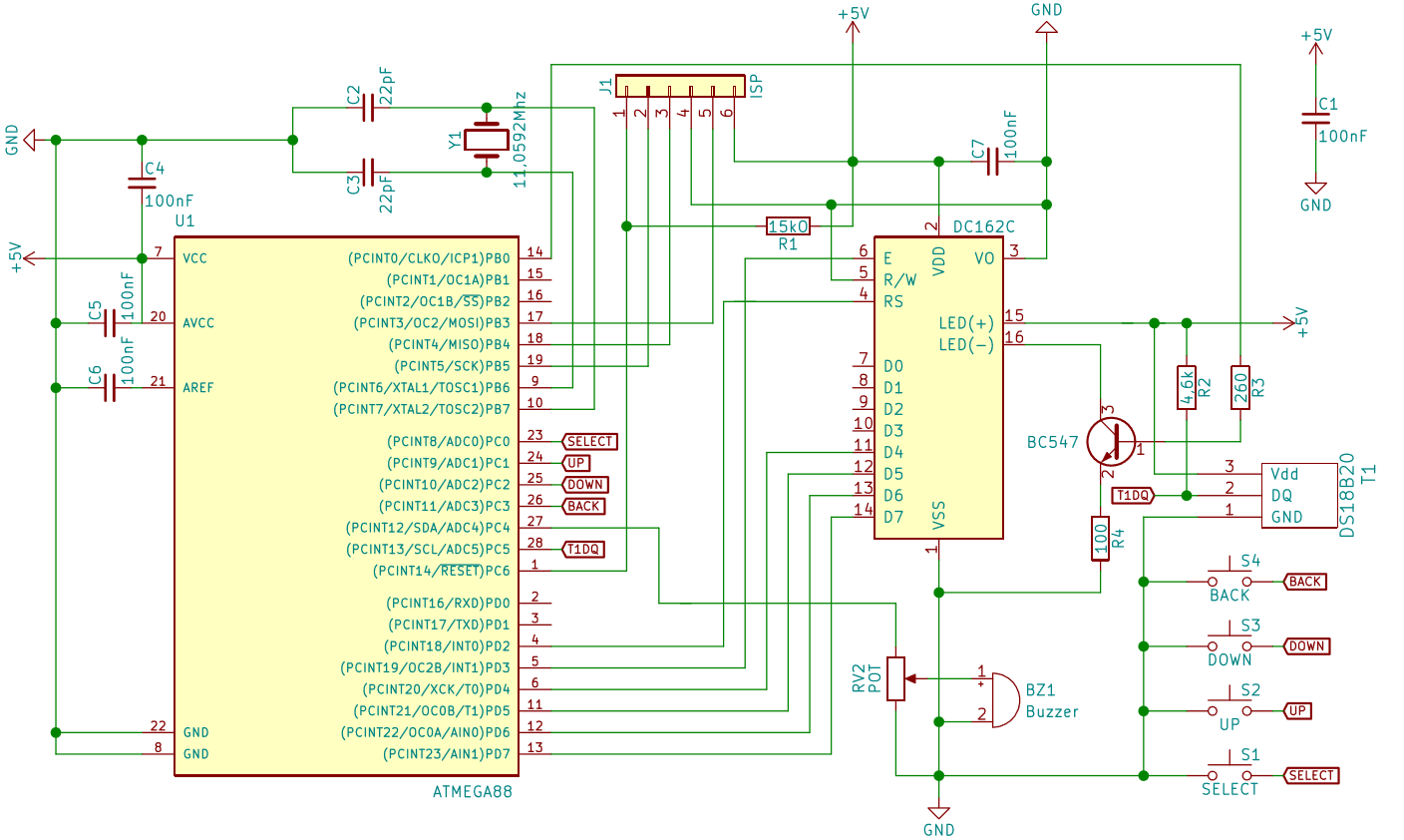

Hallo, in den letzten Tage habe ich einen einfachen Wecker basierend auf einem ATMega88 gebaut. Das Projekt diente lediglich der Einarbeitung in die Mikrocontroller Programmierung und Elektronik. Die Funktionalität umfasst - Uhrzeit/Datum anzeigen - Uhrzeit/Datum einstellen - Alarmzeit setzen - Alarm aktivieren/deaktivieren - Alarm auslösen mit Schlummerfunktion - Temperatur anzeigen - Menüsteuerung mittels 4 Taster Die Stromversorgung erfolgt durch 4 AAA Batterien. Ich habe euch den Schaltplan angefügt. Momentan befindet sich der Aufbau noch auf einem Breadboard. Soll aber später auf eine Steckplatine und die Bauteile in ein Gehäuse eingebaut werden. Bevor ich dies mache, wollte ich euch bitten mir ggf. Verbesserungsvorschläge zu geben. Insbesondere bei der Stromversorgung bin ich mir nicht ganz sicher. Ich möchte gerne eine möglichst hohe Lebensdauer der Batterien erreichen. Durch Messungen hat sich gezeigt das das LCD Display den meisten Strom benötigt (0,22A mit Hintergrundbeleuchtung). Ohne Hintergrundbeleuchtung sind es lediglich 0,01A für die Gesamtschaltung. Aus diesem Grund wird die Hintergrundbeleuchtung softwareseitig bei einem Knopfdruck für 10 Sekunden aktiviert. Grüße, Timo
Ich bezweifel das die Schaltung wie gezeichnet funktioniert. C1 ist zwei mal vorhanden und sollte 100n anstelle 100p sein. AVCC gehört mit VCC verbunden und ebenfalls ein 100n nach GND. J1 ist ISP und nicht JTAG. Am LCD gehört VDD an 5V, VO an den Schleifer des Poti. BC547 ist verkehrt, es fehlt ein Basiswiderstand und ein Widerstand im Kollektor. Das nur beim schnellen drüber schauen, es wir sicher noch einiges zu verbessern sein.

Welchem Zweck dient dieser 11.0529 MHz-Quarz (der vermutlich 11.0592 hat)? Ich hätte für eine Uhr eher 32 KiHz vermutet.
Timo B. schrieb: > lediglich 0,01A für die Gesamtschaltung. LOL, 10 mA sind extrem viel für eine Quarzuhr. Mit einem EFM32 und dessen LCD auf dem STK verbraucht das Uhren-Beispiel <10µA, das sind 1000fach weniger Strom. Eine CR2032 hält da Jahre.

> Was spricht gegen den Quarz?
Der Stromverbrauch.
#5363967
Aus dem Datenblatt: "15μA at 32kHz, 1.8V (including oscillator)" - mit den 11... MHz liegt man mindestens um den Faktor 100 höher. Am Rande: > Mit einem 16 Bit Timer, 1024 prescaler und > 54736 Vorladewert bekomm ich ziemlich genau eine Sekunde. Stimmt das? Ich komme auf rund 5.068 s.
Wurde ein 32,768kHz Quarz sich merklich auf die Lebensdauer der Batterie auswirken? Genau um solche Dinge geht es mir. Also falls noch jemand Einsparpotential sieht bitte her damit ;-)

Als Anhaltspunkt: ATmega88 bei 5.0 V im Power-save-Modus mit asynchronem 32 KiHz-Oszillator: 7.5 uA gemessen (bei 3.3 V sind es 6.0 uA).

> Ich werde mich mit dem Sleep Mode beschäftigen.
Ja eben - mit dem 11 MHz-Quarz ist nur der Idle-Modus möglich, und damit
zieht der ATmega88 2.2 mA bei 5.0 V (gegenüber den genannten 7.5 uA).

- BC547 hat kein Vorwiderstand - die Labels führen alle ins Leere - AVCC, AREF und GND am Pin 22 würde ich nicht einfach offen lassen - C2 und C2 sind auf einer Seite nicht mit GND verbunden - 11MHz als Takt für eine Uhr? Da kannste auch was langsameres nehmen. - wenn RV1 nicht richtig hochohmig ist, macht er dir die Batterie leer, ohne dass der Mikrocontroller läuft - ob C1 mit den 5V verbunden ist, steht auch nicht fest Da gibt es noch einiges zu tun am Schaltplan, bevor man überhaupt mit Software anfangen kann. Möglicherweise reicht auch ein kleinerer Prozessor, schließlich wird es nur eine Uhr.
#5364088

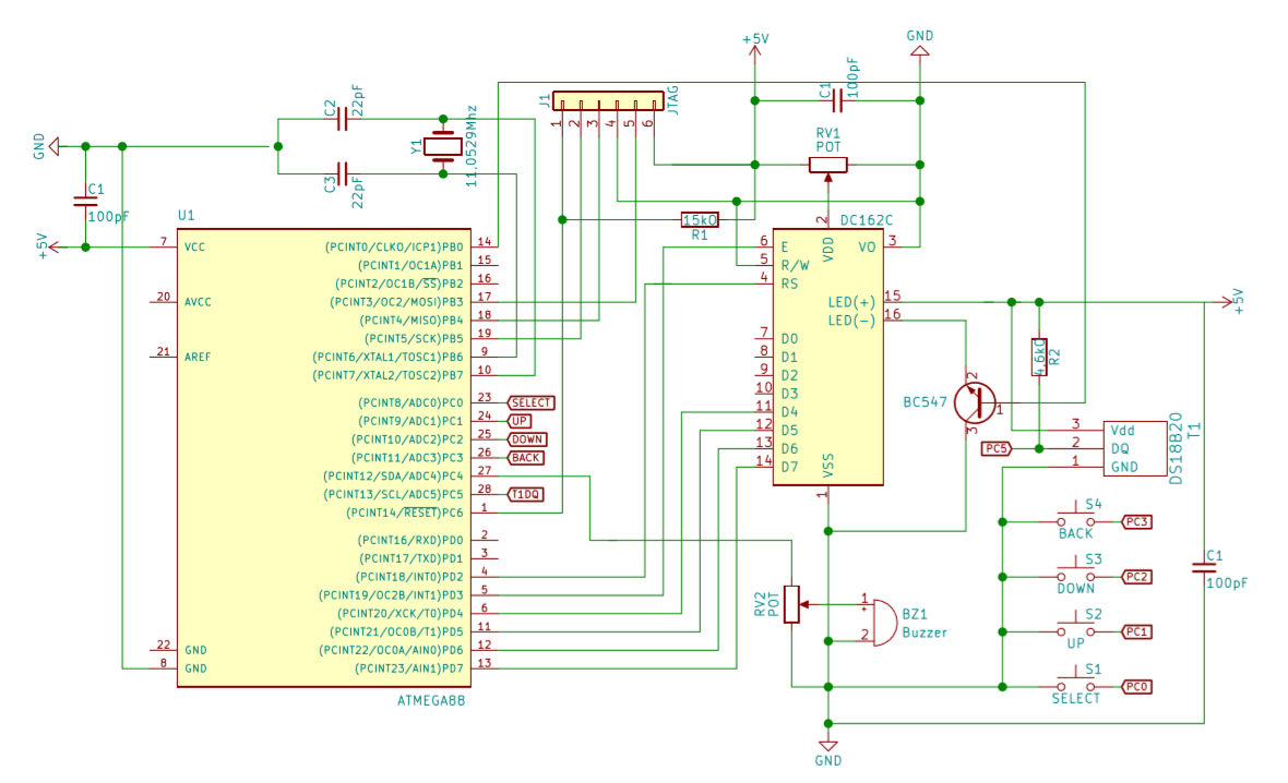

Nochmal vielen Dank für die zahlreichen Antworten und Anregungen. Ich habe den Schaltplan nochmal akualisiert. Die Änderungen im Folgenden aufgeliestet: - C1 zwischen GND und 5V gesondert in Zeichnung dargestellt - C1 Label auf den richtigen Wert gesetzt (100nF) - Pin 22 mit GND verbunden - AREF mit VCC verbunden - AVCC mit VCC verbunden - Typo bei Y1 verbessert - J1 auf ISP geändert - Poti von VDD des LCD entfernt - Basiswiderstand für Transistor eingefügt - Widerstand an Kollektor des Transistor eingefügt Offene Punkte: - Reicht C1 für die Verbindung von AVCC mit VCC oder muss noch ein zusätzlicher Kondensator nach GND? - Durch die Entfernung des Poti von VDD des LCD hat sich der Strom von 10mA auf 8mA reduziert. Ist ein Poti an V0 notwendig? - Ist der Basiswiderstand des Transistor richtig gewählt? - Wie bestimmte ich die Größe des Widerstand für den Kollektor des Transistor? - Ich habe mir jetzt mal einen 32kHz Quarz bestellt. Ist es damit dennoch möglich die notwendige Baudrate für eine spätere serielle Kommunikation zu ermöglichen? Bezüglich des Stromverbrauchs der HGB des LCD habe ich nochmal im Datenblatt nachgeschaut. Die Angaben sind max. 220mA und typ. 130mA. (http://cdn-reichelt.de/documents/datenblatt/A500/LCD162C%23DIS.pdf) Wie bekomme ich den Verbrauch von meinen 220mA auf die 130mA? Sobald die Schaltung soweit es geht optimiert ist kümmer ich mich um die Umstrukturierung der Software (Verwendung des Sleep Mode) Wäre super wenn ihr bitte nochmal über die Schaltung schauen könntet und mir bei der Beantwortung der offenen Punkte behilflich sein könntet.

Timo B. schrieb: > - Widerstand an Kollektor des Transistor eingefügt Wenn du den Transistor jetzt noch richtig rum einbauen würdest..... Dann würde sich mein Augenkrebs, direkt und deutlich, mildern. Frage: Ist im Display schon eine Strombegrenzung für die LED eingebaut? Du hast Aref an Vcc geklemmt! Das ist unnötig, und aus meiner Sicht sogar grotten falsch! Timo B. schrieb: > - Ich habe mir jetzt mal einen 32kHz Quarz bestellt. Ist es damit > dennoch möglich die notwendige Baudrate für eine spätere serielle > Kommunikation zu ermöglichen? Der µC kann dann mit 8MHz intern laufen. Damit sind einige Baudraten recht gut möglich. Eine Kalibrierung mit Temperaturkompensation, wäre dann kein großer Fehler.
#5364720
Timo B. schrieb: > AREF mit VCC verbunden Wie kommst du denn jetzt auf DAS? Timo B. schrieb: > Ist es damit dennoch möglich die notwendige Baudrate für eine spätere > serielle Kommunikation zu ermöglichen? Notfalls Software-UART. Timo B. schrieb: > Wie bekomme ich den Verbrauch von meinen 220mA auf die 130mA Anderes Exemplar kaufen. Das sind Exemplar- (und Umgebungsbedingungen)streuungen. Aber ob 220 oder 130: Beides ist um Grössenordnungen zu viel, es ist das falsche Display. Timo B. schrieb: > Ist ein Poti an V0 notwendig? Bei solchen Displays: Ja. Man kann auch ein mal einstellen und danach mit Temperaturkompensation nachregeln, Schaltungen finden sich öfter in den Datenblättern, aber weniger Strom braucht das auch nicht.
Arduino F. schrieb: > Wenn du den Transistor jetzt noch richtig rum einbauen würdest..... > Dann würde sich mein Augenkrebs, direkt und deutlich, mildern. > > Frage: > Ist im Display schon eine Strombegrenzung für die LED eingebaut? > > > Du hast Aref an Vcc geklemmt! > Das ist unnötig, und aus meiner Sicht sogar grotten falsch! > > Der µC kann dann mit 8MHz intern laufen. > Damit sind einige Baudraten recht gut möglich. > Eine Kalibrierung mit Temperaturkompensation, wäre dann kein großer > Fehler. Danke für den Hinweis mit dem Transistor auch wenn man das deutlich zurückhaltender ausdrücken kann. Deine Frage mit der Strombegrenzung kann ich nicht beantworten. Habe dazu im Datenblatt nichts gesehen. Inwiefern ist das notwendig? Wenn ich es nicht falsch verstanden habe, wurde mir ein paar Posts weiter oben dazu geraten AREF nicht offen zu lassen. Hab ich das falsch interpretiert oder gehen da die Meinungen einfach auseinander? @MaWin: Gibt es denn 16x2 Displays die besser geeignet wären oder ist das ein generelles Problem dieser Displays? Ich würde nämlich nur ungern 7-Segment Anzeigen verwenden.
AREF kannst du unbeschaltet lassen, wenn du den ADC des atmega nicht nutzen möchtest. Wenn du den Adc mit interner referenz benutzen möchtest, baue einen Kondensator von Aref nach Gnd ein und schließe sonst nichts an. Wenn du Vdd als referenz für den adc verwenden möchtest, dann kondensator nach masse und anschließen an Vdd. AVCC, VCC am atmega und VDD am LCD bekommen jeweils einen eigenen 100nF-C gegen Gnd. Den Vorwiederstand für die HGB kannst du einfach durch Probieren herausfinden. Oder du rechnest ihn aus. Flussspannung der Led aus dem LCD-Datenblatt und maximaler Strom, der Rest ist dann wie für jede andere Led. Dunkler kannst du dann über Pwm machen. Und versorge den Temperatuesensor aus einem Portpin des Atmega, dann kannst du den auch komplett abschalten um strom zu sparen.
Arduino F. schrieb: > Timo B. schrieb: >> - Ich habe mir jetzt mal einen 32kHz Quarz bestellt. Ist es damit >> dennoch möglich die notwendige Baudrate für eine spätere serielle >> Kommunikation zu ermöglichen? > Der µC kann dann mit 8MHz intern laufen. > Damit sind einige Baudraten recht gut möglich. > Eine Kalibrierung mit Temperaturkompensation, wäre dann kein großer > Fehler. mit einer genauen 2^15Hz Referenz oder schlicht Uhrenquarz) kann man den internen RC-Oszi einfach kalibrieren. Suchfunktion im Forum sollte dazu einiges liefern. Dann ist auch die Baudrate wunschgemäß.

Ok vielen Dank. Habe die angesprochenen Punkte nun verbessert und V3 vom Schaltplan angefügt. Geändert wurden jetzt: - AREF mit 100nF C nach GND - AVCC mit 100nF C nach GND - VDD vom LCD mit 100nF nach GND - Richtung des Transistor geändert Noch offene Punkte: - Könnte ich z.b. VDD von T1 an PB1 hängen. Wie sieht das dann mit dem erwähnten Widerstand R2 aus? Das ist mir nicht ganz klar. Danke für die Vorschläge für ein anderes Display. Ich glaub ich belass es jetzt aber mal bei dem LCD und beobachte wielange die Batterien halten. Bei dem Projekt geht es ja primär nur um den Lerneffekt.
#5364887
Timo B. schrieb: > Noch offene Punkte: > - Könnte ich z.b. VDD von T1 an PB1 hängen. Wie sieht das dann mit dem > erwähnten Widerstand R2 aus? Das ist mir nicht ganz klar. R2 zwischen T1.pin2 und T1.pin3 sowie T1.pin3 (VDD) an einen geeigneten Port. Wozu dient R4?
R4 gehört an den Kollektor und sollte etwa 10 Ohm haben für 100mA Ledstrom, wenn ich das richtige Datenblatt des LCD habe.

R4 hätte ich als Kollektor Widerstand erwartet, nicht am Emitter.
Timo B. schrieb: > Gibt es denn 16x2 Displays die besser geeignet wären Schau mal bei Electronic Assembly rein. Zumindest die grafischen Displays brauchen ca. 100-150 µA; ohne Beleuchtung. Ich würde für einen Wecker transreflektive Displays verwenden. Die brauchen im Normalfall nicht beleuchtet werden. Im Dunkeln kann man dann ja mal kurz die Beleuchtung aktivieren.
So auch die Änderungen habe ich eingearbeitet. Der aktuelle Schaltplan sieht nun wie angefügt aus. Ich habe jetzt auch die Software etwas umstrukturiert. Es wird alle 250ms ein Interrupt ausgelöst. Bei jedem Interrupt werden die Buttons abgefragt und ggf. darauf reagiert. Bei jedem vierten Interrupt wird die Zeit um eine Sekunde erhöht und die Anzeige aktuallisiert. In der Zwischenzeit geht der Controller in den Idle Mode. S. Landolt hatte vorhin bemerkt das mit meinem 11,0592MHz Quarz nur dieser Modus möglich wäre. Durch was begründet sich das? Ich habe nun (dank eurer Hilfe) den Stromverbrauch im normalen Modus auf ~5mA (von 10mA) reduziert bekommen. Sobald die HGB aktiviert wird, braucht er weiterhin 220mA. Ich glaub damit kann ich leben. Kann man irgendwie berechnen wie lange damit die 4 AAA Batterien halten? Ich würde gerne zusätzlich noch die Möglichkeit bieten den Wecker auch im Netzbetrieb zu betreiben. Was müsste ich hierfür beachten? Ich geh mal davon aus das ich nicht einfach die zweite Stromquelle parallel zu den Batterien hängen kann?
