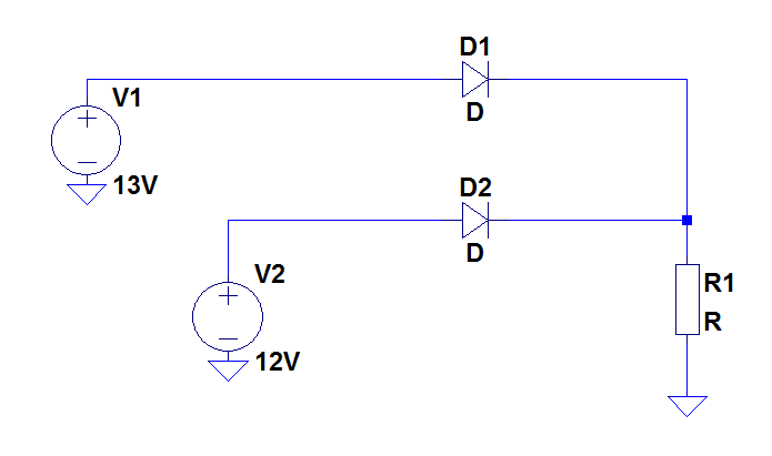

Hallo zusammen Ich bastle gerade eine Art USV bei welcher ein Relais von Netzteil auf Batterie umschaltet, sobald das Netzteil ausfällt (z.B. bei Netzausfall). Gerne würde ich diesen kurzzeitigen Spannungs-Unterbruch, bedingt durch die Umschaltzeit des Relais mit Elkos "überbrücken", so dass der Endverbraucher davon nichts mitbekommt. Ich bin aber nicht schlau genug um zu berechnen wieviel Kapazität notwendig ist, um sagen wir 0,1 Sek lang eine Spannung von 12V zu halten und einen Strom von ca. 500 mA zu liefern? Kann mir da jemand unter die Arme greifen? Reichen meine Soll-Angaben? Grüsse Roman
Lass das Relais weg und schalte elektronisch um. Im einfachsten Fall mit Dioden. Mit Schottkys halten sich die Spannuungsverluste in Grenzen. Und wenn du willst, kannst du die dann noch mit FET oder auch Relais überbrücken.

Roman K. schrieb: > Ich bin aber nicht schlau genug um zu berechnen wieviel Kapazität > notwendig ist, um sagen wir 0,1 Sek lang eine Spannung von 12V zu halten > und einen Strom von ca. 500 mA zu liefern? unendlich groß! C=Q/U -> C=I*t/deltaU weil DeltaU = 0 -> C = unendlich. Du muss schon spezifizieren, wie weit die Spannung einbrechen darf. Nehmen wir mal 1V C=0,5A*0,1s / 1V = 50000µF. Das ist schon fett ;-) Aber: Du wirst erstens mehr Spannungeinbruch zulassen können und zweitens mit 20ms auskommen können. Mit 2V und 20ms sind es 5000µF. Klingt eher realistisch.
@Roman Kuechler (rk_aus_s) >Ich bin aber nicht schlau genug um zu berechnen wieviel Kapazität >notwendig ist, um sagen wir 0,1 Sek lang eine Spannung von 12V zu halten >und einen Strom von ca. 500 mA zu liefern? C = I * t / U wobei U hier die SpannungsÄNDERUNG ist, nicht der Absolutwert. Wenn man also 0,5A für 0,1s lang aus einem Kondensator entnimmt, und dabei max. 1V Spannungsabfall zuläßt, macht das c = 0,5A * 0,1s / 1V = 50mF Relais schalten aber typisch in 10-20ms. Prinzipiell ist eine kontaktlose Umschaltung hier aber deutlich besser und einfacher, nicht nur weil 50mF bei 12V schon recht groß sind, auch bei Superkondensatoren. So geht es noch besser mit minimalem Spannungsabfall. Beitrag "Re: Spannungsumschaltung für MC"

Wenn das Netzteil eine etwas hoehere Spannung liefert als der Akku, dann koppele ueber simple Dioden. Das Relais dient dann nur der Ueberbrueckung einer Diode.
jo so meine ich das.

Die Quelle V1 ist vom Netz gespiesen und muss etwas höher als der Akku sein. V2 ist der Akku. Mit dem Relais könnte D2 kurz geschlossen werden.
das Relais muss dazwischen, es sei denn der lädt auch gleich den Akku.
#5367371
Meintest wohl D1.

Philipp G. schrieb: > das Relais muss dazwischen, es sei denn der lädt auch gleich den Akku. Das verstehe ich nicht. Das Relais schaltet nur, wenn Netz fehlt. Zum Beispiel: Relais fällt ab und Öffnerkontakt geht in Ruhestellung.
