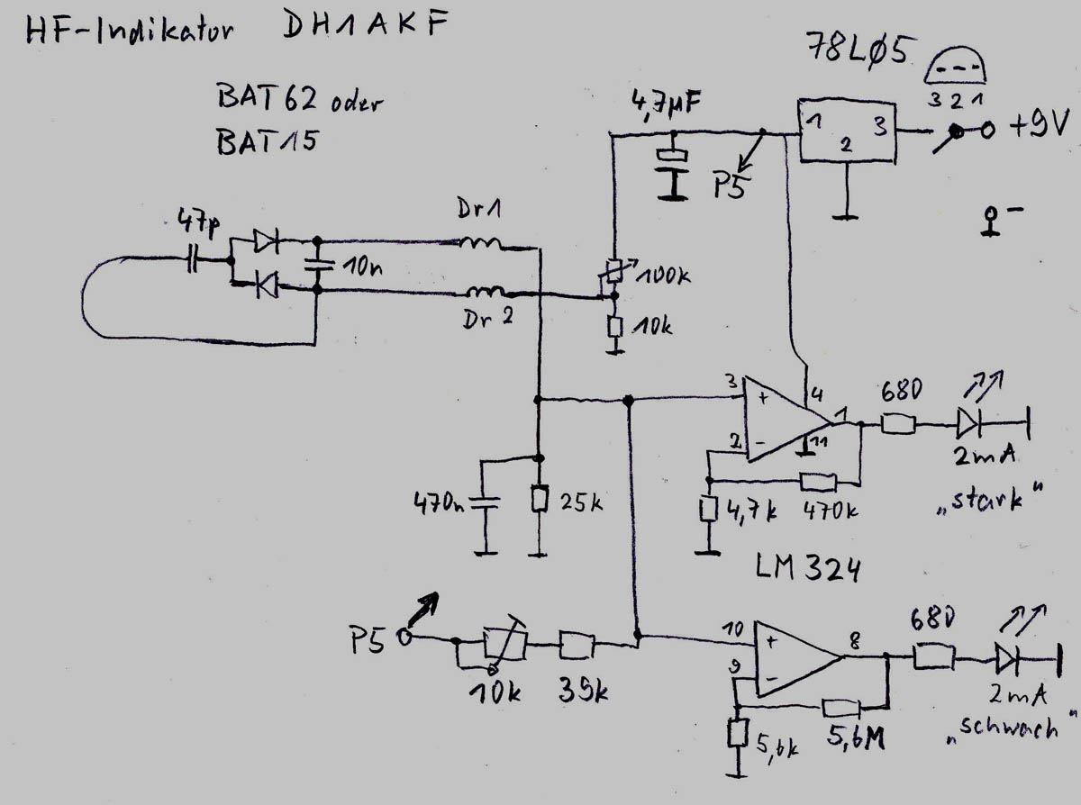

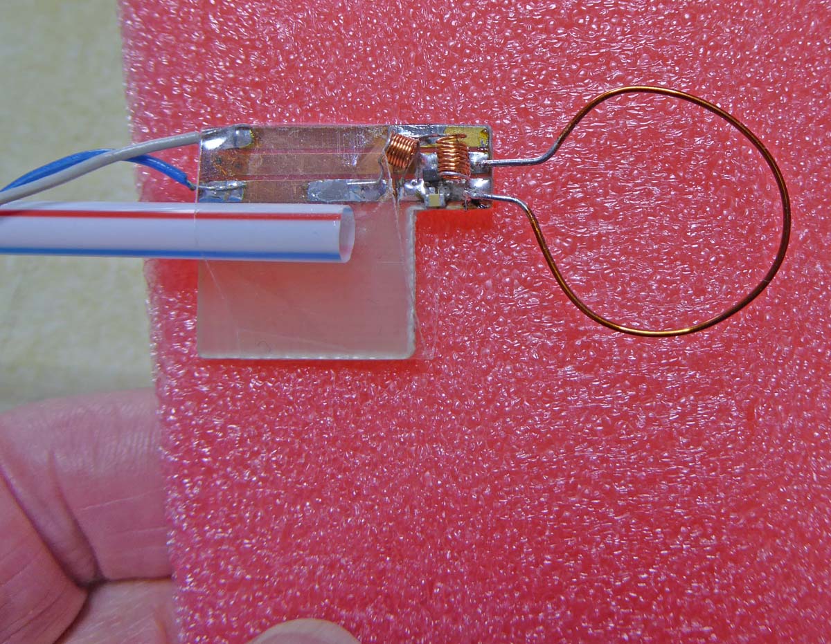

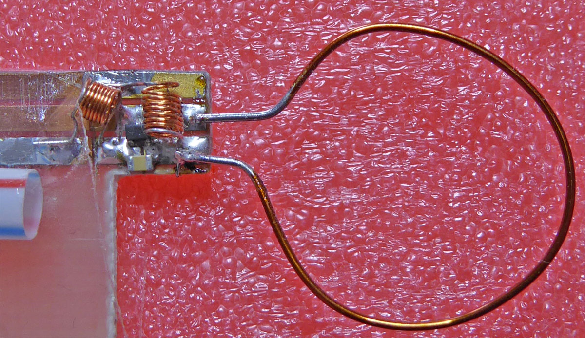

von DH1AKF W. (wolfgang_kiefer) Benutzerseite
Hallo "fronti",
als Erstes würde ich eine Antenne verwenden, die nur den gewünschten
Frequenzbereich aufnimmt. Das erspart Dir den Bandpass.
Also z.B. einen Schmetterlingsdipol. Oder auch mehrere, gekoppelt.
Dann einen rauscharmen Eingangsverstärker ERA... MAR... oder andere, und
dahinter einen logarithmischen Detektor, z.B. AD8317, bis 10 GHz, (gibt
es als fertige Baugruppe bei eBay, aus China).
Viel Erfolg mit dem Projekt!
Christoph K. schrieb:
> Am einfachsten geht der reine Nachweis mit einem logarithmischen
> Detektor der AD8307-Familie.
Einspruch: Der AD8307 ist nur bis 500 MHz spezifiziert. Natürlich kann
man testen, ob auf 2,4 MGHz auch noch etwas angezeigt wird.

Aber mal ehrlich, ist das nicht ein bißchen zu aufwendig, um ein paar
Schülern zu zeigen, wann ihre Handys senden, und wann das Wifi?
Ich hab auf "DECT-Telefone verstrahlen uns alle" mit einer 2x3cm
Drahtantenne, dazwischen eine Schottkydiode und daran ein Vielfachmesser
zeigen können, dass das Mobilteil in der Ladeschale ruhig ist und
außerhalb der Ladeschale nur ab und zu nach der Station ruft. Damit war
die Diskussion erledigt.
Um erst einmal Ergebnisse zu erhalten, schlage ich einen
Detektorempfänger mit Verstärker vor. Damit kannst Du Handy's ,
Mikrowellenöfen usw. nachweisen.
Beitrag "Re: Oszillator und Detektor für 5 GHz"
Das ist alles in wenigen Stunden aufzubauen und kostet nur ein paar
Euros.
> Euros.
Das sieht sehr vielversprechend aus. :D
(Also dann hab ich zumindest irgendwas zum herzeigen...)
Ist es egal welchen LM324 genau man verwendet?
Ich find nur solche, die dann hinten noch was dran haben (LM324DR,
LM324DRG4, usw.)
Und sonst kann ich das einfach nach Schaltplan nachbauen?
Dankeschön!

Der Zusatz bedeutet Bauform SOIC14, ohne Zusatz ist es ein leichter zu
lötendes DIL14- Gehäuse.
https://www.reichelt.de/ICs-LM-10-LM-999/LM-324-DIL/3/index.html?ACTION=3&GROUPID=5464&ARTICLE=10463
Du brauchst noch mindestens eine Lochrastrerplatine, die anderen
Bauteile und eine ruhige Hand, besonders bei der Detektordiode.
Zur Illustration die Fotos.

Ich habe meine Schaltung noch mal neu skizziert, damit sie den Fotos
entspricht. Hier könnte man durchaus auch einen Breitbandverstärker,
(als fertige Baugruppe bei eBay erhältlich) davorsetzen.

DH1AKF K. schrieb:
>> LM324DRG4, usw.)
Ah, verstehe. Danke.
> https://www.reichelt.de/ICs-LM-10-LM-999/LM-324-DI...
Bis auf die Bauteile habe ich dann ja wohl alles ;)
Habe den Schaltplan zur Übung schon mal abgezeichnet und die Liste der
Bauteile rausgeschrieben.
(Bauteile bestellen will ich dann aber auf einmal, damit ich nicht öfter
Versandt blechen muss)
Dankeschön!
DH1AKF K. schrieb:
> Mal eine Randbemerkung: (insbesondere an Christoph und
> "Possetitjel")
> Lasst doch mal die Kirche im Dorf! Unser fronti will hier keine
> Ingenieursarbeit abliefern, sondern es ist wohl eher ein Erstlingswerk
> im Bereich der HF. Das zeigen doch seine Fragen...
> Deshalb würde ich auf hochgestochenen Mittel und Ziele ("VCO", GHz-
> Mischer, Leitungskreise usw. verzichten.)
Aber dankbar für den Input bin ich trotzdem. An sich bin ich auch willig
es einmal zu versuchen, aber da die Bauteile recht teuer sind, überlege
ich mir das noch genauer.
Ok, danke.
solange der Verstärker LNA ist und die gewünschten Frequenzen von
880-2450MHz unterstützt, kann da auch nichts schief gehen, oder?

Wolfgang, der HF-Indikator mit Detektordiode kann sicher Handies im
Klassenzimmer nachweisen. Die Feststationen draußen müssen schon
ziemlich nah sein.
Eine Detektordiode wird oft mit der "tangential sensitivity" TSS
charakterisiert, die liegt irgendwo bei -50...-60 dBm:
https://www.keysight.com/upload/cmc_upload/All/DetectorOverview.pdf
(Figure2)
Das Datenblatt des AD8313
http://www.analog.com/media/en/technical-documentation/data-sheets/AD8313.pdf
beginnt etwa bei -70..80 dBm (ebenfalls Fig.2). Das wäre etwa dem
HF-Sniffer vergleichbar, der ein ähnliches IC von maximintegrated.com
verwendete. Damit kann man die Feststationen schon auf größere
Entfernung hörbar machen.
Und ein Spektrumanalysator reicht bis unter -100 dBm, da wäre auch in
einem Klassenzimmer mit abschirmenden metallbedampften Fenstern noch
etwas zu sehen. Aber der ist auf jeden Fall zu teuer, von RTL-Stick mal
abgesehen, wenn man den PC dazu nicht rechnet.
Ich würde daher die Version mit AD8313 empfehlen, die Platine von ebay
ist ja noch im Preisrahmen. Ein NF-Verstärker mit Lautsprecher dahinter
ist viel aussagekräftiger als eine blinkende LED-Kette. Eine größere
Kaffeedose als Hornantenne kostet auch nur einen Koaxanschluß mit Kabel.
Stromversorgung z.B. drei bis vier Mignon-Zellen für ca.5V.
Beim "Funkamateur"/box73 gibt es eine kleine NF-Verstärkerplatine mit
hohem Wirkungsgrad (D-Betrieb) unter 5 €.
http://www.box73.de/product_info.php?products_id=3836
Ich habe damals an meinen HF-Sniffer noch ein kleines Zeigerinstrument
angeschlossen, hier die Skala dazu.

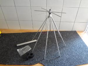

von W.S. (Gast)
Jörg W. schrieb:
> Solange du dir nicht
> eine Scannerantenne von 25 bis 3000 MHz kaufst (gibt es, technisch
> sind das so genannte Discone-Antennen)
Ach doch. Kann er machen, er darf sie bloß nicht zu groß bauen.
Siehe Bild: die Länge der nach unten gerichteten "Spinnenbeine" soll so
etwa einem Viertel der Wellenlänge der niedrigsten zu empfangenden
Frequenz entsprechen. Das Ganze ist im Prinzip ein entarteter senkrecht
stehender Halbwellendipol. Eine Seite ist zum Trichter geworden und die
andere Seite zur Scheibe.
Und ob man da 4 oder 6 oder noch mehr Stäbe vorsieht, ist für's
Klassenzimmer egal. Ebenso sollte man oben nur die waagerechten Stäbe
oder eine runde Scheibe an deren Stelle vorsehen, denn ein senkrechter
Stab an dieser Stelle würde den Empfangsberich wieder nach unten
erweitern, was hier ja unerwünscht ist.
Wichtig: Die höchste empfangbare Frequenz ergibt sich aus der
"Spitzheit" des unteren Kegels beim Anschluß an den oberen Teil. Also
dort eine SMA-Buchse für Lötanschluß (wegen deren Kleinheit) mit Gewinde
vorsehen, Gesicht nach unten, um dort das Kabel anzuschließen und zur
mechanischen Stabilität über den gedrehten Alu-Kegel ein passendes
Plastikteil setzen. Teflon geht, PA6 und POM wohl auch. Und wer
mechanisch kann, nimmt dort für Zimmeranwendung eine SMB Buchse, die hat
einen noch kleineren Durchmesser.
W.S.
Ich habe nichts gegen eine Discone gesagt, sondern nur, dass er
möglichst keine Antenne nehmen sollte, die schon ab 25 MHz geht –
auf diese Weise hat er einen impliziten Hochpass.

W.S. schrieb:
> W.S.
Vielen Dank für die ausführliche Beschreibung!
Das könnte noch nützlich werden!
Hi, ich hätte noch eine Frage, wollte gerade Teile bestellen und bin
drauf gekommen, dass ich nicht genau weiß, wofür dr1 und dr2 da sind.
Könntest du mir das kurz erklären, bzw. welche Werte die Spulen haben
müssten?
LG
Für > 900MHz sind das sehr kleine Werte, Ferritperlen über die Drähte
geschoben dürfte reichen. Die sollen nur die Hochfrequenz von der
nachfolgenden Schaltung abtrennen.
Dr1 und 2: je 6..8 Windungen 0.2mm Kupferlackdraht auf 2 mm Bohrerschaft
(oder Dorn).
Wie von Christoph angedeutet, ist die Induktivität unkritisch. Sie
bilden mit den übrigen Kondensatoren einen Tiefpass für die
Hochfrequenz.
von fronti (Gast)
> Drähte
> Bohrerschaft
> (oder Dorn).
> Hochfrequenz.
Also kann ich da theoretisch auch fertig-Bauteile verwenden? Wenn ich
schon bestelle, kosten die vmtl. im Cent-Bereich...
Vielen Dank.
