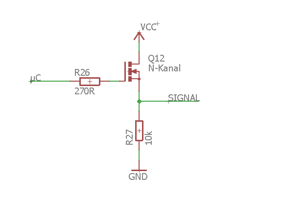

Dulfried W. schrieb:
> Wenn vom µC High kommt, dann will ich an "Signal" VCC messen.
> Wenn von µC Low kommt, dann will ich an "Signal" GND messen.
Wenn du nur Messen willst, dann brauchst du den Mosfet gar nicht.
Verbinde einfach den µC-Pin mit "Signal"...
> Wie muss ich meine Schaltung überarbeiten?
Willst du nennenswert Strom mit dem FET schalten? Hängt da statt des R27
ein richtige Last dran?
Das hier könnte ich auch tauschen, damit ich mir den Inverter spare.
Also
µC High, dann an "Signal" GND
µC Low, dann an "Signal" VCC
Ich verstehe aber nicht ganz, warum mir hier ein p-Kanal helfen sollte.
Dieser würde durchschalten, wenn zwischen Gate und Source eine negative
Spannung anliegt.
Aber mein Source wird durch den Pull-up auf GND gezogen. Deshalb wird
hier nie eine negative Spannung anliegen.
Wo liegt mein Denkfehler?
Stichwort: Drain-Schaltung.
Oder länger: um mit deiner Schaltung 5V am R27 zu bekommen, müsstest
du 5V+Ugsth+min.2V am Gate haben. Also musst du hier das Gate mit ca.
10V ansteuern. Dann schaltet der N-Kanal-FET auch auf der High-Side
durch...
> Mit "Signal" wird eine weitere Schaltung versorgt, die ca. 100 mA benötigt
Nimm einen P-Kanal-Logic-Level Mosfet und schalte den invertiert (Low =
On). Dann bist du schon fertig...

@Dulfried Weiler (dulfried)
>Also
Ja.
Weil man damit am einfachsten VCC schalten kann.
>Spannung anliegt.
Tut sie auch, wenn Source auf VCC und Gate auf GND liegt.
Wo ist der denn? Und Dein Satz ist Unsinn. Ein Pull-Up zieht hoch, also
zur positiven Versorgungsspannung.
Siehe oben.
>benötigt
Und warum sagst du das nicht gleich? Siehe Netiquette!
Aber auch dafür gibt es passende P-Kanal MOSFETs im SOT23 Gehäuse, z.B.
IRLML2244, siehe MOSFET-Übersicht.

Lothar M. schrieb:
> schlatung 5V am R27
Ich sollte vlt. noch anmerken, dass VCC 12 ist und vom µC 5V kommen.
Könntest du mir bitte genauer weiterhelfen (Beispiel-Bauteil, Schaltpan,
Erklärung für Schaltung). Wie gesagt, verstehe ich nicht, warum hier ein
p-Kanal hilft?
Ja, das solltest du.
Denn dann brauchst du doch noch einen zusätzlichen Inverter vor dem
P-Kanal FET.
Dein Problem ist übrigens überaus alltäglich:
https://www.google.de/search?q=12v+mit+5v+schalten+site:www.mikrocontroller.net
> Wie gesagt, verstehe ich nicht, warum hier ein p-Kanal hilft?
Weil dessen Source an +12V hängt und wenn du das Gate an Masse
schaltest, dann hast du Ugs=-12V und damit schaltet der P-Kanal satt
durch.
Wenn du aber einen N-Kanal hast und das Drain an 12V hängst und an der
Source auch 12V willst, dann brauchst du am Gate z.B. 20V für eine Ugs
von 8V.
Einfach mal mit ein paar Spannungspfeilen aufzeichnen und eine Stunde
drüber nachdenken...
Dann ist es in deiner Schaltung unmöglich, daß bei "Signal" 12V
rauskommen, wegen der Gegenkopplung.
Du brauchst also eine andere Schaltung.
