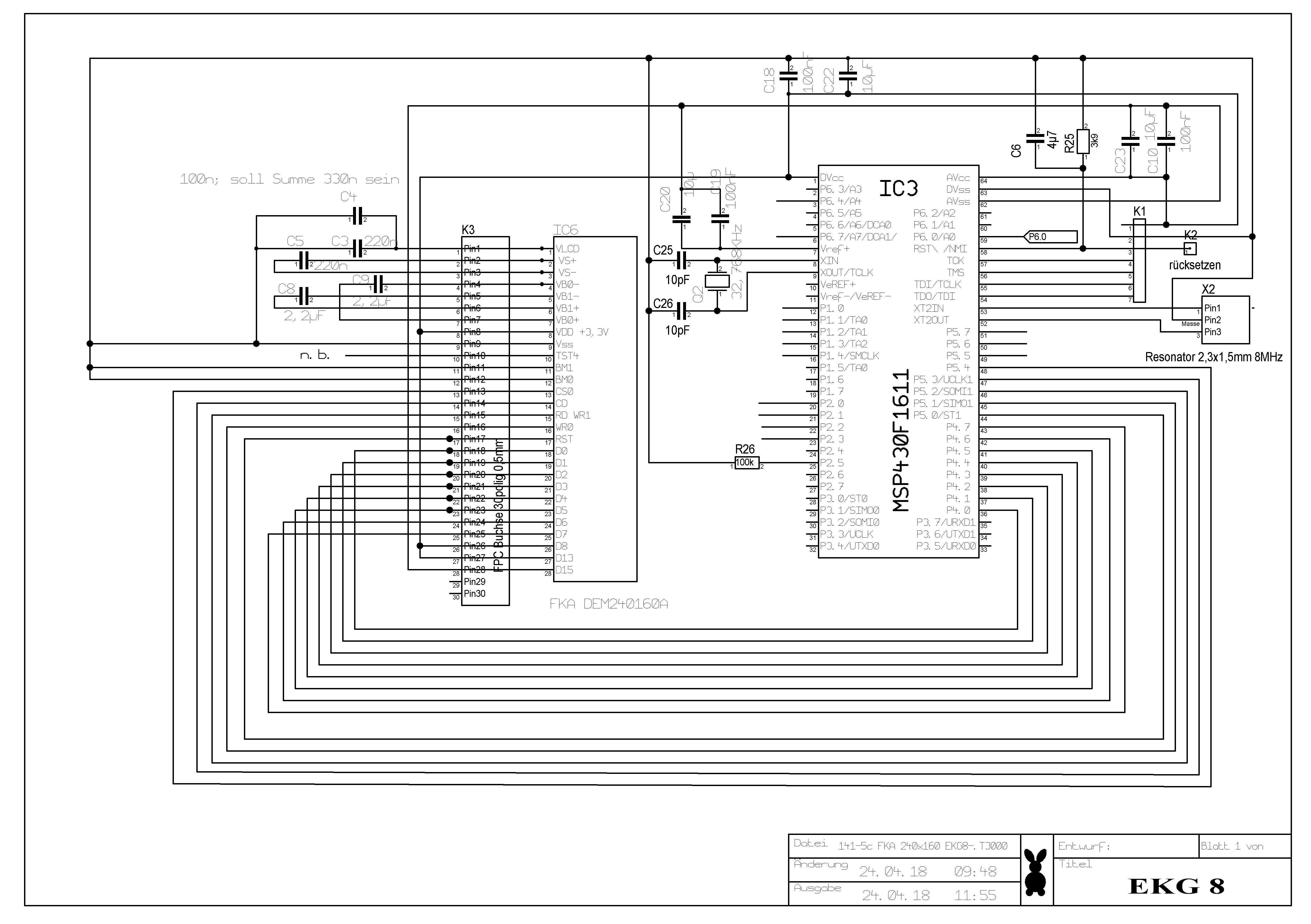

Wie unter
Beitrag "Display DEM240160A mit UC1698u einzelne Bildpunkte setzen"
schon einmal gefragt, geht es hier um das Zurücklesen von
Bildspeicherzellen.

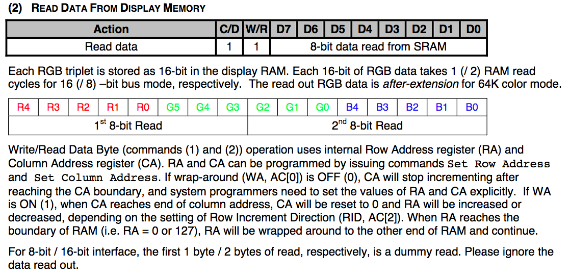

Im Anhang ein Teilprogramm, wo zunächst versucht wurde, die Zeile=
100/Spalte=10 in die Zeile=102/Spalte=10 zu kopieren.
Dazu wurde in die Speicherzelle geschrieben:
Daten_schreiben(0x88);
Daten_schreiben(0x80);
Dies ergibt 3 Punkte auf dem LCD. -->  i.O.
Lese ich mit  der Funktion: --void speicherzelle_lesen(unsigned char
x_wert,unsigned char zeile)-- die Speicherzelle aus, dann erhalte ich an
Stelle von 0x88, 0x80 für byte1 = 0x00 und byte2 = 0x8C.
Das passt nicht zusammen. Kann jemand meine Fehler entdecken?
bzw. wie macht man es richtig?

von spess53 (Gast)
Hi
Diesen Satz
"For 8-bit / 16-bit interface, the first 1 byte / 2 bytes of read,
respectively, is a dummy read. Please ignore the data read out."
(vor (3) GET STATUS &PM) hast du gelesen?
MfG Spess
von Wolle G. (wolleg)
> MfG Spess
gelesen ja. Aber, ob ich es auf Grund meiner spärlichen
Englischkenntnisse richtig umgesetzt habe, ist fraglich. Deshalb u.a.
auch mein Hilfeersuchen.
Ich habe es so verstanden, dass man das erste byte bei der Auswertung
weglassen muss.
Deshalb wurden in meinem Programm 3 bytes ausgelesen.
void speicherzelle_lesen(unsigned char x_wert,unsigned char zeile)
   spalte =x_wert;
   zeile_setzen(zeile);
   spalte_setzen(spalte);
   Daten_lesen();
   byte1=SP;       //gelesen 0x00
   Daten_lesen();
   byte2=SP;       //gelesen 0x8C
   Daten_lesen();
   byte3=SP;       //gelesen 0x71
Auch wenn man byte2 und byte3 verwendet, (0x8C, 0x71) stimmt das
Ergebnis nicht mit den eingegebenen Werten (0x88, 0x80) überein.
Evtl. muss man die erhaltenen bytes durch Bitschubserei und
Verknüpfungen noch verarbeiten?
Oder, es ist der falsche Ansatz.

Die Funktion "void bildpunkt_setzen(void)" schreibt einen Bildpunkt in
eine Spalte/Zeile.
Um nun die bereits geschriebenen Punkte zu kennen, soll die
Speicherzelle zunächst gelesen werden, um danach mit dem neuen Punkt
verknüpft werden zu können.
Jedenfalls, so hatte ich es  mir gedacht
> Welche Auflösung und welche Farbtiefe hat Dein Display?
Es handelt sich um eine monochrome grafische Flüssigkristallanzeige mit
160 Zeilen zu je 240 Bildpunkten.

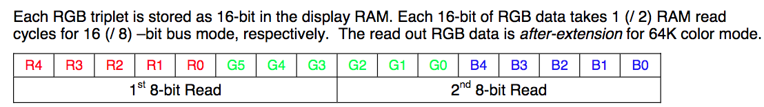

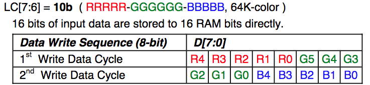

von Tom (Gast)
So ganz komm ich nicht mit: Du hast ein monochromes Display. Darunter
verstehe ich 1 Bit pro Pixel (schwarz/weiss).
Im Datenblatt vom Controller steht aber was von 12 bzw. 16 Bit pro
Pixel.
Das können auch Graustufen sein.
Warum schreibst Du 0x8880 (0b1000 1000 1000 0000) um einen Pixel zu
setzen?
Warum nicht 0xFFFF?
Was wird zurückgelesen, wenn Du 0xFFFF in den Pixelspeicher schreibst?
Hast Du ein Oszilloskop um die Signale zu prüfen?
von Curby23523 N. (Gast)
> Pixel.
WO bitte liest du das? Dies ist ein klassisches monochromes Display,
welcher parallel oder mit SPI betrieben werden kann :).

Ob das Beschreiben tatsächlich so richtig ist, das kann ich nicht
beurteilen.
Aber ich kann jeden beliebigen Punkt auf der Anzeige setzen.
Nach meinen Kenntnissen besteht die Anzeige aus 160 Zeilen (y-wert) und
80 Spalten zu jeweils 3 Bildpunkten-->240 Bildpunkte (x-wert)
H.Joachim S. schrieb:
> Warum behälst du nicht ein komplettes
> Abbild im RAM?
Wenn ich es richtig verstanden habe, dann hat der UC1698 bereits einen
Bildspeicher und es gibt auf Seite 16 des DB. auch den Befehl zum
Auslesen.
Ich hoffte, ich finde hier im Forum auf die Schnelle Jemanden, der schon
weiter ist, als ich es bin.
Nachdem jetzt die Diskussion anläuft, habe ich jetzt wieder Hoffnung
geschöpft, um das Problem zu lösen.
> einfacher dein neues Bild selber in ein eigenes RAM
> schreiben und den Bildinhalt komplett austauschen.
Einen kompletten Austausch will ich ja gerade vermeiden.
Die EKG-Kurve soll sich punktweise verfolgen lassen, damit keine Punkte
verloren gehen. (kontinuierliche Aufzeichnung des Signals)
Im Prinzip läuft es schon. Nur dann, wenn 3 hintereinander folgende
Punkte einer Spalte in einer Zeile (Speicherzelle) dargestellt werden
sollen, dann fehlen an dieser Stelle 2 Punkte.

von Tom (Gast)
Im zweiten Beitrag ist ein Datenblatt angehangen.
Da steht auf der Titelseite:
w/ 16-bit per RGB On-Chip SRAM
Auf Seite 16 ist das Lesekommando beschrieben (siehe Anhang).
Das sieht für mich nicht nach 1 Bit/Pixel aus...
Ob Code, Displaycontroller und verwendetes Display zusammenpassen, weiß
ich nicht.

Tom schrieb:
> Ok. Und wie sind bei Dir Pin 11 und Pin 12 (BM0/BM1) beschalten?
ich hänge mal den Schaltplan an. (ohne EKG-verstärker)
Als PNG hätte es mein Browser direkt anzeigen können.
Außerdem: die GND-Leitung ganz 'oben' lang zu ziehen, ist recht
verwirrend.
Bei mir kommt GND 'unten' hin oder bei einer bipolaren Versorgung in die
Mitte.

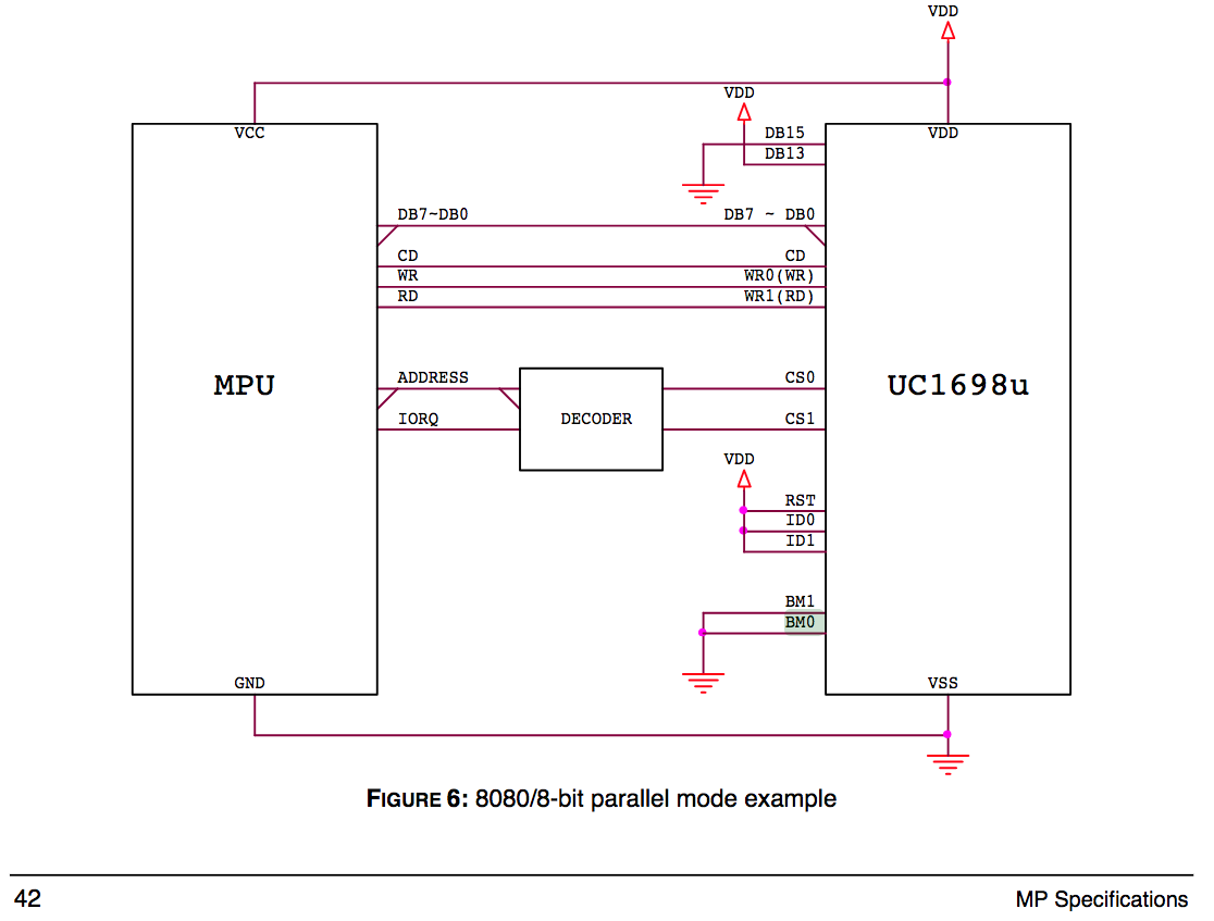

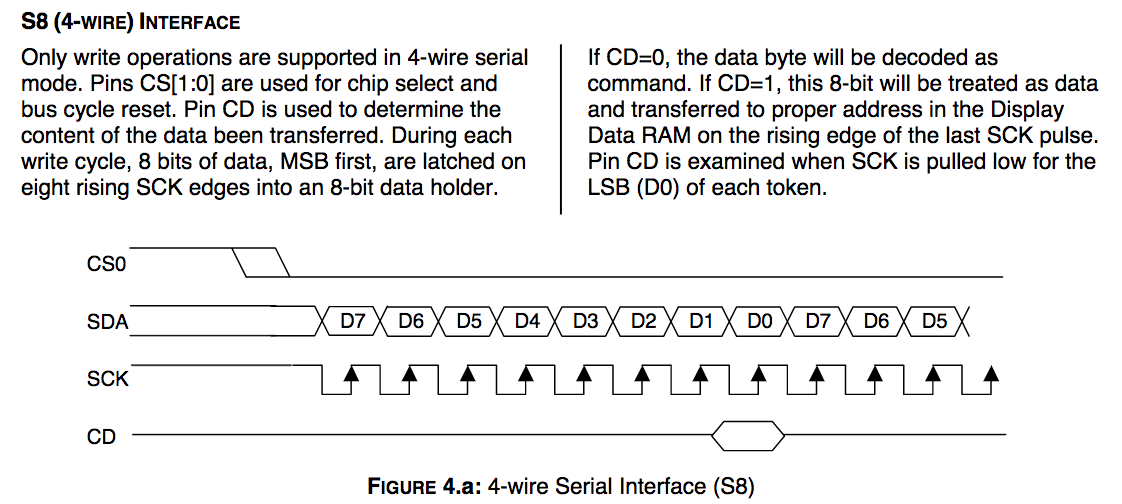

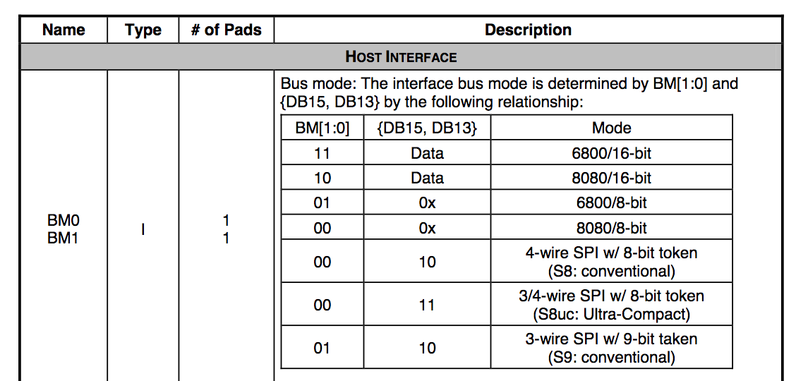

Zum Thema: BM0 und BM1 liegen (lt. Plan) auf GND. Damit wird (zusammen
mit DB13 und DB15) der 4-wire-SPI-mode aktiviert.
Als erstes lese ich da im Datenblatt (Seite 41) das in diesem Modus nur
Schreiben unterstüzt wird.
Wenn Du zurücklesen willst, wirst Du auf einen parallelen Mode
umschwenken müssen.
Ein Bilddateiexport als *.png ist bei Target 3000 nicht möglich, nur
*.tif habe ich gefunden
> verwirrend.
> Mitte.
Es gibt bei meinem Gerät zwei verschieden Masseleitungen, für digitale
Signale --> DVss und für analoge Signale--> AVss
Beide Masseleitgn. werden erst im Sternpunkt an der Batterie zusammen
geführt.
Normalerweise ist bei mir Masse auch "unten" und zusätzlich noch in
doppelter Strichstärke oder als Symbol
> umschwenken müssen.
M. E sollten meine Schaltung und das Programm dem parallelen
8080/8bit-Modus entsprechen.  Seite 7 -- BM0 und BM1 = 0
von Tom (Gast)
Dann verwende einen Bildkonverter. Ich kann z.B. Irfanview empfehlen.
Da habe ich nicht genau genug hingeschaut. Nicht nur BM0 und BM1 sind
entscheidend, sondern auch DB13 und DB15.
In Deinem Fall würde ich DB15 nicht an AVss sondern an DVss
anzuschließen. Laut Deinem Schaltplan hängt AVss vom Controller nur an
DB15.
Ist das richtig so?
Trotzdem scheint der 8080/8-Bit-Mode aktiv zu sein.

                // 5.4   5.3  5.2  5.1   5.0
                //  RD    WR  RST  CD    CS
Aus dem Schaltplan entnehme ich:
P5.0 = Display Pin 17, RST
P5.1 = Pin 16, WR0 (/WR)
P5.2 = Pin 15, WR1 (/RD)
P5.3 = Pin 14, CD
P5.4 = Pin 13, CS0
Wie ist denn die tatächliche Verschaltung?
2. Du verwendest in der Initialisierung den 4k-Mode:
  Steuerbefehl(0xD5);      /* Set color mode to 4K color,            1101 0101*/
Dabei werden drei Bytes zum Display gesendet um damit zwei Pixel zu
setzen.
Um es erstmal zu vereinfachen würde ich den 64k-Mode verwenden:
  Steuerbefehl(0xD6);      /* Set color mode to 64K color,           1101 0110*/
Pixel setzen sollte dann so gehen:
  unsigned char spalte,
  unsigned char zeile,
  unsigned char rot,   // 0..31 (0x00..0x1f)
  unsigned char gruen, // 0..63 (0x00..0x3f)
  unsigned char blau)  // 0..31 (0x00..0x1f)
    Daten_schreiben( (rot << 3) | (gruen >> 3));
    Daten_schreiben( ((gruen & 0x7) << 5) | (blau);
Das Format entspricht dem, was dann im Speicher steht und so auch wieder
ausgelesen werden kann.
Hallo Tom,
Das war ein sehr guter, wenn nicht, sogar der entscheidende Vorschlag.
Recht vielen, vielen Dank für Deine Geduld mit mir.
Zum Testen habe ich Deinen Vorschlag etwas abgewandelt:
Für
    habe ich z. B. für den ersten Punkt
    Daten_schreiben(0xF0);
    Daten_schreiben(0x00);
    für den zweiten Punkt
    Daten_schreiben(0x0F);
    oder 1. und 3.Punkt
geschrieben.
Jedenfalls erscheinen in der Speicherzellenkopie (im meinem Beispiel
Zeile 102/Spalte 10) jetzt  die Bildpunkte an der richtigen Stelle.
Die Frage ist berechtigt. Schaltplan und verwendete Schaltung stimmen
nicht überein.
Im Prinzip, richtiger Mist.

wolle g. schrieb:
> Wie macht man aus den unterschiedlichen  Werten
> R4,R3,R2,R1,R0 usw. die unterschiedlichen Farben?
Üblicherweise ist R4 das MSB und R0 das LSB. Du kannst mit 5 Bit 32
'Rotstufen' machen. Für grün gibt es meistens ein Bit mehr, das Auge ist
da empfindlicher und bei 5 Bit pro Frabe würde eins übrigbleiben.
Bei einem ähnlichen Display mit 64k-Farbe habe ich ungefähr sowas im
Quellcode stehen:
#define BLACK                            0x0000
#define RED                              0xf800
#define GREEN                            0x07e0
#define BLUE                             0x001f
#define YELLOW                           0xffe0
#define WHITE                            0xffff
Vergleiche mit der Speicherbelegung weiter oben und Du erkennst das
Muster :-)
