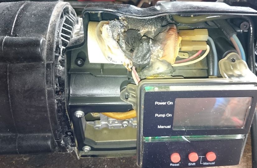

Michael R. schrieb: > ist mit ziemlicher Sicherheit ein Kondensatormotor Und wenns dumm läuft nimmt der Kondensator auch mal eine eigenartige Form an. Anbei mal ein Foto des Inneren eines "großen Bruders" der verlinkten Pumpe... ;-)
