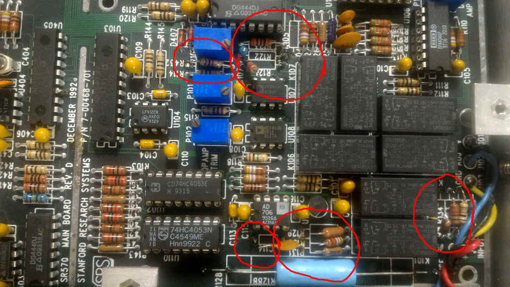

Hallo liebes Forum!
Nachdem ein Kollege die Eingangsstufe unseres SR570 Stromverstaerkers
http://www.thinksrs.com/products/SR570.htm
erfolgreich gekillt hat, (beide Pfade!),
https://www.youtube.com/watch?v=rY0WxgSXdEE
wuerde ich gern die defekten OpAmps (AD546/AD743, beide 8-Pin DIP)
tauschen.

Ein Blick auf die Platine zeigte, dass ein aehnliches Unglueck
bereits vor einigen Jahren stattgefunden haben muss, denn die Date-Codes
der beiden OpAmps sind erheblich neuer.

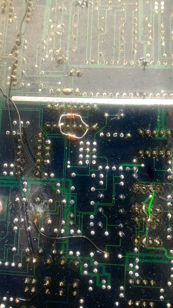

Ich habe bei der Suche nach dem Handbuch ganz hinten im Schrank eine
zweite SR570 Leiche gefunden (der etwas Schreckliches zugestossen sein
muss. Auf dem nicht-geschirmten Platinenteil befindet sich ein
festgebackener grauer Schmutzfilm- zu sehen im oberen Bereich des Fotos
der Unterseite).
An deren Reparatur hatte sich schon jemand versucht (das ist der Vorteil
bei Physikern!
Die koennen einfach alles!) und das Teil DANACH(!) an Stanford gesandt
(damit die sich um die verbleibenden Trivialprobleme kuemmern,
vermute ich).
Am Chassis klebte ein noch ungeoeffneter Brief, in dem moderat
freundlich entgegnet wurde,

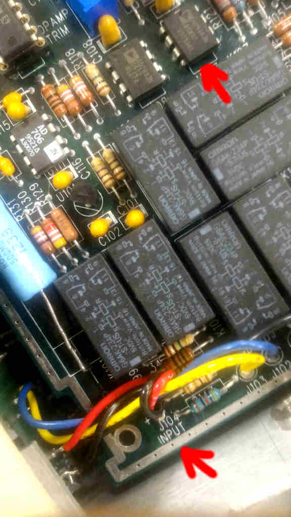

dass das Teil leider ein Totalschaden waere. Bei einem Blick ins
Gehaeuse wusste ich auch warum (siehe Anhang)- ich waere beinahe
erstickt vor Lachen.
Mein Kollege schien irgendwas damit zu tun zu haben, denn er liess
geschwind den Brief verschwinden.
Was mich erstaunt, ist, dass die Zuleitung zum OpAmp ueber normales
FR4 und mehrere Loetaugen verlaeuft, das aber keine Probleme mit
Kriechstroemen
verursacht (siehe letztes Bild, diesmal vom Reparaturkandidaten).

#5383390
Mit etwas Mühe bekommt man auch die Leiche wieder hin, es spricht ja
wohl nichts dagegen, oberhalb der Platine eine zweite Platine zu
montieren, auf der die defekte Schaltung (vor allem scheinen
Leiterbahnen defekt zu sein, so wie er mit dem auslöten von Bauteilen
und nachträglichen Strippenziehen versucht hat rauszufinden, leider wird
verkokelte Leitung keine guten Isolationswiderstände haben) von unten
abgebildet wird, und dann hochverdrahtet zum funktionierenden Teil.
