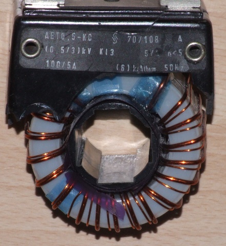

Ich habe einen Stromwandler 100/5A den ich für ein Projekt neu bewickeln
möchte.
Was mich überrascht ist daß der nicht eine Wicklung mit 20 Windungen
hat, sondern 2 solche Wicklungen mit unterschiedlich dicken Drähten
paralell.
Gibt es da irgendeinen technischen Grund das so zu machen?

Mein (10:1) Stromwandler ist noch seltsamer: Er hat zwei Wicklungen,
eine mit 10 Wdg. und eine mit 11 Wdg. (parallelgeschaltet). Eine
Erklärung dafür habe ich auch nicht. Da mein Wandler aus einer Reste-
kiste stammt, könnte er aber möglicherweise defekt ab Werk sein.
Gast #5387798
10 und 11 Windungen kann ein Fehler sein, kann aber auch Absicht sein.
In dem Falle eine Mindestlast, Spannung einer Wicklung, wie auch
Induktivitaet, Widerstand beider Wicklungen in Reihe,  Stichwort
versteckte Daempfungswicklung.

Gast #5388639
Hallo A-Freak, das Stromwandler zwei Wicklungen mit einer Wicklung
Unterschied parallel schalten ist absolut normal. Der Grund  dafür ist
wahrscheinlich das ein Stromwandler der das nicht hat bei Leerlauf am
Ausgang eine sehr hohe Spannung abgibt Im Studium lernt man, das
Stromwandler niemals im Sekundärseitigen Leerlauf betrieben werden
dürfen. Dadurch könnte das Kernmaterial in Sättigung gehen. Oder die
hohe Spannung könnte etwas beschädigen. Oder die Last auf der
Primärseite kriegt weniger Saft. Was weiß ich denn...  ;-) Aber ich
danke dem lieben Gott auf Knieen, das ich mal was besser als Falk
weiß...

Gast #5388769
Naja anbei ein einfaches Beispiel zur Erklärung der Dämpferwirkung.
Die Spulendrähte haben unterschiedliche Dicke.
Alles sei ausgelegt auf 10V und 2A (Peak) am Ausgang um einfacher zu
rechnen.
N1=10 Windungen 0,5Ohm
N2=9 Windungen  2 Ohm (dünnerer Draht)
L~N²
L=100µH
Leerlauf:
Differenz der Wicklungen und Gesamtohmischer Widerstand
Ldiff~(N2-N1)² ist 1µH
Rges=2+0,5O=2,5Ohm
Udiff=10*(N2-N1)/N1=1V  (oder 10V - 9V)
I=1V/2,5Ohm=0,4A
P=1V*0,4A=0,4W
Dämpfungswicklung. Wegen niedrigerem Ldiff wirksam bis zu hunderfachen
höheren Grenzzfrequenz.
Und Mindestlast von 0,4W.
Volllast:
10V, 2A, 0,5Ohm ergibt Spannungsabfall von 1V, d.h. 9V.
In dem Falle fließt kein Querstrom mehr durch die beiden Wicklungen.
P ca. 20W (18W)
Die obigen 0,4W fallen also nicht so sehr ins Gewicht.

#5388815
Eddy C. schrieb:
> also 21:110, also roundabout 1:5,24 ergeben.
Etwas seltsame Überlegung. Bei Stromwandlern ergibt sich das
Strom-Übersetzungsverhältnis immer noch aus dem Verhältnis
der Windungszahlen. Beim "normalen" Trafo ist es ja durchaus
üblich, mehrere Sek.-Wicklungen parallel zu schalten. Aber
da gilt das "eherne Gesetz", das man nie Wicklungen mit
unterschiedlichen Windungen parallel schaltet. Inwieweit
man bei Stromwandlern davon abweichen kann/darf, erschliesst
sich mir theoretisch nicht.
