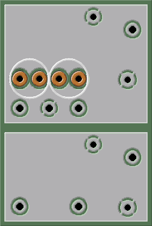

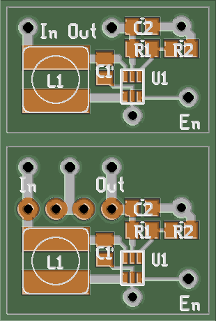

Anbei mal ein Layout für ein Modul mit dem MCP1640. Eine Variante ist
mit zusätzlichen Elkos an Ein- und Ausgang, die andere ohne (und dadurch
komplett einseitig bestückt). Das Layout ist dahingehend optimiert, am
Küchentisch hergestellt werden zu können. Die Bestückungsseite ist
durchgängig GND - die Löcher für Eingang, Ausgang und Enable werden da
freigesenkt. Zweimal muß man eine Durchkontaktierung setzen (0.8mm Draht
einfädeln und mit einem Hammerschlag stauchen). Alle SMD-Teile sind auf
der Leiterseite. Widerstände und Kerkos  sind 0805. Beim Footprint für
den MCP1640 habe ich in der Lib daneben geklickt, ist ein SOT-326 statt
SOT-26. Paßt aber trotzdem. Habe ich erst vor ein paar Wochen mal
aufgebaut, funktioniert auf Anhieb. Macht auch 5.0V aus einer Lipo-Zelle
mit R1=100K, R2=33K, C1=4.7µF, C2=10µF, L=10µH.
