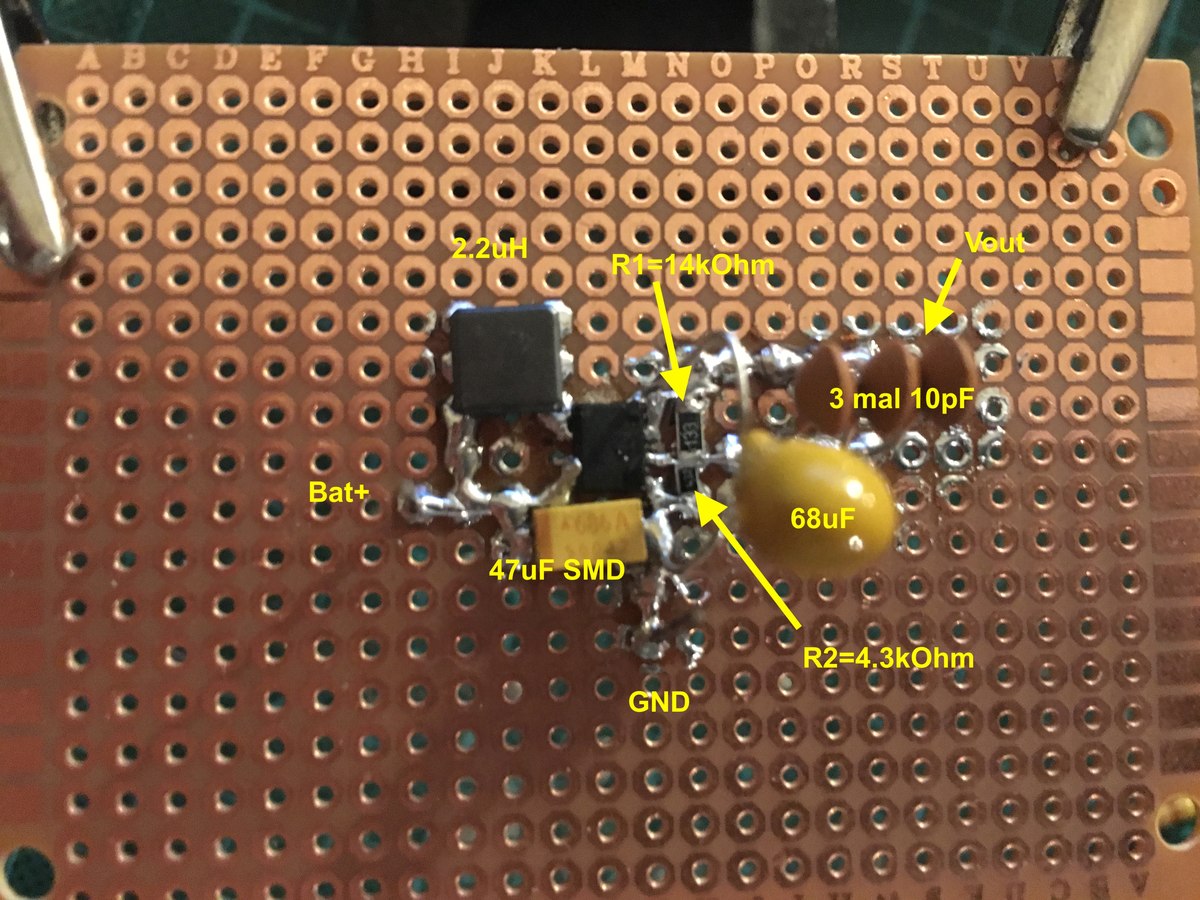

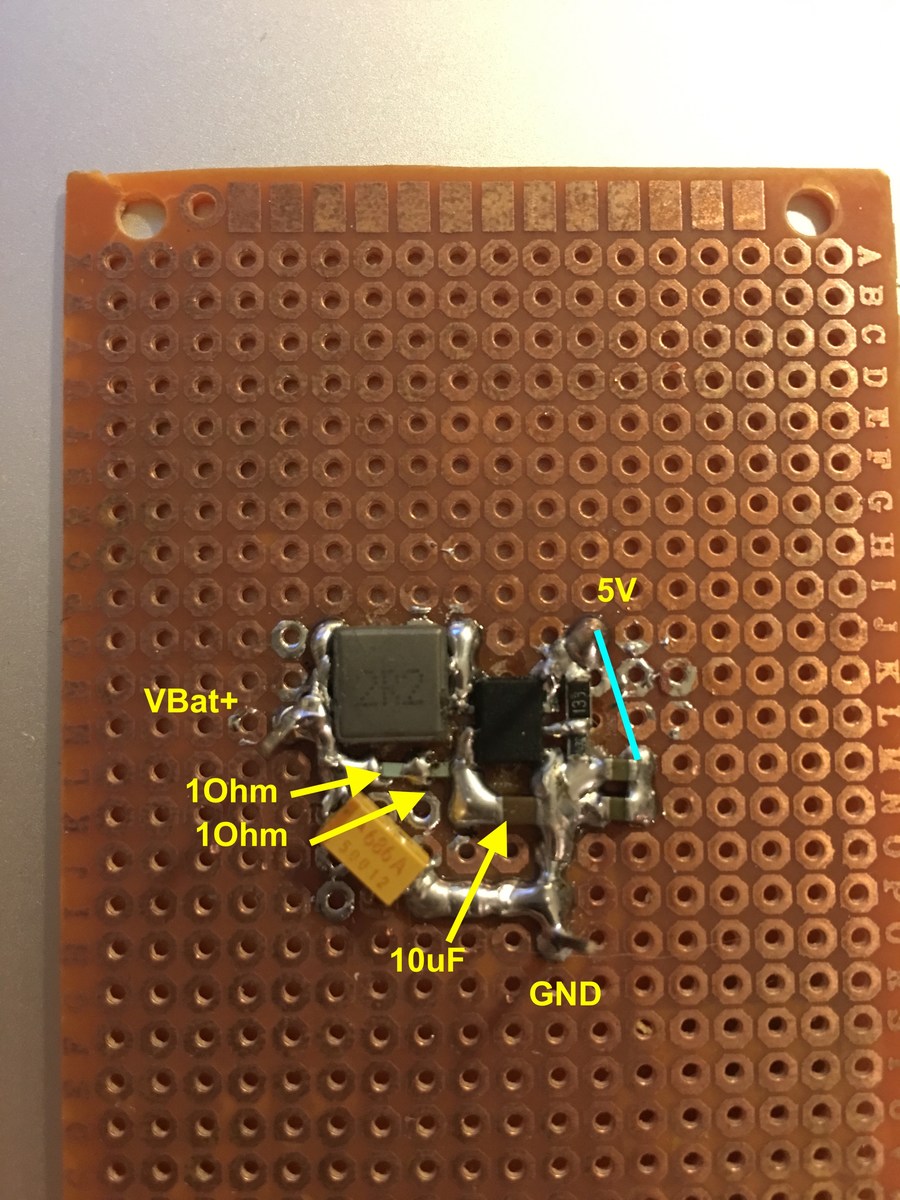

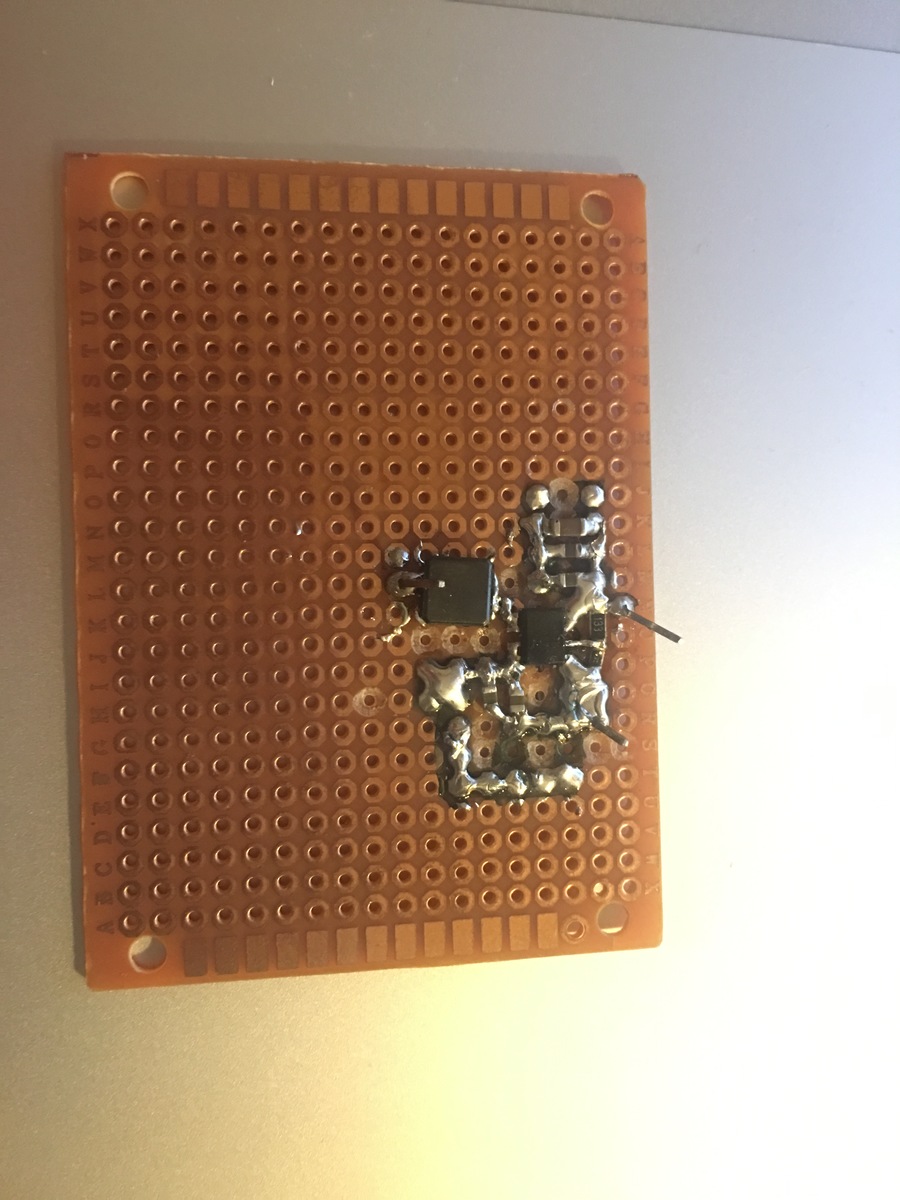

Hallo alle zusammen,
habe dafür schon mal ein Beitrag eröffnet aber der ging hauptsächlich
darum, das mein IC zu heiß wurde & jetzt wollte ich noch mal explizit
das neue Problem hier thematisieren.
Und zwar habe ich eine Ausgangsspannung von 3,00V bis 3,3V.
Die pendelt immer hoch bis zu 3,3V und dann wieder runter auf die 3,00V.
Weiß einer vielleicht, was genau das Problem sein könnte ?
Und wie sieht es am Feedback-Pin aus. Zeige mal den Signalverlauf.

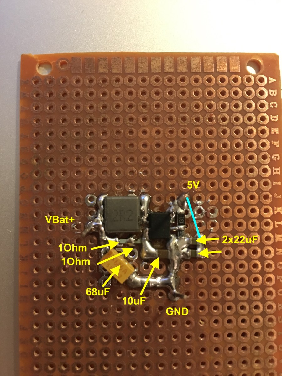

von Philipp K. (philipp_k59)
Ich hatte das auch mal.. Die Kondensatoren mussten unmittelbar 1mm am Ic
sitzen. Danach war alles gut.
wir wissen über Deine Spule leider nichts, aber wenn sie nichts sagt,
ist sie vermutlich öfter mal gesättigt. Immerhin hat das IC
hickup-control, diese könnte bereits ausgelöst sein.
Mit freundlichem Gruß
von der schreckliche Sven (Gast)
Auf dem "14K" Widerstand lese ich 13K.
Eigentlich sollten die Kompensationskondensatoren dicht am IC sein. Die
Widerstände dürften dagegen weiter weg sein. Plätze tauschen.
Und mach mal die Beine vom 68µF so kurz wie irgend möglich.
Der Beitrag "G5177B Boost Converter wird zu heiß" war das.
Hast du dir dort mal den vorletzten Post mit den 4 Screenshots
angeschaut? Die Layout Recommendations sprechen allesamt von mm. Und ein
bedrahtetes Bauteil reißt diese Latte garantiert. Das wurde aber auch
schon mal erwähnt...
von Damian M. (hackintosh)
OK OK.
Kann hier mehr oder weniger von allen Leuten das gleiche raus lesen.
-Die Bauteile auf den kürzesten Weg verbinden"
Wie sieht es den mit GND aus ?
Wenn ich ein SMD Kondensator unmittelbar am IC ranlöte ist der "GND"-Weg
lang.
Ist das ok oder sollte der auch so kurz wie möglich gehalten werden ?

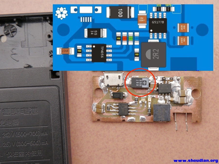

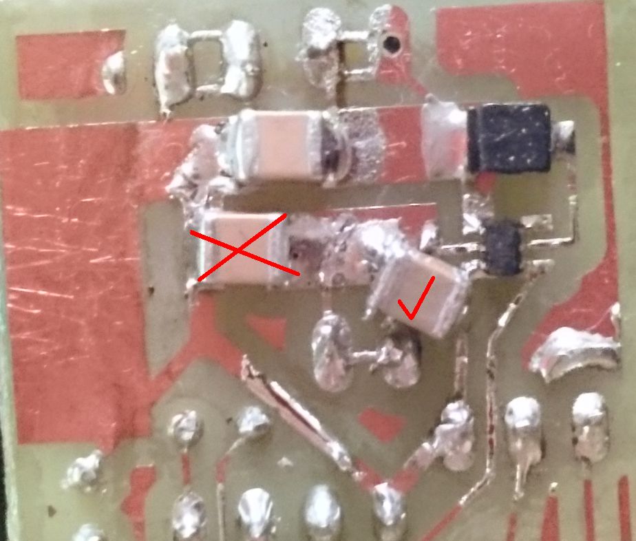

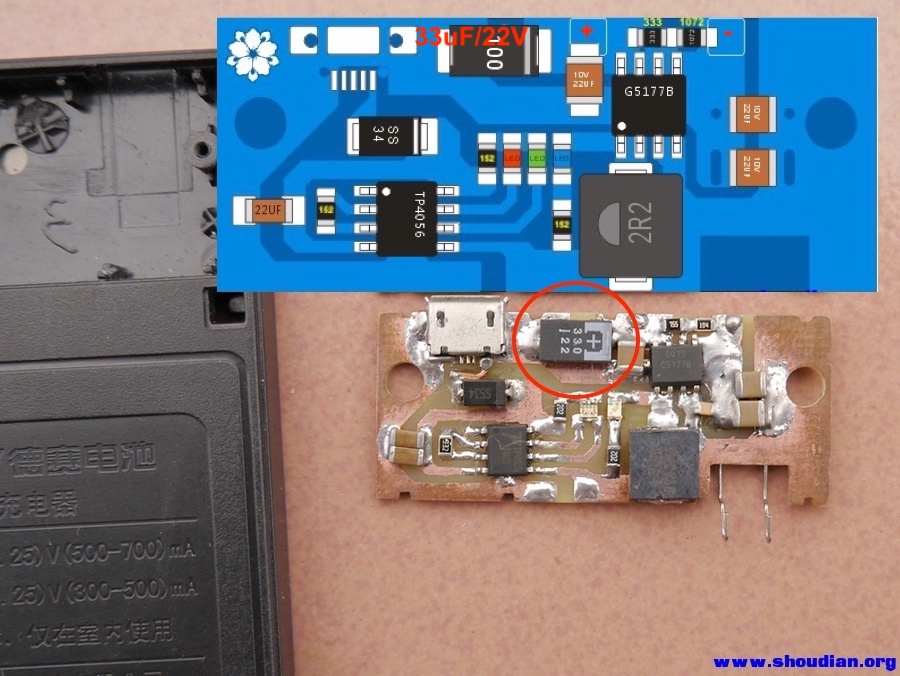

So habe ein relativ gutes Layout gefunden, mit dem ich auch arbeiten
kann.
Kurze Zwischenfrage.
Wie heißt das Bauteil da auf dem Foto was ich markiert habe?
von Baum (Gast)
Damian M. schrieb:
>> Immerhin hat das IC hickup-control, diese könnte bereits ausgelöst sein.
>  Was genau ist das und wofür soll das sein ?
Ein teil des ic das den ic im fehlerfall "Neu startet" oder abschalten
kann. Dh. Der ic startet seine Funktion-> Registriert da stimmt was
nicht-> schaltet ab/neuer versuch.
Um es vereinfacht zu erklären.
Kondensator würde ich sagen.
33pF 22V.

von Mani W. (e-doc)
> 33pF 22V.
Eher µF...
Elko
Sonst bräuchte es kein "+"
Mani W. schrieb:
>> 33pF 22V.
> Eher µF...
> Elko
Hat er ein besonderen Grund oder gibt es die mit 33uF nicht in kleiner
Bauform
von Mani W. (e-doc)
Da steht drauf:
330/22

von Mani W. (e-doc)
330 µF/22 V

Damian M. schrieb:
> Was genau musst du über meine Spule denn noch mehr wissen, außer das sie
> eine Induktivität von 2.2uH hat?
Mindestens genauso wichtig wie die Induktivität ist bei einem
Schaltregler der Sättigungsstrom.
BTW: setze doch einfach SMD Kerkos ein, um der ganzen Elko-Diskussion
aus dem Weg zu gehen. Wundert mich eh, dass das nicht explizit empfohlen
wird. Auf jeden Fall sind auf dem zuletzt geposteten Bild drei Stück
davon drauf. Der 33u Tantal ist nur "schmückendes Beiwerk",  für die
Funktion sind die Kerkos zuständig.
von hinz (Gast)
Panasonic POSCAP TPE 330µF 6,3V
Und das ist kein normaler Tantalelko!
von hinz (Gast)
Mani W. schrieb:
> 330 µF/22 V
22 ist die Chargennummer. j = 6,3V

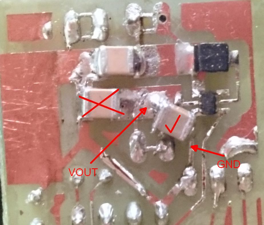

Damian M. schrieb:
> OK OK.
> lang.
Kann mir jemand die Frage noch beantworten, bevor ich mich wieder
verzweifelt hinsetze & wiederholt versuche die Schaltung
fertigzustellen?
Ist es möglich/erlaubt, die andere Seite der Platine für eine Abkürzung
zu nutzen?
> lang.
Dir ist bekannt, was eine Reihenschaltung ist? In der Praxis sagt diese,
dass es egal ist, ob der Weg "vor" oder "nach" dem Kondensator lang ist.
Wenn es also heißt, der Kondesator muss so kurz wie möglich
angeschlossen werden, dann muss er auf beiden Seiten so kurz wie möglich
angeschlossen werden...
Aber du hast ja ein Foto gepostet, dort ist übrigens der 22µF Kerko
kürzestmöglich an GND angeschlossen und der Tantal dient nur der
weiteren Pufferung und hat deshalb einen längeren Massepfad.
von Kevin K. (nemon) Benutzerseite
> zu nutzen?
Bei den üblichen Layouts mit solchen Reglern schafft man es, alles auf
einer Seite zu platzieren. Unten drunter aber gerne auch durchgängig
eine GND-Plane. Die Zuleitungen bis zu den POL-Kondensatoren können aber
auch Tracks  Polygone in den Innen  der Unterlage sein.
Was unser TE nicht gemacht hat, ist Keramikkondensatoren zu verwenden.
Gerade, wenn mit 1 MHz geschaltet wird, ist ein 10 µF Keramikkondensator
oft besser, als 47 µF Tantal oder gar ElKo. Auch ein in der Bauform
kleiner 100 nF auf kürzestem Weg am Ausgang kann noch eine weitere
Verbesserung bewirken. Generell würde ich bei einem solchen Wandler auf
THT-Komponenten verzichten und nur SMD nehmen. Abgesehen von der Spule
bekommt man dann alle passiven Komponenten in 0805, die Kerkos evtl. in

Ich habe eine weitere Platine vorhin angefertigt. Ich werde das mal hoch
laden.
Habe da leide auch kein Ergebniss erzielen können.
Aber bei allen Respekt. Kleiner kann man das auch nicht auf PCB machen.
Ich lade es später mal hoch.
OK, so übel sieht das garnicht aus aber unter ~300kHz tu man sich da
doch wesentlich leichter.

von Egon N. (egon2321)
Mani W. schrieb:
>> 33pF 22V.
> Eher µF...
> Elko
Muss kein + sein, aber es gibt durchaus bei SMD Bauteilen eine
Markierung welche Seite welche ist, das wird aber erst im HF Bereich
interessant, da geht es dann darum welche Seite oben bzw. unten ist,
genaueres findet man im Datenblatt.
von Teo D. (teoderix)
Das ist definitiv ein Tantal-Kondensator!

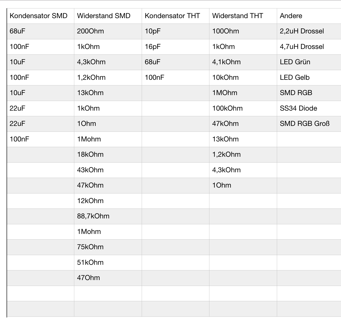

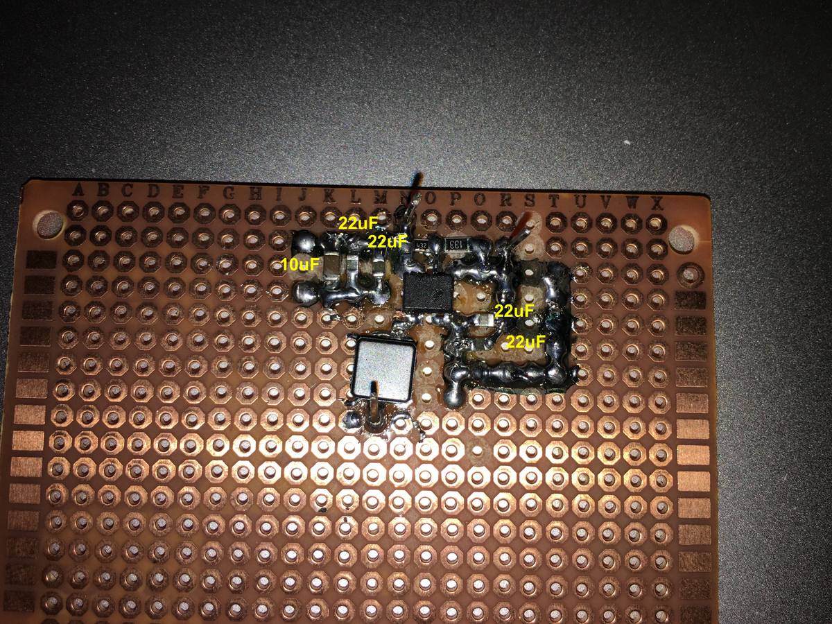

So bin nun zu Hause.
Also hier mal meine letzter Versuch vor erst...
Die türkisfarbenen Linien sind Drahtbrücken die von unten verlaufen.
Des Weiteren habe ich mal eine Bestandsliste von Sachen mit hochgeladen,
von Bauteilen, die ich habe.
Vielleicht kann man ja daraus was sinnvolles diesbezüglich basteln.

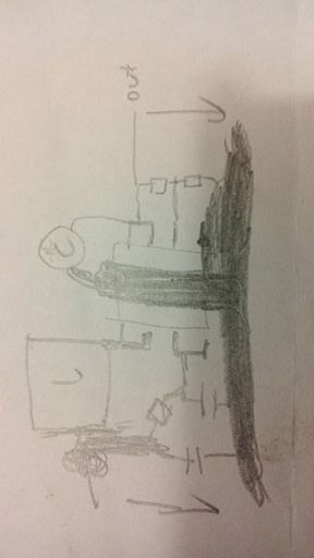

Habe mich dabei mehr oder weniger versucht an dieser Schaltung hier zu
halten.
naja, anstelle duich an das Beispiel zu halten, hast du alle Komponenten
weggelassen, die sich nicht in deiner Bastelkiste finden, u.A. die
Keramikkondensatoren, die für die vorliegende Schaltung ein wesentliches
Element sind und kein optionaler Schnickschnack.
Also ihr kennt nun meine "Bestandsliste"
Sagt was ich verändern soll an der Schaltung ich ich mach es.

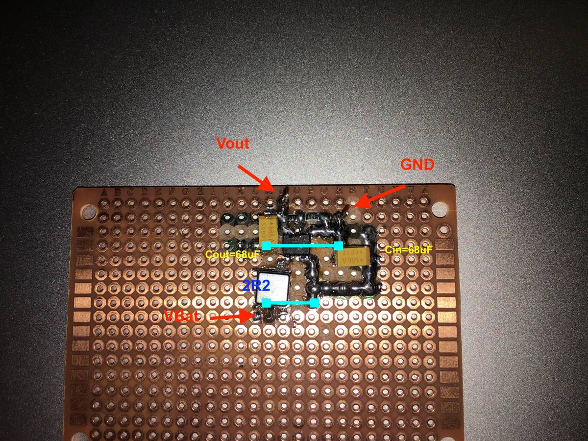

So habe nun die Kondensatoren auch mal ausgewechselt.
Und bin jetzt völlig am Ende meine Motivation und meiner Ideen.
Klappt immer noch nicht..
Hm.. hau mal nen 50Ohm an den Ausgang gegen Masse.. vielleicht auch noch
10pF für den Feedback Filter. und 100nF an den Eingang.
Wie hast Du die Spule berechnet?
Na, wie denn auch?
Vertausch mal die Widerstände....
von Dieter (Gast)
> Na, wie denn auch?
Nach dem letzten Photo, wenn dieses stimmt, kann ich Sven nur
beipflichten.
Bei den SMD Kondensatoren war keine Aufschrift fuer mich lesbar zu
erkennen.
Moin alle zusammen, hatte leider nicht frühe zeit gehabt die zu
vertauschen.
Habe das jetzt gemacht. Habe beide Widerstände vertauscht
habe jetzt eine Ausgangsspannung von 3,5V.
Eigangsseitig habe ich 3,86V
von Achim S. (Gast)
Gibts auf der Platine noch "versteckte" Verbindungen? Falls nein fehlt
die Verbindung zwischen der Eingangsspannung und VBat deines ICs.
Falls die schon vorhanden ist (auf der Rückseite der Platine): wenn du
weiterkommen willst, dann finde eine Möglichkeit, wo du mit einem Oszi
Messungen an der Schaltung durchführen kannst. Achte darauf, mit einem
10:1 Tastkopf zu messen. Nimm alle Pins des Schaltreglers so auf, dass
man was erkennen kann, und stell sie hier rein. Vielleicht kann man dann
noch einen weiterführenden Tip geben.
Sieht so aus, als ob das IC die Eingangsspannung nur durchreicht.
So alle zusammen.
2 Neuigkeiten für euch meine lieben :
Nummer 1 : es Handel sich dabei um ein G5177C und nicht um ein G5177B...
Sorry mein Fehler.
Nummer 2 : Mit der Schaltung im Bild, hatte ich kurzer Zeit ein erfolg
bei ca. 4,8V aber die Spannung ist trotzdem zusammengebrochen, sobald
ich ein Verbraucher angeschlossen habe.
Und jetzt funktioniert die Schaltung irgendwie gar nicht mehr gibt nur
noch 0,4V raus :O !!
Kann es daran liegen, das ich "Cbat" 10uF statt 1uF genommen habe ?
Hatte leider nicht anderes rumliegen.
Ich sehe da am Ausgang keinen großen Kondensator dichtmöglichst am IC.
Das wurde ja schon 30 mal durchgekaut.. oder ist der auf der Rückseite?
von Dieter (Gast)
Wo ist denn Dein 22...47uF Kondensator?
Und hat der Gelbe 47uF?
von Dieter (Gast)
Ggf ein Hinweis zum Layout.
Ich habe die Schaltung wie folgt aufgebaut..
Die 22uF's habe ich jetzt auf dem Bild markiert
danke für die Schaltungsskizze. Werde versuche das genau so aufzubauen.
Werde wohl nicht drum rum komme, mal so etwas zu ätzen
Sieht eher so aus, als hättest du den 10µF, mit den 22µF verwechselt.
Außerdem würden mich von diesen mal, die alle Werte interessieren.
Ich würde mal den 68uF (EDIT natürlich am besten einen X7R 47uF in
vernünftiger Baugröße) auf den Ausgang löten.. am besten direkt über den
IC oder die Feedback Widerstände.. Bzw. den Feedback etwas aus dem Weg
legen und den Cap Priorisieren.
das sieht mir mit den 2 Minis nicht gerade Optimal aus. ich hab mich
schonaml nen ganezn Abend mit 3mm GND Leiterbahn zuweit rumgeschlagen.
> noch 0,4V raus
Da würde ich mal die Möglichkeit in Betracht ziehen, daß die
Induktivität zu schwach dimensioniert ist, in die Sättigung geriet, und
im IC etwas durchgebrannt ist.
von Gustl B. (-gb-)
Die 22uF Kerkos sehen sehr klein aus, 0805 würde ich schätzen. Halten
die die Spannung aus?
Wenn das nen 2,54 Raster ist, könnten das 1206/10V sein..
Kleines Beispiel als Anhang.
