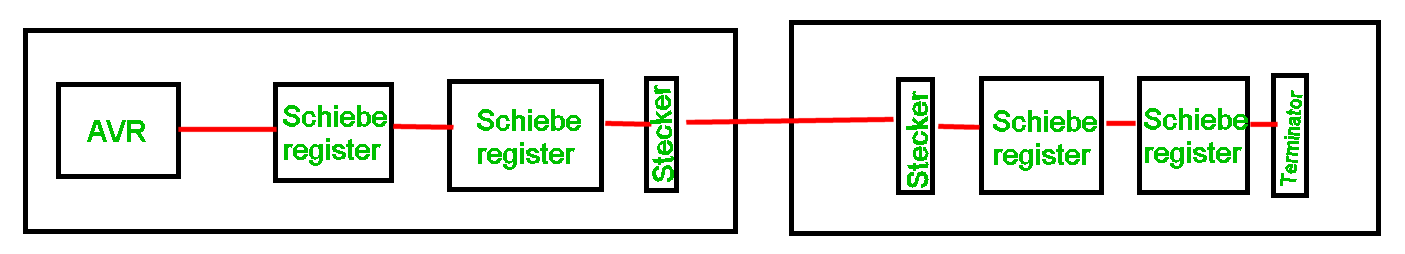

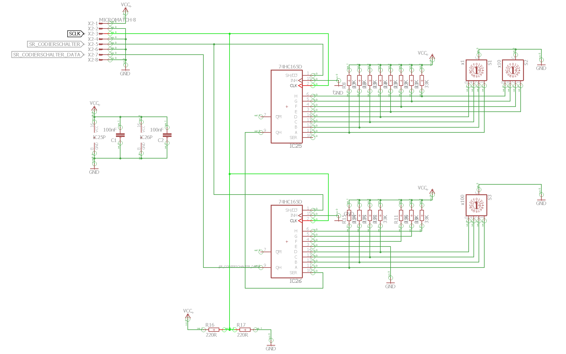

Ist-Zustand: Auf dieser Platine befinden sich zwei Schieberegister. Ein
74HC165 für die Eingänge und ein 74HC595 für die Ausgänge.
Beide teilen sich das selbe Taktsignal, das auch permanent anliegt.
Soll-Zustand: Ich würde die Platine gerne in zwei kleinere Platinen
aufteilen und die Platine für die Eingänge mit einem 5-poligen
Flachbandkabel verbinden. Schätzungsweise wird dieses nie länger als
15cm werden.
Das Schema sähe dann so aus:
 | uC |                  | 74 |
 |    |---- (clock)--+-- | HC |
 |    |              |   | 595|
                     ===== (5-Pol Stiftleiste)
                  [15cm Flachbandkabel]
                     +--| 74 |
                        | HC |
                        | 165|
22
23
Im Betrieb wäre das Kabel immer gesteckt - also keine offenen Stecker
oder Kabelenden.
Auf dem Flachbandkabel lägen außerdem noch: VCC, GND, Load und Data.
Meint ihr, das könnte ein Problem darstellen?
Eigentlich macht es hierbei doch keinen Unterschied, ob es sich um
Leiterbahnen oder Kabelverbindungen handelt, oder?
>aufteilen
Wieso 5? Welchen Stecker willst du denn da verwenden?
>15cm werden.
Das kann im Einzelfall auch Probleme machen, wenn man so das Forum liest
Tip. Nimm ein normales, 10poliges Flachbandkabel mit Wannensteckern und
leg jede 2. Leitung aus GND. Dann läuft das SICHER.

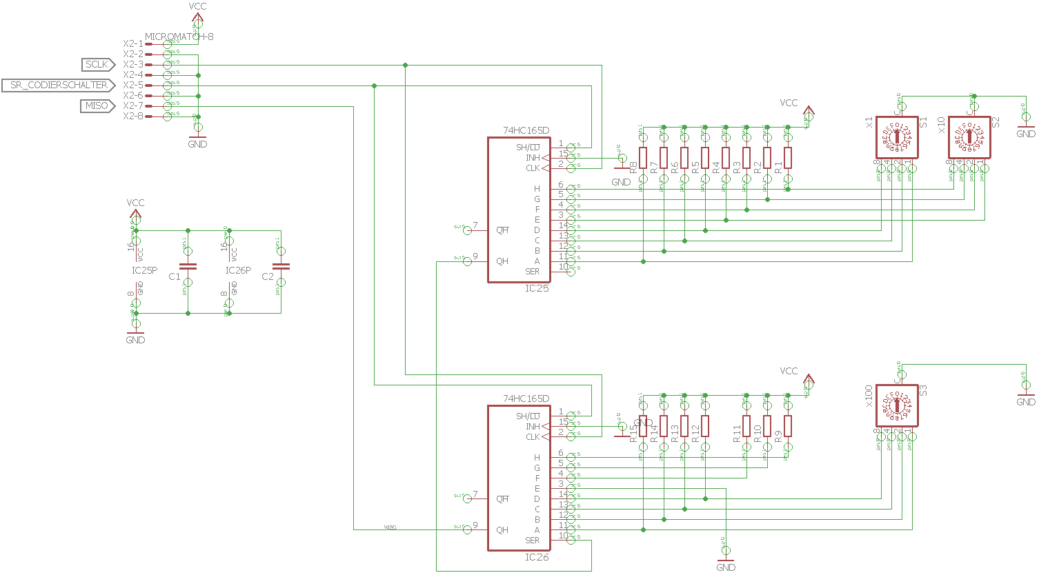

von Alex (Gast)
Wenn man sich SPI anschaut würde das funktionieren. Der 74HC165 braucht
ja nur uum einlesen auf #PL ein L-Signal und der 74HC595 zur Ausgabe nur
ein kurzes H-Signal an STROBE. STROBE und #PL kannst dur am selben
Chipselect hängen. Die beiden Takteingänge an SCK. Den Rest mit den
Datenleitungen machen dann MISO und MOSI.
Kommt auf die übertragenen Frequenzen an. Deine Schilderung klingt aber
nicht so, als ob es hier um schnelle Datenübertragung geht, insofern
wird das funktionieren.
Anspruchsvsoller wird es bei Frequenzen jenseits von ein paar hundert
kHz; ich wüsste aber nicht, wieso Dein Aufbau die verwenden sollte.
5polige Flachbandkabel sind sehr schlecht konfektionierbar; Du solltest
Dich nach verfügbaren Steckverbindern richten.
Hier haben schon andere zu 10poligen Flachbandkabel mit entsprechenden
Steckverbindern geraten; die sind weit verbreitet, einfach zu bekommen
und günstig.

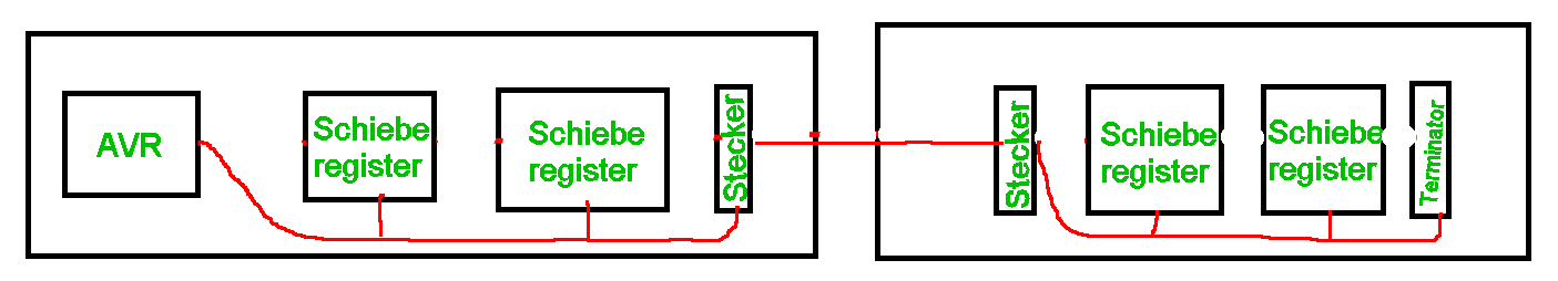

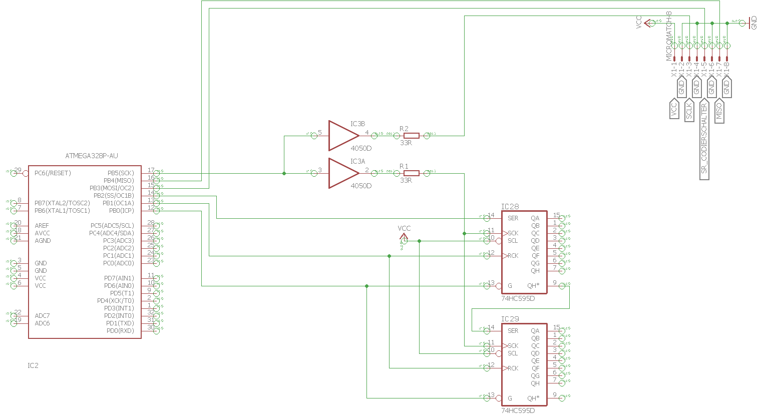

von HildeK (Gast)
Ja.
Mache eine ordentliche Taktverteilung.
            kurz!       kurz    auch lang
Taktquelle --o-- Buffer1 --- 33R ----------> Senke1 (HC595)
             o-- Buffer2 --- 33R ----------> Senke2 (Stiftleiste etc.)
             o-- Buffer3 -o- 33R ----------> Senke3
             |   auch:    |
            usw.          +- 33R ----------> Senke4
Nach der Quelle ein paar Buffer spendieren, diese maximal kurz anbinden
und am Ausgang einen oder zwei Serienwiderstände (33R). Dann kann die
Leitung zur Senke auch mal größer sein. Den Wert des R an die
Leitungsimpedanz anpassen und zu jeder Leitung auch einen GND legen.
von Joachim B. (jar)
HildeK schrieb:
> Ja.
ich würde ja an jedem "Modul" einen Takt in (Data in) machen mit
Terminierung
pullup/pulldown nach Bedarf
und weiter ein Takt out (Data out) mit Treiber, siehe APA102, WS2801,
WS2812b
Clock in Clock out
Din Dout
Treiber
74HC4050 z.B.
von Andreas Hoi (Gast)
Vielen Dank für die Tips.
@Rufus: Wie schnell das Clock-Signal genau ist, kann ich auswendig
gerade nicht sagen. Müsste ich morgen mal messen. Das wäre allerdings
ggf. auch noch ein Ansatz... Falls es Probleme geben sollte, einfach mal
etwas langsamer Lesen/Schreiben/Takten.
OK - das mit den 10-poligen Verbindern hab ich eingesehen. Mehr Auswahl,
GND zwischen allen Signalleitungen. Werde ich machen.
@ HildeK:
Wow - das finde ich interessant. Auch weil es mehr "System" hat, als
einen Takt kreuz und quer an mehreren Bauteilen entlang zu führen.
Mit "kurz" meinst Du vermutlich besonders kurze Leiterbahnen auf der
Platine, oder? Und gleich noch zwei Fragen:
- Was genau ist denn ein "Buffer"?
- Angenommen, ich würde so eine Taktverteilung für 2 Senken aufbauen -
kann ein uC Pin allein bei so einer Beschaltung dann als Taktquelle
dienen? Oder schafft der das nicht?

von HildeK (Gast)
> Platine, oder?
Exakt. Oder auch elektrisch kurz, d.h. die Signallaufzeit auf dem
Leitungsstück ist deutlich geringer als die Anstiegszeit des Signals
selber. Ein, zwei cm bei CMOS-Schaltungen sind kein Problem, aber 0cm
ist eben der Idealfall :-).
z.b. der schon genannte HC4050.  Wie Inverter, aber eben ohne
Invertierung :-). Wenn du den Takt schon im μC invertieren kannst, dann
reicht auch ein normaler Inverter - HC04 z.B.
Ja, bei den 15cm wird das gehen mit einem normalen Ausgang.
Ich bin aber mal mit einem speziellen Taktausgang bei einem 68000
(früher, (TM)) auf die Nase gefallen, der war einfach zu schwach.
von Jens G. (jensig)
>             |   auch:    |
Um Gottes Willen ;-) - und das wegen voraussichtlich nur 15cm.
Selbst die olle IDE-Schnittstelle in Computern hat 33MB/s geschafft und
mehr, ganz ohne Terminierung, und bei einigen 10cm langen
Flachbandkabeln. Also schon weit im MHz-Bereich.
Wenn man Angst vor Leitungsreflektionen hat, könnte man:
- die Signalleitungen am Ende (also beim zweiten Schieberegister) mit
dem Wellenwiderstand des Flachbandkabels abschließen (also R parallel
zum R). Was für einen R so ein Flachbandkabel üblicherweise hat, werden
hier ja sicherlich einige wissen (am Leitungsanfang (Senderseite)
Hallo nochmal,
ich habe nun mal einen Schaltplan für so eine Taktverteilung begonnen.
Das Ziel war/ist:
Es gibt zwei Platinen, die durch ein Flachbandkabel miteinander
verbunden sind. Auf Platine A befinden sich uC sowie zwei
Schieberegister zur Ansteuerung von insgesamt LEDs.
Auf Platine B befinden sich 3 Codierschalter zum Einstellen einer
Dezimalzahl.
Alle 4 Schieberegister teilen sich das selbe Takt-Signal.
Den Schaltplan habe ich als Bild und als .sch (Eagle) angehängt.
Wo müsste denn nun genau die Terminierung hin?
Vielen Dank,
Andreas

OK, die Frage nach der Terminierung wird hier gut erklärt:
https://www.diodes.com/assets/App-Note-Files/AB023.pdf
Blieben noch zwei Fragen:
sollte man die Datenleitungen
 * Lesen vom 165 und
 * Schreiben nach 595
jeweils mit einem Pullup versehen?
Danke, Andreas
Achja - und die zweite Frage:
Könnte ich anstelle des 4050 Buffers auch zwei invertierende Schmitt
Trigger hintereinander setzen? Ich habe auf der Platine noch einen
74HCT14D, der noch 6 Gates frei hat.
Dann könnte ich mir den 4050 nämlich sparen...
Hallo Falk,
vielen Dank. Ich habe den Link gelesen - und die anderen auch.
Nachdem, was ich daraus verstanden habe, ergibt sich aber das Problem,
dass ja insgesamt 4 Schieberegister an dem Taktsignal hängen, zwei davon
etwas weiter entfernt über das Flachbandkabel.
Aus den beschriebenen Szenarien und den verschiedenen Terminierungen
ergaben sich für mich zwei Varianten:
1) Eine Taktverteilung mit Serienterminierung, um Reflektionen zu
verhindern.
2) Taktverteilung optional und am Ende der Taktleitung ein 47R + 47pF
Kapazität (AC-Terminierung).
Verstehe ich das jetzt richtig, dass gar keine Maßnahmen nötig sind?
Für meine Anwendung mag das ohnehin alles nicht so wahnsinnig wichtig
sein, aber ich würde es gern verstehen.
Danke für Deine Geduld.
Andreas
von Falk B. (falk)
@Andreas Hoi (Gast)
Ja und? Im Original waren es noch mehr.
>verhindern.
Geht nur bei Punkt zu Punkt Verbindungen.
Wo hast du das in dem Link auf das Forum gelesen? Dort wird
Thevenin-Terminierung genutzt, die ist meistens robuster.
Nö, das verstehst du falsch.
>sein,
Wenn das mal kein Irrtum ist. Deine Schieberegister können sich auch bei
10 kHz Takt verschlucken. Die Taktfrequenz ist nebensächlich, die
Flankensteilheit sowie die Bandbreite der Gatter ("Giftigkeit") sind
entscheidend.
Du solltest die SPI-Signale linienförmig führen und am Ende per
Thevenin-Terminierung abschließen. Dazu braucht man keinen extra
Treiber, die AVR-Ausgänge sind stark genug. Wenn gleich deine Platinen
kleine und einfach sind, sollten trotzdem möglichst keine Stichleitungen
in den Signalen sein, siehe Anhang.
Mit Stichleitungen kriegt man irgendwann mal Probleme, wobei man hier
nicht päpstlicher als der Papst sein sollte. Bei diesen ICs sind 20-30mm
Stichleitungen schon noch OK.
von HildeK (Gast)
Nein, die beiden Serienwiderstände müssen bleiben und gehen dann beide
auf den Pin SCK. Wie ich schon mal schrieb, zwei Leitungen mit zwei
Serienwiderständen an einem Ausgang ist noch gut möglich.
Wenn allerdings noch ein Ausbau geplant wäre, dann empfehle ich auf
jeden Fall die Treibervariante.
Ja, du musst halt in SW den Takt invertiert ausgeben oder mit einem
weiteren übrigen vorher nochmal invertieren. Ist ja normalerweise kein
Act.
Und beachte: die jeweils beiden Schieberegister auf den beiden Blättern
sollten ihren Takteingang nicht zu weit auseinander haben.

Hi Falk,
ah - ok, so langsam komme ich dahinter.
Auf dem Mainboard würde ich also den Taktverteiler komplett weglassen.
Auch der Serienwiderstand wäre dann nicht notwendig, sofern die Platine
mit den Schaltern immer gesteckt ist - was auch der Fall wäre.
Nur auf der Platine mit den beiden 74HC165 braucht es die Terminierung,
richtig?
Wenn man für das Flachbandkabel, welches dann ja zwischen jeder
Signalleitung einen GND Leiter hat, von Z=100-120R und die Thevenin
Terminierung R=2Z haben will, würden demnach 2 x 220R ausreichen, oder?
(Siehe Anhang)

von Falk B. (falk)
@ Andreas Hoi (Gast)
Dein Board läuft auch ohne das Kabel und die 2. Platine mit der
Terminirung, den die Leitungen auf der 1. Platine sind doch eher kurz.
>richtig?
Ja.
>(Siehe Anhang)
Ja.. 2x240Ohm gingen damals in der Diskussion auch.
>Und wenn die Frequenz nicht entscheidend ist, sondern die
>Flankensteilheit, dann gilt das vermutlich nicht für das CLK Signal,
FALSCH! Gerade dieses Signal ist das kritischste. Denn wenn das
klingelt, können schnelle ICs dann 2 Flanken "sehen", wo eigentlich nur
eine ist.
>sondern auch für die Latch bzw. SER Signale von und zu den
>Schieberegistern, richtig?
Falsch.
>Die Ausgänge der 74HC165 auf Seite des uC und die Eingänge der beiden
>74HC595 hinter den Schieberegistern.
Die Datenleitungen sind um Größenordnungen unkritischer.
Was für einen uC hast du denn genau?
