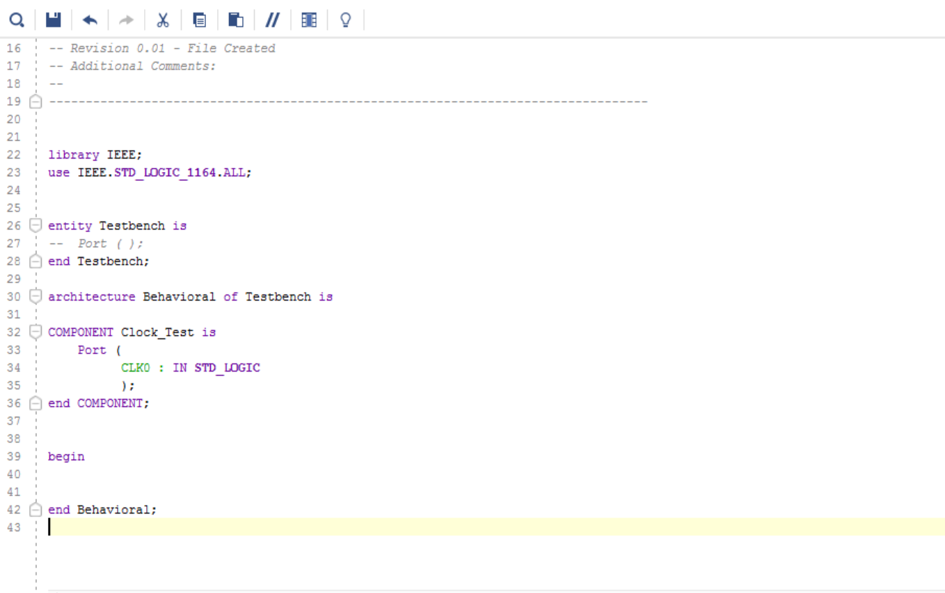

Hallo alle zusammen, ich bin absolut neu in der VHDL Welt und versuche gerade meine ersten Gehversuche. Schritt eins ist mir von meinem Nexys Board den Clock in der Simulation ausgeben zu lassen. Dazu habe ich wie in Bild1 zusehen die Constraints ausgeklammert und CLK0 hinein geschrieben. Ist das dann eine Frequenz von f = 1/T = 1/10 ?? „ ## Clock signal set_property -dict { PACKAGE_PIN E3 IOSTANDARD LVCMOS33 } [get_ports { CLK0 }]; #IO_L12P_T1_MRCC_35 Sch=CLK0 create_clock -add -name sys_clk_pin -period 10.00 -waveform {0 5} [get_ports {CLK0}]; „ Als zweiten Schritt (Bild2) habe ich im Projekt meinen Clock definiert. „ library IEEE; use IEEE.STD_LOGIC_1164.ALL; entity Clock_Test is Port ( CLK0 : IN STD_LOGIC; end Clock_Test; architecture Behavioral of Clock_Test is process (CLK0); signal y : std_logic; begin y <= CLK0; end Behavioral; „ Da habe ich schon zwei Fragen. Wenn ich Process verwende dann ist alles in meiner Architecture von CLK0 abhängig oder? Muss ich eine neue Variable definieren um in der Simulation mein CLK0 ausgeben zu lassen? Wenn ich CLK0 auf eine LED geben möchte muss ich die Variable y anlegen oder? Als letzten Schritt habe ich die Testbench zur Simulation erzeugt. „ library IEEE; use IEEE.STD_LOGIC_1164.ALL; entity Testbench is -- Port ( ); end Testbench; architecture Behavioral of Testbench is COMPONENT Clock_Test is Port ( CLK0 : IN STD_LOGIC ); end COMPONENT; begin end Behavioral; „ Habe ich das so richtig gemacht? Was schreibe ich in begin? Ich kann CLK ja keine 0 oder 1 zuweisen. Ich will diesen ja ausgeben?! Vielen Dank für eure Hilfe Grüße Vicky
Der Simulation ist das xdc glaube ich egal. Sprich du musst die Clock in der Testbench anlegen als normales Signal std_logic. Und ebenfalls in der Testbench musst du das dann takten lassen. CLK: std_logic:='0'; CLK <= not CLK after 5 ns;

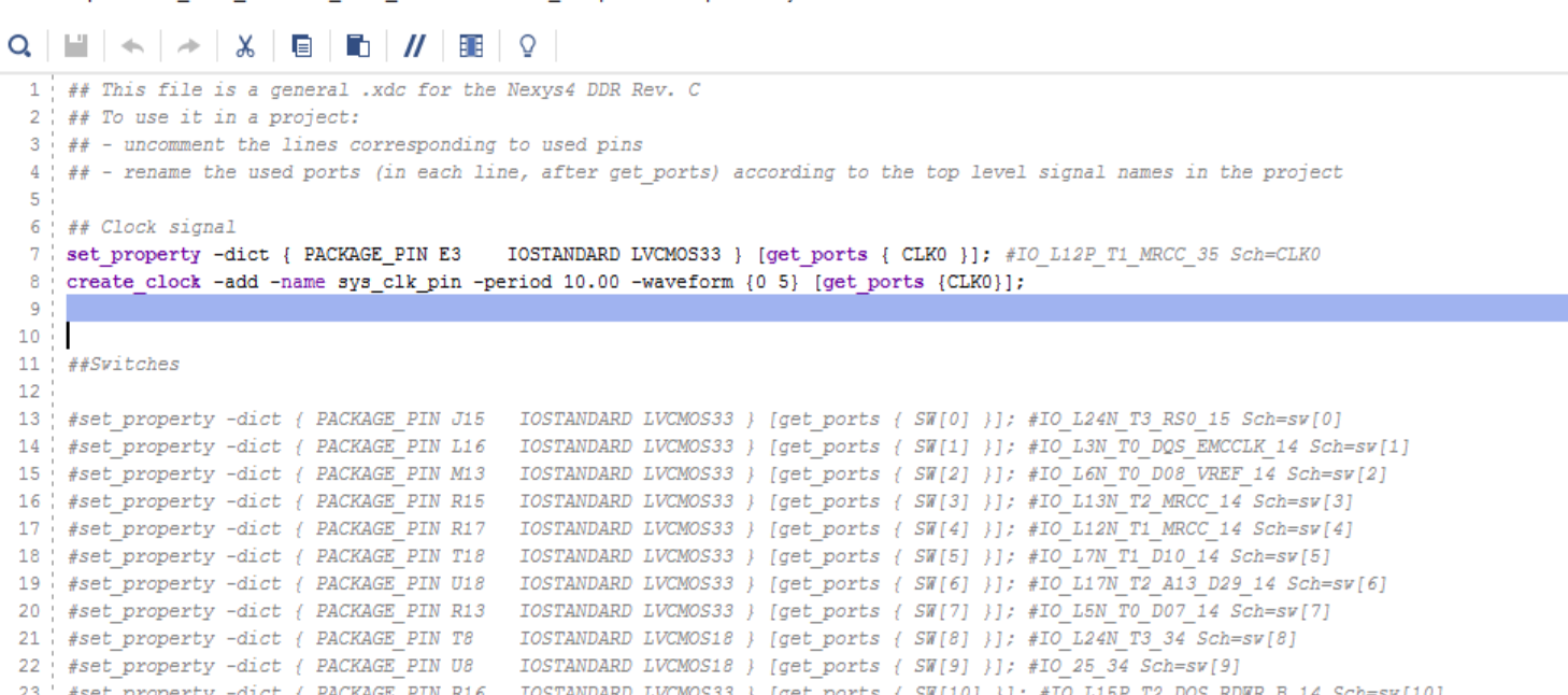

Constraints File:
## Clock signal
[get_ports {CLK0}];
Das Projekt File. In dem habe ich nun eingefügt das CLK0 direkt auf
einen Port geführt wird.

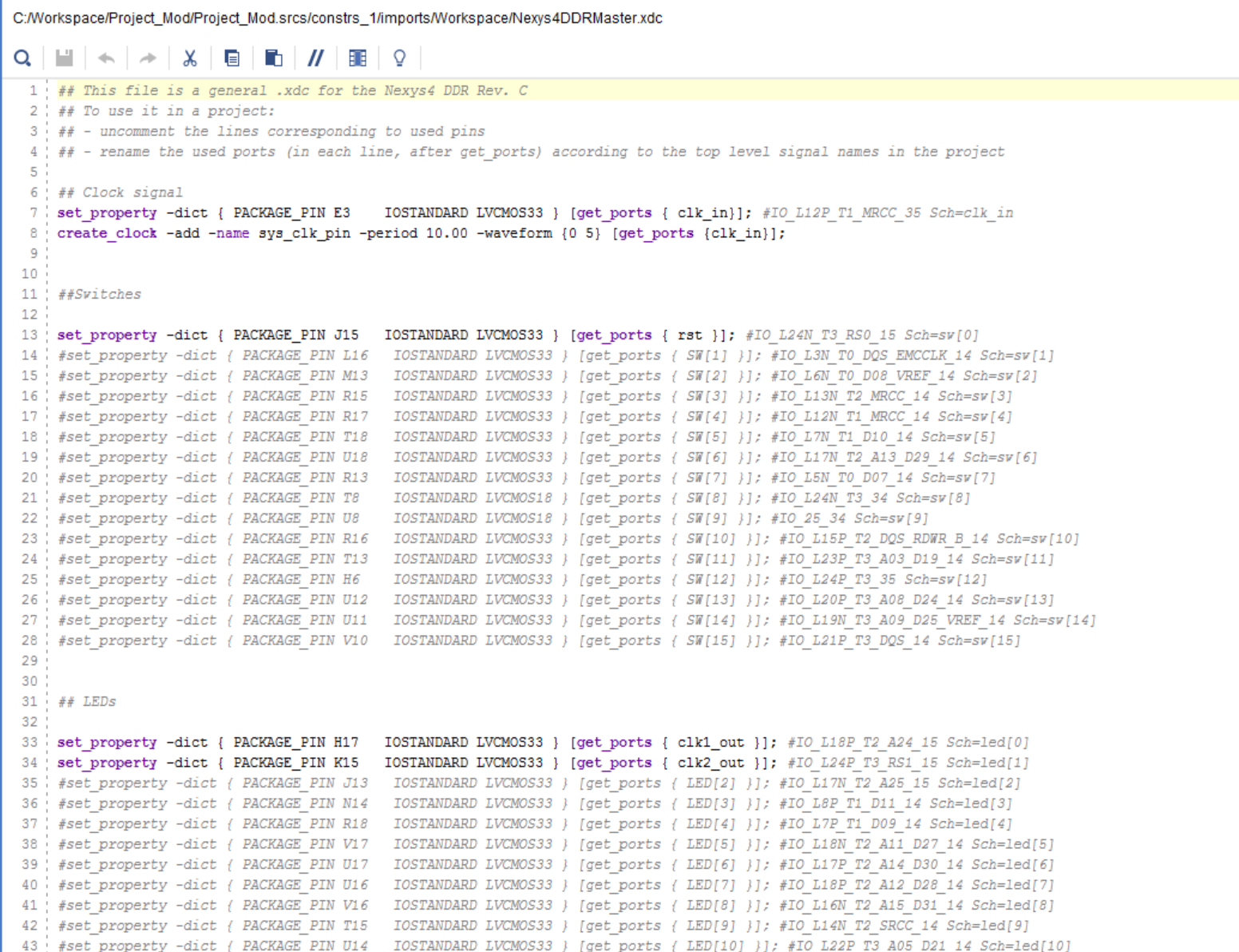

Jedoch habe ich nun noch die Frage ob man den CLK0 so in den Constraints
(.xdc) definiert und wie ich die 10.00 für die Periode zu verstehen
habe.
Was bedeutet den genau dieses -waveform {0 5}.

Vicky M. schrieb: > 1.) den Clock zu generieren in Simulation und auf dem Board. Auch hier sind es wieder 2 unterschiedliche Vorgehensweisen: Auf dem Board wird der Takt durch einen Oszillator erzeugt, der an einem Takteingang des FPGAs angeschlossen ist. Dieser Takt muss der Toolchain per Constraint bekannt gemacht werden. In der Simulation wird dieses Board durch die Testbench dargestellt, die den Takt und andere Signale erzeugt und die Reaktion des Prüflings visualisiert oder automatisiert prüft.
Das 0 5 dürfte der dutycycle sein. Ist aber nur geraten.
Gustl B. schrieb: > Das 0 5 dürfte der dutycycle sein. Ist aber nur geraten. Ja. Parameter sind jeweils die Zeitpunkte der steigenden und fallenden Flanke.

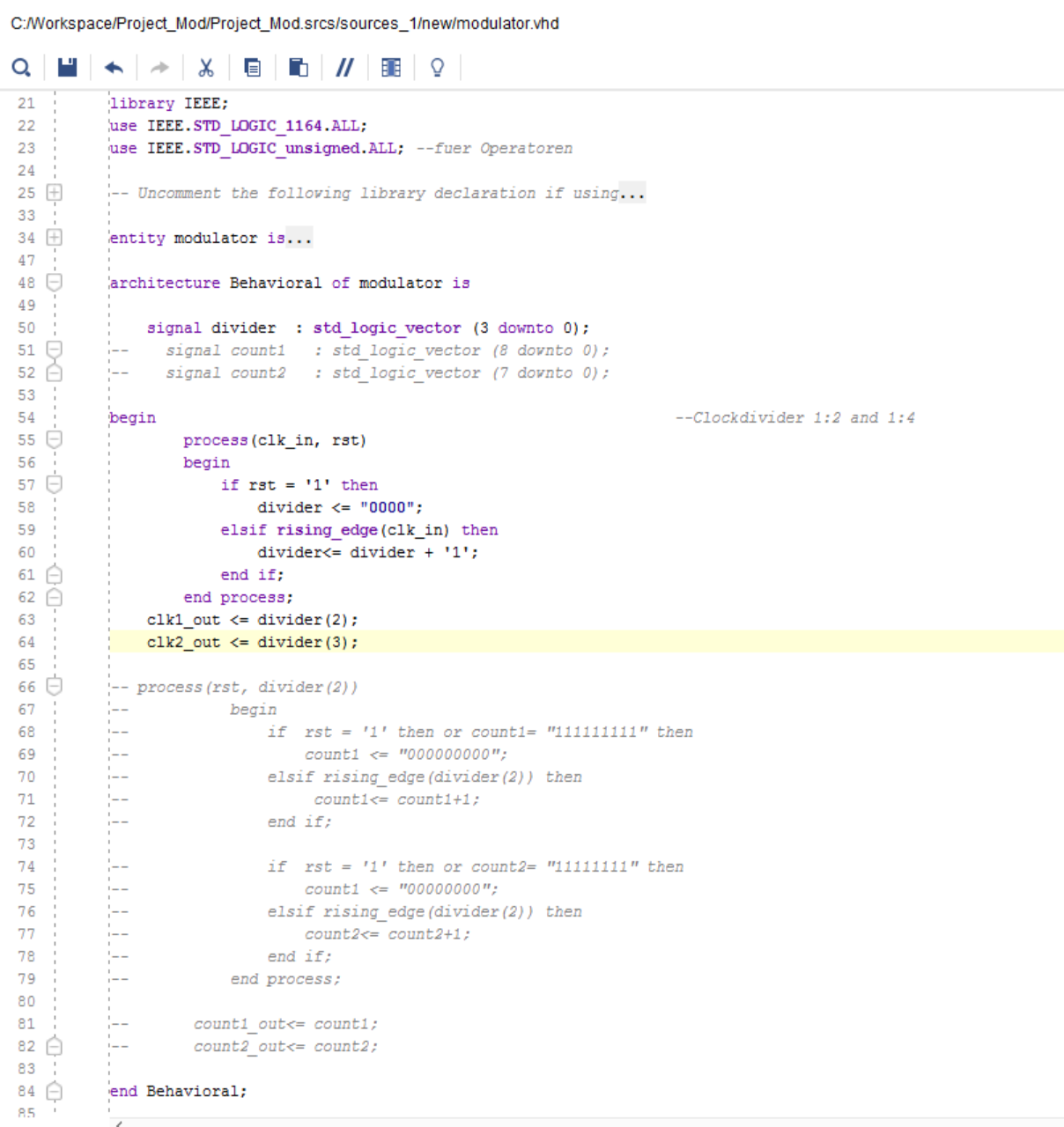

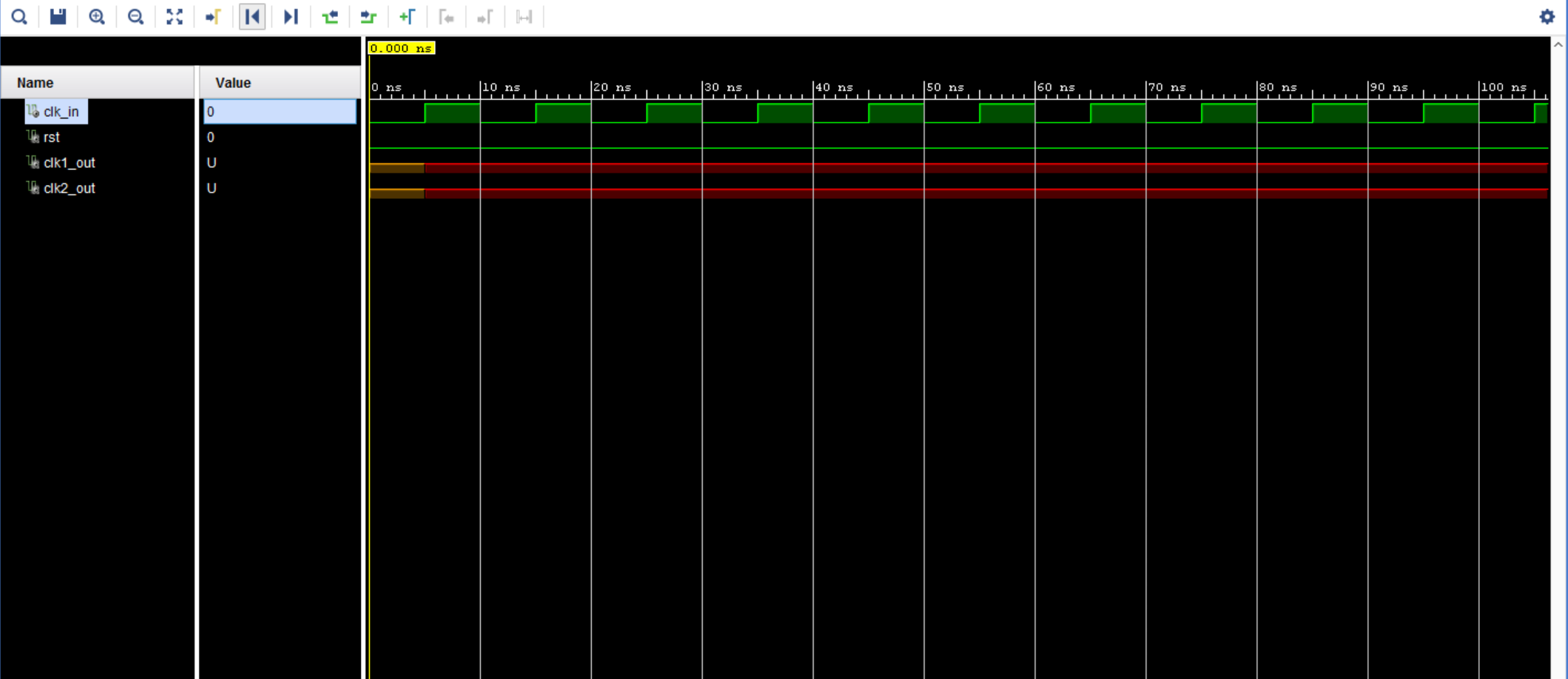

Super vielen Dank an alle. Das mit dem Clock usw. habe ich nun alles hinbekommen. Aber wie zu erwarten tappe ich Schritt für Schritt in jede Falle und schaffe es wieder einmal nicht mit eigener Kraft hinaus. In den hochgeladenen Bildern seht Ihr meinen Frequenzteiler. Einmal 1:2 und einmal 1:4. Mit den Zeilen: clk1_out <= divider(2); clk2_out <= divider(3); kann ich bequem das Teilungsverhältnis bestimmen. Das RTL passt, aber die Synthese läuft durch der Bitstream wird erzeugt aber leider bekomme ich die Testbench nicht zum Laufen. Der CLK_in, welcher mein Clock darstellt sowie der rst (Reset) funktioneren in der Simulation. Die Zwei „clk1_out“ und „clk2_out“ aber nicht. Wo übersehen ich den Fehler?
Vicky M. schrieb: > Die Zwei „clk1_out“ und „clk2_out“ aber nicht. Was "geht nicht"? Wie sieht die Waveform aus? Und was macht das Signal divider? > In den hochgeladenen Bildern seht Ihr meinen Frequenzteiler. Bitte keine BILDER von Quelltexten anhängen! Häng doch einfach die VHDL-Dateien als *.vhdl an. BTW: Ich kann mit meinem Handy keine ZIP-Dateien handhaben... BTW2: es ist eine überaus schlechte Idee, mit nicht eingeschränkten Vektoren zu rechnen und sich zudem auf implizite Überläufe zu verlassen. Ein Tipp: nimm die numeric_std statt der std_logic_arith Bibliothek. Unbedingt! BTW3: Hast du den Link auf das Hello-World gesehen? Hast du mal draufgedrückt? Da gibts noch mehr Zeug zu VHDL...
Entschuldigung. Anbei die Dateien ohne Zip. In der Simulation erkennt man das der clk_in funktioniert. Die zwei clk1_out und clk2_out bleiben in der Simulation aber aus für mich nicht erklärbaren Gründen undefiniert. Viele Grüße Vicky

Reset fehlt: rst=1 ein paar Takte warten rst=0
divider ist auch nicht mit einem startwert belegt. schreibe doch: signal divider: std_logic_vector(3 downto 0):="0000"; Denn ohne Startwert ist auch signal +1 undefiniert. Ausserdem rechnet man nicht mit std_logic_vector. man verwendet unsigned oder integer aus der numeric.std signal divider: unsigned(3 downto 0):="0000"; divider <= divider +1;

Gustl B. schrieb: > divider ist auch nicht mit einem startwert belegt. > > schreibe doch: > > signal divider: std_logic_vector(3 downto 0):="0000"; > > Denn ohne Startwert ist auch signal +1 undefiniert. > > Ausserdem rechnet man nicht mit std_logic_vector. man verwendet unsigned > oder integer aus der numeric.std > > signal divider: unsigned(3 downto 0):="0000"; > > divider <= divider +1; hmmm, wenn ich "signal divider: unsigned(3 downto 0):="0000“;“ schreibe, erkennt vivado meinen + operator von "divider <= divider +1;" nicht mehr. Erik schrieb: > Reset fehlt: > rst=1 > > ein paar Takte warten > > rst=0 Jetzt funktioniert schon mal das meine zwei Teiler richtig initialisiert werden . In der Simulation steht jetzt kein U mehr sonder eine 0. Ein kleiner Fortschritt. Findet Ihr den Frequenzteiler gut geschrieben? Ist mein erster, deshalb brauche ich Kritik und Anregung von erfahreneren VHDL'ern. Vielen Dank euch

Jetzt läuft es wunderbar.
Ich habe in der Testbench dies eingefügt:
rst <= '1' AFTER 0ns,
'0' AFTER 5ns;

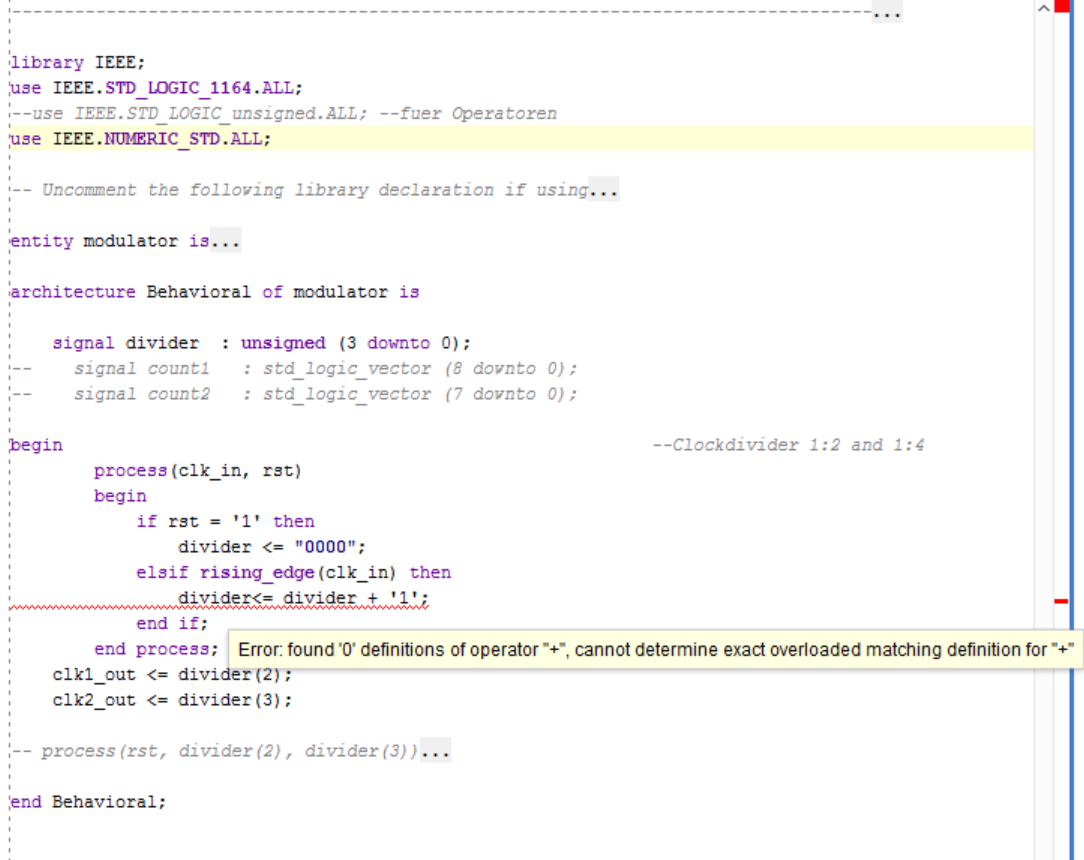

Gustl B. schrieb:
> Wenn du unsigned verwendest musst du auch die numeric.std als Bibliothek
> einbinden.
Komisch, auch wenn ich keine Bilder mehr posten soll ging es diesmal
nicht anders. Siehst du die Fehlermeldung?
Dieser kommt sobald ich die andere lib verwenden möchte.

Lothar M. schrieb: > Vicky M. schrieb: >> Dieser kommt sobald ich die andere lib verwenden möchte. > Ich hatte es geschrieben: man rechnet nicht mit std_logic_vector. Nimm > einen unsigned Vektor für diese Rechnung. Aber genau das ist ja nun mein Problem. Ich habe brav wie von euch/dir vorgeschlagen die lib: use IEEE.NUMERIC_STD.ALL für use IEEE.STD_LOGIC_unsigned.ALL ausgetauscht und anschließend signal divider : unsigned (3 downto 0); für std_logic_vector ersetzt. Doch nun bekomme ich wie oben im Bild gezeigt einen Fehler?! Habe ich etwas falsch verstanden?

Hast du divider <= divider +1; oder divider <= divider + '1'; da stehen? Mit Unsigned geht nur das Erste weil es eben als Zahl und nicht als Logiksignal interpretiert wird.
Gustl B. schrieb: > Hast du > > divider <= divider +1; > > oder > > divider <= divider + '1'; > > da stehen? Mit Unsigned geht nur das Erste weil es eben als Zahl und > nicht als Logiksignal interpretiert wird. eine kleine aber wichtige Bemerkung. Ich danke dir vielmals. Das hätte mir auffallen sollen. Entschuldigung

+ to_unsigned(1,4); Ginge auch, aber von den beiden von mir oben geschrieben Möglichkeiten ging nur die Erste.
