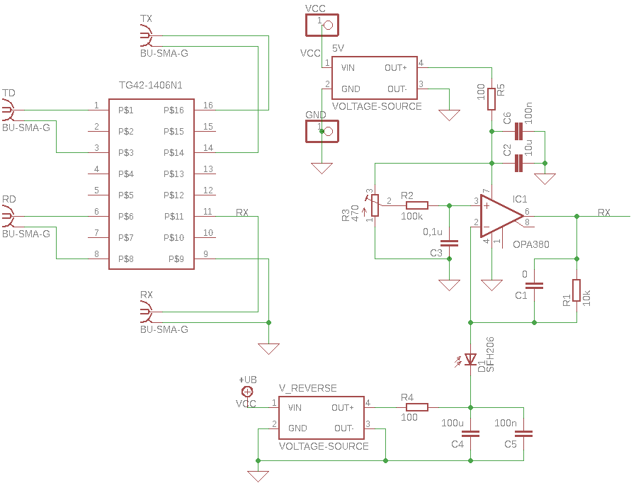

Ich bin gerade dabei die Schaltung für den Empfänger zu bauen. Bin mir
aber noch ein wenig unsicher bezüglich Einbaurichtung von der Diode und
der Vorspannung dafür. Außerdem frag ich mich noch ob ich mit dem
Ausgang vom OPA380 direkt in den Übertrager rein kann oder ob der OPA380
eine 2kOhm Last braucht.
Was meint ihr?
Gerne dürfen auch noch andere Sachen/Anregungen geäußert werden :)
Gast #5454466
Sapalott, ist das ein wirres Schaltbild.
Ist V_reverse eine positive oder eine negative Spannung?
Gegenüber dem Datenblatt des Opa380 (ein schneller OpAmp mit
integriertem Auto-Zero) ist Deine Diode umgekehrt polarisiert.
Falls V_reverse positiv ist, bewirkt eine Beleuchtung der Diode
einen zunehmenden Stromfluß in Sperrichtung durch diese, dem der
OpAmp mit einer Ausregelung in negative Richtung begegnen möchte,
was er (aufgrund der einseitigen Versorgung) nur kann, wenn Deine
Bias-Spannung entsprechend hoch eingestellt ist. Der Hersteller
schlägt vor, den OpAmp-Ausgang mit einem R nach GND zu ziehen,
damit der Ausgang näher ans Rail kommen kann.
Ist V_reverse dagegen negativ, ist die Diode in Vorwärtsrichtung
geschaltet. Was dann geschieht ist maßgeblich abhängig von
der Höhe von V_reverse, würde vermutlich aber eine Sättigung des
OpAmp bewirken, da er nicht genügend Strom liefern kann, um die
über die Diode abfallende Spannung signifikant zu ändern und damit
die Spannung am positiven Eingang (mind. 0V) des OpAmp immer über
der Spannung des negativen Eingangs (V_reverse + Vorwärtsspannung
der Diode) liegt. Der Ruhestrom durch das Poti für die Biaseinstellung
ist gigantisch (ca. 8 mA oder so - das ist schon an der Grenze für
den dauerhaften Strom durch ein Standard-Poti).
Die Sache mit dem Doppeltransformator (TG42-1406N1), zweimal 1CT:1CT,
gedacht für 10Base-T, und den SMA-Anschlüssen kapiere ich nicht.
Ist das auf 50 Ohm ausgelegt? Willst Du an beiden Seiten eine Last
anschließen können und der OpAmp soll gleichzeitig eine Seite treiben?
Ein Gleichstrom durch den Trafo, so wie im Schaltbild gezeigt, geht
nicht.
In diesem Fall verliert der OpAmp-Ausgang, der durch die Trafowicklung
(R = 0.3 Ohm) nach GND gezogen wird.
Warum besitzt Dein Opa380 Symbol die NC Pins 1 und 8, aber nicht NC Pin
5?

Ja da Schaltbild ist noch wirr. Ich bemüh mich, dass das noch besser zu
gestalten.
V-reverse ist positiv. Macht es einen Unterschied ob ich die Diode drehe
und damit auch v-reverse negativ mache(was mit den Spannungsquellen die
ich hab nicht so gut umsetzbar wäre) oder ist das egal?
Im Datenblatt ist sie anders herum drinnen.
Was wäre ein angebrachten Ruhestrom durch das Poti? 1mA?
Der Übertrager wird benötigt um das Signal an eine andere Schaltung die
schon existiert anzukoppeln. Doppelt deswegen weil es auch noch einen
Sender gibt der hier auf der Platine mit an die Hauptplatine angekoppelt
wird. Die sma Buchsen sind da weil es einzelne Platinen sind die so
verbunden werden können.
