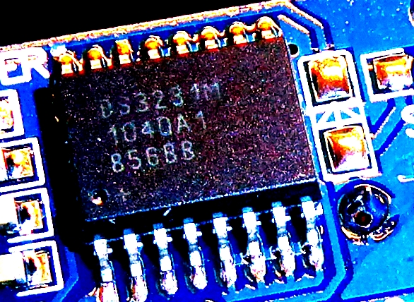

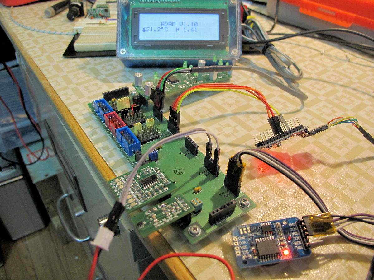

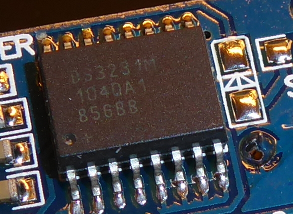

von Gerhard O. (gerhard_)
AVRli .. schrieb:
> Was kann man denn noch falsch machen, wenn die anderen Bytes in Ordnung
> sind?
Vielleicht liegt es gar nicht an Deinem Code und es ist möglicherweise
ein DS3231 aus zweifelhafter Herkunft.
Hier ist ein REG Dump von meinem DS3231:
RTC RAM dump:

DS3231 REG dump:
CTL: 00
STA: 00
AGO: 00
TMSB:14
TLSB:C0
Umgerechnet ist die Temperatur: 20.75 DEGC. Ein in der Nähe liegender
TMP101 zeigte gerade 21.2 Grad an.

Ja das schon, also lege ich die Finger auf den Chip steigt der Wert an,
nach gut 2 Minuten habe ich:
MSB 0x32
LSB 0x40
Habe auch mal ein Bild vom Modul gemacht...

von S. Landolt (Gast)
Also mal zusammengefasst:
- die Kommunikation scheint korrekt abzulaufen
- die ausgelesene Temperatur ist ca. 20 Grad zu hoch
- Temperaturänderung:
    Finger aufdrücken bringt +3 Grad: kann hinkommen
- die Zeit stimmt nicht:
    -37 s / 10h: -1028 ppm
    -3 min / 22 h: -2273 ppm
    merkwürdig, läuft das wirklich davon?
- ein zweites Modul aus derselben Charge zeigt dasselbe Verhalten
    (zumindest bezüglich der Temperatur)
Tja, hilft jetzt nicht wirklich weiter.

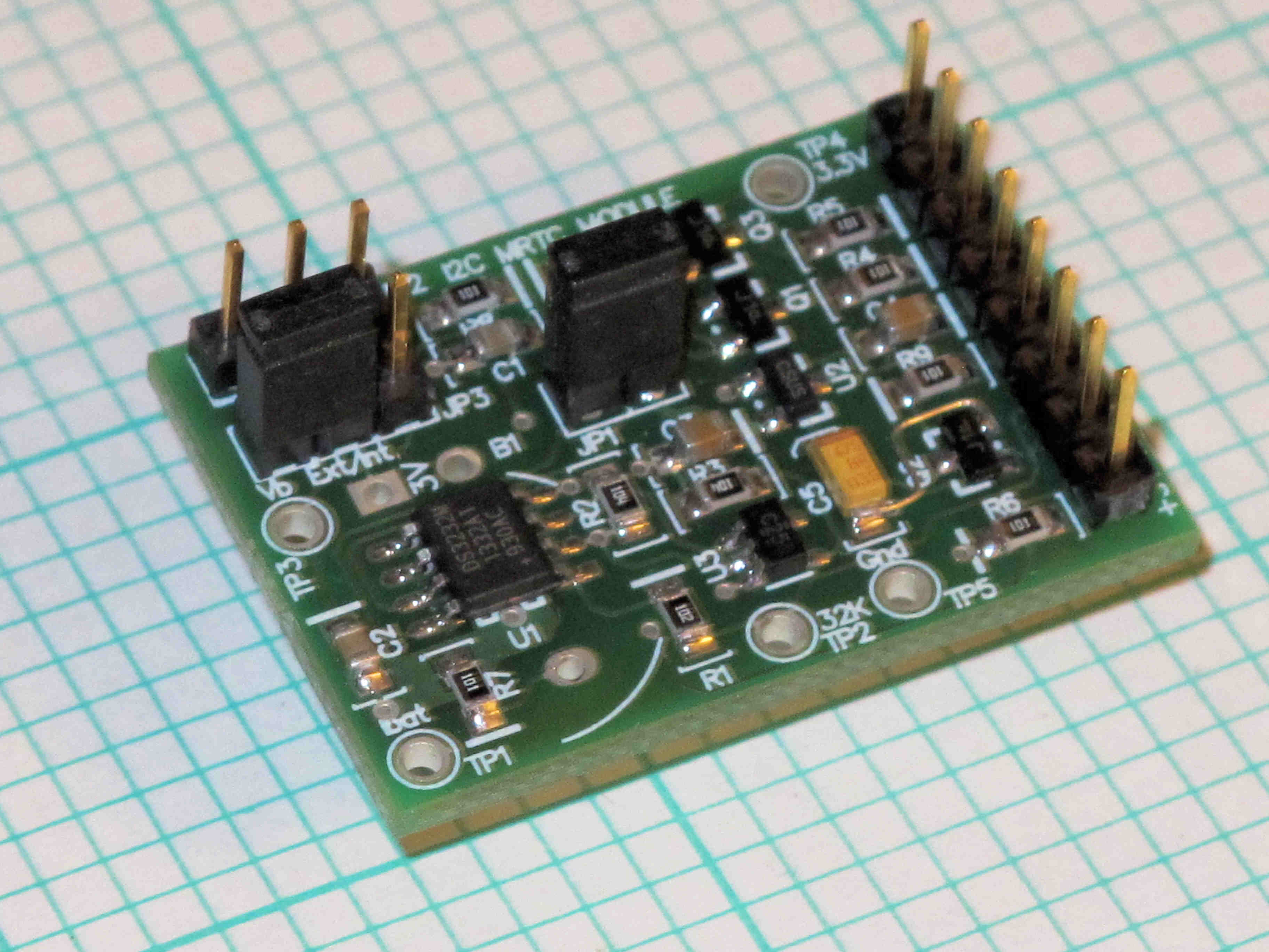

Ich habe noch ein paar (4) DS3231 Module rumliegen und werde sie später
mal testen. Muß erst noch frühstücken:-) Gestern probierte ich noch ein
selbst gebautes Modul mit dem DS3232 aus und die Temperatur wurde genau
angezeigt.
Bei Vergleichsmessungen richte ich immer einen kleinen Lüfter auf die
RTC Bord und die im Bild gezeigte TMP101 Bord um eine möglichst gleiche
Umgebungstemperatur sicher zu stellen. Wie das Bild zeigt stimmen die
gemessenen Temperaturen gut miteinander überein.
Ich habe meine übrigen Module getestet:
Sie sind numeriert:
TMP101 Anzeige = 23.6 Grad
1 - 23.5 Grad (Das von gestern und zum experimentieren verwendete
2 - 22.50
3 - 23.25
4 - 23.50
5 - 23.75
Ein DS3232 Modul:
23.25 (Original Maxim Chip, selbstgebautes Modul)

> Ein DS3232 Modul:
Ja schau an, dass hat mich mal veranlasst meinen Chip hier zu
fotografieren. Bilder sind angehangen...

von Stefan (Gast)
Das ist ein DS3231M kein DS3231.
Ja, ein bißchen schlechtere Daten als ohne "M". Trotzdem...
Stefan schrieb:
Bei allen meinen ZS-042 Modulen sind DS3231SN eingebaut.
von Joachim B. (jar)
bei meinem China Teil auch ein DS3231SN, lasergraviert, kaum zu lesen.
Ich habe aber nur ein Modul beguckt bis jetzt, die anderen sind ja
verbaut face down
von AVRli .. (avrli)
Also das habe ich in der Tat wirklich noch nie erlebt! Bisher war der
Zusatz vlt. Ros oder anderer Temperaturbereich aber das gleich ein
anderer Chip sein soll. Ohh man!
Blöd ist nur, das mir als Kunde das Board als Board mit einem DS3231
angeboten und verkauft wurde. Das schreibt nun keiner hin, das ist nicht
so zufriedenstellend... :-(
Ich werde in den nächsten paar Tagen zwei DS3232M (SO-8) Platinen
zusammenlöten die ich vor ein paar Jahren entwickelte und herstellen
habe lassen. Die RTCs sind Samples von Maxim. Es sollte interessant sein
zu sehen wie die sich benehmen werden. Wenn sie laufen werde ich Euch
die Ergebnisse hier präsentieren. Könnte durchaus nützlich sein wenn man
China und Original Halbleiter vergleichen will.
Bin gespannt ob die bestellten DS3231(SN) besser funktionieren werden.
Ich muß da offensichtlich zufälliges Glück gehabt haben. Den RTC Chip

von Maxim B. (max182)
Ich habe Datenblatt für DS3231 und Datenblatt für DS3231M gelesen...
Außer fehlender Möglichkeit, ISR-Frequenz zu wählen und etwas
schlechterer Genauigkeit, scheint DS3231M keine Unterschiede zu haben.
Aber!!!
Über DS3231 steht überall, es gibt Kondensator-Array, damit wird
Frequenz korrigiert. Bei DS3231M steht kein Wort über Kondensator-Array.
Es sieht so aus, das Wort "Kondensator" ist überall gestrichen. Auch
Blockschema zeigt Unterschied: DS3231 hat "OSCILLATOR AND CAPACITOR
ARRAY", DS3231M hat "DIGITAL ADJUSTMENT".

von Wolfgang (Gast)
Horst S. schrieb:
> Sind das die Module, über deren Chip hier gesprochen wird?
Nein, die hier:
AVRli .. schrieb:
sehr ähnl. zu https://www.ebay.com/itm/401093092939
> Wenn man 0x2d einmal nach rechts schiebt ...
Das hatten wir gestern bereits diskutiert, ich halte dies für reinen
Zufall; verschiebt man die Werte vom Anfang, 2f c0, hat man mit 17 e0 im
zweiten Byte einen ungültigen Wert. Und die um den Faktor 300 zu große
Gangungenauigkeit ist auch nicht erklärt.
  Wenn ich raten sollte, würde ich sagen, Ausschussware oder zu heiß
gelötet.
von Wolfgang (Gast)
> gelötet.
Dafür dann 9,50€ zu verlangen, wäre allerdings schon eine Frechheit.

Ich bestückte heute nach 9 Jahren die gezeigte Bord mit dem DS3232M
drauf im SO-8 Gehäuse. Beachtenswert ist, daß der DS3232M für nur
maximal 4.5V zugelassen ist. Der DS3231M dagegen ist für bis 5.5V
geeignet. Um dieser Notwendigkeit gerecht zu werden, ist auf der Bord
eine MCP1700 Spannungsregler und ein MOSFET I2C Pegelwandler nach einem
NXP Vorschlag um die Bord auch in 5V Systemen betreiben zu können. Der
Spannungsregler läßt sich mit einem Jumper trennen um auch mit 3.3V uC
verwendbar zu sein. Der RTC IC ist ein Sample von Maxim.
Hier sind die bisherigen Einschaltmeßwerte:
RTC RAM dump:
13 48 18 00 23 04 18 00 00 00 00 00 00 00 00 00
00 13 C0
DS323x REG dump:
CTL: 00
STA: 00
AGO: 00
TMSB:13
TLSB:C0
DEGC:19.75
Der Stromverbrauch am Batterieanschluß ist 1.5uA.
Bei inaktiven I2C verbraucht die Bord ca. 200uA bei 5V.
Der auch angeschlossene TMP101 zeigt 19.2 Grad an. Diesbezüglich ist
also alles in Ordnung.
Über die Ganggenauigkeit kann man natürlich noch nichts aussagekräftiges
berichten.
Falls noch von Interesse:
Ich habe nun mittlerweile das gezeigte selbstgebaute DS3232M Modul seit
über einer Woche bei Zimmertemperatur in ständigen Betrieb und es zeigte
sich bis jetzt noch keine bemerkbare Abweichung mit dem
Vergleichsnormal. Das ist auf jeden Fall ermutigend.

Habe von einem Bekannten zwei ähnliche RTCs mit DS3231M zum Testen
bekommen. Diese Bords verhalten sich mit denen von AVRli recht ähnlich
und gehen pro Tag um 3 Minuten nach. Die Temperaturanzeige gibt fast 40
Grad aus.
DS323x System dump:
CTL: 00
STA: 00
AGO: 00
TMSB:27
TLSB:80
DEGC:39.50 (Ist auch viel zu hoch. Raumtemperatur ist 20.5 Grad)
Ein Referenz Modul, von mir selbst gebaut mit einem DS3232M drauf, geht
sehr genau und die Temperaturanzeige ist innerhalb 0.5 Grad von einem
TMP101 "Referenzthermometer":-)
Es scheinen also einige zwieträchtige (Ausschuss) DS3231M in der Welt
herum zu schwirren.
Die Beobachtungen von AVRli sind auf jeden Fall von Bedeutung und
realistisch.
