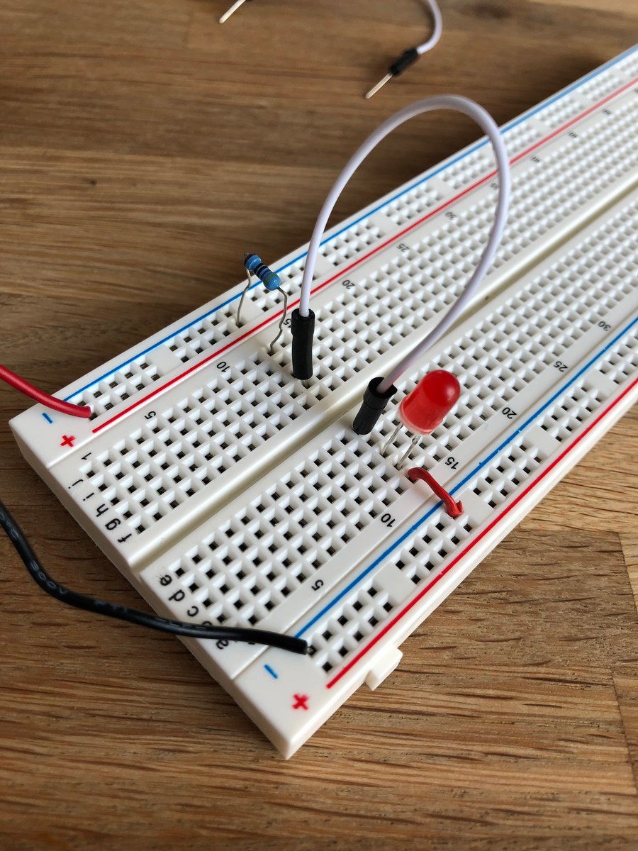

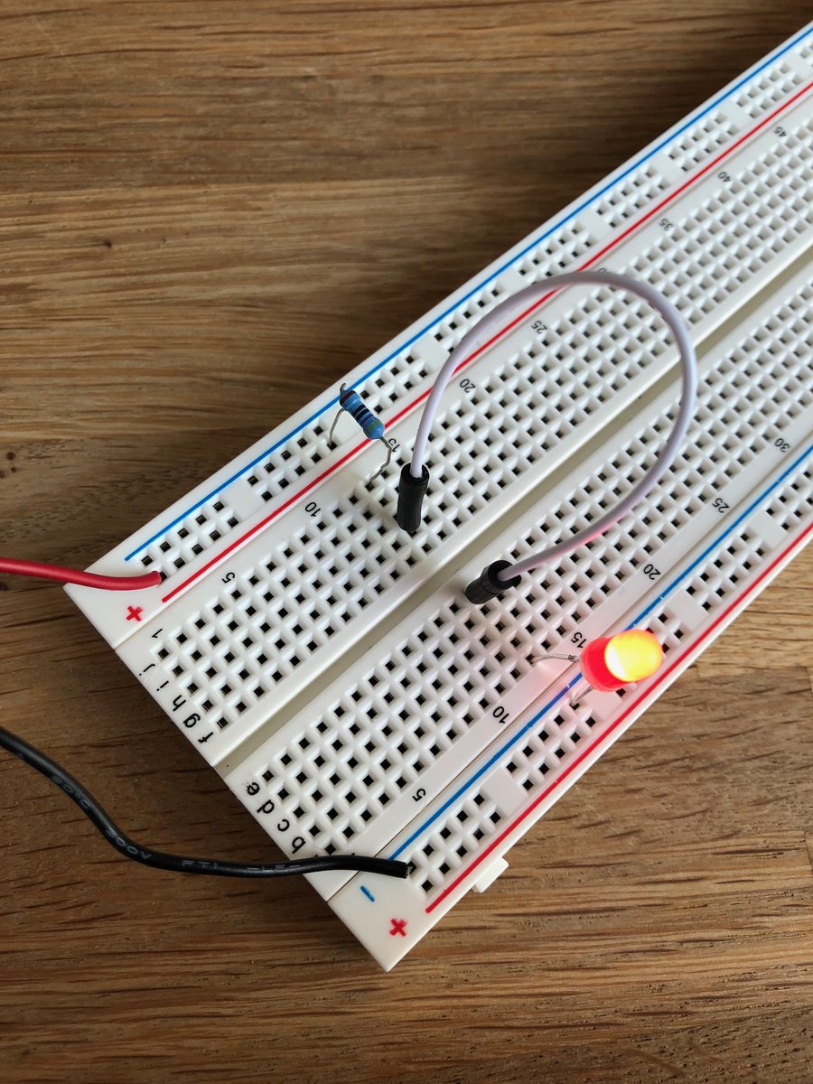

hi,
könnt ihr mir sagen, warum die LED in dem einen Bild leuchtet und im
anderen nicht? Ich versteh es nicht. Im ersten Bild ist die LED direkt
mit der Minus-Bahn verbunden, da gehts. Im zweiten Bild habe ich eine
Brücke verwendet. Da gehts nicht...???
kleiner schrieb:> Im ersten Bild ist die LED direkt> mit der Minus-Bahn verbunden, da gehts. Im zweiten Bild habe ich eine> Brücke verwendet. Da gehts nicht...???
Weil sie durch die Leiterbahn schnon kurzgeschlossen ist.
Steck die Brücke und das eine LED-Bein in eine anderen Leiterbahn!
Hab ich gemacht, jetzt gehts mit der Brücke. Aber ich habe noch nicht
verstanden wo da der Kurzschluss war? Kannst du das etwas ausführlicher
erläutern?

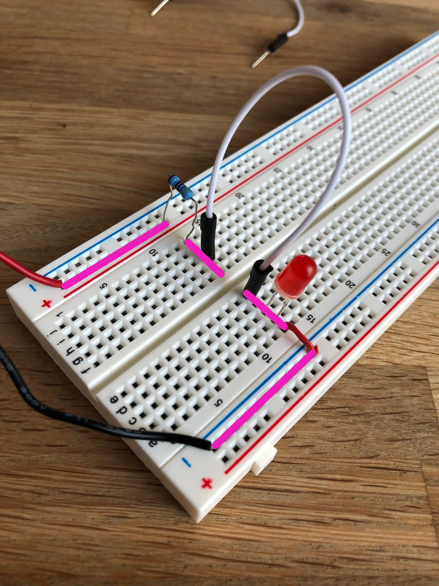

Die Stromleitungen ("+", "-") verlaufen in deinem Bild von links unten
nach rechts oben.
Die Signalleitungen von rechts unten nach links oben (senkrecht zu den
Stromleitungen).

oder anders gesagt: er sollte sich Gedanken darüber machen, wie auf
einem Steckbrett die "Löcher" miteinander verbunden sind.

Ich muss grad ein großes (Steck)Brett vorm Kopf haben, ich versteh es
immer noch nicht. Ich habe mal den Stromkreis so eingezeichnet, wie ich
ihn mir vorstelle. Warum und wo genau ist da der "Kurzschluss"?

Denkanstoß: Warum sind Widerstand und Jumperwire verbunden? Nicht nur,
weil du das gerne so hättest...
kleiner schrieb:> Ich hab ihn gelesen und weiß genau wie die Bahnen verlaufen. Allerdings> weiß ich nicht wieso das falsch ist was ich gebaut habe.
Weil die Punkte "abcde" alle miteinander verbunden sind...
Und auf "bc" steckt die LED.
kleiner schrieb:> Achim B. schrieb:>> kleiner schrieb:>>> Warum und wo genau ist da der "Kurzschluss"?>>>> Unterhalb der Leuchtdiode...
Das ist die korrekte Antwort. Warum zeichnest du die gelbe Linie richtig
von j nach h und richtig von e nach c, aber nicht von c nach b?

Die Kontakte der Reihen a, b, c, d, e ... und f, g, h, i, j sind intern
verbunden.
Deshalb hast Du eine Verbindung vom widerstand j zum steckbrückendraht
h!!
Und deshalb gibt es eine Verbindung zwischen Anode c und Kathode b

Die Kontakte a,b,c,d,e sind innerhalb des Steckbrettes alle miteinander
verbunden.

Ach DAS ist der Kurzschluss? Die Beinchen der LED sind quasi über das
Steckbrett DIREKT miteinander verbunden und das darf nicht? Ich glaube
jetzt ist der Groschen gefallen!!
Walter K. schrieb:> Die Kontakte der Reihen a, b, c, d, e ... und f, g, h, i, j sind intern> verbunden.kleiner schrieb:> Ach DAS ist der Kurzschluss? Die Beinchen der LED sind quasi über das> Steckbrett DIREKT miteinander verbunden und das darf nicht?
ja wenn die beiden LED Beinchen zusammen sind in b c einen Kurzschluß
bilden also 0 Ohm haben weil auch b & c verbunden sind, wie soll sich da
eine LED Spannung bilden?
U = R * I und mit R = 0 kann die LED nur 0V sehen und damit nicht
leuchten.
