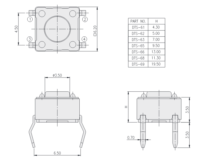

ich habe beim Ali schon viele kleine PCB Taster bestellt (die üblichen
verdächtigen. 4 Beine, schwarzer Knopf in der Mitte), aber alle leiden
unter dem Problem, dass sie nicht nur Prellen, sondern richtig scheisse
wackeln.
Beispiel: Hält man den Knopf gedrückt und wackelt mit dem Finger etwas,
triggert dauernd der PCINT. Sowas darf doch nicht sein....
Kennt jemand gute kleine Taster, die nicht direkt 2 Euro pro Stück
kosten? Ich will ja nicht nur 3 Cent pro stück zahlen..... 50 Cent
dürfen sie gerne kosten. Sie sollen halt was taugen!

von Peter D. (peda)
Jeder, der "PCINT" liest weiß, was das eigentliche Problem ist und kennt
die Lösung.
Ich hab bei Conrad auch mal wackelige Taster gekauft, das ist also keine
chinesische Spezialität. Mit einer ordentlichen Entprell-Lib sind sie
problemlos verwendbar.
Die "wackeligen" Taster sind dafür gedacht, daß sie in einer
Frontplattenbohrung geführt werden.

Seine "üblichen
verdächtigen 4 Beine, schwarzer Knopf in der Mitte" gibt es in
verschiedenen Außenmaßen, mit verschieden großen Druckflächen, mit
kurzen oder längeren Betätigungsstiften usw.
Die kleinen lassen sich ohnhin nicht sonderlich zuverlässig dauerhaft
drücken, es sei denn man hat passen harte Finger mit passender
Druckfläche. Dazu ist der mechanische Weg zu klein und die Führung zu
unpräzise.
Da sind sogar "Knackfrösche" zuverlässiger zu bedienen.

von W.S. (Gast)
Meinst du so etwas?
Wenn ja, dann sind diese Dinger nicht dafür gedacht, daß jemand daran
herumwackelt, sondern dafür, daß sie hinter einer gesickten Frontfolie
angeordnet sind, so daß sie nur Druck in Längsrichtung bekommen und es
deshalb niemals zum Wackeln kommt.
Guck einfach bei Schukat, die haben davon massenweise zu dezenten
Preisen.
Und wenn es etwas größer sein darf, dann auch bei Pollin:
https://www.pollin.de/p/smd-eingabetaster-schurter-sms-1241-1612-23-420891

von Axel S. (a-za-z0-9)
Michael U. schrieb:
> W.S. schrieb:
>> Ach herrje - da soll einer tatsächlich geschlagene 100 ms auf den Knopf
>> drücken, bis sich was tut? meine Kunden würden mir sowas um die Ohren
>> schlagen. Kurzum: So etwas ist PFUSCH.
> Ich habe zwar direkt keine Kunden, allerdings auch niemanden im
> Bekanntenkreis, der in 100ms überhaupt reagieren könnte oder wirklich
> registrieren würde was sich tut.
NAK. Den Unterschied zwischen 10ms und 100ms Verzögerung merkt man. Ob
und wie sehr das stört, hängt von der konkreten Anwendung ab.
Das Problem des TE mit "wackelndem" Kontakt würde ich aber als Layer-8
Fehler einstufen. Diese Knackfrosch-Taster sind weder dafür gedacht,
lange oder definiert gedrückt gehalten zu werden. Noch sind sie für den
"nackten" Einsatz. Da gehört immer eine geführte Taste davor, die
verhindert daß der Stößel seitliche Kräfte abkriegt. Die Varianten mit
langem Stößel haben das "Problem" auch in weit größerem Maße.
