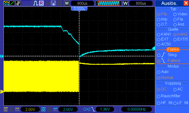

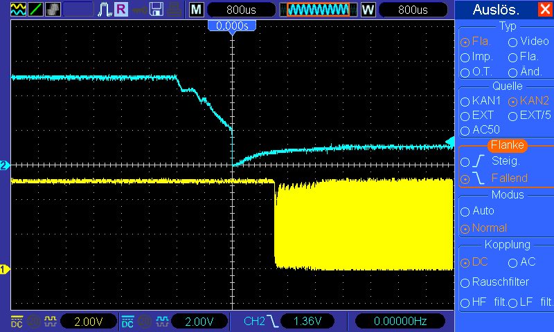

Ich komme noch einmal auf das eigentliche Thema zurück.
Oben hatte ich in der 'ein_aus_13.c' gezeigt, dass man durchaus per
PCINT eine Tasterentprellung vornehmen kann. Sofern der Taster nicht
direkt neben dem µC verbaut ist, ist allein auf Grund der Störsicherheit
eine RC-Glied (hier 10k + 100nF) notwendig.
Um die Funktion der Schaltung zu verdeutlichen, habe ich zwei Bilder
angehängt, bei denen die blaue Linie das Signal am µC-Eingang (am
Kondensator) und das gelbe Signal den erzeugten Rechteck zeigen.
Beim Einschalten sieht man ca. 1,6ms vor dem Triggerpunkt die
Prellversuche des Tasters, bis die Spannung am Eingang als '0' erkannt
wird und der Kondensator restlos (und schnell) entladen wird. Das
Rechtecksignal kommt hier erst etwa 1,2ms nach dem Einschaltvorgang, da
noch per ADC+Filterung auf gültige Versorgungsspannung geprüft wird.
Beim Ausschalten ist keine zusätzlich Verzögerung notwendig.
Es gibt Taster, die auch beim Loslassen prellen.
Bei einem älteren Taster kann Staub oder eine Oxydschicht auf den
Kontakten eine kurzzeitige Unterbrechung verursachen.
Und bei meiner Entprellung spare ich mir eine gesonderte Behandlung von
Drücken und Loslassen, d.h. weniger und schnellerer Code.
Peter
von m.n. (Gast)
Peter Dannegger schrieb:
Den Kurven kann man doch entnehmen, dass es beide Male um das Drücken
des Tasters geht und nicht um das Loslassen und dessen Prellen, was im
Übrigen völlig unproblematisch ist.
Wenn Du Dir meine Routine überhaupt einmal angesehen hättest, würdest Du
nicht so einen Unsinn schreiben.
Was zu beweisen wäre und ein Argument aus der Steinzeit ist.
Nimm einen IAR-Compiler und dann hast Du wenig und schnellen Code.
von Peter D. (peda)
@m.n.
Natürlich habe ich gesehen, daß Du eine HW-Entprellung benutzt.
Ich fand nur Deine Formulierung etwas mißverständlich, als ob man das
Loslassen nicht entprellen müßte und das wollte ich erklären.
Kein Grund, gleich ausfallend zu werden.
Deine HW-Entprellung entprellt (verzögert) das Loslassen ja auch, egal
ob Du es willst oder nicht.
Peter

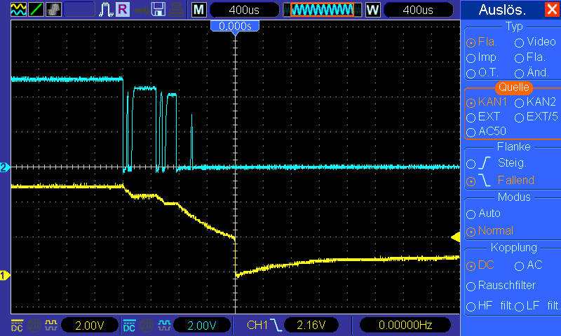

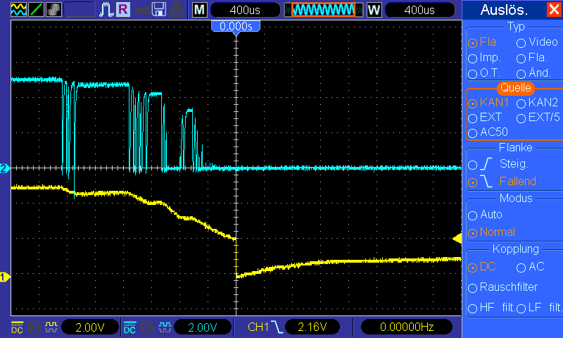

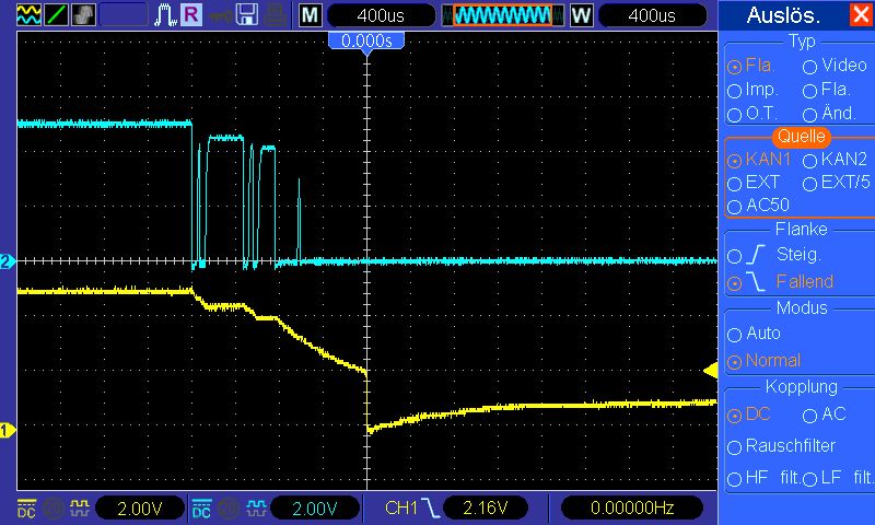

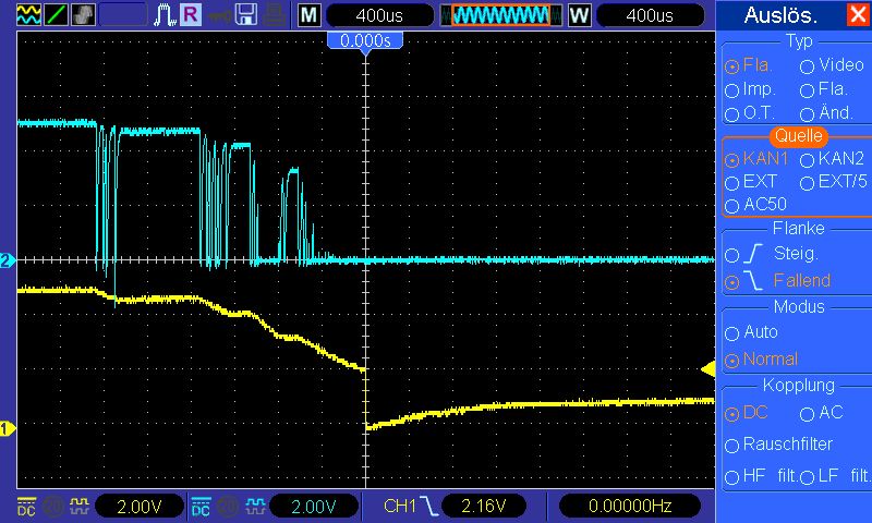

Bevor morgen der Weltuntergang kommt, schnell noch zwei Bilder, die das
Prellen realer Taster zeigen.
Das 1. Bild zeigt die Wellenform direkt am Taster (Schadow digitast,
vergoldeter Springkontakt) und am µC-Eingang.
Bild 2 zeigt das Prellen eines >15 Jahre alten Installationstasters
250VAC/10A (Berker) an den gleichen Meßpunkten wie zuvor, der als
Ersatzteil im Keller gelagert wurde.
Die Interpretation überlassee ich Euch.
