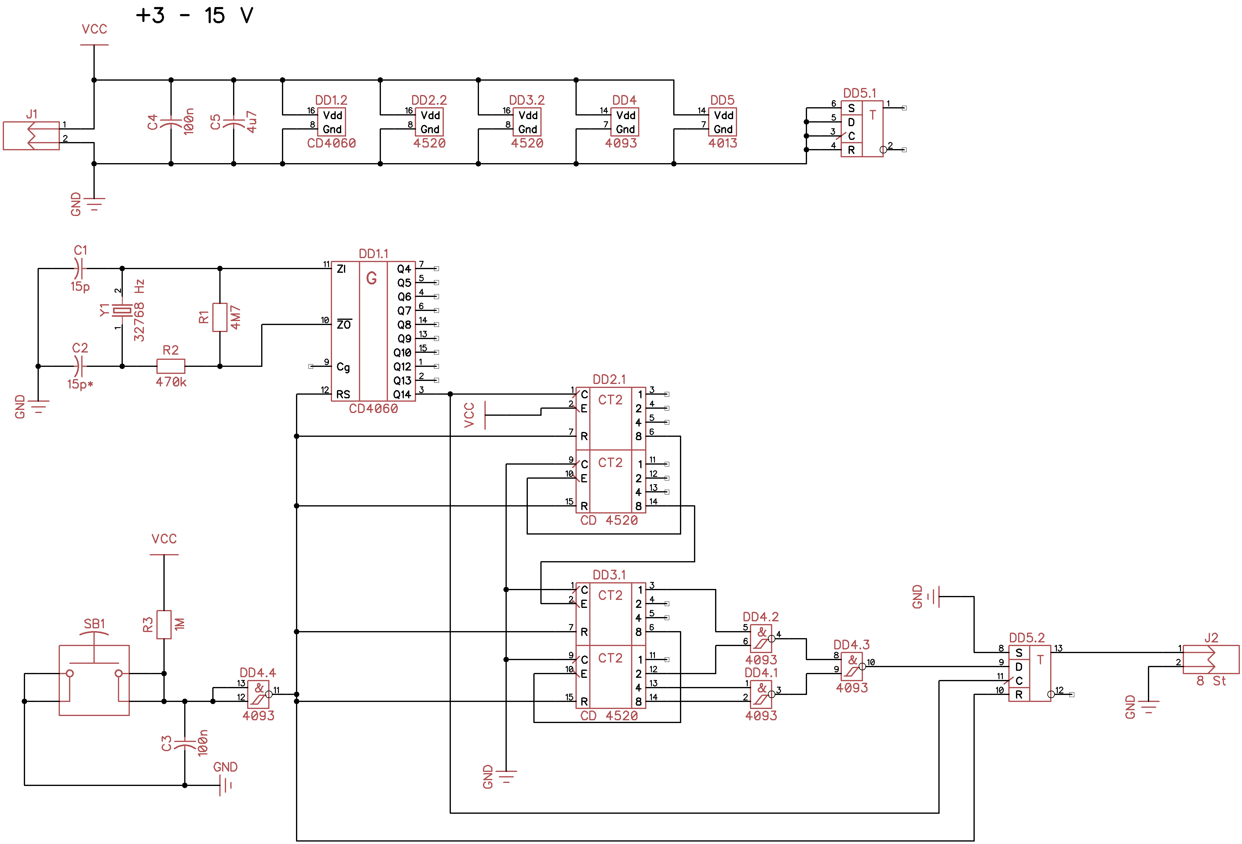

von stiller Leser (Gast)
von Peter D. (peda)
Codix schrieb:
> Warum nimmst Du nicht einen NE555 und baust ihn als One-Shot-Timer auf?
Für langen Zeiten brauchst Du riesige Elkos mit -20/+50% Toleranz und
deren Leckstrom macht es noch ungenauer.
Dagegen ist der ATtiny (+/-2%) ein Präzisionstimer.
Soll es noch genauer werden, kann man den ATtiny25 auch mit einem 32kHz
Uhrenquarz laufen lassen.
von m.n. (Gast)
stiller Leser schrieb:
> meine Empfehlung:
Was empfiehlst Du denn nun?
Was im dem Link steht, hat doch nichts mit den Problemen des TO zu tun.

von Maxim B. (max182)
Bei heutigen Quarzpreisen ist Verzicht auf Quarz kaum noch sinnvoll.
Man kann z.B. mit 5 billigen IC und Uhrenquarz 8 Stunden-Timer etwa so
machen, wie auf dem Bild. Stromverbrauch wird ziemlich klein, deutlich
unter 1 mA, wenn von 3 Volt gespeist.
Hier ist Hauptverbraucher der Oszillator selbst. Alles andere in
uA-Bereich.
Und das ist Problem bei allen Lösungen, auch mit AVR: man kann beliebig
mit PD usw. Verbrauch von Schema sparen. Aber in Oszillator arbeitet
Inverter in Verstärker-Modus, und das braucht Strom.
Bitte merkt: Verbrauch wird bei AVR meistens unter ext. F_CPU angegeben.
Warum?
Man kann genauso AVR mit Uhrenquarz takten. So wird Schema kleiner, 1x
IC. Dafür aber Programmieren. Dann auch noch ein Problem: man sollte AVR
mit Uhrenquarz sehr, sehr langsam programmieren. Das machen nicht alle
Adapter.
P.S. um Zählen bei Erreichen von 8 Stunden zu halten, sollte auf dem
Bild Pin 9 von DD2 mit dem Ausgang von Trigger verbunden werden.
von c-hater (Gast)
Jepp. Jedenfalls, wenn man Quarzgenauigkeit benötigt und nicht
mechanische Anforderungen dagegen sprechen. Quarze sind leider
mechanisch relativ empfindliche Bauelemente.
Das kann sich ja nur um einen Scherz handeln. Das kann ein Attiny bei
ca. 70µA...
> uA-Bereich.
Beim ATtiny ist halt auch der Oszillator im (einstelligen) µA-Bereich...
> Adapter.
So what? Man kann doch notfalls einen anderen ATtiny als Programmer
benutzen. Die kauft man doch sowieso mindestens im Zehnerpack, weil
sonst die Versandkosten in keinem vernünftigen Verhältnis zum Wert der
Ware stehen...
> benutzen.
Wie im Märchen, einen Drachen schaffen, damit diese Drache den ersten
frißt? :)
Ob das wirklich sinnvoll ist, bin ich nicht sicher. Überhaupt, AVR in
DIP8 ist für mich fragwürdig: Vcc, Gnd, Reset. Es bleiben 5 Ausgänge, 3
von denen müssen zusammen mit ISP leben. Wenn mit Quarz, dann nur 3

Übrigens, früher habe ich schon zwei Lösungen gar ohne Mikrocontroller
gezeigt, mit Quarz und auch ohne. Ohne Quarz reicht schon 1x IC. Kein
Programmieren, keine Probleme mit SRAM. CD4541 + Kondensator, 2
Widerstände und vielleicht noch ein Trimmer. 10 Minuten löten, 20
Sekunden Trimmer abstimmen - und fertig! Es gibt auch andere IC dieser
Art.4536 (36 Cent bei Reichelt) hat 2^24 Divider. So kann man ganz
bequem mit Kondensator ~ 2n2 oder 4n7 und Widerstand unter 1M arbeiten.
