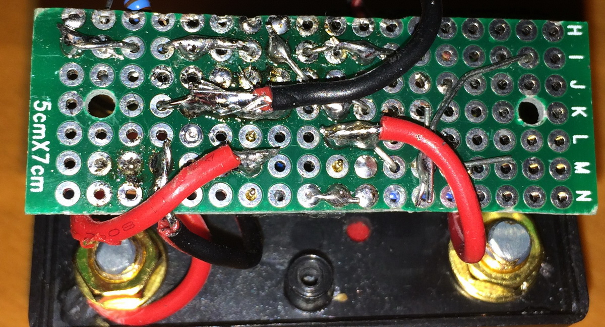

Anbei ein Foto eines Lötdilettanten, der auf Ebay Spannungsreferenzen
verkauft:
https://www.ebay.com/itm/10-Volt-10-V-DC-Prec-Voltage-Reference-Standard-Nulled-to-Fluke-732A-or-732B/251756273626
Innendrin sieht es dann so aus, wie auf dem angehängten Foto.
Das ist ganz schlimmer Murks.
