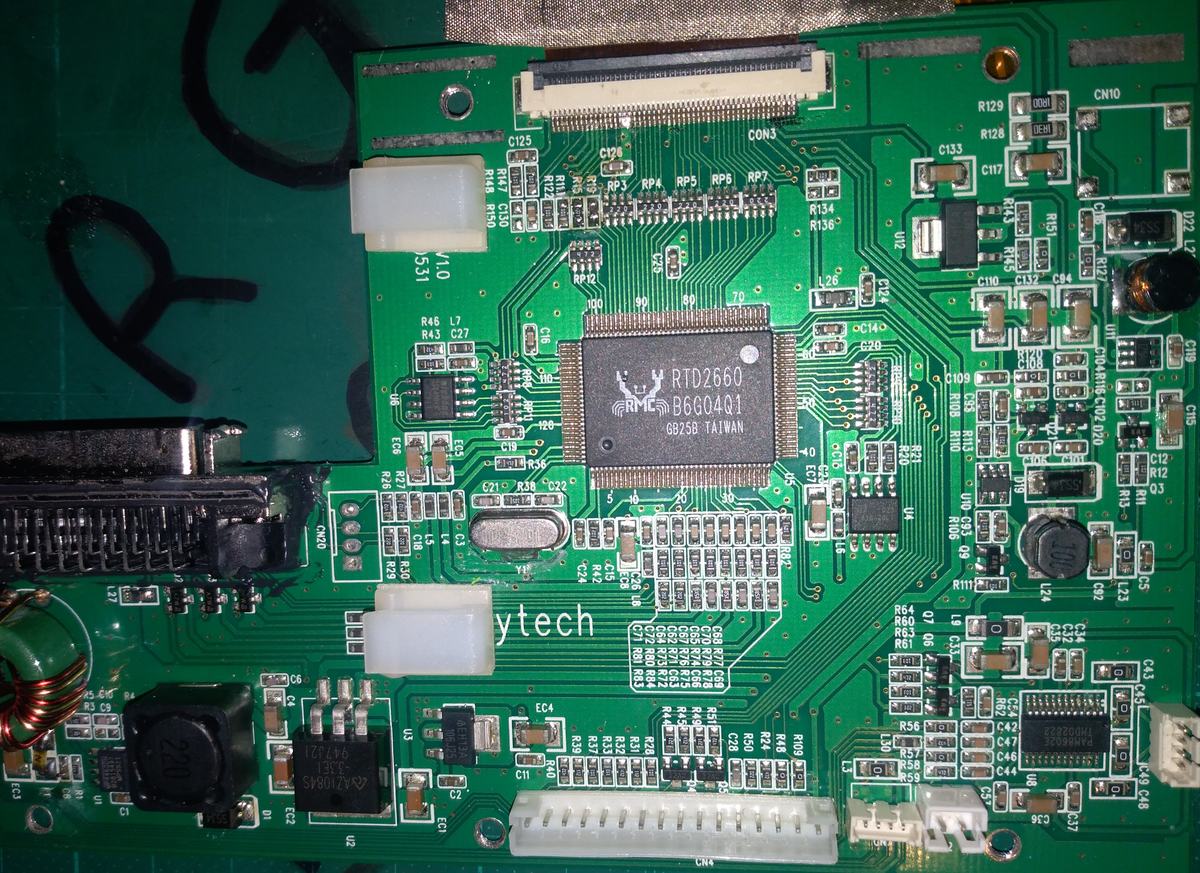

Also da ist der RTL2660 Controller drinnen. Mit eigenem 8051 CPU fürs
OSD, und zum Panel Ansprechen usw. Der kann neben dem VGA noch Composite
und HDMI - es ist aber nichts auf der PCB vorhanden. Der gibt LVDS oder
RGB aus.

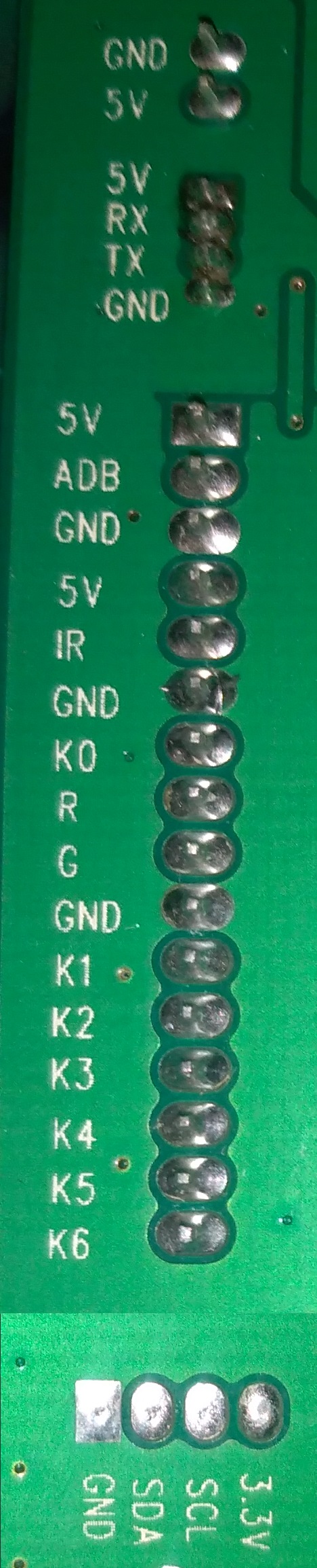

Ein paar GPIOs [K1...K6] sind rausgeführt. Bei einigen "Brüdern" kann
man einen GPIO (ADC) auf Masse Ziehen als Power-Button. Das ist bei
dieser FW aber nicht so. Oder ich hab es noch nicht gefunden. Vielleicht
reicht es den ADC "richtig" zu triggern.

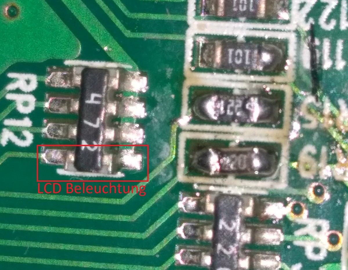

Weiter Oben kann ein Pin das Backlight schalten, (auf Masse ziehen) aber
das Display ist schwarz. (hab alle GPIOs durch).

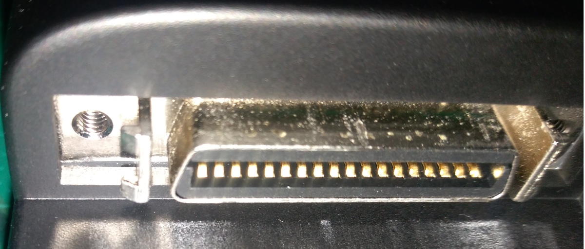

Der "Systemstecker" ist irgend so ein SCSI-Type. Ich weiß aber nicht was
Pollin mit Heißkleber veranstalten will, oder was die in der
Beschriebung damit meinen? Der Stecker hält. Und Wackeln bringt
nichts!!?? (Hab 2k Epoxy dazu bestellt)

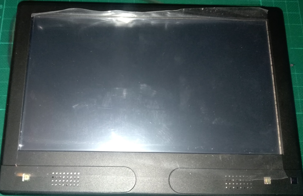

von Rudolph R. (rudolph)
Resistiv-Touch finde ich jetzt zwar nicht so ansprechend, aber das Teil
kostet ja auch erstmal kaum was.

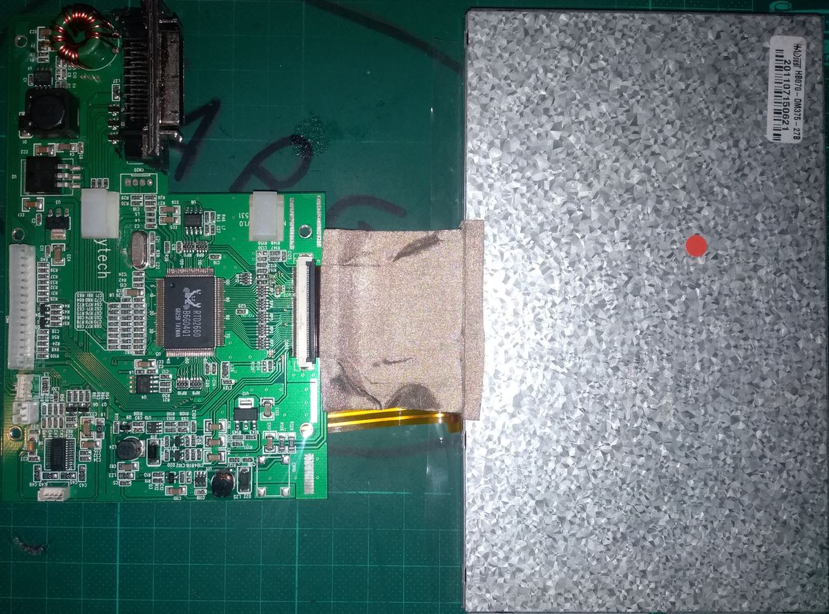

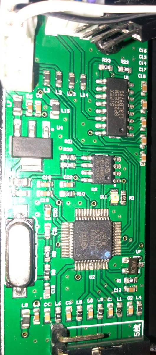

Mach doch mal bitte drei-vier Fotos von den Innereien.
von Tim S. (Firma: tsx89) (freak_ts) Benutzerseite
Bilder

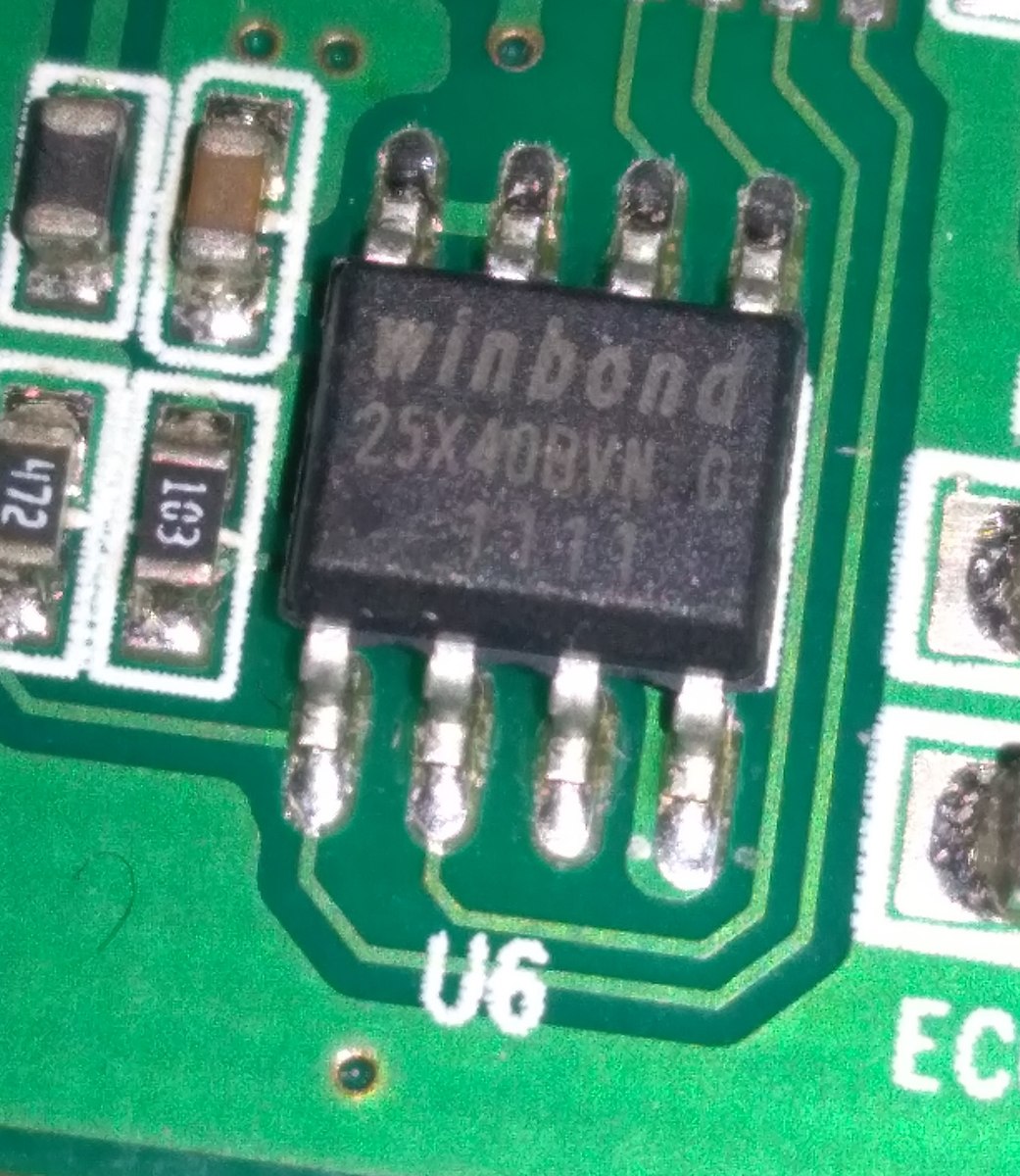

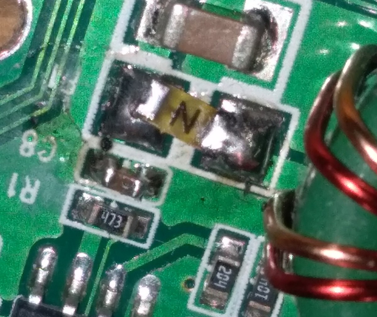

Die Sicherung beim Eingang schaut etwas schräg aus.
Auch die Lötpunkte der Widerstände beim LCD.
W25X40VSNIG
4M-bit
512KB x1
https://github.com/riftbit/RTD2660_PCB800099

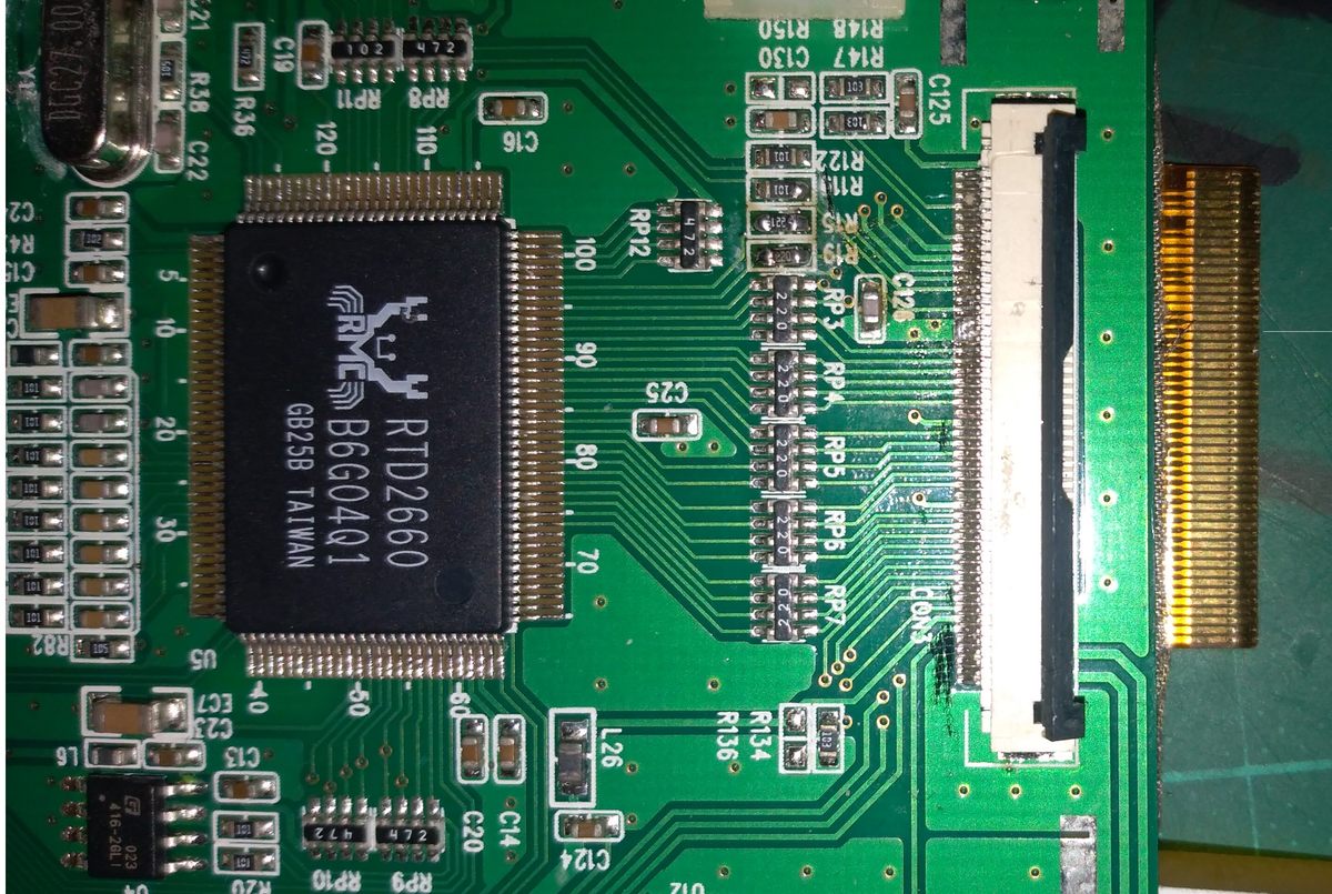

Wenn man jetzt ne Firmware bauen will, braucht man wohl TTL und nicht
LVDS.
Kann mir das jemand eventuell von der Schaltung (erstere Bilder) ggf.
bestätigen?
Ich finde nichts brauchbares zum LCD. Aber ähnliche dieser "Serie" sind
parallel.
Gruß, tsx
von Cyclotron (Gast)
Jepp TTL, genauer ist es 6bit/RGB Parallel
Hast du schon mal versucht K0 mit Masse zu verbinden? In der Regel ist
das der ON/OFF Taster.
+5v -
ADB - ??
GND -
+5V -\
IR  - Infrarotempfänger
GND -/
K0  - sollte der On/Off Switch sein
R   - Duo LED Rot
G   - Duo LED Grün
GND - Duo LED Masse
K1-6- Taster für Menü, plus/minus usw.
von W.S. (Gast)
Tim S. schrieb:
> Bilder

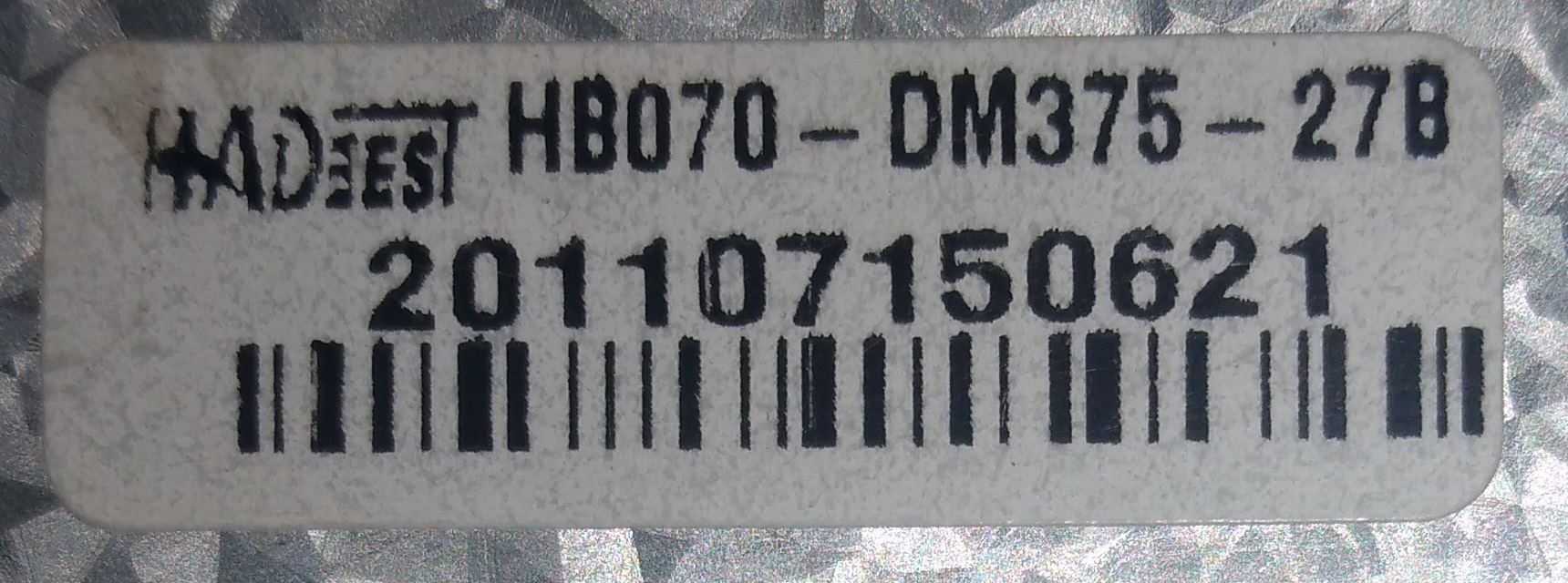

Kannst du mal ein Bild vom Display als solchem machen? Insbesondere ein
näheres Bild von dem Folienlappen zum Anschluß. Wenn hinter allem ein
übliches Innolux 070 steckt, dann wird's interessant.
W.S.
Ist doch schon zu sehen, dass das Display ein Typ von Hadbest ist, die
Firma sitzt in Shenzen und die Homepage hat wenig bis gar nichts an
Informationen zu bieten.
http://www.had-best.com/indexe.aspx

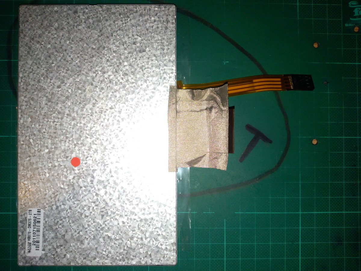

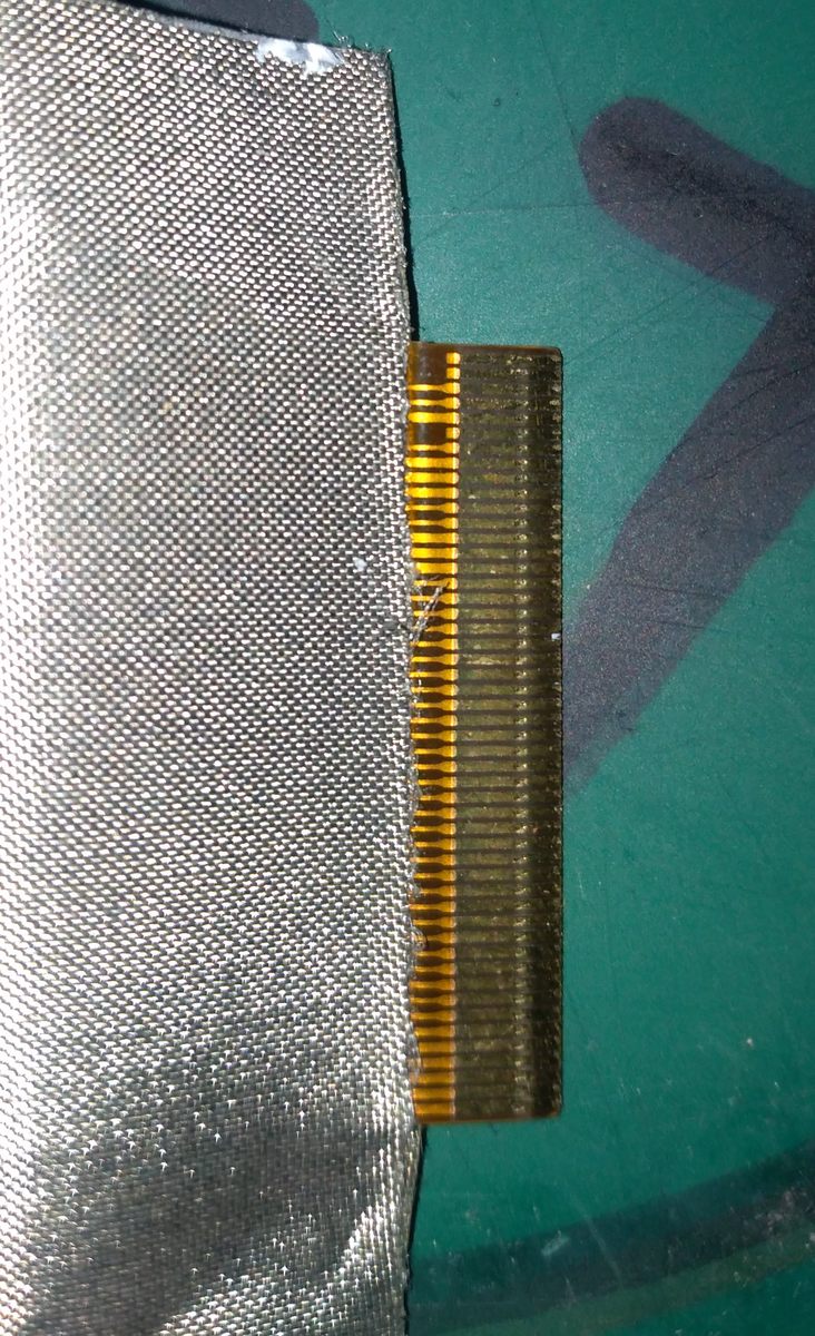

K0 auf GND macht nichts.
So?
(Ist noch die Schutzfolie drauf)

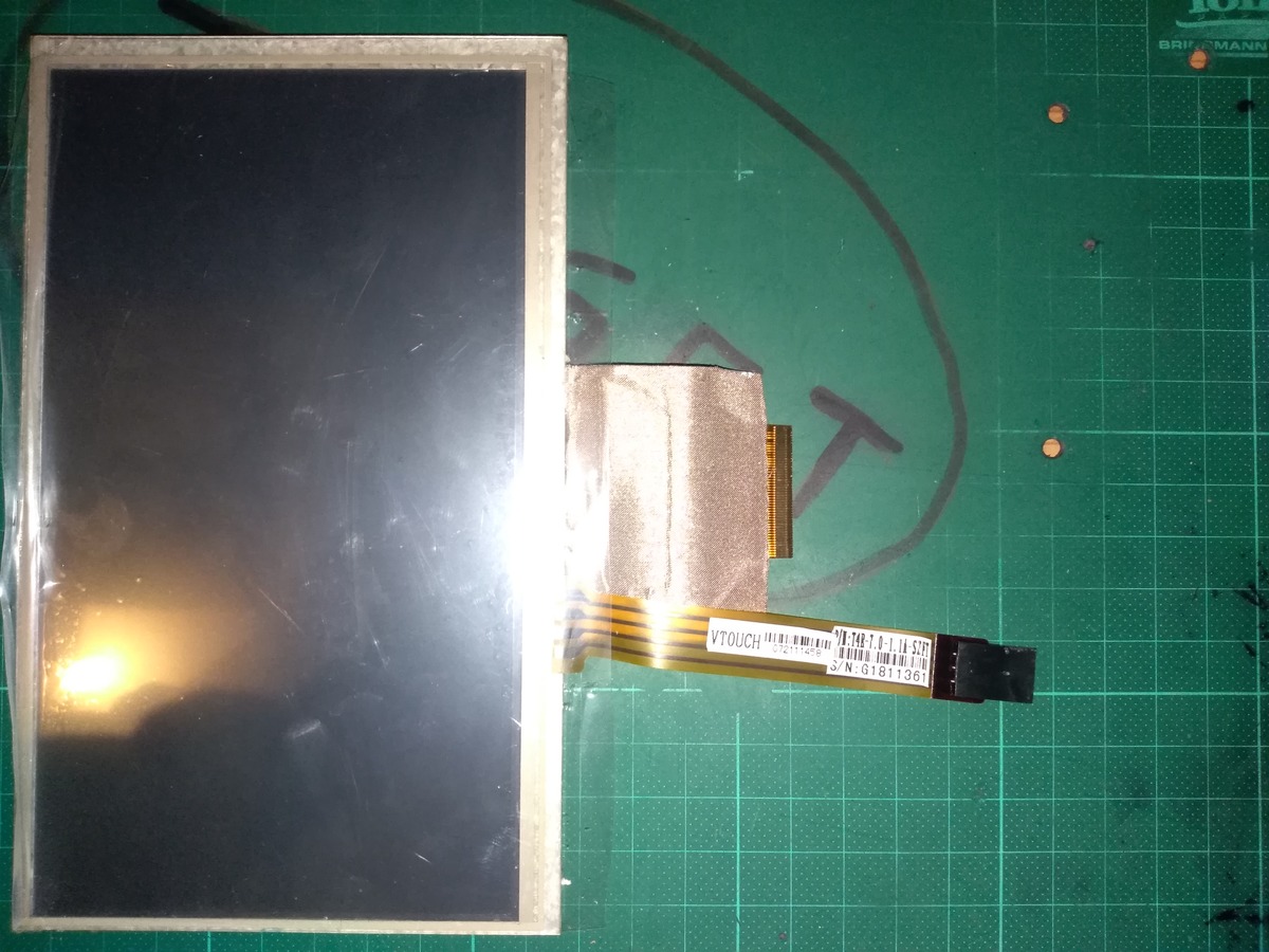

von Kurz Schluss (Gast)
nach dieser Seite
(https://translate.google.com/translate?hl=de&sl=ru&u=http://www.moby1.ru/index.php%3FproductID%3D122087&prev=search)
könnte es sich um ein AT070TN90 handeln.

von Andreas M. (andreas_m62)
Ein 36er Centronics-Stecker.
Sowas gab es auch an Druckern als Parallelschnittstelle.
Die 50er Centronics waren für SCSI.
Ich sehe gerade, das ist ja die kleine Ausführung.
Man kann eben die Größe der Buchse sehr schlecht einschätzen.
von W.S. (Gast)
Tim S. schrieb:
> So?
Ja.
50 Pins, Beleuchtung 2x2 ganz rechts, auf anderer Seite 2 unbelegt...
Wenn ich mich nicht verzählt habe und meine Erinnerung mich nicht
täuscht, dann ist das Display als solches ein 070 Standardtyp. Das Ding
sollte dann so mittendrin auch noch ein paar Analogspannungen abkriegen,
+20..22V, -9..-11, +14..15V und noch eine, ich glaub etwa +3.5V
Auf diese LP-Größe kriegt man noch gut nen LPC4088 + ext. SDRAM drauf
und dort, wo der Centronics-Steck war, kriegt man diverse I/O für
Eigenbau hin.
Das Ding riecht nach einer netten Basis für diverse Bastelvorhaben -
allerdings eben erst, wenn man das LCD mit einem eigenen Controller
benutzt, auf den man vollen Zugriff hat.
W.S.

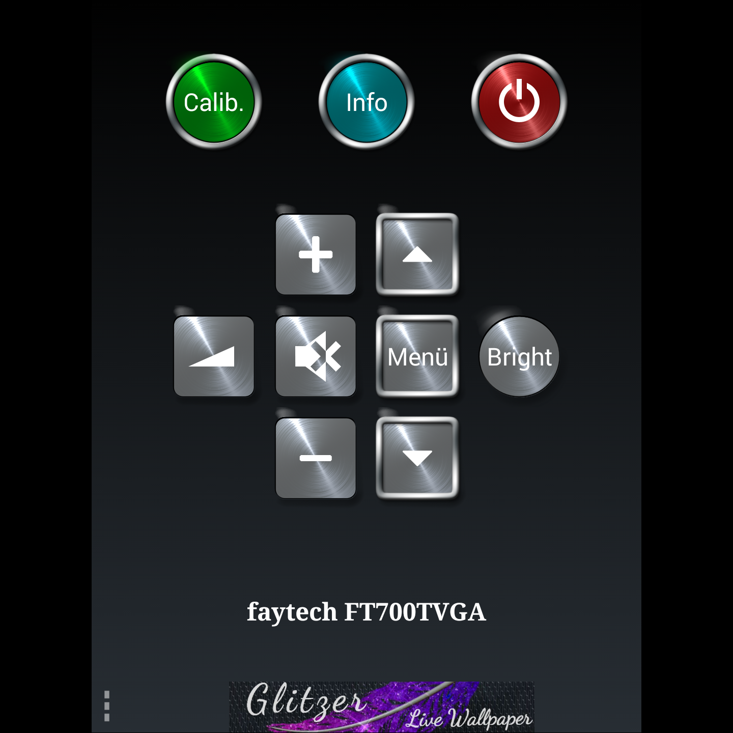

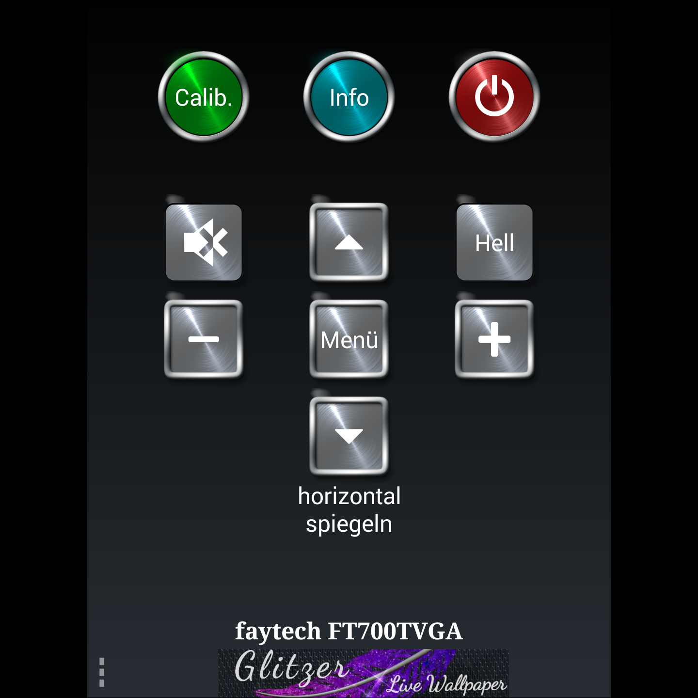

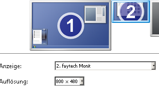

Ich hab' meinen Monitor am Laufen! :-)
Hab' einfach mal einen µC programmiert um alle NEC-Codes zu senden:
Bei Device = 0, Code = ...so um die 90 (dezimal) hat sich der Monitor
schon angeschaltet.
Bei einem erneuten Durchlauf kam das On-Screen-Menue, Mute, usw. ...
Die genauen IR-Codes muss ich noch raustüfteln...
Der Monitor merkt sich den letzten Zustand - wenn er einmal
eingeschaltet war schaltet er sich beim Neubestromen wieder von selbst
ein.
Hab' jetzt mein Windows mit auf dem Monitor sichtbar...
Kurz
Tim S. schrieb:
> Auch egal wegen IP 54:
> Geschützt gegen Staub in schädigender Menge.
> Vollständiger Schutz gegen Berührung.
> Schutz gegen allseitiges Spritzwasser.
Vielleicht Heißkleber, wegen dem IP 54??
// Edit:
Oder zum an die Wand pappen, weil keine Monitor-Halterung dabei ist?
Wie sind die Stecker bei euch? Wackeln die? Weiß jemand was das mit
Heißkleber bringt? Die Lautsprecher sind ggf. bisschen locker.

Nicht unbedingt:
Der IR-Datenpin scheint ja an der Stiftleiste der Platine gut zugänglich
zu sein. Da wird höchstwahrscheinlich einer dieser gängigen IR-Empfänger
(TSOP und Klone) angeschlossen sein. Die Daten werden von denen normal
über Open-Collector ausgegeben.
Du könnest jetzt also einen kleinen N-FET oder NPN gegen GND zusätzlich
an dieses Datenpin hängen und dessen Gate/Basis mit dem IRSND ähnlich
wie die Sendediode ansteuern. Allerdings müsstest Du dafür das IRSND so
umbauen, daß es statt mit 36 oder 38 kHz modulierte Daten die Daten
unmoduliert ausgibt.
Damit könntest Du auf die IR-Sendediode verzichten.

IRSND läuft auch auf einem Android-Handy, wenn es eine IR-Sendediode hat
(z.B. Samsung S3):
Beitrag "Re: IRMP - Infrared Multi Protocol Decoder"
Da kannst Du die nötigen Tasten und Codes in der APP definieren. Dann
ein Tastendruck... und dann sollte das Dingens anspringen ;-)
EDIT:
Hier gab es nochmal ein Update von RemoteButler:
Damit ist Kopieren und Einfügen von Tasten möglich - erleichtert dann
die Code-Eingabe.

Hat es jemand schon mal mit den Andoid RemodeButtler versucht
Bei mir keine Reaktion. Adresse 0 Code 71 NEC
Jürgen

Mein Windows 10 Rechner erkennt den Monitor als "faytech Monit"
mit der richtigen Auflösung obwohl er sich nicht einschalten lässt.

ich habe eine fertige Fernbedienung für RCoid erstellt.
Installiert euch die App RCoid.apk aus dem Playstore. Mit dieser super
App kann man Fernbedienungen erstellen und Codes generieren. Leider nur
RC5,RC6,Lirc und Pronto. Also habe ich alle oben genannten Codes mit dem
Programm Makehex
http://files.remotecentral.com/view/5896-15031-1/makehex.html in
Prontocode umgerechnet. Und diesen Prontocode auf die Tasten gelegt.
Wenn man ein Handy mit IR-Diode hat, geht es am komfortabelsten. Ich
habe es über den ESP8266 http://www.rcoid.de/ESP8266.html gemacht.
Alle Tasten haben ihren Sinn bis auf Befehl 8 (zeigt Lautstärke an) es
passiert nichts. Man könnte diese Taste auch löschen.
Ich habe endlich die Autokalibration hinbekommen, der Monitor ist nicht
defekt! Man kann wunderbar durch das Menü gehen und alle Einstellungen
setzen. Die Sprache auf deutsch umstellen, auf sRGB stellen, Bild
verschieben, Helligkeit und Kontrast setzen, Lautstärke, alles geht.
Der Lichtsensor zeigt hier direkt die Intensität an. 0-63
Viel Spaß.

Ich habe die Fernbedienung noch mal überarbeitet und aufgeräumt. Die
nutzlose Taste entfernt.
Dabei ist mir eine neue Funktion aufgefallen, man kann das Bild
horizontal spiegeln, indem man die Runter-Taste mehrmals drückt. Mit
jeden Druck dreht es sich dann. Beendet wird es durch Druck auf Menü.
Dadurch kann man es wohl kopfüber anbauen.
Die Helligkeitsteuerung und die Taste Hell wirkt nur für einen kurzen
Augenblick. Der Helligkeitsensor überschreibt diese Werte sofort und
entscheidet über die Helligkeit.
Ich hänge die .rcf hier an, aber sollte bald über RCoid downloadbar
sein.
