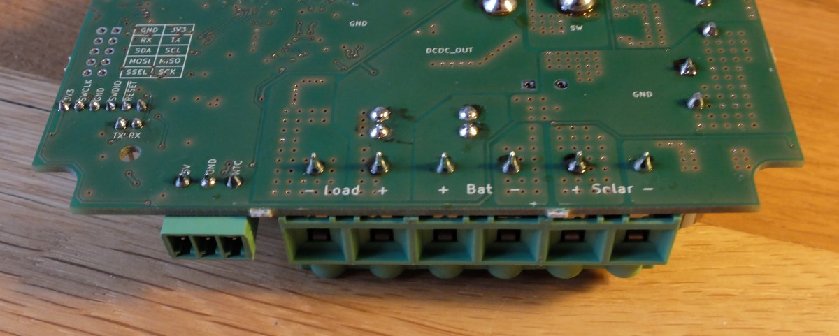

oszi40 schrieb: > Dann würde ich mal in diesem Bereich suchen. 200MHz sind etwa 3 > Windungen Draht. Stell mal nich ein paar Fotos rein von der Rückseite. Anbei ein Foto der Rückseite hinter den Klemmen. Das Layout des bottom layers ist im PDF auf Seite 3 dargestellt. Was meinst du mit 3 Windungen Draht? Hannes B. schrieb: > Und das ist die Software die während des Tests darauf lief? > https://github.com/LibreSolar/MPPT-Charger_Software Ja genau. Schaltfrequenz ist übrigens 70 kHz, falls das die Frage war. Mark S. schrieb: > Zuerst mußt Du im Labor den worst-case-Fall bestimmen, das ist > normalerweise der Fall maximaler Last. Bei Dir also eher 20A statt 3A. > Und es ist zu klären, ob Dein Wandler EMV-mäßig als Class-A oder Class-B > Gerät zu behandeln ist. Ja, aber eine 3A Last ließ sich noch ganz gut passiv mit einem Widerstand darstellen. Wenn es da schon viel zu viel ist, wird es bei 20A sicherlich nicht besser, habe ich mir gedacht. > Bei Frequenzen um die 100MHz hast Du eine Chance durch Verdrosselung > sämtlicher KabelAnschlüsse mit passenden Ferriten das Ganze zu bändigen. > Und da dies mit hoher Wahrscheinlichkeit eine Gleichtaktstörung ist, > wäre es am besten, alle Leitungen zusammen durch einen gemeinsamen > Ferrit zu ziehen. > So etwas kann man auch schon im Labor untersuchen mit Klappferriten auf > den verschienden Zuleitungen (möglichst nah am Prüfling aufsetzen). Klappferrite kommen eigentlich nicht in Frage, da man beliebige Batterien und Solarzellen anschließen können soll. Den will ich nicht mit fertigem Kabel + Ferrit ausliefern. > Besser wäre es natürlich, die Störung an der Ursache zu beheben. Anreger > können hart schaltende MOSFETs sein, aber auch, und das wird leicht > übersehen, hart kommutierende Gleichrichter Dioden im kontinuierlichen > Betrieb des Schaltwandlers. Könnte da eine Schottky-Diode parallel zur Body-Diode des LS MOSFET helfen für die Phase, in der der LS MOSFET noch nicht durchgeschaltet ist? > Du kannst mal versuchen, im Layout Strukturen zu finden, wo die > Eigenresonanz aus Leitungsinduktivität und Parallelkapazität des > abgeschalteten MOSFETS/Gleichrichters in die Gegend von 100MHz fällt. > > Suchen würde ich so etwas mit dem Specki und einer H-Feld-Sonde. Warum 100 MHz? > Hab jetzt nicht die Muße, mir Dein Projekt mit KiCAD zu betrachten, > deshalb wäre ein Schaltplan hilfreich. > Sofern der Wandler diskontiniuierlich bei kleiner Leistung und > kontinuierlich bei größer Leistung arbeitet, wäre es mal interessant ob > im Übergangsbereich sich die EMV-Signatur merkbar ändert. Und falls ja, > dann ist der (Synchron-)Gleichrichter näher zu betrachten. Sehr interessante Idee. Bleibe allerdings bisher auch bei niedrigen Lasten im Synchron-Betrieb. Die Stromrichtungs-Umkehr in der Drossel bein niedrigen Lasten dürfte egal sein, oder? Der Schaltplan ist übrigens im ersten Beitrag angehängt. (PDF öffnen und nicht nur die Vorschau)

Oops, Foto der Rückseite vergessen. Noch ein Nachtrag zur Software: Der MPPT-Algorithmus war während des Tests ausgeschaltet und der PWM Duty Cycle fix vorgegeben. Die Leitungsgebundenen Störungen am Ausgang waren eigentlich in Ordnung. Max. 56 dBuV bis ca. 1 MHz. (erlaubt: >60 dBuV am DC power port) Stephan C. schrieb: > Wozu ist denn der MOSFET Q2 da? Das ist der effizientere Ersatz für die sonst übliche reverse blocking diode in Solar-Ladereglern. Verhindert, dass in der Nacht die Batterie über das angeschlossene Solar-Panel entladen wird.

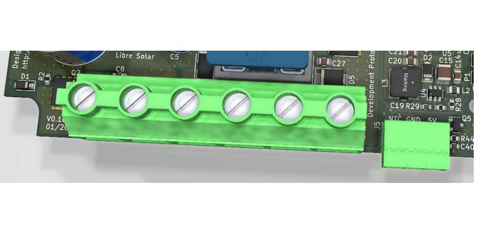

@MiWi: Wie kann ich denn an den vorgeschlagenen Stellen überall Ferrite einbauen? Gibt es die mit 20A? Die größten SMD-Ferrite bei Würth können "sehr hohe Ströme" von 6A. In den kommerziell erhältlichen MPPTs, die ich mal auseinandergebaut habe, habe ich keinen einzigen Ferrit gesehen. > Von Q1/D unmittelbar(!) auf Q4/S einen Kerko, 100n/50V oder so, je mehr > desto besser, 1206 oder ähnlich Da sind doch unmittelbar zwei 1210er 4.7u Kerkos (100V übrigens, da bis zu 55V Eingangsspannung). Hatte in den Datenblätten bei Murata gesehen, dass der ESR von kleineren Kerkos (auch bei höheren Frequenzen) schlechter war als der des verwendeten GRJ32DC72A475KE11L, deshalb sollten sie eigentlich keine weitere Verbesserung bringen. > Wo bist Du daheim? Wenn in AT/OÖ oder SBG/Flachgau melde dich mal... Wohne leider sehr weit weg... Norddeutschland. Aber danke! Stephan C. schrieb: > Martin J. schrieb: >> Stephan C. schrieb: >>> Wozu ist denn der MOSFET Q2 da? >> >> Das ist der effizientere Ersatz für die sonst übliche reverse blocking >> diode in Solar-Ladereglern. Verhindert, dass in der Nacht die Batterie >> über das angeschlossene Solar-Panel entladen wird. > > Ist das so üblich? Da wird dir ja auch in jedem Schaltvorgang die Masse > weggeschaltet. Nein, denn der Pull-down ist so schwach, dass die Gate-Kapazität reicht, um ihn bei 70 kHz an zu lassen. Geht erst aus, wenn die H-Brücke aufhört zu schalten. > Sind C8, C3 und C4 auch 50V Typen? Nein, 100V. Deswegen sind die auch nicht so ganz preiswert mit großen Kapazitäten. > Im Datenblatt zum LM5107 auf Seite 12 ist eine Beispielschaltung und da > ist kein Snubber, sondern nur ein Boostkondensator zwischen dem > Switch-Node und dem HB-Pin. Außerdem ist noch jeweils ein Kondensator > zwischen dem Ausgang und der Drain/Source der MOSFETs. An dem > Versorgungspin hängt dort auch nur ein 470nF Kondensator. Oops, hatte bei mir auf der Festplatte noch ein viel älteres Datenblatt ohne die Beispielschaltung. Mehr Kapazität am Versorgungspin sollte aber wohl nicht schaden. Der Widerstand am Boostkondensator soll gerade dazu da sein, beim Einschalten die Flankensteilheit zu verringern, siehe folgende AppNote: http://www.ti.com/lit/an/slyt465/slyt465.pdf

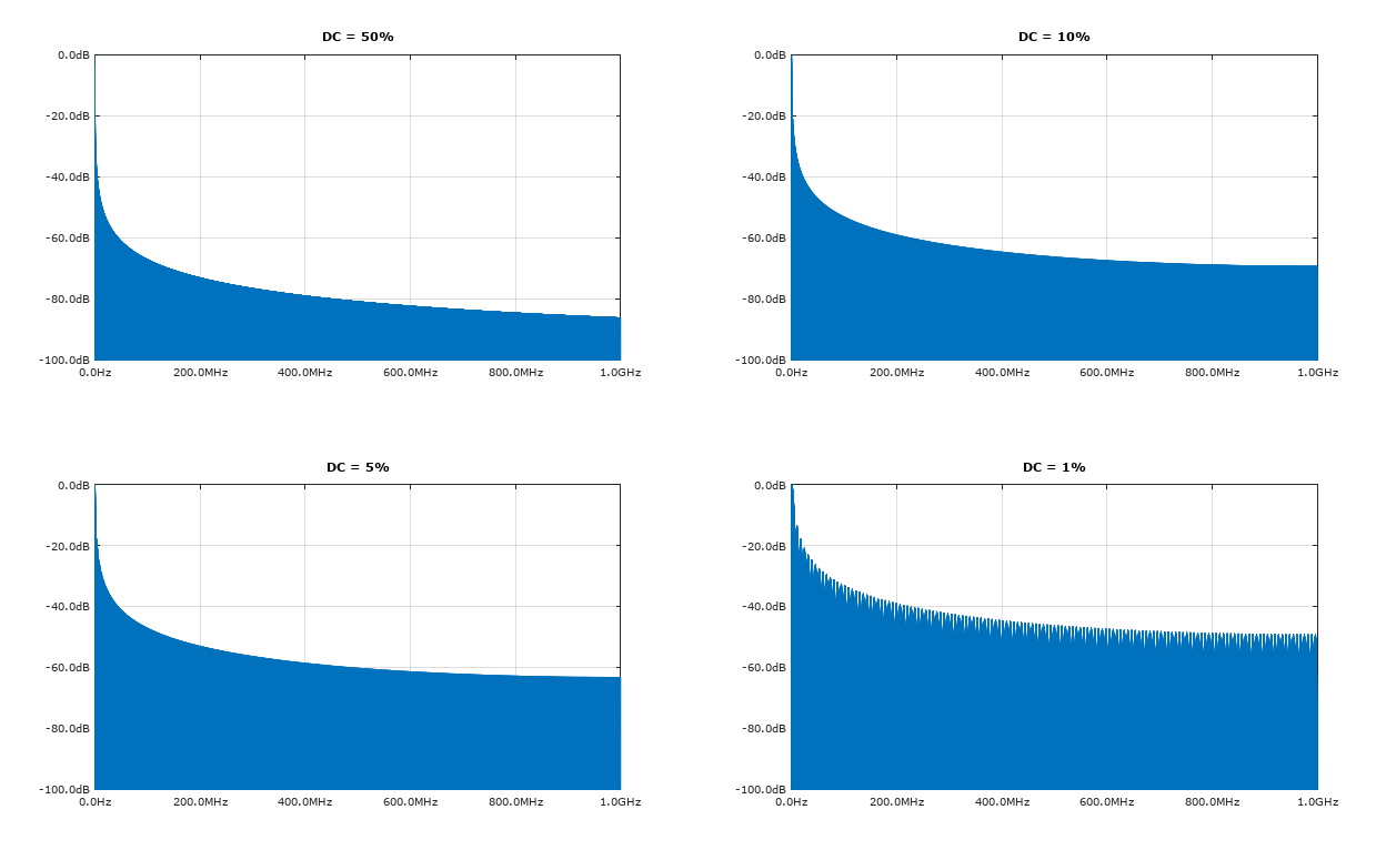

Julian B. schrieb: > Die Frequenz der Störungen hängt auch vom Duty-Cycle ab, > nicht nur von der Schaltfrequenz. Bitte: Wie genau (oder zumindest ungefähr)? Rein aus Interesse.
#5410739
Bei der Fourier-Analyse von einem symmetrischen Rechtecksignal kommt was anderes heraus, als bei einem unsymmetrischen, und damit auch andere Oberwellen. Deswegen kann auch das Rastverhältnis einen Einfluss haben.
Theoretisch wohl richtig, praktisch aber wenig hilfreich. Bei Störungen oberhalb 100MHz interessieren eher die Flankensteilheiten dU/dt und vor allem di/dt.
#5410854
mecanicnomam schrieb: > Bitte: Wie genau (oder zumindest ungefähr)? Rein aus Interesse. Ich vermute, er meint dass sich die Gewichtung der ganzzahligen Vielfachen der Grundfrequenz ändert, nicht dass neue Frequenzen erscheinen. Zur Veranschaulichung ein Plot im Anhang, das Spektrum eines Rechteckssignals mit 1ns Flankensteilheit mit vier verschiedenen Duty Cycles. Wie du siehst sind die Störungen in den höherren Frequenzen umso höher, je niedriger der DC ist. Für die andere Richtung (DC gegen 1) gilt natürlich das selbe.
#5410897
bla schrieb: > Ich vermute, er meint dass sich die Gewichtung der ganzzahligen > Vielfachen der Grundfrequenz ändert, nicht dass neue Frequenzen > erscheinen. Genau das. Und wenn beim EMV Test der Duty-Cycle anders ist, weil zum Beispiel der Akku voller oder leerer ist, ändert sich aus das Ergebnis. Als Abhilfe könnte man den Dyty-Cycle fixieren, um vergleichbare Ergebnisse zu haben.
