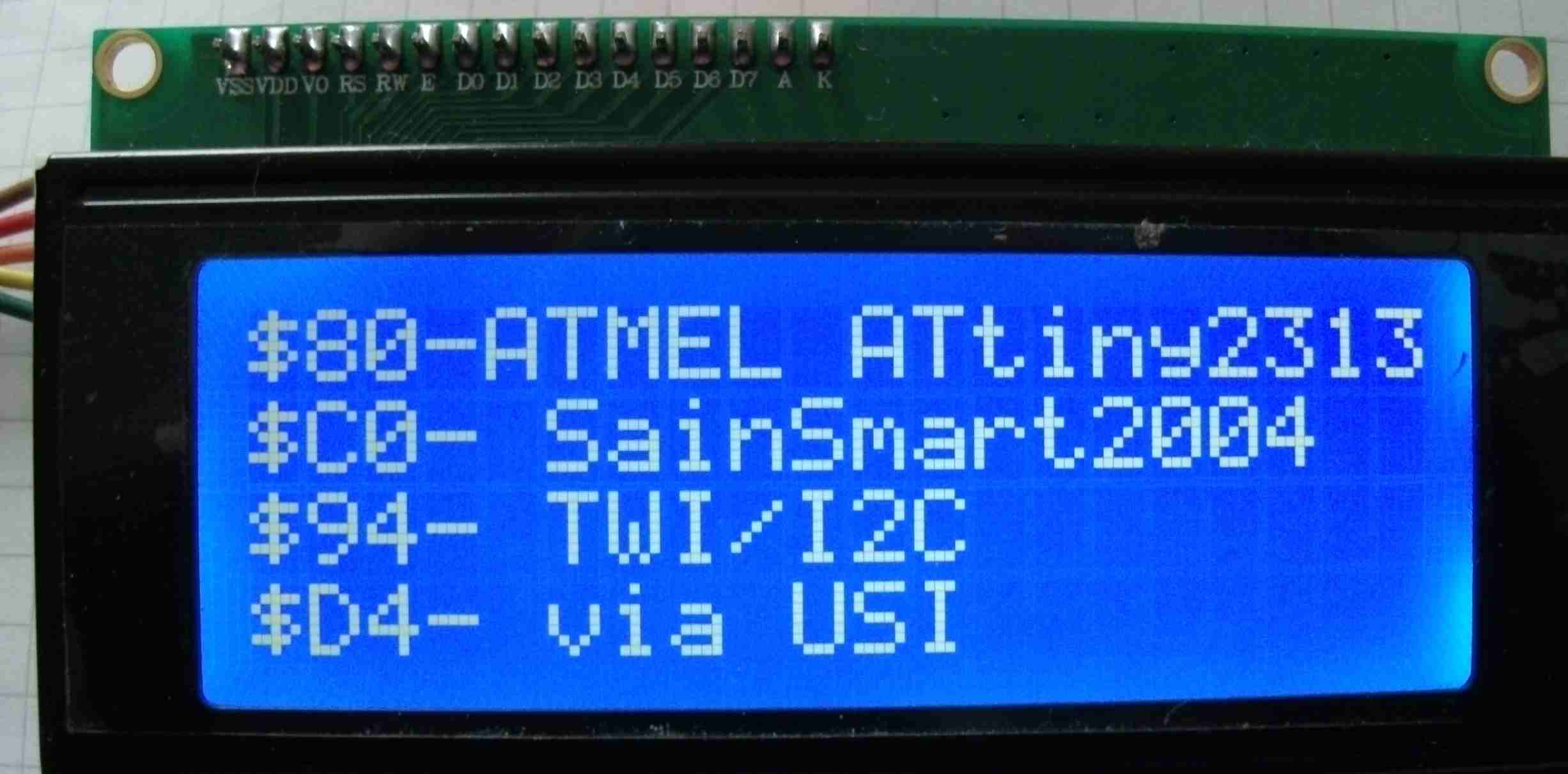

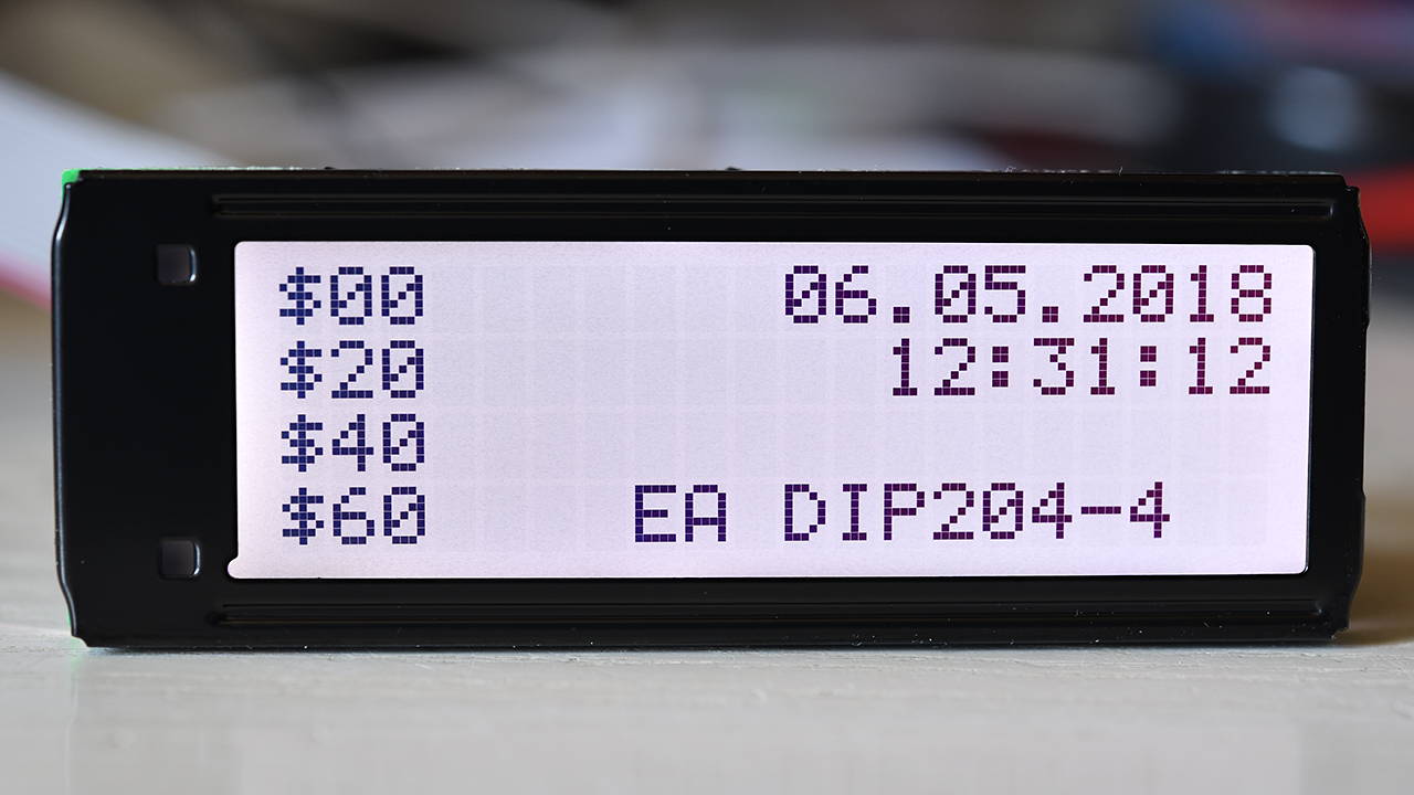

Zeichen und Strings kann ich zwar anzeigen, aber nur, wenn ich für die
Zeilenanfangspositionen $06/$C0/$94/$D4 (je für Zeile 1-4) als Zeilen-
Code sende. Mit $0/$20/$40/$60 springt der Cursor an undefinierte
Stellen bzw. es werden wirre Zeichen angezeigt oder die
Zeichenhintergründe werden hell.

von Karl B. (gustav)
ist für mich jedenfalls völlig normal, dass man (mit wenigen Ausnahmen)
"Locate"-Anweisungen der eigentlichen Daten/Text-Ausgabe voranstellt.
Der Adressbereich der HD44780-kompatiblen Controller ist nicht für jedes
Display so, dass der 80 Byte grosse Pufferbereich auch dargestellt wird.
"...Da das Display oft kleiner als der Textpuffer ist, wird oft nur ein
Ausschnitt des Puffers angezeigt..."
http://www.sprut.de/electronic/lcd/index.htm#adressen
ciao
gustav
von Gerd W. (gerd_w)
Hallo Gustav,
anhand deines beigefügten Bildes erkenne ich die gleichen
Zeilen-Adressen
welche ich auch durch Probieren auch herausbekommen habe, aber nicht
0h,20h,40h,60 was für den 'echten' 4_Zeilen Modus eingestellt werden
sollte. wobei bei sprut.de wieder ganz andere Adressen angezeigt werden.
Irgendwie werde ich daraus nicht schlau.

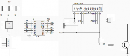

von Dieter F. (Gast)
Gerd W. schrieb:
> Im 8-Bit Modus kann ich das RE-Bit nicht einschalten, da ja das
> Low-Nibble
> (D0-D3 vom LCD) immer auf Gnd liegt, hab' s trotzdem probehalber
> natürlich ohne Erfolg probiert.
Wie wäre es, wenn Du mal Deinen Anschluss postest - also welcher Pin des
PCF8574 ist mit welchem Pin des DIP204-4 verbunden.
Langsam beschleicht mich das Gefühl, dass Du tatsächlich im 4-Bit-Modus
arbeitest. In diesem Fall ist es ja auch O.K., dass D0 bis D3 auf GND
liegen.  Dann musst Du halt "nibble-weise" übertragen.
Und ja - Dein Code wäre schon hilfreich ... dann könnte man sehen, ob Du
alles korrekt machst ...
hallo,
ich habe meine LCD_TWI.asm und den Anschlussplan des LCD' s an den PCF
8574 mal angefügt, hoffe, das es funktioniert. Bin neu im Forum.
Die LCD Pins D0-D3 sind nicht wie ich dachte auf GND gelegt, sondern
nicht am PCF 8574 angeschlossen  auch nicht mit Widerstand nach 5V, was
aber auf das gleiche hinausläuft. (siehe Anschlussplan).
hoffe, man kann damit was anfangen

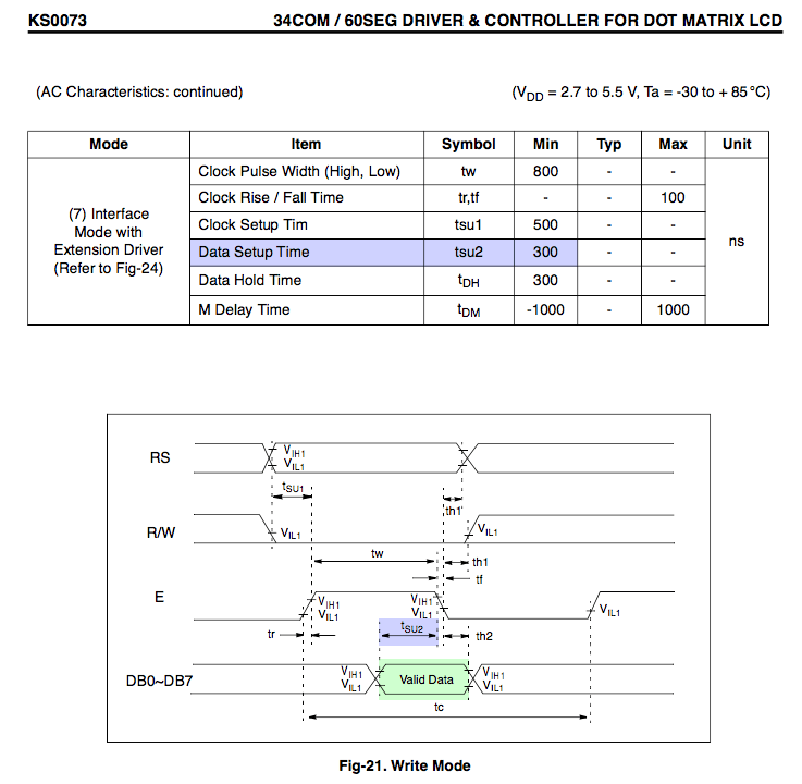

Du kannst mich ruhig Dieter nennen :-)
Ich bin nicht der Assembler-Freak, aber das
; eigentliche Senderoutine für Init/Kommandos/Zeichen und Strings
Senden:                    ;High & Low Nibble senden (X = H oder L)
  andi   temp,0b1111_0000  ;XXXX_0000 Maske rechtes Nibble ausblenden
  or     temp,OR_Maske     ;XXXX_X1XX OR_Maske (Li/En=1/RW/DB x=1|0)
  rcall  TWI_Send          ;Datenbyte mit E=H senden
  andi   temp,0b1111_1011  ;XXXX_X0XX AND_Maske (En=0)
  rcall  TWI_Send          ;Datenbyte mit E=0 senden
  ret
passt für mich nicht mit der KS0073-Spezifikation zusammen.
Enable wird erst gesetzt, wenn die Daten am LCD-Port anliegen (und muss
mindestens 800 ns gehalten werden). Das Halten wird wohl ausreichend
durch die TWI_Send-Routine erfolgen - aber Du legtst nicht erst die
Daten an und gibst dann das Enable-Signal - Du sendest beides
gleichzeitig.
Mir fehlen auch die mindestens 20ms Wartezeit nach dem Einschalten.
Wenn Du das korrigiert hast kannst Du aus meiner Sicht in der
Initialisierung den 4-Zeilen-Modus unmittelbar nach dem 4-Bit-Modus
setzen.
Gerd W. schrieb:
> Das muss doch mal funktionieren. Durch die TWI-Ansteuerung ist halt
> alles etwas komplizierter
der einzige Unterschied ist, dass man beim TWI (USI) die Steuerbits R/W,
RS, Enable nicht durch "einfaches" sbi/cbi Portbitsetzen/löschen
verändern kann.
(Weil man ja nicht auf diese Portbits physisch zugreifen kann.)
Man verpackt diese Bits in ein Achtbit-Format und macht eine
Extra-Ausgabe dafür. Das heißt, die Bits werden ausmaskiert (ori für
log. Eins und andi für log. Null).
Damit das nicht mit den eigentlichen Daten kollidiert,
muss man zwingend im Vierbit-Modus arbeiten.
Von vorne herein sind die Portbits D0 bis D3 am PIC Portadapter nicht
beschaltet.
Beim Enable-Impuls wird also zweimal gesendet. Einmal mit
ausmaskierter "Eins" und nach den NOPs (1000 ns) mit der ausmaskierten
"Null".

von John (Gast)
> gleichzeitig.
Enable darf sogar auf high gesetzt werden bevor die Daten anliegen,
und das beliebig lange.
Laut Datenblatt vom KS0073 müssen nur RS und R/W gesetzt sein bevor E
auf high gesetzt wird.
Die Daten werden mit der fallenden Flanke von E übernommen. Es reicht
wenn die gültigen Daten min. 300ns vor der fallenden Flanke von E
anliegen.
