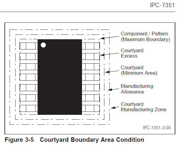

Die Spielregeln für den Courtyard sind umfangreich siehe IPC, nutz
einfach den Footprint Generator
anglo-Begriffe ?
Courtyard = Bauteilgrenze.
Altium nutzt die 3D Informationen für die Kollisionsprüfung von
Bauteilen andere Programme (ohne 3D) den Courtyard.

Die IPC gibt natürlich nicht die Altium Mech-Nummern vor sondern welche
Information vorhanden sein müssen, Tabellen mit Abständen und Formeln
zur Berechnung. (Bei den Mech-Nummern sollte man sich halt an die große
Mehrheit halten um untereinander kompatibel zu bleiben, ist aber kein
Muss)
Die Spielregeln zum Courtyard findet man in Tabellen - suche nach
Courtyard excess bzw Courtyard-Übermaß.
