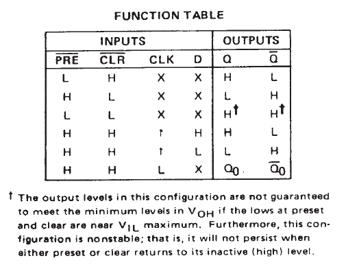

von 3D Drucker (Gast)
Mein
74HC74 (4x)  ist nun da
er funzt aber nicht so wie gedacht
ich habe VCC 5V
CLR und PR an High
D mit /Q verbunden
und wenn ich nun zwischen High und Low Pegel an CK wechselt ändert sich
auch der Zustand an Q
ABER genau das wollten wir doch nicht !!!
der Zustand an Q soll sich doch immer nur dann ändern wenn High Pegel
anliegen
oder wie funzt n Toggle FlipFlop, versteh das irgendwie nicht
so sollte es werden
High auf Low = High
Low auf High = High
High auf Low = Low
Low auf High = Low
High auf Low = High
und so weiter
wegen mir auch genau anders herum, was High und Low am Ausgang angeht
BITTE nochmal um Tips
DANKE

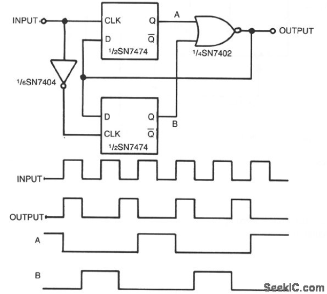

von Karl B. (gustav)
ohne Extra-Logik geht es wohl nicht. (Bild ist nur ein Beispiel.)
Hilfreich wäre in solch einem Falle auch die Erstellung einer sog.
Karnaugh-Tabelle. bzw. Minimierung.
So kann man das erst einmal auf dem Papier theoretisch durchspielen.
ciao
gustav
von Axel S. (a-za-z0-9)
Gut.
Nicht?
> anliegen
Das ist eine unsinnige Forderung. Das Ereignis, das den Ausgangszustand
ändert, muß immer eine Pegeländerung sein. Entweder von L nach H
(positiv flankengesteuert, der gebräuchlichere Fall) oder von H nach L
(negativ flankengesteuert, seltener verwendet).
> so sollte es werden
> High auf Low = High
> Low auf High = High
> High auf Low = Low
> Low auf High = Low
> High auf Low = High
Dann willst du ein negativ flankengesteuertes Flipflop. Der 74HC74 ist
aber ein positives solches.
Das Eingangssignal muß invertiert werden. Ein Transistor reicht ja
schon. Vielleicht kann deine Lichtschranke das Signal auch invertiert
liefern.
PS: der 74HC107, den du einen Post eher als "nix (mit) zu machen"
einstufst, wäre ein negativ flankengesteuertes Flipflop. Einfach J, K
und R auf H legen und die negative Flanke an CP toggelt die Ausgänge.

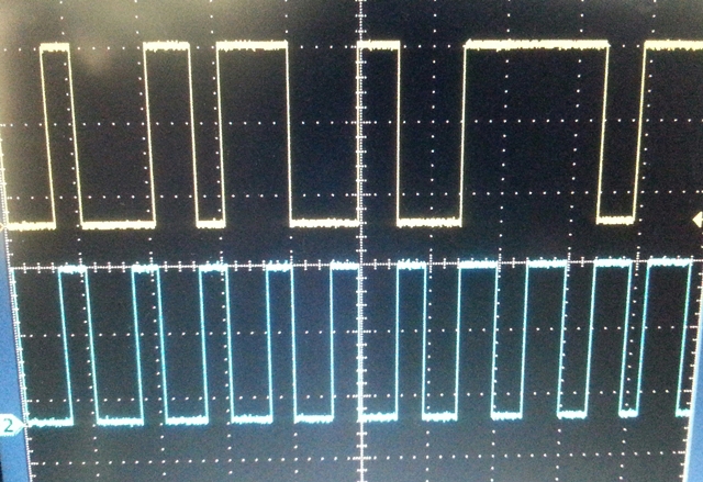

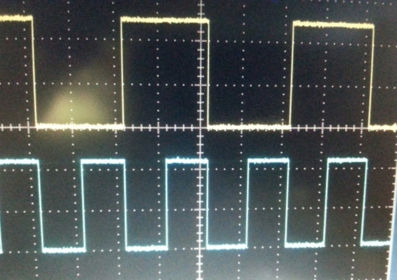

mit nem signalgenerator hab ich nun genau das was ich wollte mit dem
107ner erreicht.
nun stellt sich noch die frage wie ich das mit dem laserausgang
hinbekomme, der wechselt zwischen low und high (bzw high und low) zwar
auch aber das FF wechselt leider nicht immer passend den zustand :-(((
achso zum bild
unten = SignalPuls
oben = FF Out
von Erich (Gast)
Nachdem jetzt nach 20 Fragen und Antworten klar geworden ist, daß du
nicht ein Relais mit 2 Wechselkontakten sondern ein Flipflop suchst,
wäre es an der Zeit daß du deine komplette Anforderungen und Zweck
nochmals komplett neu beschreibst.
Wir verstehen nur Bahnhof.

und nun ein bild bei dem ich die laserlichtschranke händisch ausgelöst
habe

Das Taktsignal sieht im Prinzip gut aus, aber da die Zeitskalierung
nicht klar ist, kann da jede Menge "Dreck" sein, den man nicht sieht. Da
das Flipflop auch an der falschen Flanke schaltet, tippe ich auf
Prellen.
Auf jeden Fall braucht dein Flipflop einen Abblockkondensator zwischen
Vcc- und GND-Anschluß. Ebenso muß die Verbindung zur Lichtschranke kurz
sein (sowohl Signal als auch GND). Was hat die Lichtschranke für einen
Ausgang? Hoffentlich kein Relais, denn Relaiskontakte prellen.

von hinz (Gast)
3D Drucker schrieb:
> H.Joachim S. schrieb:
>> ein
>> CD4013
> hab ich auch noch liegen
> kannst du mit bitte die pinbelegung geben, wäre super
http://bfy.tw/I1A4
ok, ich meinte die Pegelbelegung an den Pins
set + reset auf low und D nach wunsch auf high oder low oder wird der
mit einem Ausgang gekoppelt
wie bei den anderen FF bisher auch ?
ist die frage so konkreter, ohne auf gockel verwiesen zu werden :-)))
von hinz (Gast)

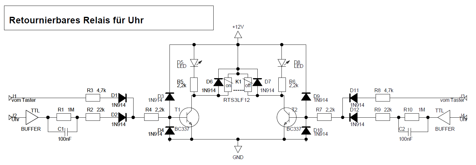

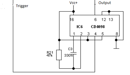

Heinz schrieb:
> DOLD hat bistabile Kartenrelais im Programm.
im Bild die Beschaltung für ein "bistabiles". Ist als "zwei Relais"
gezeichnet. Relais Type ist eingezeichnet. (Tyco RTS3LF12)
Für jede Spule (ON-OFF) eine Steuerlogik. Für TTL 5V.
Dahinter ein geeignetes Lastrelais für das Schalten am Netz.
Das Ganze dient als Zeitschaltuhr.
Dabei ist es gleich, ob der entsprechene Logikpegel nur kurz oder über
eine Minute lang ansteht.
Hat den Vorteil, dass bei Netzspannungsausfall der letzte Schaltzustand
gespeichert bleibt.
Aber auch:
Durch Betätigen des entsprechenden Taster kann der Verbraucher manuell
umgeschaltet werden. (Der besitzt immer Priorität.)
OK.
Ein Monoflop zur "Entprellung" könnte auch mit dem CMOS4098 realisiert
werden. Siehe Bild.
ciao
gustav
> mit einem Ausgang gekoppelt wie bei den anderen FF bisher auch ?
Der 4013 ist funktional äquivalent zum 74x74. Ein doppeltes D-Flipflop.
Du mußt also D mit /Q verbinden für die Toggle-Funktion. R und S sind im
Gegensatz zum '74 H-aktiv, müssen also auf L. Der Takteingang schaltet
bei der positiven Flanke, ist also erstmal nicht passend.
Wegen Steckbretts - das ist in der Tat ein häufig unterschätzter
Störfaktor. Vor allem, wenn es schon länger in Benutzung ist. Der
Kondensator zur Entkopplung der Betriebsspannung (siehe
Kondensator: Entkoppelkondensator) sollte direkt über das IC gesteckt
werden. Aber selbst dann können ausgeleierte Kontakte die Wirkung noch
zunichte machen.
Hallo Zusammen,
aktuell habe ich die Realisierung mit dem FF verworfen und es diskret
mit Relais aufgebaut und das Toggeln funzt.
Nun wird erstmal weiter an der ursprünglichen Schaltung gewerkelt damit
ich weiter komme.
Ich werde dann Bilder zeigen und wenn alles läuft wie gewünscht werde
ich das Thema mit dem FF wieder aufgreifen, zur Zeit bin ich etwas
genervt, das die Idee ,
mal schnell eben sowas zu basteln sich als unerwartet extrem
zeitfressend herausgestellt hat.
Bis die Tage und SUPER DANKE erstaml für die tolle Unterstützung.
anbei das FF mit Relais realisiert (Bild ist hier ausm Forum, hoffe das
geht i.O.)
