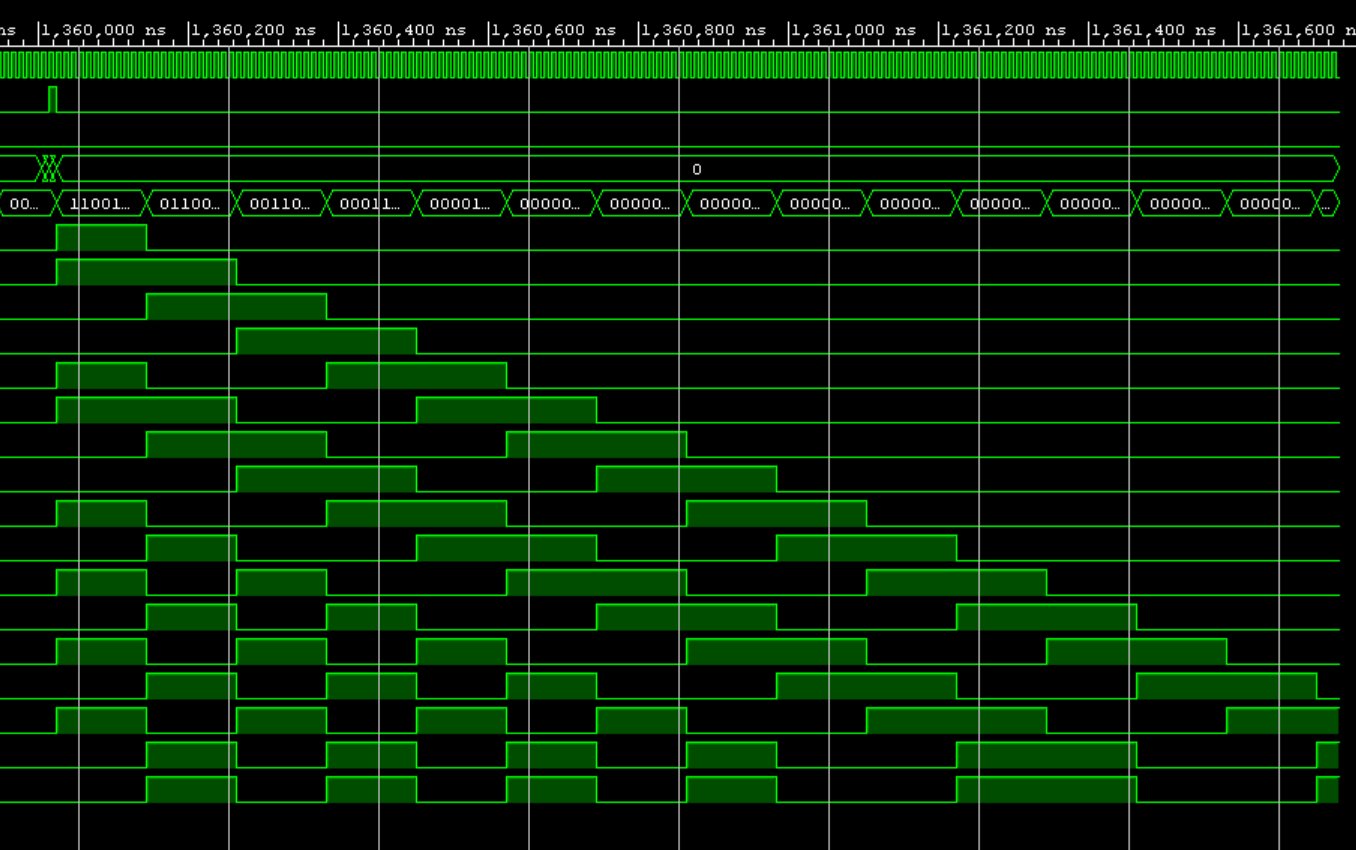

Also damit ich villt mein Anliegen noch ein wenig besser verdeutlichen
kann. Ich habe folgendes Schieberegister:
process(clk, test, enable, data_sync(2))
          begin
              if rising_edge(clk) then
                  if test = '1' AND enable = '0' AND data_sync(2) = '0' then
                     sr <= load0;
                     count2 <= "00000";
                 elsif test = '1' AND enable = '0' AND data_sync(2) = '1' then
                     sr <= load1;
                     count2 <= "00000";
                 elsif test = '1' AND enable = '1' AND data_sync(2) = '1'  then
                     sr <= load_s;
                     count2 <= "00000";
                 elsif test = '0' AND enable = '0' then
                       if count = "01011" then
                          count <= "00000";
                          sr <= '0' & sr(15 downto 1);
                       else
                          count <= count + 1;
                       end if;
                 end if;
             end if;
22
    end process;
Das Seriell Out (sr) möchte ich mit 4MHz ausgeben. Nun brauche ich eben
ein 4MHz Taktsignal, oder?
Kann ich auf so eine Anwendung ein unsymmetrisches Taktsignal verwenden?
Nachtrag: Bild wurde leider falsch formatiert. Das unterste Signal ist
mein serieller Ausgang.
(Firma: www.elpra.de) Persönliche Seite #5415684
Ok, damit kann man arbeiten. ;)
Als erstes: Schmeiß mal bitte test, enable, data_sync(2) aus deiner
Sensitivity List raus. Ich hoffe dir ist kalr warum. Falls nicht:
Nochmal ein paar Grundlagen nachlesen.
Jetzt hängt es ein bisschen davon ab, was du genau realisieren willst.
Im einfachsten Fall erstellst du dir einen weiteren Prozess, der nichts
anderes macht als über einen Zähler dir ein 4 MHz Clock-Enable Signal zu
generieren.
Im Prinzip sieht das doch shcon ganz gut aus. Ich persönlich würde vll.
das 4 MHz enable Signal in einen extra Prozess machen (zumindest in der
Lernphase).
Wenn dein Takt 100 MHz ist, dann würde sich z.B. folgendes anbieten:
ce_4MHz : process (clk)
    constant TICKS := 25;
    variable i : integer range 0 to TICKS-1 := 0;
begin
    if (rising_edge(clk)) then
        if (i = TICKS-1) then
            i := 0;
            ce <= '1';
        else
            i := i + 1;
            ce <= '0';
        end if;
    end if;
end process;
Damit kannst du dan in deinem letzten elsif Zweig dein Schieberegister
raustakten:
                       if ce = '1' then
                       end if;
                 end if;
Es hängt natürlich noch davon ab was du genau machen möchtest.
Wahrscheinlich bietet es sich an eine FSM zu schreiben, die in einem
ersten Schritt die Daten lädt, dann die Daten raustaktet und dann in
einen Ruhezustand geht bis zum nächsten Zyklus.
Die Möglichkeiten sind unendlich und welcher Weg der goldene ist, hängt
stark von den Details ab. Aber prinzipiell kann man es erstmal so
machen, wie du es beschrieben hast. Dein clk Signal ist ja dein
symmetrisches 100 MHz Signal, damit kannst du jegliche Logik daraus
bauen, die dich an dein Ziel bringt (unter der Bedingung, dass deine
Toolchain mit deinem Code was anfangen kann).
Auch ein Nachtrag: Das Bild sieht doch ganz ordentlich aus. Gibt es
etwas was dich an deinem seriellen Ausgang stört? Jedoch sind es nicht
exakt 4 MHz, da dein Counter nur bis 24 zählen sollte.
