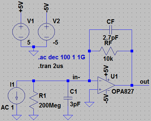

Erstmal die Ausgangssituation:
ich habe eine Empfängerschaltung für ein Infrarot-Signal mit Hilfe eines
Transimpedanzverstärkers (TIA) gebaut.
Diese Schaltung hab ich mittlerweile zum Laufen bekommen. Allerdings war
das ein bisschen mühselig, da die Schaltung im MHz Bereich arbeiten
soll.
Im Nachhinein sieht es ziemlich trivial aus aber während dem Entwurf der
Schaltung hatte ich doch einige Probleme, da ich kein Experte für
analoge Schaltungstechnik bin und den OP nicht bis auf den letzten
Transistor und die letzte interne Kapazität verstehe. Gerade die
Kapazitäten beeinflussen aber das Verhalten der Schaltung immens!
Habe einiges ausprobiert um das in den Griff zu bekommen und bin jetzt
schließlich doch wieder bei einem "normalen" TIA mit Widerstand RF als
Gegenkopplung und Kondensator CF zur Kompensation der Kapazität der
Photodiode. Die Schaltung dazu ist angehängt. Die Ergebnisse sind noch
nicht ganz optimal aber ich bin erstmal zufrieden.
Ich habe also festgestellt, dass das Verhalten der Schaltung bei hohen
Frequenzen vor allem von der Wahl des OPs abhängt.
Die gleiche Schaltung mit dem OPA657 anstatt dem OPA827 und schon
oszilliert die Schaltung vor sich hin. Das muss an den Kapazitäten der
Eingänge am OP liegen oder zumindest kann ich es mir nicht anders
erklären.
Nun zur eigentlichen Frage:
Gibt es alternative Schaltungen zur Verstärkung des Photodiodenstroms?

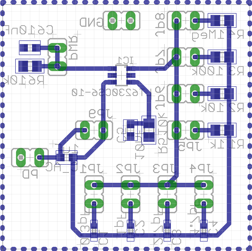

Vielleicht wäre es auch günstig, wenn Du den Schaltungsaufbau zeigst.
- Hat die Leiterplatte eine Massefläche?
- Erzeugst Du die Spannung über Linearregler?
- Entstörst Du die Spannungsversorgun in unmittelbarer Nähe des OPV mit
einem 100nF-Kondensator?
- Sind die OPV-Beine etwas von der Massefläche entfernt?
- Über welche Leitungen/welche Entfernung wird der Photodiodenstrom zum
Verstärker geführt?
>erklären.
Auch der OPA657 funktioniert bestens, mit unterschiedlicher
Gegenkopplung, mit entsprechender Cf, sofern das Layout des PCB nicht
sonstwie gestaltet ist. Aber ich vermute mal, Du hast nicht gerade das
günstigste PCB-Layout dafür gemacht, vielleicht Abblock-C's vergessen.
Der OPA656 ist gutmütiger, da für G=1 kompensiert (OPA657 wird erst ab
G=7 stabil), so daß der sogar rel. lässig einen fliegenden Aufbau
verträgt.
Also zeige mal Dein PCB, bzw. den Aufbau.
Daß der OPA827 macht, was er soll, liegt einfach an seiner Langsamkeit,
und UnityGain-Kompensation. Aber sehr hohe Frquenzen bei hoher
Transimpedanz wird er dann eben nicht machen wollen.
>Die Bootstrap-Schaltung ist ein tolle Idee. Ich werde das ausprobieren.
>Vielen Dank nochmal für den Link!
Ich würde eher beim OPA657 bleiben, und dem ein sauberes Layout
spendieren.
>1MHz mit 1MOhm bei einem Eingangs-C von vielleicht 10pF sind mit dem schon rel.
lässig drin.
Solche Bootstraps bringen auch nur dann wirklich was, wenn man eine hohe
Eingangs-C kompensieren will (also fette Photodiode)
Ach ja - einen kleinen Serien-R (22Ohm oder so) in den Ausgang des OPA
einschleifen, sollte den zusätzlich beruhigen, falls man mit kapazitiven
Tastköpfen oder sonstigfer nachfolgender Schaltung da ran geht.

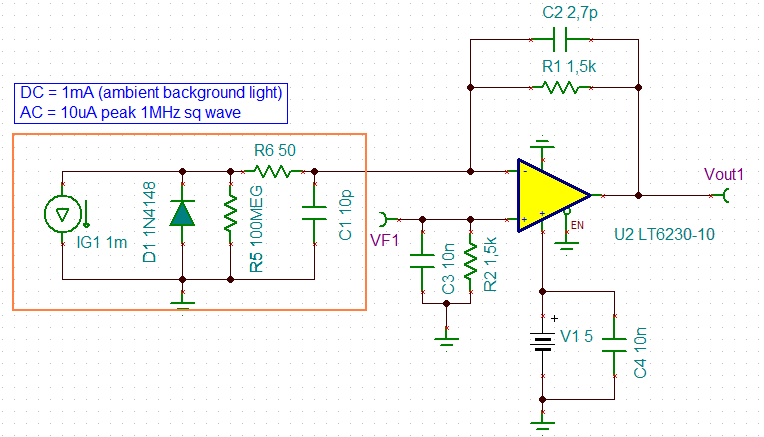

OP #5440908
Wolfgang schrieb:
> Da dich vermutlich nur der hochfrequente Anteil des
> Photodiodensignals
> interessiert, würde ich in dem Fall der Diode zur Verkleinerung der
> Sperrschichtkapazität eine kräftige Vorspannung verpassen.
Die Geschwindigkeit der Photodiode ist das kleinste Problem :-)
Den Wert von Cf zu ändern war das erste was ich gemacht habe und das ist
definitiv nicht das Problem. Das Layout spielt erstmal keine Rolle, weil
es um die Simulation geht. Abblock Kondensatoren sind also auch nicht
das Problem.
Ich habe auch mit dem LT6230-10 simuliert und die entsprechende
Schaltung aufgebaut. Das Layout befindet sich im Anhang (hab ein paar
Brücken drin, um verschieden Werte in der Rückkopplung testen zu
können).
U. M. schrieb:
> Hallo,
> bei Transimpedanzverstärkern (TIA) und OPV, die speziell für TIA
> beworben werden, geht in der Regel immer um sehr kleine Detektorströme
> und sehr hohe Rückkopplungswiderstände (100kOhm-, eher MOhm-Bereich
> aufwärts bis zig MOhm). Da braucht man zwingend OPV mit hinreichend
> kleinen BIAS-Strömen (pA..fA-Bereich).
> Bei Dir sehe ich aber 10 KOhm in der Rückkopplung (einige
> Größenordnungen unterhalb dessen, wo man sonst mit TIA was macht). Da
> würde ich vermuten, dass du für den OPV auch ganz normale bipolare OPV
> mit moderaten Biasstrom (nA...uA-Bereich) und gutmütigen
> Frequenzverhalten einsetzen kannst.
Ein hoher Widerstandswert von 100kOhm oder mehreren MOhm macht meine
Schaltung zu langsam und die 10kOhm sind nicht der Grund dafür, dass
alles osziliert hat. Mittlerweile hat sich das Problem mit der
Oszillation geklärt.
Im Anhang ist eine Schaltung die funktioniert. Ich verwende den
LT6230-10 (GBP = 1.45GHz). Habe sie auch aufgebaut und in der
Rückkopplung 10kOhm verwendet.
Ich bin allerdings sehr verwirrt, weil ich an meinem invertierenden
Eingang meine Spannung abgreifen muss??????????????????????????????
Am Ausgang ist die Spannung negativ und liegt bei wenigen mV. Die Pins
sind definitiv nicht vertauscht. Ich hab die richtigen Pins verbunden
und auch an den richtigen Pins gemessen.
#5441069
Ich nicht.
1. Wenn man einen Opamp mit single supply (nur +5V und Masse) versorgt,
dann kann am Ausgang nie 0V herauskommen. Das müsste dein Opamp aber
liefern, wenn die Photodiode (fast) keinen Strom liefert. Du solltest
den +Eingang des Opamp auf z. B. +1V legen. Dann bekommst du ohne Licht
schon mal 1V am Ausgang. Das kann der Opamp auf jeden Fall. Bei nur
100mV am Ausgang wäre die Leerlaufverstärkung und Bandbreite auch schon
reduziert.
2. Natürlich muss die Photodiode auch richtig herum angeschlossen
werden. So wie in deinem Schaltbild wäre sie richtig angeschlossen. Bei
falscher Polarität musste der Opamp eine negative Ausgangsspannung
liefern. Das geht bei single supply schon mal gar nicht.

Und das soll nun die korrekte Funktion beweisen?
Dito, bei Stromversorgung von 0-5V ist eine neg. Ausgangspannung sicher
merkwürdig. Das ist eben der kleine Unterschied zwischen Simulation und
Praxis.
Ist aber auch logisch, das da irgend ein Quark rauskommt.
Der OPV wird zwar als Rail to Rail am Ausgang beworben, aber schau dir
mal den zulässigen Eingangsspannungsbereich an (Vcm). Der liegt bei 5V
Single Supply im Berich von 1,5V-4V!
Du willst die Eingänge aber bei 0V betreiben.
Wie schon geschrieben, solltest du erstmal die Eingangsspannung passend
machen oder eine ordentliche Stromversorgung bereit stellen.
Dann macht es auch Sinn, die Photodiode vorzuspannen. Das reduziert die
Kapazität erheblich.
