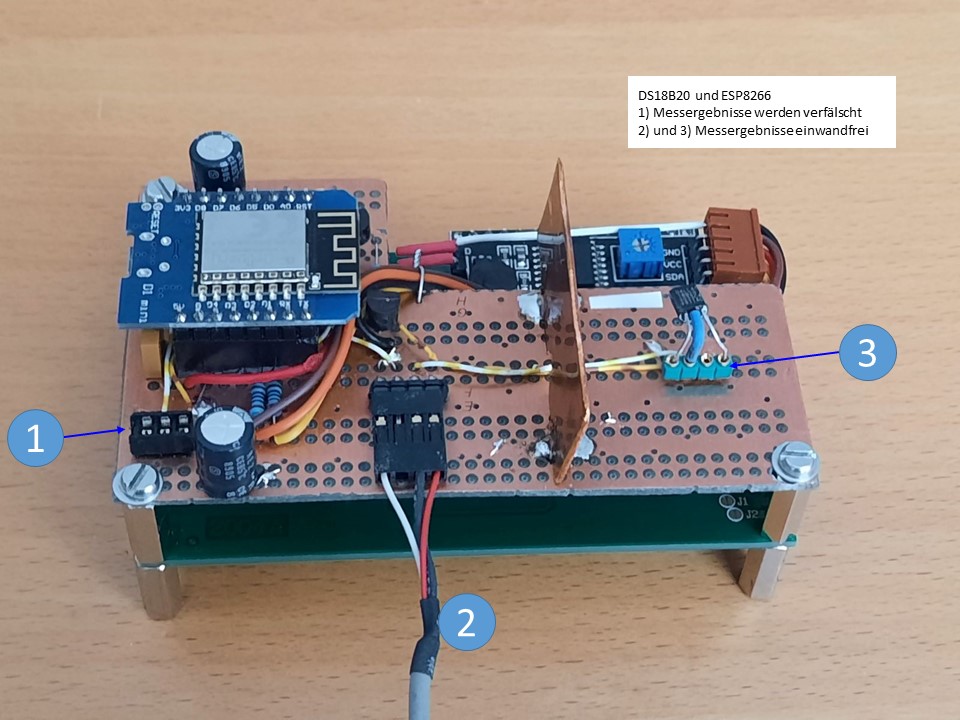

von Claus K. (claus_k246)
Nach diversen Experimenten mit unterschiedlichen Boards (Arduinoi Pro
Mini und ESP8266), unterschiedlichen Bibliotheken, unterschiedlichen
Stromversorgungen (Schatnetzteile, Batterien, Stützkondensatoren) und
einem Versuchsaufbau mit 1 bis 5 daran angeschlossenen DS18B20 habe ich
zuletzt folgenden Effekt reprodzieren können:
Ist der DS18B20 nahe am ESP8266 angeschlossen, dann wird eine um zirka 1
bis 2 Kelvin zu hohe Raumtemperatur angezeigt.
Schliesst man dagegen den DS18B20 mit einem mindestens zirka 30 cm
langen Kabel am ESP8266 an, dann bekommt man eine einwandfreie
Temperatur-Anzeige.
Ursache ist sicherlich eine EMV-Einstrahlung (keine thermische). Auch
ich hatte zunächst das WLAN/WiFi im Verdacht, was sich allerdings durch
Messungen mit versuchsweisem Aus- und Wiedereinschalten nicht bestätigte
(siehe die Ergebnisse ab 17:00 und 18:40 Uhr im beigefügten
Messprotokoll). Somit ist liegt es wohl am Prozessor selbst, der ja im
Vergleich z.B. zu einem Arduino Mini Pro mit deutlich höherer
Taktfrequenz und Leistungsaufnahme arbeitet. So oder so: Abstand schafft
Abhilfe.
Dabei muss es nicht unbedingt ein Kabel sein (insofern korrigiere ich
meinen ersten Beitrag); etwas mehr Abstand auf der Platine tut's auch
(siehe Pos. 3 im beigefügten Foto).
Ganz allgemein gesehen mag es sicherlich zutreffen, dass falsche
Treiber, falsche sketches, falsche Libraries, Fehler in der
Floating-Point-Mathematik und defekte Sensoren zu Problemen mit
Temperaturmessungen führen könnTen.
Im speziell hier beschriebenen und dokumentierten Fall bleibt für mich
nach wie vor nur die These, dass irgendeine HF den Sensor stört.
Die Vermutung, es könne das WLAN sein, hatte ich bereits neulich
untersucht.
Die Vermutung, es könne das LCD sein, habe ich heute untersucht: Ein
Abklemmen des LCD bewirkt (leider) ebenfalls keine Änderung am
beschriebenen Phänomen. Somit tippe ich weiterhin auf die 80 MHz.
Für diejenigen, die einfach nur ein erprobtes Kochrezept zur Lösung des
in diesem Thread zur Rede stehenden Problems suchen (wobei der TE ja um
2 K zu niedrige Temperaturen beklagte, während sie bei mir um 2 K zu
hoch sind), bleibt es dabei: Montiert Euren DS18B20 nicht zu nahe am
ESP8266.
An diejenigen, die mir Tipps geben wollen, hätte ich den Wunsch: Schaut
Euch vorher bitte genau die beschrifteten Fotos von vor einigen Tagen
sowie den  beigefügten Dump von heute an und diskutiert danach auf Basis
dessen, was daraus offensichtlich hervorgeht. "Er" hat ja hiermit
immerhin auch jede Menge einwandfreie Ergebnisse erzielt.
N. M. schrieb:
> Bist du beim Aufbau mit Kabel auch Mal in die Nähe des ESP gegangen?
> Dann müsstest du ja live sehen wie die Temperatur bei Annäherung
> schlecht wird...
Ja, genau das habe ich getan.
Und ja, genau das war das Ergebnis.
Reproduzierbar und reversibel (d.h. es wird umgekehrt auch wieder gut).
Dazu unten ein Auszug aus meinem gestern hochgeladenen
Versuchsprotokoll.
Acht der neun darin gemeldeten Temperaturwerte sind einwandfrei.
Der um 06:27 Uhr vom Sensor (2) gemeldete um fast 3 K zu hohe Wert ist
die Reaktion auf die um 06:24 Uhr durchgeführte Maßnahme.
[Protokoll]
06:23:27.962 -> Start der Versuche mit 3 Sensoren, einer hat ein 30 cm
langes Kabel
06:23:27.962 -> 0)   289037E40C000086: Res=11    Temp=20.13øC
06:23:27.962 -> 1)   2846A8E50C0000A7: Res=11    Temp=20.13øC
06:23:28.009 -> 2)   28E343E40C000035: Res=11    Temp=20.13øC
06:24:38.893 -> Den Sensor mit Kabel nun oberhalb des Prozessors
platziert
06:27:27.966 -> 0)   289037E40C000086: Res=11    Temp=20.38øC
06:27:27.966 -> 1)   2846A8E50C0000A7: Res=11    Temp=20.38øC
06:27:28.013 -> 2)   28E343E40C000035: Res=11    Temp=23.25øC
06:36:56.809 -> Den Sensor mit Kabel nun  wieder neben den anderen
beiden platziert
06:39:51.921 -> 0)   289037E40C000086: Res=11    Temp=21.63øC
06:39:51.968 -> 1)   2846A8E50C0000A7: Res=11    Temp=21.63øC
06:39:51.968 -> 2)   28E343E40C000035: Res=11    Temp=21.63øC
[/Protokoll]
W.A. schrieb:
> Und du meinst nicht, dass der ESP8266 durch seine Stromaufnahme wirklich
> wärmer als die Umgebung sein könnte?
Mittlerweile: Doch, Du könntest Recht haben.
Claus K. schrieb:
> dass es sich ... höchstwahrscheinlich nicht um eine thermische,
> sondern um eine elektromagnetische Beeinflussung handelt.
Nachtrag: Mittlerweile kommen mir Zweifel.
Habe heute mal einen kräftigen Lüfter zum Einsatz gebracht. Ohne Lüftung
zeigte der "Sensor oben" diesmal sogar bis zu 3 K zuviel an. Aber nach
15 Minuten mit Lüftung meldeten alle Sensoren brav dieselben
glaubwürdigen Temperaturwerte.
Bleibt für mich die Frage: Woher kommt das? Ich hätte nicht gedacht,
dass die vom Prozessor abgegebene Wärme sich in einem derart offenen
Versuchsaufbau (siehe die heute hochgeladene Skizze) so einflussreich
ausbreitet und fest setzt. Daher halte ich es immer noch für möglich,
dass auch HF aus dem Prozessor eventuell zu einer inneren Erwärmung im
Sensor führen könnte. Was meint Ihr?
von M. K. (sylaina)
Aschom schrieb:
> M. K. schrieb:
>> Dann ist aber komisch
> Wie meinst du das? "Haha"-Komisch oder "merkwürdig"-Komisch, wie die Art
> von Leuten die "Like a Girl" von Ipanema auf Vollanschlag aufdrehen und
> anschließen sämtliche Haushaltsgeräte der Größe nach sortiert aus dem
> Fenster werfen um anschließend auf die Frage weshalb sie das tun mit:
> "halten Sie mal bitte den Salzstreuer, mein Aquarium klingelt!" zu
> antworten?
Geklaut von Barlow
Claus K. schrieb:
> Was meint Ihr?
Ist die Skizze Maßstabsgetreu? Dann könnte in der Tat die Erwärmung des
Prozessors daran schuld sein. Aber dass die vom Prozessor abgestrahlte
HF in den Sensor einkoppelt und da drinnen zu einer Erwärmung führt
halte ich schlicht für unmöglich. Die abgestrahlte HF dürfte unter 100
mW liegen. Ich glaube nicht, dass sie auch nur annähernd die Power hat
den Sensor signifikant zu erwärmen.
