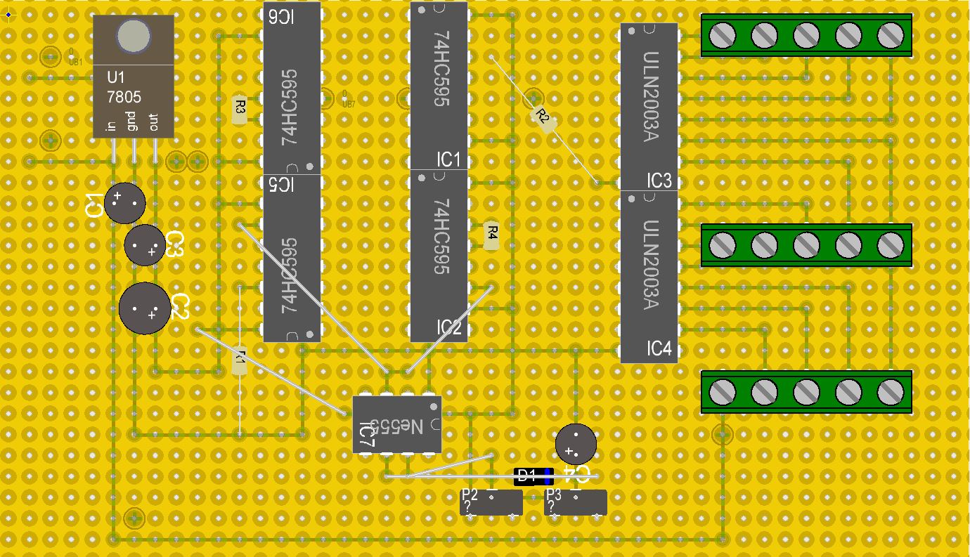

Hallo liebe Mikrocontrollergemeinde,

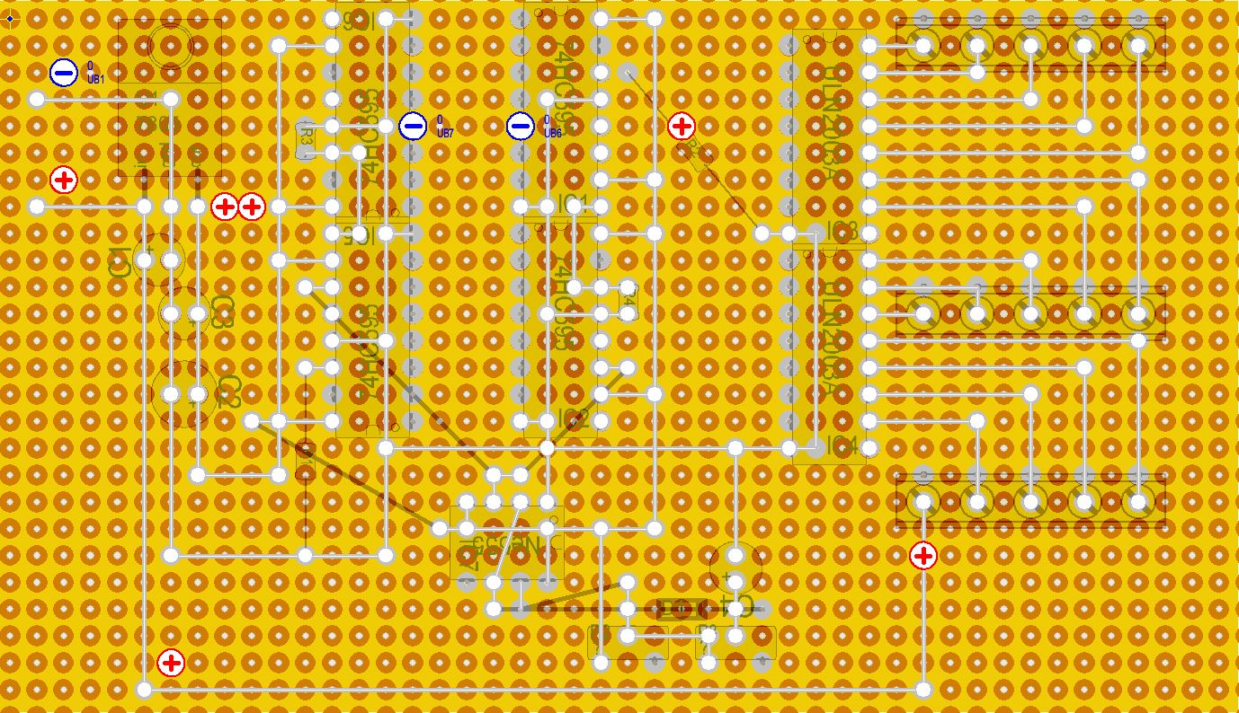

Ich bin recht neu hier und habe ein Problem mit meiner elektrischen
Schaltung die ich mir zusammengesetzt habe.
Die Schaltung soll mit zwei Bewegungsmeldern des Types HC-SR501 in
Laufrichtung jeweils zwei Schieberegister Typ 74HC595 je Laufrichtung
mit High durchschalten.
Die Schieberegister widerum geben ihr Signal auf die Treiber Typ
ULN2003A und schalten damit 12V für die LED Streifen durch.
Ich habe schon soweit alles zusammengelötet nur habe ich noch einige
Unklarheiten und einen Fehler der mir Kopfschmerzen bereitet.
Testweise habe ich am Ersten und am letzten Ausgang einen Lampenstreifen
angeschlossen.
Seitdem ich Pulldownwiderstände an die Dateneingänge der Schieberegister
gelötet habe um die Eingänge zu stabilisieren lief das ganze ein wenig
aus dem Ruder.
Die Lampen leuchten nun dauerhaft,
obwohl die Dateneingänge der Schieberegister mit 10kOhm Widerständen auf
null Volt gezogen werden.
Ich habe den Verdacht, dass der Dateneingang rückwärts läuft und deshalb
der Strom über den Pulldownwiderstand geht und daher im IC irgendwas
abbrennt.
Die Eingänge bekommen interessanterweise kein Signal und die
Schieberegister schalten dennoch durch.
Ich habe mit einem Multimeter schon sämtliche Kontakte auf Kurzschlüsse
durchgemessen aber ohne Erfolg.
Anbei werde ich die Layouts von den Lochrasterplatinen beifügen.
Die Ausgänge des ersten Boards gehen direkt zum Diodenboard welches dann
paarweise auf die Treiber geht.
Die Pulldownwiderstände sind 10KOhm groß und Trennkondensatoren 100nF
sind auch mittlerweile unter die ICs gelötet(passen ganz gut in die
Sockel)
Nach berühren des Kontaktes STCP brennt das Schieberegister kurzerhand
durch und schliesst Reset und GND kurz wie ich feststellen musste.
Danach folgt logischerweise, dass der 7805 Spannungswandler sehr schnell
heiss wird und die Lampen dunkler werden.
Ich hoffe ihr könnt mir ein paar Ratschläge geben weil mir so langsam
die Ideen ausgehen.
Lötfehler könnte halt immernoch sein aber ich gehe erstmal nicht davon
aus.
Die Platine ist recht eng und gequetscht daher stellt mir rhuig Fragen
falls irgendwas nicht klar sein sollte.
Wie gesagt ich habe nicht so viel Ahnung von ICs und brauch ein paar
Denkanstöße und Ratschläge.
Danke schonmal ! :)
von HildeK (Gast)
Bastian J. schrieb:
> Anbei werde ich die Schaltpläne von den Lochrasterplatinen beifügen.
Das sind Layouts, keine Schaltpläne. Die solltest du dringend zeichnen,
sonst muss jeder potentielle Helfer zuerst ein Reverse-Engineering
machen.
Zur Überschrift: was brennt durch? Die LEDs, die Schieberegister? Brennt
durch heißt letztlich, danach ist was kaputt. Was ist kaputt nach
welcher Aktion?

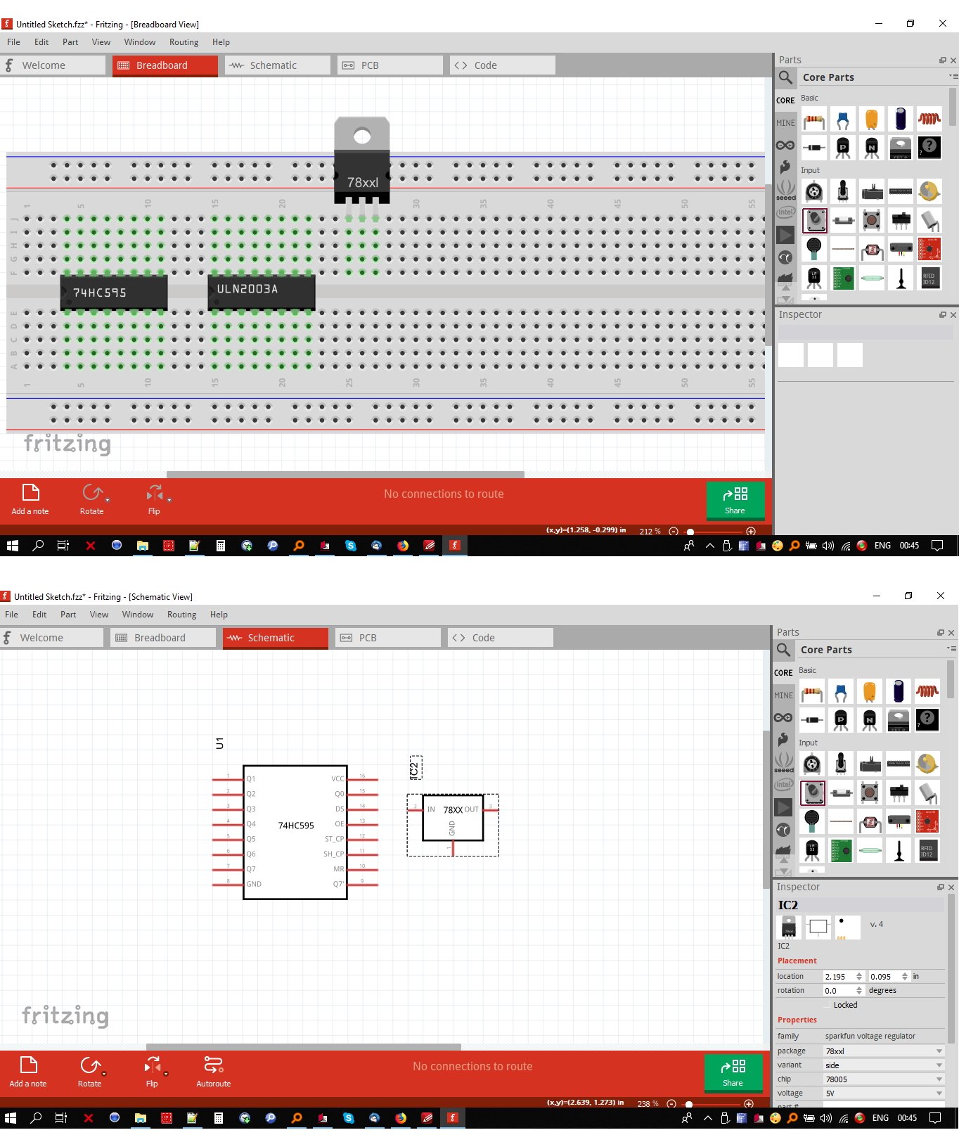

Den Schaltplan werde ich schnellstmöglich nachreichen,
gibt es da zufällig n ganz nettes programm zu was man empfehlen kann und
nichts kostet?
Ich habs zwar simuliert mit Multisim aber dort liefen die ULN2003A
Treiber nicht wirklich.

Mit KiCAD kommt man schnell klar.

von Toxic (Gast)
> nichts kostet?
http://fritzing.org/download/
Ist einfach und speziell fuer dein Projekt mehr als ausreichend.
Einarbeitungszeit etwa 5 Minuten.....

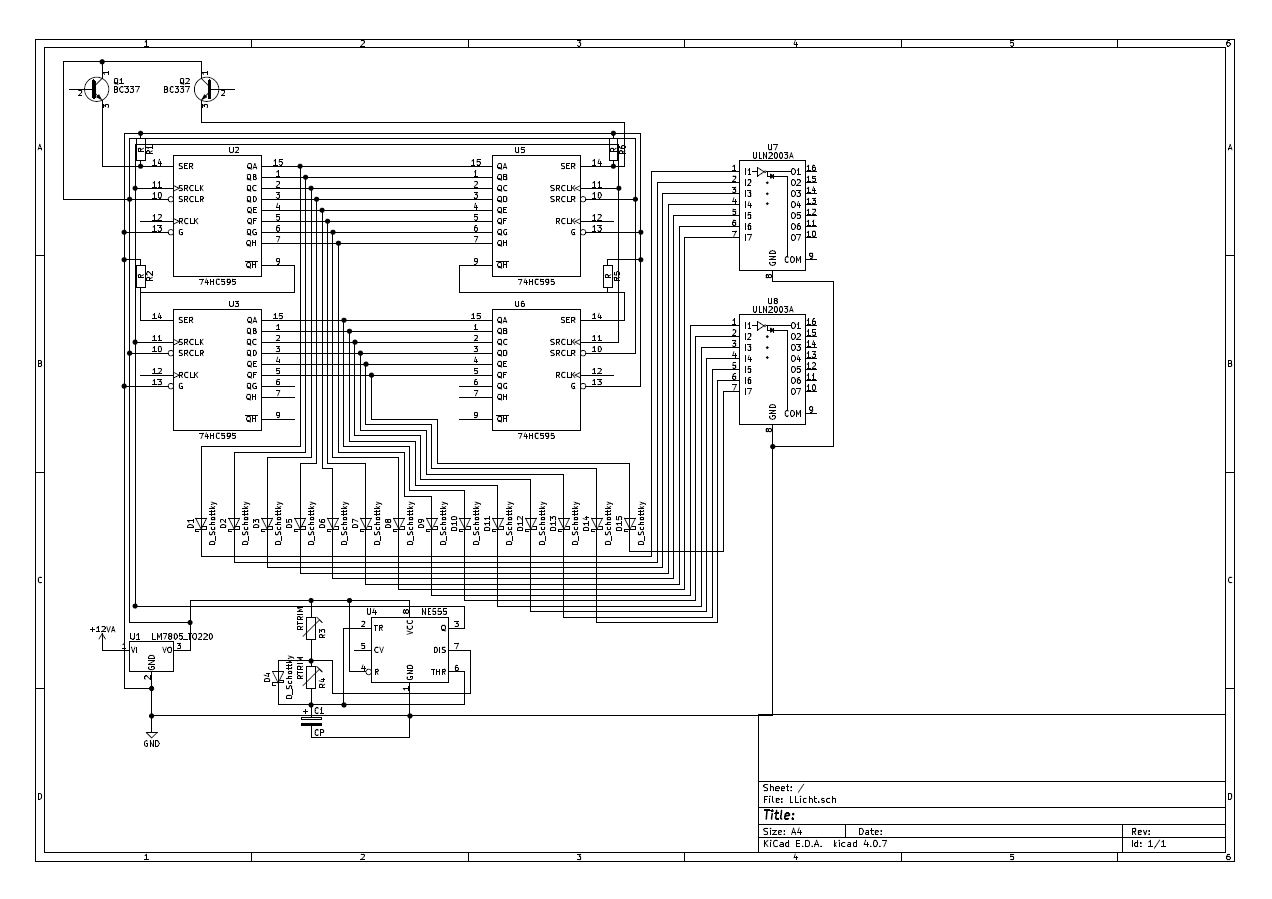

von Bastian J. (basjoe)
Hallo nochmal,
ich habe eine vorläufige Datei erstellt. Muss hier und da noch klein
korrigiert werden aber im groben stimmt es schonmal.

Das Programm gefällt mir, keine 5 Minuten einarbeitung.
Glaub damit lässt sich das am schnellsten realisieren,
nächster Aufbau kommt ^^.

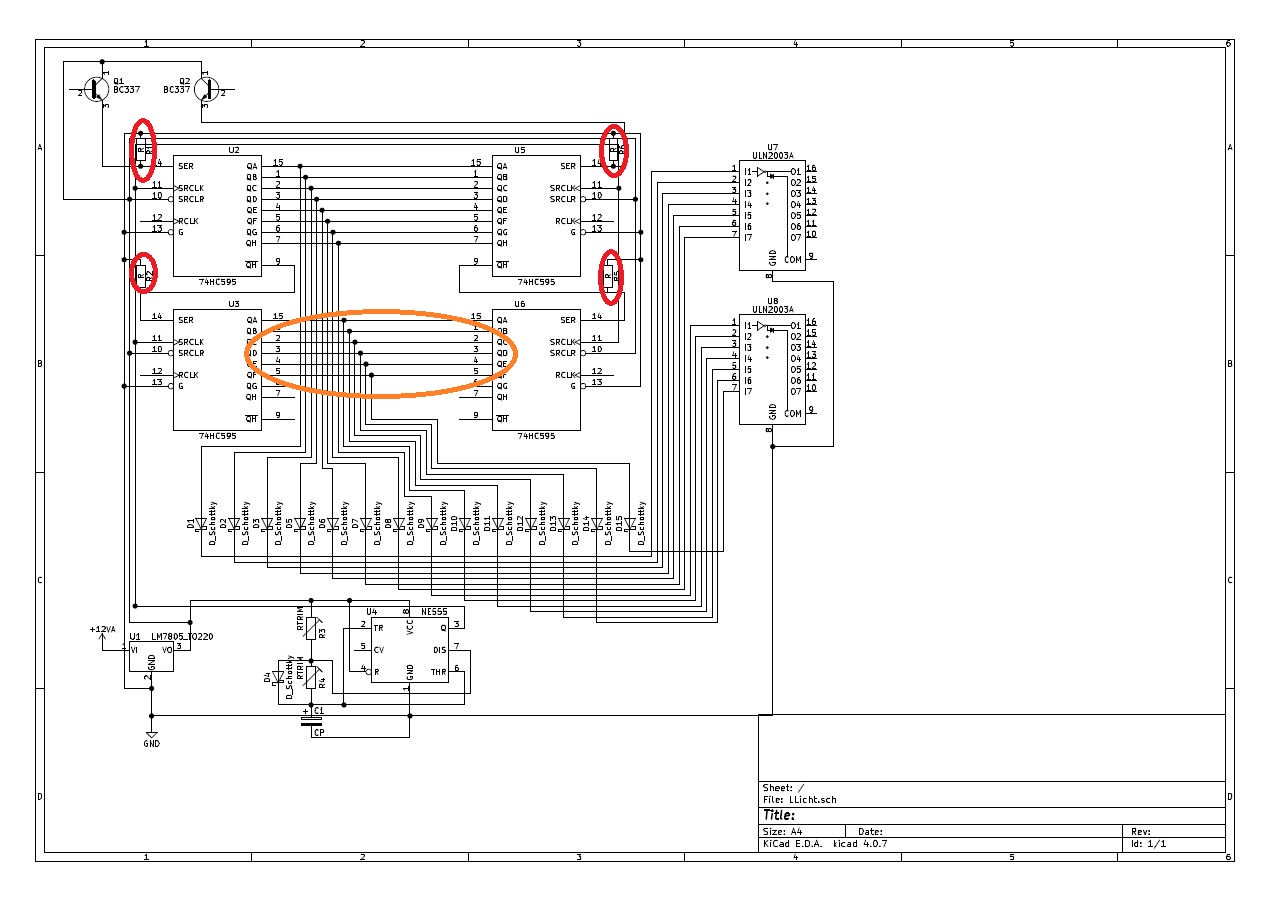

von Jim Beam (Gast)
Alle OE (Pin-13) der 4 Register liegen zusammen, alle Ausgänge sind also
gleichzeitig aktiv!
Die Ausgänge der beiden Schieberegister-Ketten liegen also AUFEINANDER
und BEKÄMPFEN sich gegenseitig falls die Register-Inhalte nicht EXAKT
gleich sind! Kein Wunder, dass da jemand stirbt...
Das fällt schonmal sofort auf, ohne näher in die Schaltung einzusteigen.
von Codix (Gast)
Und wo sind die Strombegrenzungswiderstände für die LEDs ?
Ich sehe keinen einzigen.
Dazu kommt noch der Hinweis von Jim Beam.
> gleichzeitig aktiv!
Ist das denn schlimm wenn die gleichzeitig aktiv sind ?
OE heisst ja Output enable und demnach gibt er im Ausgang doch die ganze
Zeit aus was im Schieberegister steht sofern ich das richtig verstanden
hatte.
Zu den Dioden war mein Fehler und muss es in der Zeichnung noch
korrigieren.
Die Ausgänge sind jeweils einzeln mit Dioden beschaltet teilen sich zu
zweit einen eingan des LED Treibers, das ganze muss ja in beide
Richtungen laufen.
Korrektur folgt später.
Aber die LED Streifen haben Widerstände und brauchen demnach keine mehr
die sollten sicher sein.
Wie gesagt da fehlt auf die Schnelle noch einiges.
Danke schonmal ! :)
von Jim Beam (Gast)
Ok, Du übst noch mit dem Schaltplan-Editor...
Die Plan ist leider wirklich ganz, ganz übel gezeichnet, schrecklich
unübersichtlich, also bitte weiter üben...
R2, R5, D4 kannst Du schonmal einsparen.
Und bitte, wirklich bitte:
Veröffentliche NUR DANN, wenn der Plan WIRKLICH (!!) exakt der
gegenwärtigen Realität entspricht, Du verschwendest sonst die Zeit von
hilfsbereiten Menschen...

von Stefan F. (Gast)
>> Schau dir einfach mal Schaltpläne in anderen Threads an ...
> Schon zig von gesehen auch schon wegen Beispielen.
> Aber das führt auch leider nicht zum Ergebnis in meiner Schaltung bzw.
> zur Problemlösung.
Du sollst sie Dir anschauen, um zu verstehen, was ein Schaltplan ist und
wie man ihn ordentlich zeichnet. Wir wollen ja einen Plan von DEINER
Schaltung sehen, der wird nicht vom Himmel fallen.
Wenn ein IC "spinnt", liegt es häufig daran, dass die
Spannungsversorgung fehlt oder instabil ist. Hast du ein Oszilloskop?
Wenn nicht, kaufe Dir wenigstens so ein 20€ NF-Oszilloskop bei Ali
Express. Das ist 10x besser, als gar keins zu haben.
> Es gehen auch Stift, Papier und Scanner/Foto.
Dazu würde ich für den Anfang raten. Klicki-Bunti Software lenkt anfangs
zu sehr von der eigentlichen Aufgabe ab. Zum Lernprozess gehört dazu,
die Zeichnung immer wieder neu zu erstellen und viel Papier zu
verbrauchen. Übung macht den Meister, Schmerz gehört dazu.
Dein Schaltplan kann nicht stimmen. Bei Q1 und Q2 sind die Basen nicht
angeschlossen, die Transistoren haben somit keine sinnvolle Funktion.
Die RCLK Anschlüsse der Schieberegister dürfen nicht in der Luft hängen.
Du hast die Ausgänge von jeweils zwei Schieberegistern gegeneinander
kurzgeschlossen (parallel geschaltet). Ich denke nicht, dass dies
irgendeinen Sinn ergibt.
Du hast Abblock-Kondensatoren vergessen. Google mal nach diesem
Stichwort. Die sind WICHTIG.
Die ganzen Dioden zwischen Schieberegister und ULN2003 haben keine
sinnvolle Funktion.
Ich glaube, ich habe das vor einigen Wochen schon einmal geschrieben: In

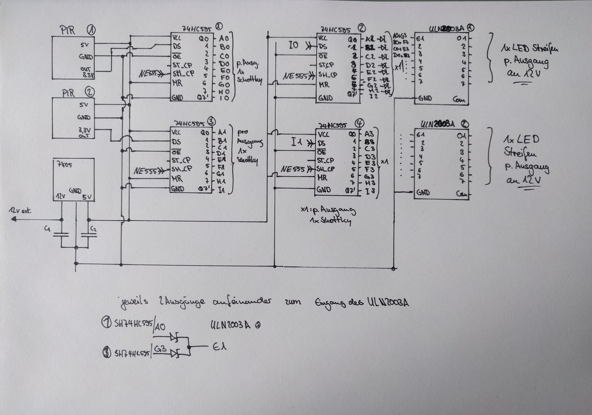

So ich habe mich kurzerhand doch auf die Gute alte Schule mit Papier
umentschieden und hoffe man kann es soweit gut lesen.
An jeden Schieberegister liegt am DS jeweils ein 10kOhm Pulldown
Widerstand und alle Schieberegister haben einen Trennkondensator mit
100nF.
C1 und C2 sind 100µF vor als auch hinter dem 7805.
Die Schaltung soll halt durch den PIR Bewegungsmelder verursacht die
Lampen nach der Reihe in Laufrichtung einschalten.
Jetzt kann ich mir schon quasi denken nach den ganzen "netten"
antworten, dass die Ausgänge nicht aufeinandergelegt werden sollten.
Nur um missverständnisse zu vermeiden, klappt das jetzt oder eher nicht
mit den Dioden an den Ausgängen.
Der Strom kann doch im grunde nur in richtung der Darlington Schaltung
abfliessen oder nicht ?
Na den Plan hast du aber kreativ verkürzt. Immerhin ist er trotzdem gut
lesbar, prima!
Die "Brücken" in der Zeichnung halte ich für überflüssig, hättest du
einfach gerade durch ziehen können. Verbindungen werden ja eindeutig
durch Punkte dargestellt.
Ich denke, so kann es funktionieren.
> Schaltung abfliessen oder nicht ?
Ja
von M.A. S. (mse2)
Was gar nicht schlecht ist...
> ...Immerhin ist er trotzdem gut
Eben! Bzw. vielleicht nicht "trotzdem" sondern deswegen.
Hat  Stefanus F. schon beantwortet, auch ich denke, das geht so.
Aber nach wie vor: Du hast unbeschaltete Eingänge (ST_CP), das darf
nicht so bleiben! (sind die für das Funktionieren Deiner Schaltung nicht
sogar essenziell? Ich habe keine Zeit, mich da reinzudenken.
Grundsätzlich folgt aus offenen Eingängen jedoch bei CMOS-Schaltungen
immer, dass die Schaltung dann macht, was sie will.)
Gut weil genau so habe ich es derzeit umgesetzt und die Lampen steuern
derzeit willkürlich an, was wie ich finde recht schwer erklärbar ist
wenn doch sämtlich DS eingänge mit nem Pulldown von 10kOhm geschaltet
sind.
Signal geht also nicht rein und dann brennt halt das jeweils letzte IC
durch.
Soll heissen MR und GND werden kurzgeschlossen und mir ist das erst
durch zufall aufgefallen als ich mit dem Schraubendreher den ST_CP
anschluss berührt habe.
Nun habe ich zum STCP gelesen: "Beim Flankenwechsel von LOW zu HIGH wird
der Inhalt des Schieberegisters in das Speicherregister
(Ausgangsregister) übertragen. An den Pins Q0-Q7 liegt dann das
entsprechnede Signal an."
Muss ich diesen nicht dann auch mit einem Takt schalten ?
Ich wunder mich nur da ich im Netz im grunde die mehrheit dieses
Schaltungsaufbaus mit NE555 ohne beschalteten STCP gesehen habe.
Wenn ja dann muss dieser Takt doch versetzt zum Schieberegistertakt
sein, da die Daten doch nicht quasi beim reinschreiben schon ausgegeben
werden können.

von Peter D. (peda)
Das ist richtig oder mit anderen Worten, der 595 ist der falsche IC.
Besser wäre ein 74HC164 gewesen, noch besser ein 74HC299.
Der 299 spart die Doppelung und das ganze Diodengedöns, braucht aber
einen RS-FF zum Merken der Richtungsumschaltung.
Du kannst beim 595 beide Takte zusammen schalten, dann reagieren die
LEDs immer einen Takt später.
von HildeK (Gast)
Auf jeden Fall.
Der 595 funktioniert so (Bezeichnungen nach NXPERIA):
Am Eingang DS liegen Daten an, die mit der positiven Flanke von SHCP um
ein FF weitergeschoben werden. Nach 8 Takten kommen das erste Bit an Q7S
wieder heraus.
Nur mit einer positiven Flanke an STCP wird der Inhalt des
Schieberegisters auf die Ausgangsstufen gebracht. Solange an STCP nichts
passiert, ändern sich die Ausgänge Q0 - Q7 nicht (QS aber schon).
Wenn du SHCP und STCP zusammenlegst, dann wird einen Takt später der
Inhalt der Eingangs-FF am Ausgang übernommen. Man könnte auch STCP mit
dem invertierten SHCP betreiben und hätte dann am Ausgang nur einen
halben Takt Verzögerung oder nur eine ms Delay, wenn du nur einen kurzen
Puls mit 1ms Länge als Takt verwendest - wieder invertiert zu SHCP.
NXPERIA schreibt zwar im Logikdiagramm an die Ausgangs-FFs 'Latch', was
implizieren würde, dass ein fester Logikpegel die Ausgangs-FF
transparent schaltet, aber in der Funktionstabelle wird angegeben, dass
STCP mit der positven Flanke wirkt. Auch im TI-Datenblatt ist der STCP
als positive flankengesteuert bezeichnet. Somit dürfte der Begriff
'Latch' hier faslch sein.
Häufig verwendet wird der 595 als Porterweiterung. Da schiebt man über
SHCP 8 Bit in das Register und gibt dann einen Takt auf STCP, so dass
dann alle 8Bit gleichzeitig am Ausgang erscheinen.

von c-hater (Gast)
Das kann man durchaus machen, dann muss man aber auch die OE-Eingänge
geeignet ansteuern und darf sie nicht permanent auf Low legen.
Geeignet bedeutet in diesem Zshg.: immer nur höchstens einer der ICs mit
den paarweise verbundenen Ausgängen darf zu einer Zeit Low-Pegel an
seinem OE-Eingang haben, niemals beide gleichzeitig.
Wenn tatsächlich so beschaltet wie auf dem letzten Plan, dann ja. Die
beiden Dioden bilden dann je ein "Wired OR" und entkoppeln damit die
Ausgänge gegeneinander. Allerdings: der finale Sinn dieser
OR-Verknüpfung erschließt sich mir nicht wirklich. Zu deiner
Beschreibung, was die Schaltung leisten soll, passt der Kram irgendwie
nicht...
Übrigens: funktionieren wird die Schaltung trotzdem nicht in gewünschter
Weise (welche auch immer gewünscht sein mag). Wie schon mehrfach
angemerkt, dürfen die ST_CP-Eingänge keinesfalls offen bleiben. Darüber
hinaus kann man sie auch nicht einfach fest auf VCC oder GND legen,
sonst macht die Schaltung garnix (sichtbares) mehr. Die Dinger musst du
takten. Mindestens ein Flanke immer dann, wann sich an (mindestens)
einem Ausgang etwas ändern soll.
Und hier kommt noch einmal zur Sprache, was auch schon mehrfach im
Thread angemerkt wurde: Du brauchst vermutlich eigentlich garkein
Schieberegister mit Latch. Dafür spricht allein schon, dass du den
Steuereingang des Latch halt garnicht beschaltet hast...

von Eieiei (Gast)
Deine Zeichnung ist schon mal um einiges besser geworden. Trotzdem hast
du mit den Leitungen vcc und ground wieder für Unordnung gesorgt.
Was soll mit der Schaltung genau bezweckt werden? Bitte erläutere das
z.b. mit signalzuständen an den wichtigen Punkten.
M.A. S. schrieb:
> Bastian J. schrieb:
>> die Lampen steuern
> Überhaupt nicht. Siehe mein Beitrag weiter oben. Offene Eingänge eben.
Soo der hinweis hat nun geholfen :).
Es Läuft ! :D ^^ Danke schonmal für den Hinweise und auch an die Leute
die wikrklich sachlich geblieben sind.

An Peda ^^ die Schaltung läuft auch tatsächlich so.
Man muss nur den Takt auf den ST_CP legen dann geht das auch.
An Mr Lauflicht,
dich feier ich grad voll du bist ne coole Socke ^^ und danke vor allem
auch für deine Mühe das ganze auch noch auf nen Steckbrett zu bringen
das würde den Meisten vermutlich nicht mal einfallen.
Der Fehler war tatsächlich eine Mischung aus nem Lötfehler den ich im
Ende erst gesehen habe und mir erst durch die nicht beschaltete ST_CP
sache erst aufgefallen ist.
Ich habe ne Menge über ICs dazugelernt und freue mich nun über mein
tolles Lauflicht :)
Vielen dank an alle !!!

Michael B. schrieb:
> Was ist jetzt eigtnlich mit den durchgebrannten '595 Chips,
> und wohin sind die pull down Widerstände gekommen die die
> 3.3V noch schlechter verträglich für die unpassenden 74HC
> machen ... ? War das alles fake ?
Nein die waren kein Fake, warum sollten sie auch?
Die sind wirklich immer zwischen GND und MR durchgebrannt und im ende
hat das Sinn gemacht.
Zwei davon sind dann in der großen Schwarzen gelandet und spätestens da
hab ich mir gedacht irgendwas stimmt da noch nicht.
Die Pulldown Widerstände habe ich im ende nochmal auf 100kOhm vergrößert
, damit Letzten Endes genug Signal bis zum letzten Schieberegister
durchgereicht werden kann.
Im Ende bin ich durch eure Denkanstöße halt weitergekommen und habe mir
ne kleine Zeit den Kopf zerbrochen.
Prinzipiell war nicht so viel Falsch aus meiner Sicht, aber kleine
Änderungen haben viel bewirkt.
Da das Netzteil ein Externes ist (mit absicht) habe ich mir jetzt keine
Sorgen um die Schirmung gemacht denn meine Platine schaltet vielleicht
mit ner Frequenz von 2,3 Herz und das Problem ist meinerseits an einen
anderen Hersteller ausgelagert worden auch schon wie gesagt der
Sicherheit.
Kann man alles selbst machen aber war nie mein Ziel.
Die Massenproduktion startet morgen mit nem neuen Eagle Layout ;)
Besten Gruß!
