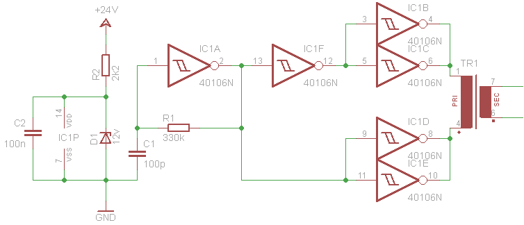

Dann mach das doch einfach. Nimm einen einfachen Leistungstreiber für
24V, L293 oder so. Mit dem taktest du deinen Trafo. Und weil so ein
Treiber mehr als einen Ausgang hat, kannst du den sogar direkt per
H-Brücke ansteuern. Allerdings lohnt sich das bei nahezu NUll Leistung
nicht so ganz. Ist halt einfach.
Oder man macht es mit einem 4000er Gatter, da kann man Oszillator +
Endstufen mit einem IC erschlagen. Bei 1mA sollte das passen.
Siehe Anhang. Als Trafo braucht man was mit 1:8 Übersetzungsverhältnis.
Bei 10kHz bietet sich ein Audioübertrager an, allerdings sind welche mit
8:1 nicht so leicht zu finden.
Wenn man geringe Blindleistung haben will, brauchst du einen Trafo, der
ca. 0,5H Primärinduktivität hat, das ist schon ne ganze Menge. Und
Sekundär muss er die 8-fache Windungszahl bzw. 32H haben. Das ist schon
enorm! Das wird auch relativ groß, so im Format doppelte
Zigarettenschachtel oder so.
Man könnte versuchen, einen normalen 50 Hz Trafo mit 230V/24V Wicklungen
umgedreht zu betreiben. Mit etwas Glück geht so so leidlich. Vermutlich
aber eher nicht, denn die Kernverluste bei 10kHz sind bei normalen
Eisenkernen enorm.
Vermutlich mußt du dir den Trafo selber berechnen und wickeln.

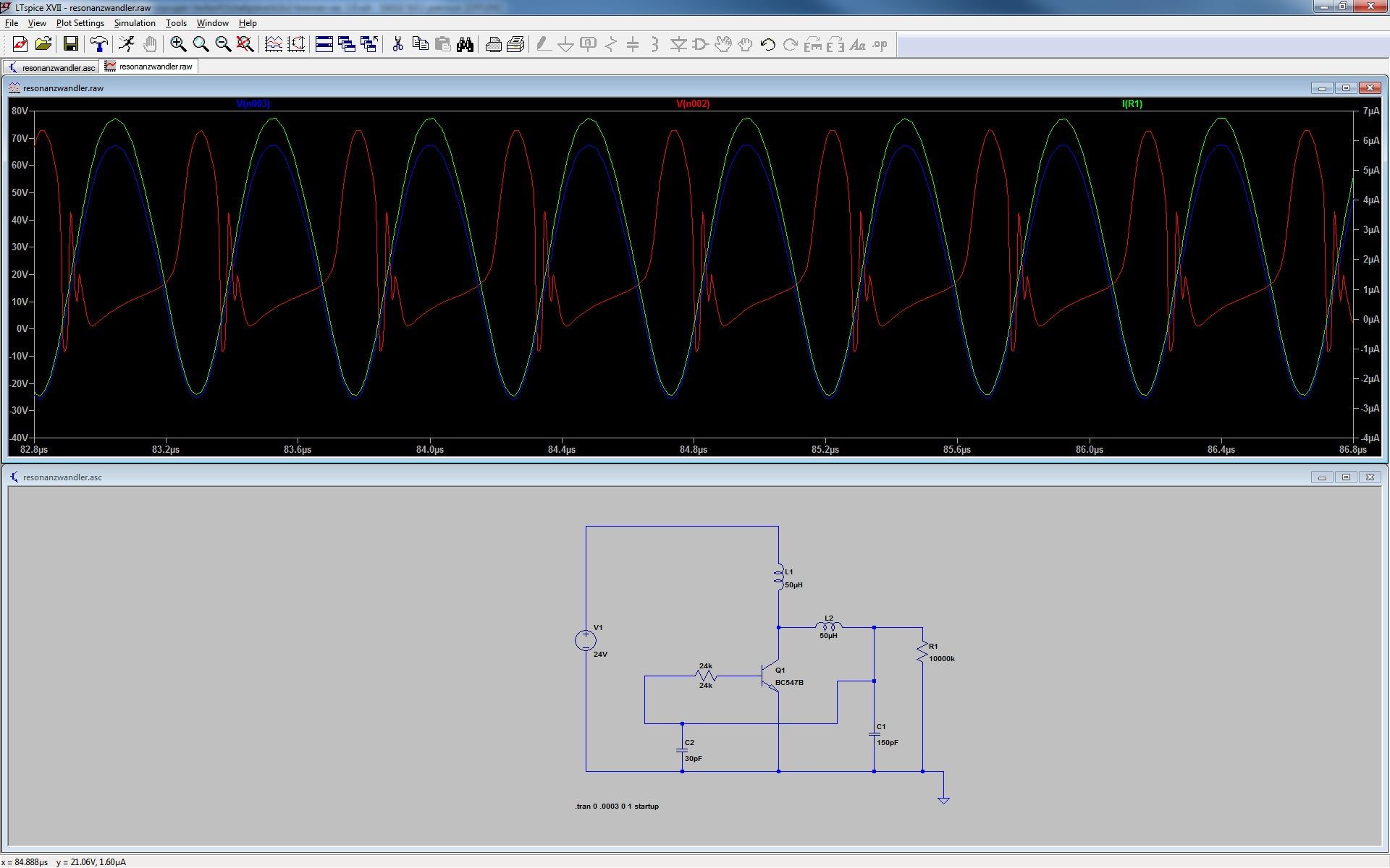

Gast #5429281
Ein einfacher Sperrwandler würde die geringe Leistung sehr einfach
erzeugen können. Die Ausgangsspannung muß sicherlich nicht genau
geregelt sein.
Eine Standardschaltung mit zwei Transistoren, wäre durchaus ausreichend.
Nachdem ungefähr gilt, dass
t~L*I/U
ist, erfordert eine solche Schaltung ein hohes L, oder eine Regelung
sorgt für längere Ausphasen.

Gast #5430094
Warum 1:8?

Gast #5438588
So, ich bedanke mich für die Hilfe. Letztlich habe ich mich nun für
einen abgewandelten Joule Thief entschieden, der nur mit Drosseln
auskommt. Er leistet genau was ich wiell, und Festwertinduktivitäten
sind leichter und in wesentlich größerer Auswahl zu bekommen.
Anbei die Schaltung nebst Simulation. Wegen der hohen Frequenz mache ich
mir ein wenig Sorgen wegen Abstrahlung, allerdings wird es keine
Leitungen geben, die der Wellenlänge von 150m nahekommen. Strom und
Spannung über R1 sind auch sehr gut Sinsusförmig. Nich-sinusförmige
Größen treten nur an den Spulen und über dem Transistor auf. Der
Transistor ist noch nicht die endgültige Auswahl, ich hab das Datenblatt
noch nicht studiert und gehe davon aus, daß der BC547 die CE-Spannung
von ca. 80V nicht aushalten wird.
Ich wäre noch froh über einige Ratschläge bezüglich Abstrahlung, wie
gravierend das Problem eingeschätzt wird und was ich dagegen tun kann.
Gruß,
Klaus-Bärbel
